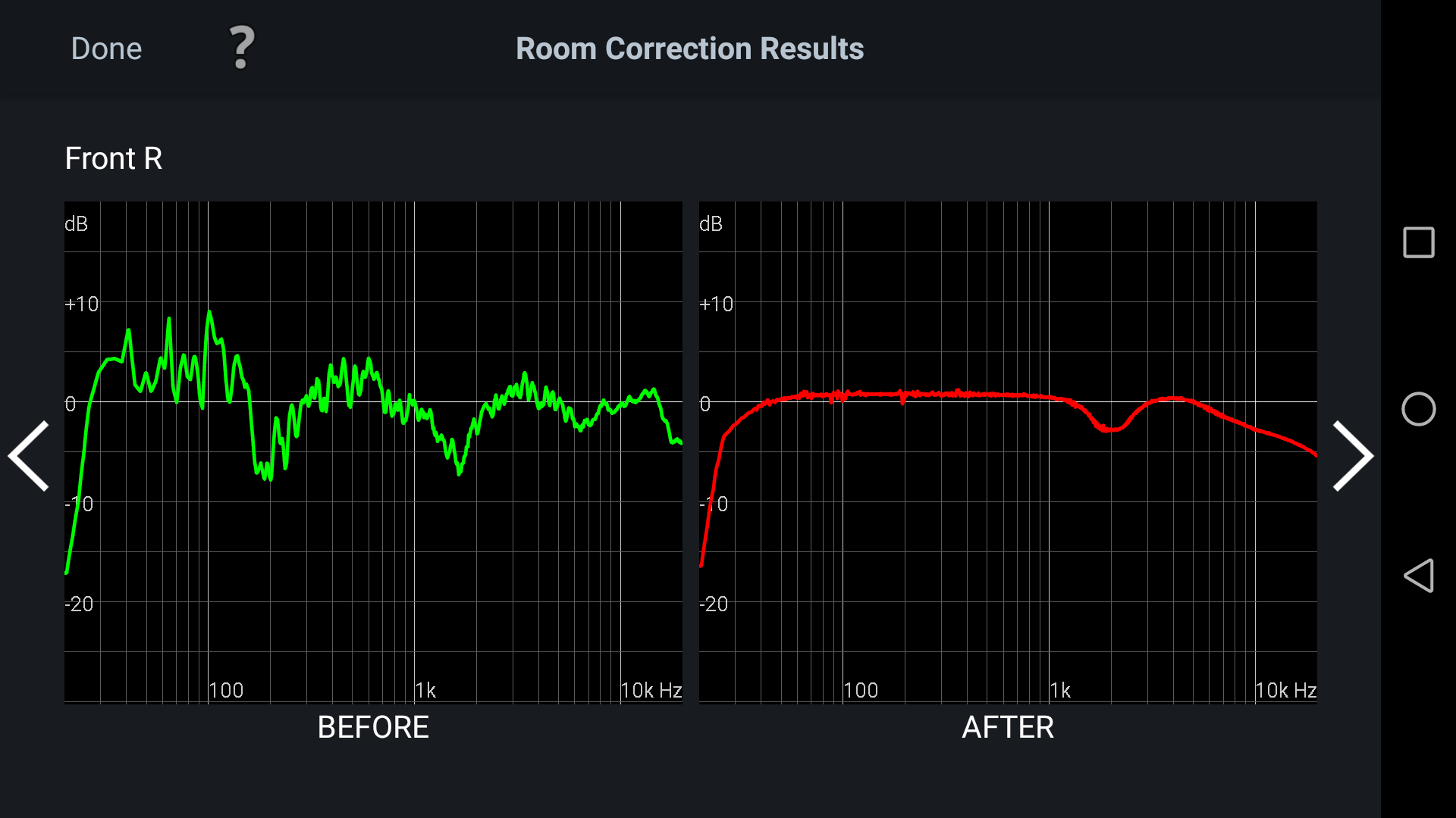

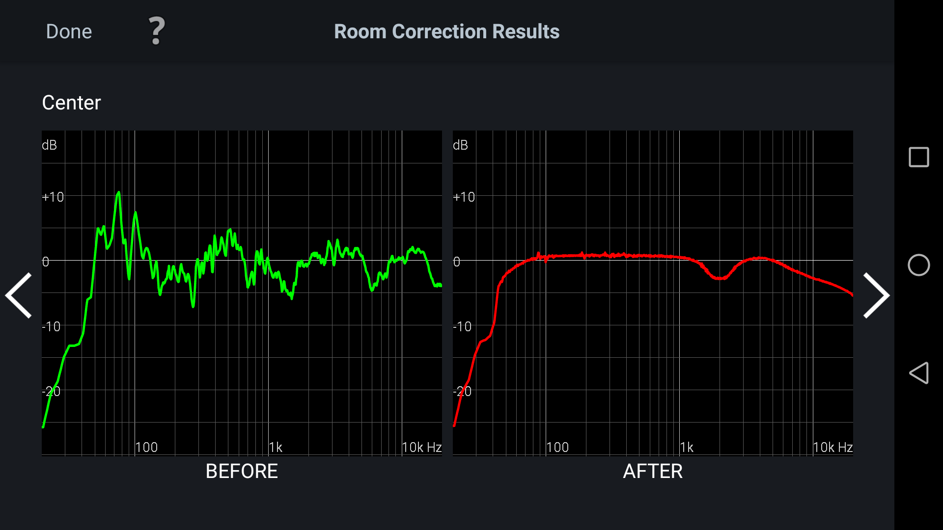

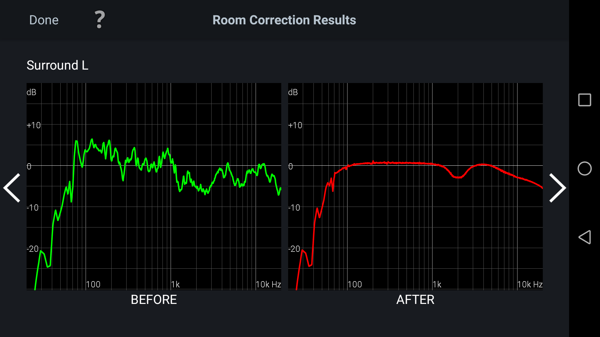

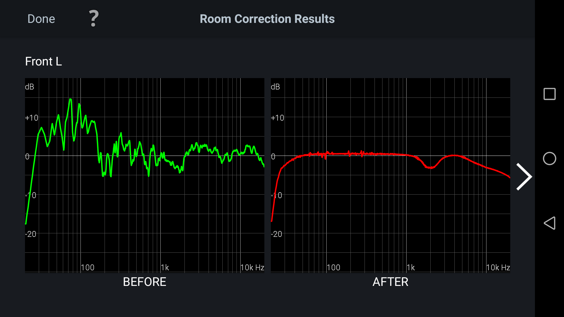

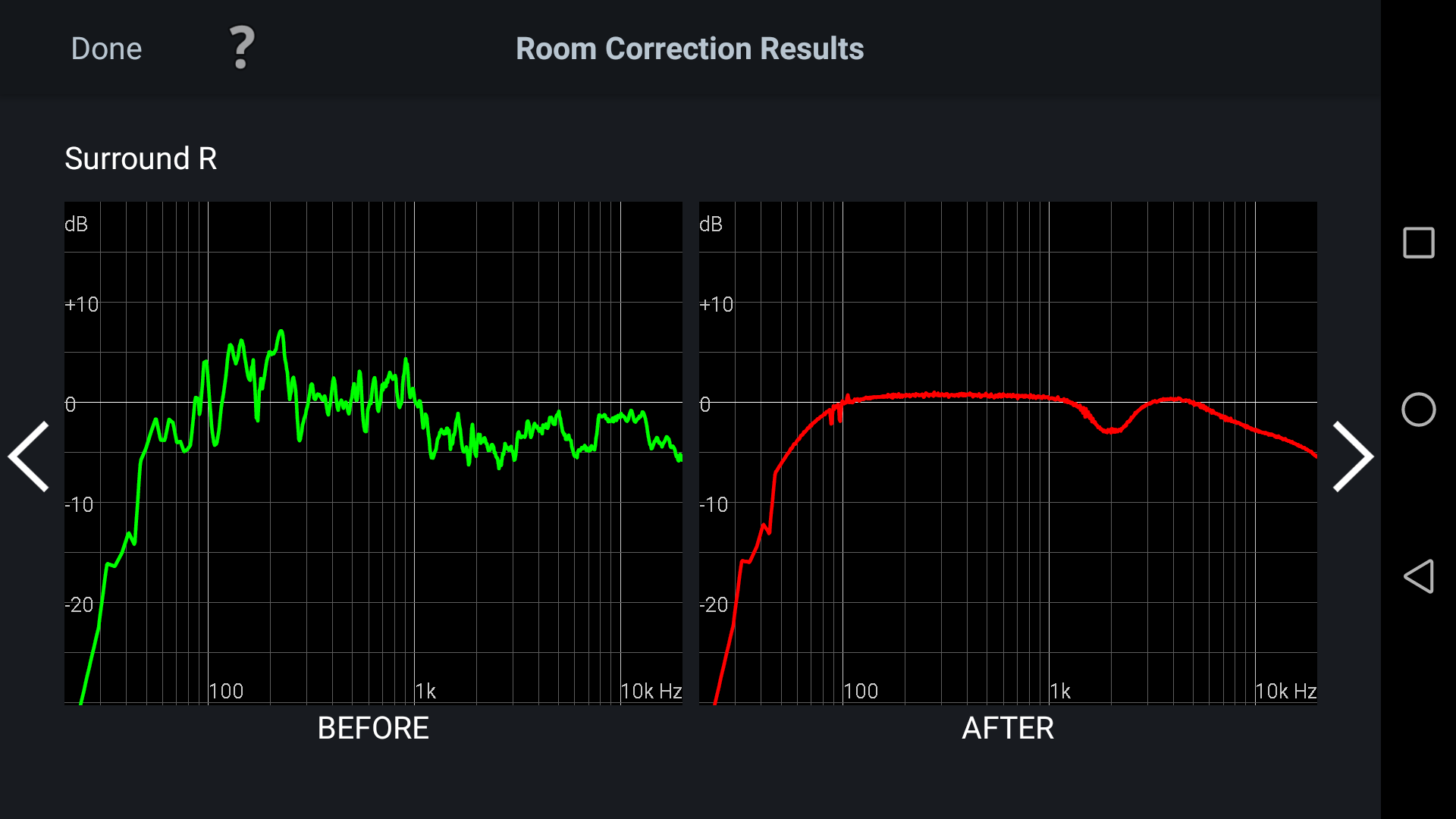

Deq Off Eκτός κι αν βλέπω κάτι απο -30 και κάτω, τότε το ενεργοποιώ.
Συνήθως είμαι στα -20 με -15
Marantz 7013, ξέρω, άθλιος AVR αλλά δεν έχω οικόπεδο για πούλημα. ;)
Klipsch Rp 260F - Rp 440C - RS 62
ΧΤΖ 12.17 Edge x2
Crossover
FL-FR 80
Center 90
Surround 90

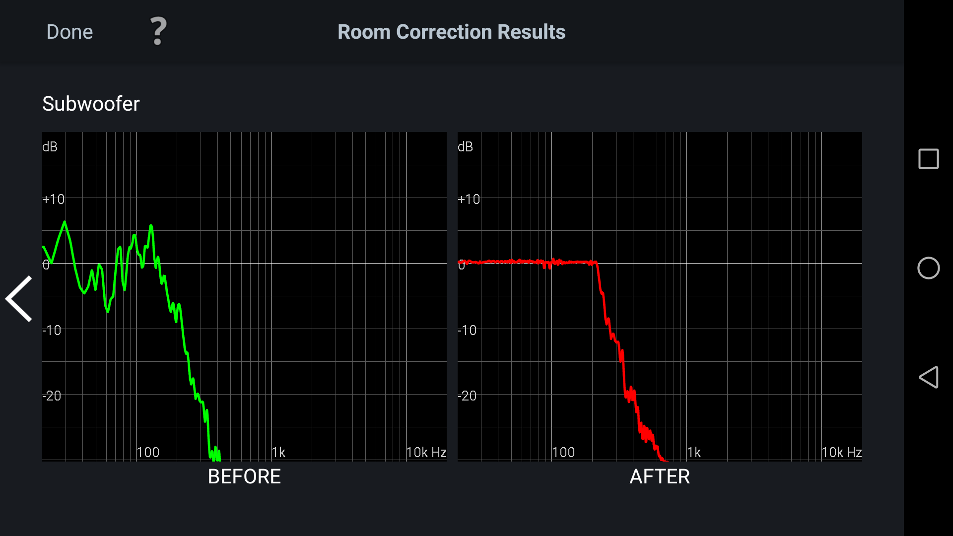

Το μόνο που έκανα ήταν να ανεβάσω 2 db τα sub.
Ανέβασα με spl στα 84db όλα τα άλλα ηχεία εκτός των surround που τα έβαλα στα 82db.
Χρησιμοποιήθηκε το THX Calibrator Disc για Pink Noise.

θα ελεγα αν υπαρχει δυνατοτητα να μετρησης ενα ενα sub με την αυτοματη ωστε να μπουν στα καλυτερα σημεια στον χωρο....

Τα sub μπορούν να μπουν διαγώνια και αντικριστά μεταξύ τους, έτσι είναι τώρα.
Ενα μπροστά και εσωτερικά του FL και το άλλο, διαγώνια απέναντι δίπλα στον καναπέ.
Και το ανάποδο.
Το μπροστινό ειναι και σε γωνία μέσα.

Πέραν όλων η διόρθωση στο υπογούφερ είναι για σεμινάριο, πως έγινε αυτό ενώ στον φίλο Ακη δεν; Για δείξε μας το χώρο σου βρε συ, πραγματικά όπως είπε κι ο άλλος φίλος, σιδέρωμα υπόδειγμα, τι να λέμε τώρα, ζήλεψαααααα.
4.569
7.891
Μην προ τρέχετε. δεν σημαίνει ότι έτσι παίζει. το αποτέλεσμα είναι βάση αλγορίθμων, πρέπει να μετρήσει με umik
