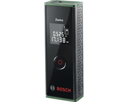

Έχω ήδη προμηθευτεί, βοηθάει όχι μόνον στην τοποθέτηση των ηχειων αλλά μπορεί κανείς εύκολα να τσεκάρει την κλίση των ηχειων προς τον ακροατή. Απαραιτητο
Και εγώ έχω. Βοηθάει σε πολλά πράγματα και εκτός ήχου. Όπου για αυτό και το πήρα.
Εγω πήρα αυτό, 43€🙂
Τι ακριβώς είναι αυτό ρε παιδιά? ψηφιακό μέτρο με lazer?
Ναι

Ναι το αντελήφθην αυτό.
Εχει και μέτρο μαζί ή όχι?
Ρωτάω γιατί ψάχνομαι και γω για μέτρο με lazer , και αλφάδι, αλλά όταν τα κοίταγα , έβλεπα κάτι 80άρια και 100άρια .

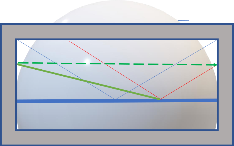

Συμφωνα με τα λεγομενα του δημιουργου του Auro 3D σε προσφατη <<συνεντευξη>> η γωνια των 30° ως γωνια ανυψωσης των ηχειων <<οροφης>> συνδεεται με την θεση που καθεται ο ακροατης και πιο συγκεκριμενα ισχυει οταν ο ακροατης βρισκεται στο κεντρο του κυκλου οπου ολα τα ηχεια δαπεδου απεχουν ισες αποτασεις απο αυτον.
Στο καθιστικο ομως κατι τετοιο ειναι πρακτικα αδυνατο αφου σχεδον ολοι καθονται στα 2/3 του μηκους του καθιστικου δλδ και οχι στο κεντρο

Οσον αφορα την διαταξη των ηχειων οροφης και την γωνια ανυψωσης κατα Auro 3D θα πρεπει να αναφερθουν τα εξης.
Στο καθιστικο ομως κατι τετοιο ειναι πρακτικα αδυνατο αφου σχεδον ολοι καθονται στα 2/3 του μηκους του καθιστικου δλδ και οχι στο κεντρο, ειτε για να δουν ταινιες ειτε για να ακουσουν μουσικη.
Σε αυτη την συνηθισμενη περιπτωση επιτρεπεται να τοποθετηθουν τα μπροστινα υψους πιο χαμηλα με χαμηλοτερη γωνια 20°-30° ετσι ωστε να βρεθουν στο ιδιο υψος με το πισω ηχεια υψους σχηματιζοντας ενα οριζοντιο επιπεδο. Σε καμια περιπτωση δεν θα πρεπει η γωνια ειτε των μπροστινων ειτε των οπισθιων ηχειων να ξεπερνα τις 40μοιρες διοτι τοτε δημιουργειται ενα μεγαλο κενο μεταξυ του κατω και του ανω επιπεδου. Το ιδανικο θα ηταν να παιξει κανεις απο 25° - 35° αλλα ακομη και απο τις 20° λειτουργει το ιμερσιβ ικανοποιητικα.
Προσωπικα στις περιπτωσεις οπου ο ακροατης καθεται κοντα σε οπισθιο τοιχωμα και θελει ενα 9.1 Auro 3D, θα πρεπει να τοποθετησει τα σαραουντ σε γωνια 110° σπρωχνοντας τα προς τις γωνιες και απο πανω να τοποθετησει τα ηχεια υψους με γωνια μεχρι 35° . Κατοπιν να κοιταξει να κουμπωσει τα μπροστινα υψους με τα οπισθια μειωνοντας την γωνια τους με κατωτατο οριο τις 20° ετσι ωστε να βρισκονται ολα τα ηχεια υψους στο ιδιο επιπεδο υψος.
Δηλαδη να περασει απο την τοποθετηση με τις κοκκινες γραμμες στην τοποθετηση με τις πρασινες.
ιδιο υψος οπως τα λες....να ειναι μεσα στις 20-35 μοιρες τα εμπρος με τα πισω.......
.....πολυ σωστα και τα 2/3 ...αλλα κινηματογραφικα ;)
προτιμαμε τις μη σωστες αποστασεις ηχειων αν το κεντρικο ειναι στην θεση που του αρμοζει... 😂😂

Αναφερομαι σε τυπικα σαλονια - καθιστικα και οχι σε χωρους ειδικα διαμορφωμενους.

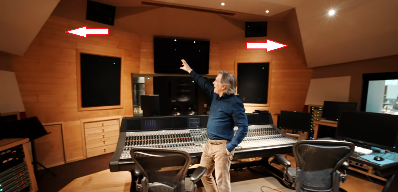

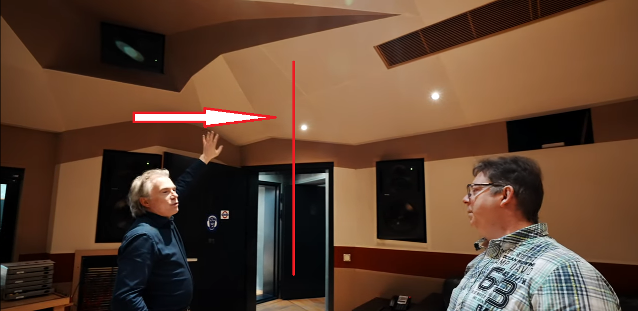

Οσον αφορα την διαταξη Auro 3D, o Βιλφριντ αναφερει πως τα μπροστινα υψους μπορουν επισης να μετακινηθουν αριστερα και δεξια 5° εως 10° οπως φαινεται στην φωτο δινοντας εξισου καλο αποτελεσμα. Οπως και για τα πισω ηχεια υψους ,θα μπορουσαν να μετακινηθουν προς τα SB καπου στο ενδιαμεσο δινοντας επισης πολυ καλο αποτελεσμα με την προυποθεση οτι εχουμε διαταξη 7.1 κατω. Διαφορετικα το αποτελεσμα δεν θα ειναι ικανοποιητικο σε διαφορες ηχογραφησεις, δλδ με 5 ηχεια και ταυτοχρονη μετατοπιση των πισω ανω προς τα μεσα.
Ο ιδιος θεωρει μια διαταξη 9.1 απολυτως επαρκης για μουσικη αναπαραγωγη, vog και ανω κεντρικο ειναι κατα βαση για κινηματογραφο και το ανω κεντρικο εχει νοημα για μεγαλες επιφανειες προβολης.
