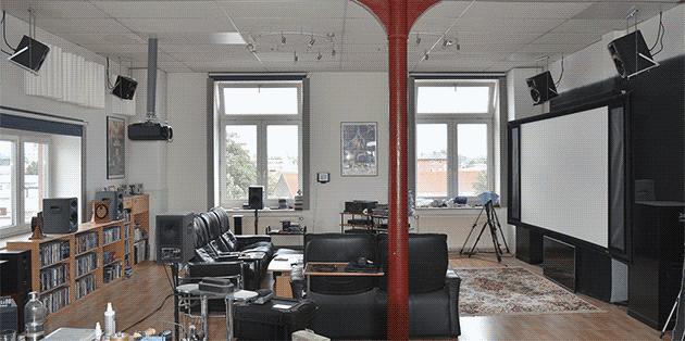

Για αυτο τον λογο προχωρησα σε μια μετατροπη του χωρου. Το σεταπ ειναι της μορφης 7.1.4 . Η διαταξη 7.1 βρισκεται στο επιπεδο του αυτιου με 3 ηχεια μπροστα πισω απο το ηχοπερατο πανι προβολης, 2 σαραουντ ±90° απο τον αξονα αριστερα και δεξια της θεσης ακροασης ενω το γκρουπ συμπληρωνουν ακομη 2 ηχεια ±150° απο τον αξονα πισω απο τον καναπε.
Τα ηχεια ειναι στουντιο μονιτορ της Jbl. 2 υπογουφερ με 2 15´´ το καθενα ειναι σε Subwoofer-Array πισω επισης απο την οθονη. Κατω απο την οροφη κρεμονται πανω απο τα 2 μπροστινα ηχεια 2 καναλια υψους συμφωνα με τις προδιαγραφες Auro-3D ενα αντικρυστα κρεμονται στο ιδιο υψος και πλατος αλλα 2 ηχεια μονιτορ πισω στον τοιχο.
Ενα μονταρισμα πανω απο την θεση ακροασης δεν παιζει διοτι λειτουργει μονον με Atmos και ειναι ετσι ενα ειδος Effect Shower – οχι για τα γουστα μου. Επιπλεον δημιουργει σχισματα στην περιγραφη / ηχητικη εικονα. Μετακινησα αναλογως προς στην θεση ακροασης περιπου 25% ολα τα ηχεια υψους (τα μπροστα περιπου 1,0μ. & τα πισω 0,5μ. προς τον ακροατη) και κρεμασα το καθενα περιπου 20 cm πιο κοντα στην οροφη.
Οι πρωτες ανακλασεις των ηχειων οροφης αποσβενονται αρκετα ικανοποιητικα εξαιτιας του υλικου της οροφης.
Ετσι με αυτη την μετακινηση ειναι τοποθετημενα τα καναλια υψους πιο κοντα στον ακροατη χωρις να εχει αλλαξει ισχυρα η γωνια σε σχεση με τον ακροατη παραμενοντας η ολη διαταξη Auro 3D.
Οι νεες θεσεις σημαινουν επισης ρυθμισεις στην σταθμη και την χρονικη καθυστερηση. Μετα το νεο καλιμπραρισμα ηρθε η ωρα για ακροασεις. Τωρα ερχονται τα εφε πιο ξεκαθαρα απο πανω ενω παραλληλα δεν αποσχιζεται η εικονα στο κατακορυφο επιπεδο. Ακριβως οπως το ειχα σκεφτει.

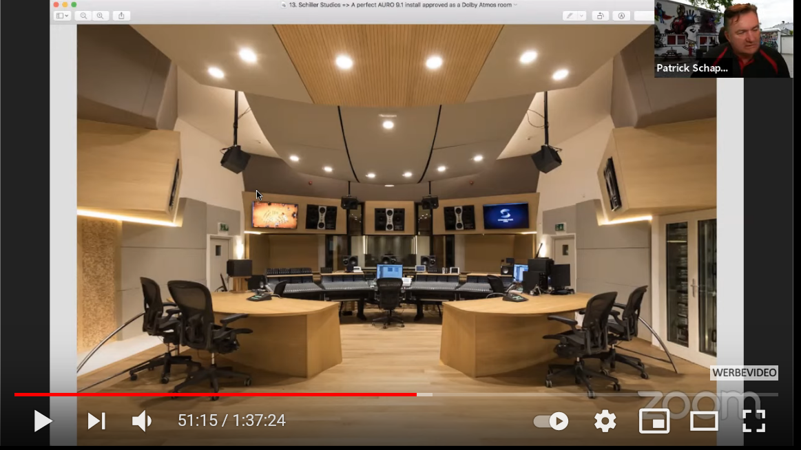

σημερινο live chat....με θεμα τι αλλο...το Αuro 3D.:lolsign:
ακομη δεν προλαβα να το δω ολο, ειναι στην γερμανικη αλλα εμφανιζονται πολλα papers στην αγγλικη.
το επιασα γυρω στο 51.10 οπου και πεφτει το γελιο της αρκουδας διοτι το στουντιο εχει παρει πιστοποιηση απο dolby και ο Wilfried van Baelen σχολιαζει οτι μια διαταξη 9.1 κατα Auro 3D δεν θα μπορουσε να ειναι καλυτερη απο αυτη την πιστοποιημενη απο την dolby:lolsign:.
στο σημειο αυτο γινεται αναφορα σε διαφορα στουντιο μουσικων παραγωγων οπου εχουν πιστοποιηση dolby και μολις εισερχεται κανεις στο εσωτερικο τους αναρωτιεται εαν η διαταξη ειναι Auro οπως το παραπανω.
κατι αναλογο ισχυριζεται ο πατρικ οτι συμβαινει και στα msm studios.

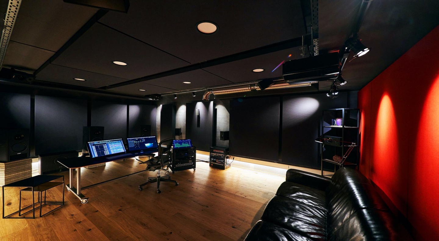

For Bock it is therefore clear: "With our studio conversion we have succeeded in a precision landing. We can now meet the presumably strongly increasing demand, because several million titles are to be offered in the immersive version in the next few months."

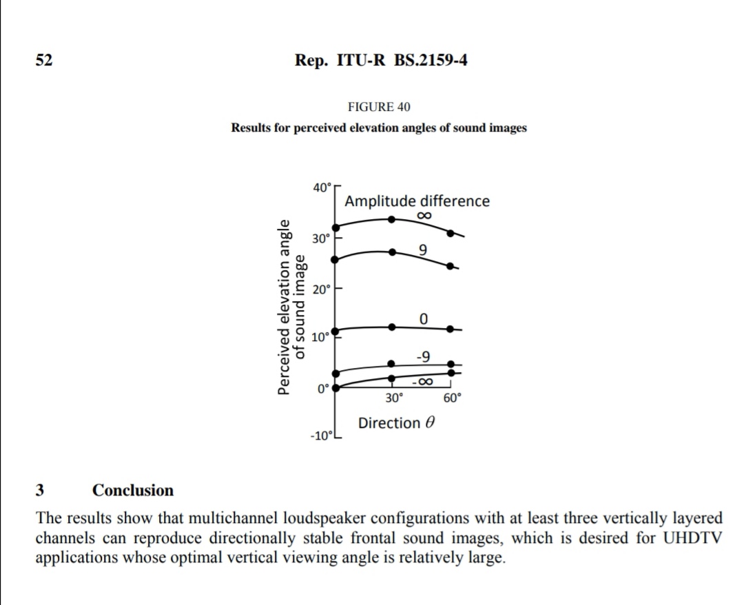

Η Dolby δίνει certifications και για 30° elevation. Όχι γιατί θέλει να "μας" κάνει τη ζωή ευκολότερη αλλά γιατί το ακουστικό μας κέντρο είναι ΓΤΠΚ όσο αναφορά τις δυνατότητες εντοπισμού ηχητικών πηγών στον κάθετο άξονα.

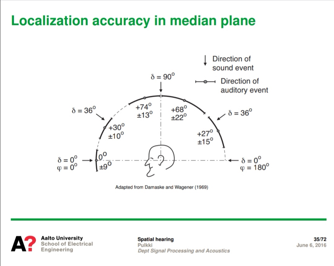

Η έρευνα μου ακόμα συνεχίζεται αλλά ας γράψω εδώ μερικά πράγματα για να καταλάβουμε ότι η "καούρα" για το καλύτερο format ή για την βέλτιστη τοποθέτηση των heights είναι εντελώς χαζή.
Άποψη μου είναι ότι πρέπει να ξεκινήσουμε από εκεί και να καταλάβουμε τις δυνατότητες μας ως ακροατές. Το format είναι δεύτερο - τρίτο.

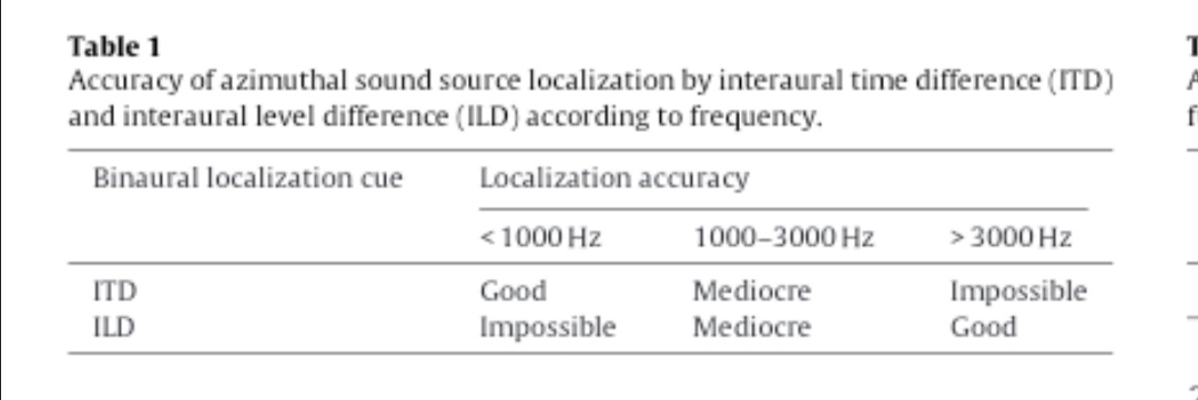

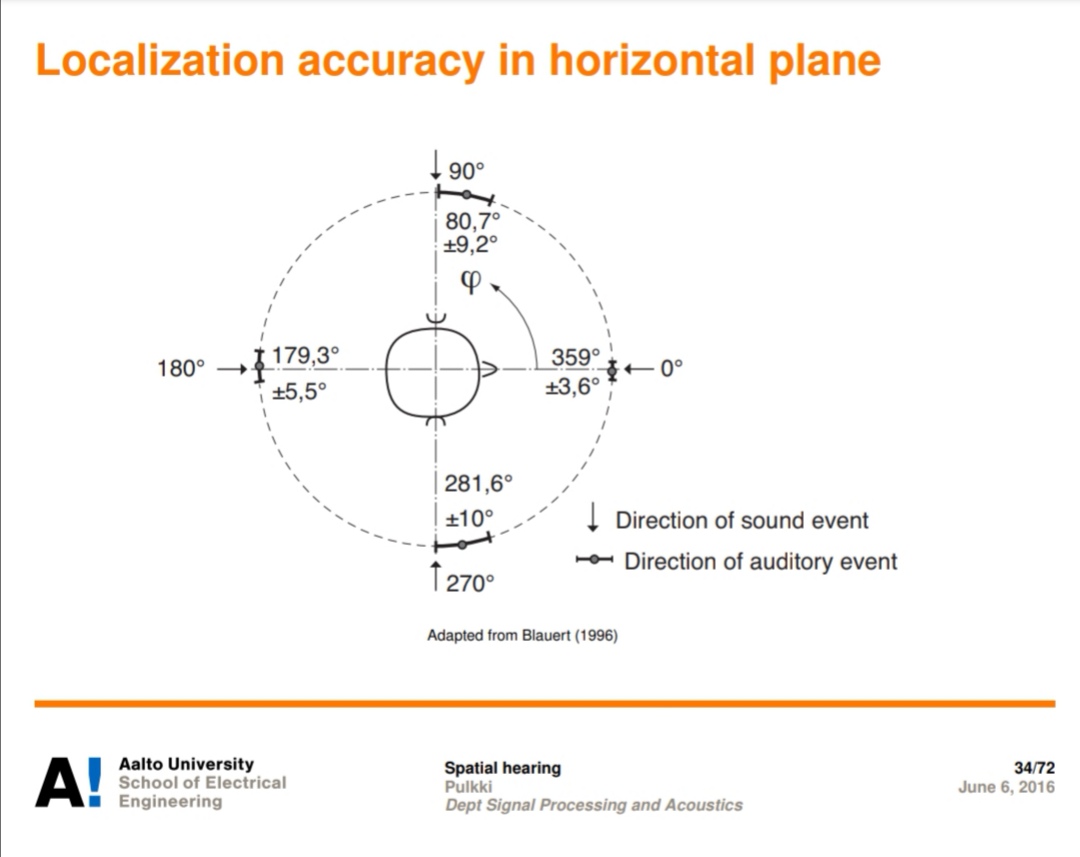

Όσο καλά λοιπόν μπορεί να τα πάει ο εαυτός μας στον εντοπισμό ηχητικής πηγής στον οριζόντιο άξονα..
Άλλο τόσο χάλια τα πάει στον κάθετο
Αυτό που βλέπουμε στην παραπάνω εικόνα είναι τα βελάκια που δείχνουν την πραγματική κατεύθυνση του ήχου και με την έντονη καμπύλη τι πιστεύει ο ακροατής ως πιθανή ηχητική πηγή. Βλέπουμε ένα σφάλμα εντοπισμού της τάξεως των 20° στον μπροστινό πεδίο, μέχρι και σφάλμα 44° στο πίσω πεδίο. Τα δεδομένα δεν είναι "καλύτερα" στον δεξί - αριστερό κάθετο άξονα.
Η δυνατότητα εντοπισμού εξαρτάται απόλυτα και στην απόσταση, την συχνότητα και την monaural ή binaural ηχητική πηγή. Υπάρχουν συχνότητες που τις εντοπίζουμε μόνο αν είναι monaural , και άλλες όταν είναι μόνο binaural.
Για αυτό το λόγο στo Immersive Mastering όταν κάτι δεν είναι εύκολα αντιληπτό στον 3D χώρο μίξης ανεβάζουν τα πρίμα. Υπάρχει μια τεράστια διαφορά στο stereo vs immersive mastering. Στην πρώτη περίπτωση δουλεύεις με ή για 2 ηχεία. Στην δεύτερη δουλεύεις με ή για τον χώρο (3D space).
Η δυνατότητα εντοπισμού μιας ηχητικής πηγής όπως είπαμε εξαρτάται και από τις συχνότητες. Όσο μεγαλύτερη είναι η ένταση ήχων πάνω από τα 8.000hz - 10.000hz τόσο ευκολότερα τους εντοπίζουμε.
Αλλά.....

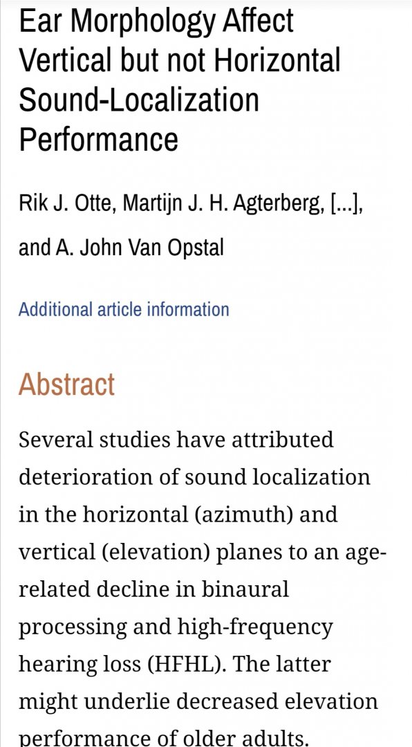

Πρέπει και να τους ακούμε. Γιατί με τα χρόνια η δυνατότητα σωστής ακρόασης πέφτει και δεν ακούμε τα πάντα. Αφού λοιπόν δεν ακούμε τα πάντα δεν μπορούμε και να τα εντοπίσουμε.
Και για να το κλείσω εδώ για σήμερα, όπως έγραψε και σε paper η ITU, χρειαζόμαστε 3 επίπεδα ηχείων για να έχουμε σωστά αντιληπτή κάθετη ηχητική ζώνη.
Δηλαδή ανά 30°.

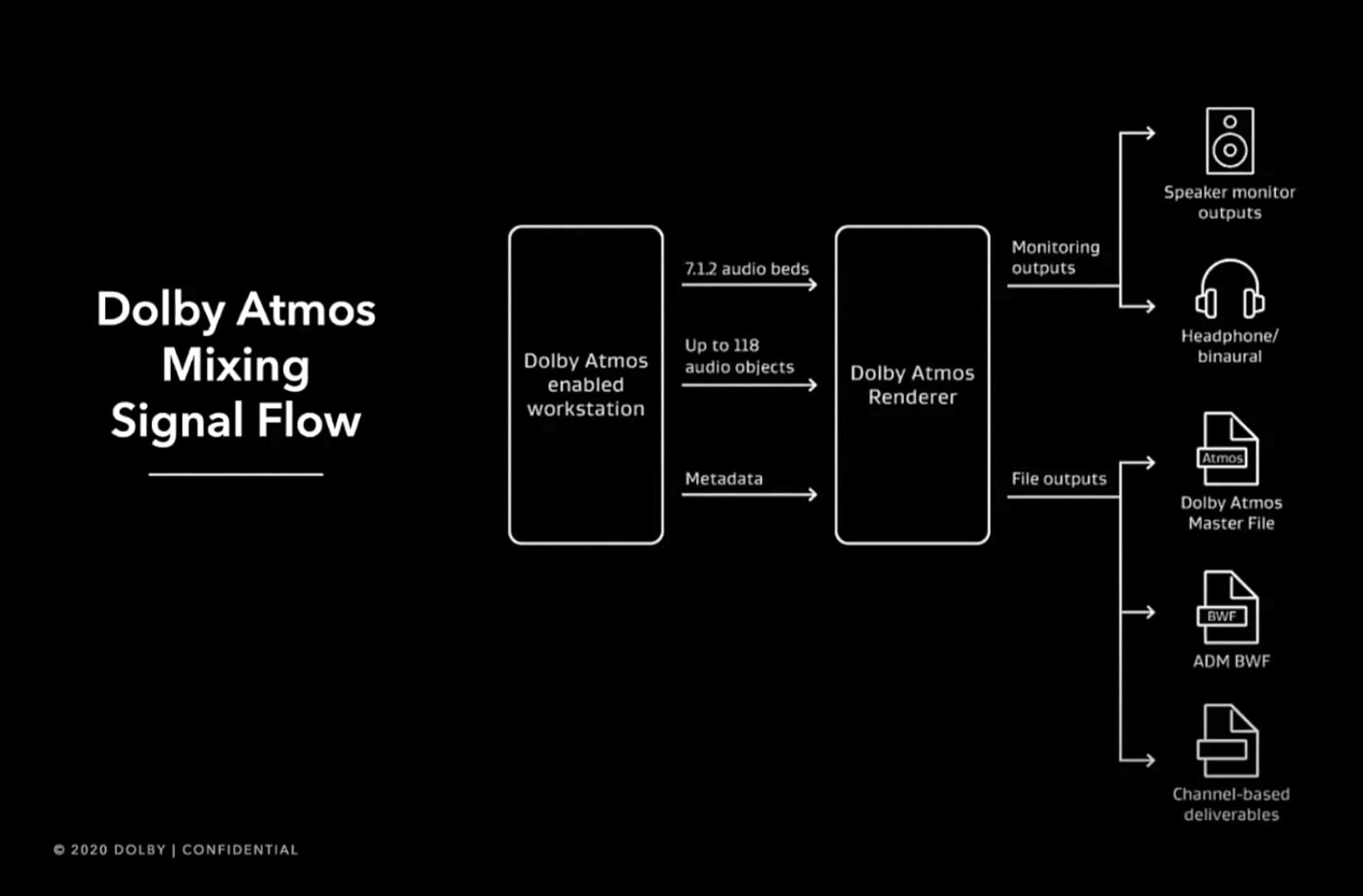

Και πως να δουλέψει σωστά όταν τα ίδια τα προγράμματα (εδώ τα ProTools) θεωρούν το 7.1.2 bed layer.
Στην ουσία αυτό που σου λέει η Dolby, μέσα από τα ProTools, είναι ότι δεν γίνεται να υπάρξει 3D space με 2 heights. Για αυτό και το δουλεύει ως ένα bus. Στην περίπτωση που θα δουλέψεις 7.1.6, το setup στα ProTools είναι 7.1.2 +4.
Δηλαδή, με 5.1.2 ή 7.1.2 δεν υπάρχει object based height layer γιατί το upper layer περιορίζεται σε κινήσεις στους 2 άξονες και όχι 3.
Τα υπόλοιπα για την σωστή τοποθέτηση των objects μέσα στον .2 χώρο τα κάνει αυτόματα ο Atmos renderer με την βοήθεια των metadata.
Έξαλλου φαίνεται και εδώ.
Το πρόγραμμα στέλνει 7.1.2 audio bed πληροφορία στον renderer, και ξεχωριστά τα objects και τα metadata.

Πολύ ωραία τα λέτε, όμως το μόνο σοφτγουερ που αναπαράγει σωστά, σε ενιαίο στήσιμο ιμερσιβ των ηχείων, και dolby atmos και Auro 3D, είναι αυτό το ένα της trinnov, διότι μπορεί να αλλάζει την αντιληπτή θέση των ηχείων, ώστε να την διορθώνει για να αποδίδεται σωστά κάθε φορματ.
Γι'αυτό το λόγο αυξάνονται τα στούντιο με trinnov, που έχουν στημένο Ιμέρσιβ σεταπ ηχείων. Ώστε να μπορούν να εξυπηρετούν κάθε παραγγελία.
Άλλοι, που δεν έχουν trinnov, θα δείτε να υποστηρίζουν είτε το ένα είτε το άλλο φορματ, αναλόγως στησίματος του σεταπ τους, και βεβαίως αναλόγως υποκειμενικής προτίμησης του καθενός, είτε καθοδηγουμενης από συμφέροντα είτε όχι.
