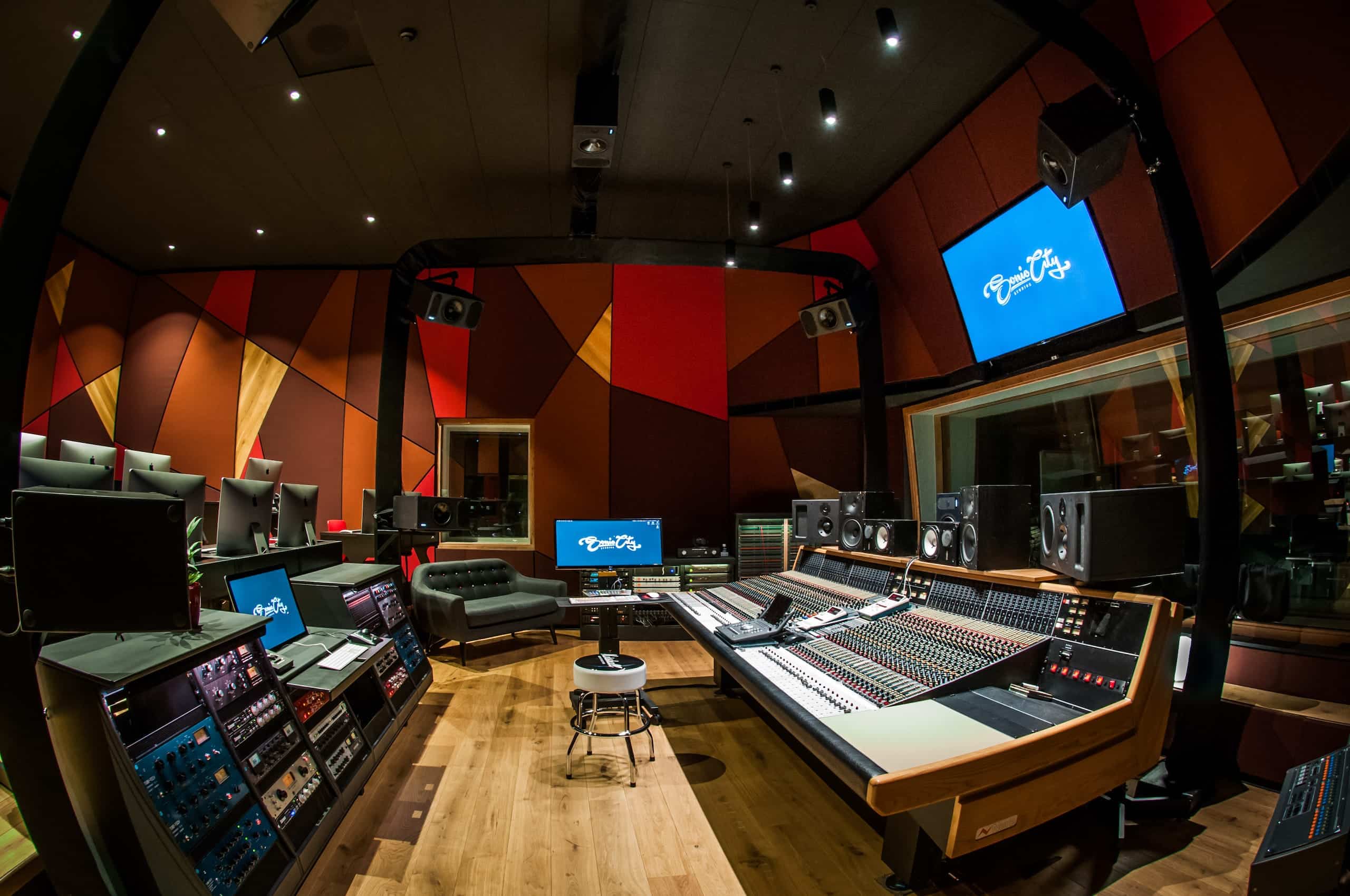

Υπάρχουν πολλά Studios ανά τον κόσμο που είναι dedicated Auro-3D ή σεταρισμένα για Auro-3D & Dolby Atmos. Απλά δεν έχουμε ψάξει.
Πχ...
Auro-3D Abbey Road Studio
Auro-3D & Dolby Atmos 2L mastering Studio
Auro-3D & Dolby Atmos Rotor Studios, Berlin

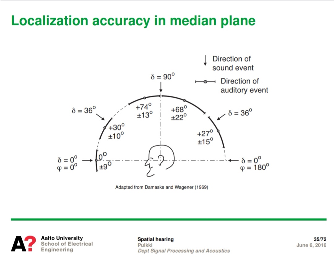

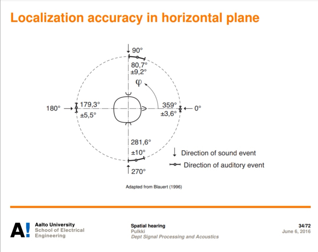

Η έρευνα μου ακόμα συνεχίζεται αλλά ας γράψω εδώ μερικά πράγματα για να καταλάβουμε ότι η "καούρα" για το καλύτερο format ή για την βέλτιστη τοποθέτηση των heights είναι εντελώς χαζή.
Άποψη μου είναι ότι πρέπει να ξεκινήσουμε από εκεί και να καταλάβουμε τις δυνατότητες μας ως ακροατές. Το format είναι δεύτερο - τρίτο.
Όσο καλά λοιπόν μπορεί να τα πάει ο εαυτός μας στον εντοπισμό ηχητικής πηγής στον οριζόντιο άξονα..
Άλλο τόσο χάλια τα πάει στον κάθετο
Αυτό που βλέπουμε στην παραπάνω εικόνα είναι τα βελάκια που δείχνουν την πραγματική κατεύθυνση του ήχου και με την έντονη καμπύλη τι πιστεύει ο ακροατής ως πιθανή ηχητική πηγή. Βλέπουμε ένα σφάλμα εντοπισμού της τάξεως των 20° στον μπροστινό πεδίο, μέχρι και σφάλμα 44° στο πίσω πεδίο. Τα δεδομένα δεν είναι "καλύτερα" στον δεξί - αριστερό κάθετο άξονα.

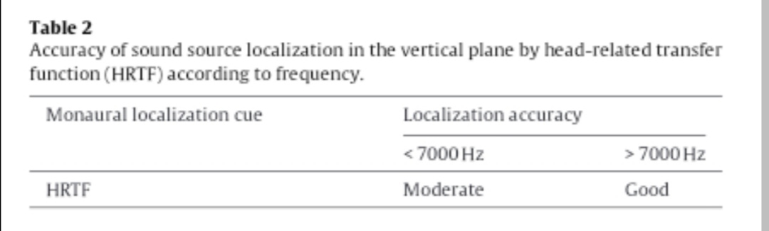

Η δυνατότητα εντοπισμού εξαρτάται απόλυτα και στην απόσταση, την συχνότητα και την monaural ή binaural ηχητική πηγή. Υπάρχουν συχνότητες που τις εντοπίζουμε μόνο αν είναι monaural , και άλλες όταν είναι μόνο binaural.
View attachment 219806 View attachment 219805
Για αυτό το λόγο στo Immersive Mastering όταν κάτι δεν είναι εύκολα αντιληπτό στον 3D χώρο μίξης ανεβάζουν τα πρίμα. Υπάρχει μια τεράστια διαφορά στο stereo vs immersive mastering. Στην πρώτη περίπτωση δουλεύεις με ή για 2 ηχεία. Στην δεύτερη δουλεύεις με ή για τον χώρο (3D space).

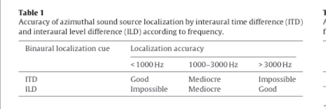

Η δυνατότητα εντοπισμού μιας ηχητικής πηγής όπως είπαμε εξαρτάται και από τις συχνότητες. Όσο μεγαλύτερη είναι η ένταση ήχων πάνω από τα 8.000hz - 10.000hz τόσο ευκολότερα τους εντοπίζουμε.
Αλλά.....
Πρέπει και να τους ακούμε. Γιατί με τα χρόνια η δυνατότητα σωστής ακρόασης πέφτει και δεν ακούμε τα πάντα. Αφού λοιπόν δεν ακούμε τα πάντα δεν μπορούμε και να τα εντοπίσουμε.

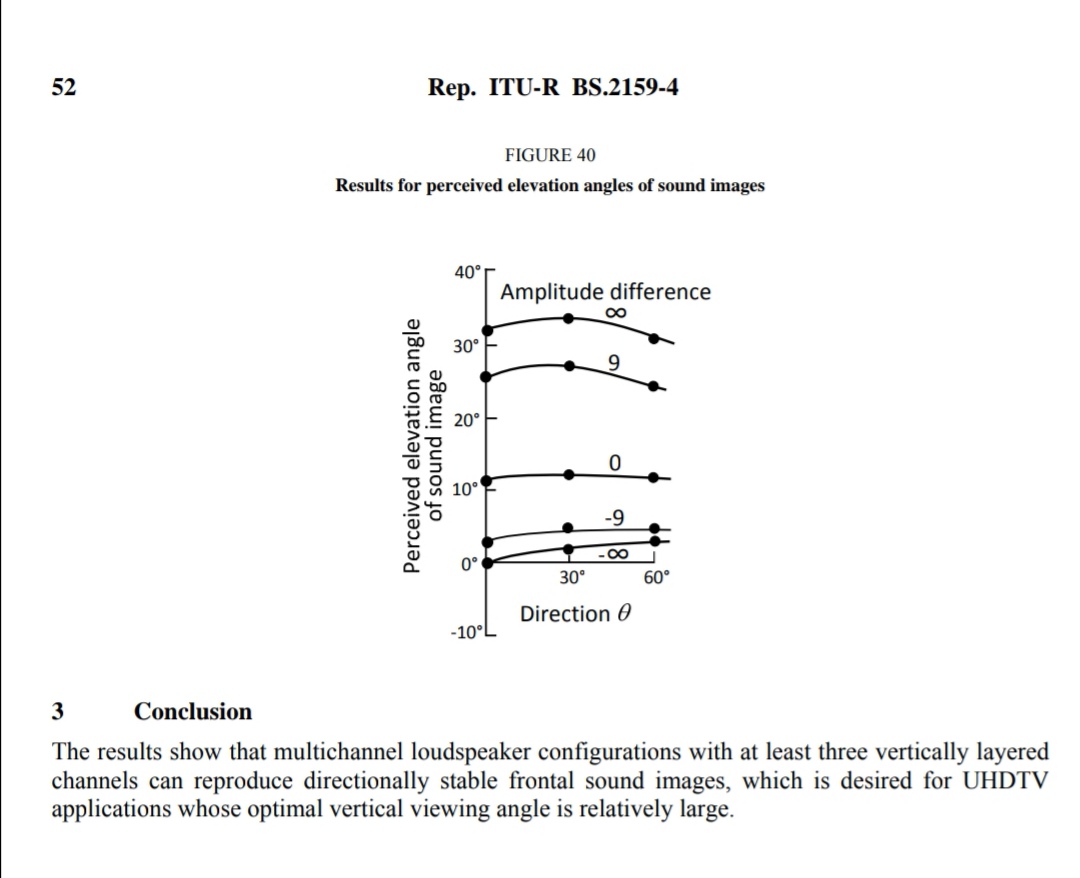

Και για να το κλείσω εδώ για σήμερα, όπως έγραψε και σε paper η ITU, χρειαζόμαστε 3 επίπεδα ηχείων για να έχουμε σωστά αντιληπτή κάθετη ηχητική ζώνη.
View attachment 219808 View attachment 219809
Δηλαδή ανά 30°.

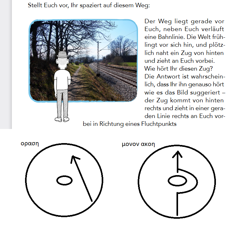

Φανταστειτε οτι μπροστα σας βρισκεται ενα μονοπατι και διπλα σας δεξια υπαρχει μια γραμμη τρενου. Ξαφνικα ερχεται ενα τρενο απο πισω σας περναει διπλα σας . πως ακουτε το περασμα του τρενου?
Η απαντηση ειναι πιθανον οτι ακουτε το τρενο οπως ακριβως φαινεται στην φωτογραφια. Το τρενο ερχεται απο πισω δεξια και περναει διπλα μας δεξια σχηματιζοντας μια ευθεια γραμμη οπου απομακρυνεται μπροστα απο την μυτη μας. Αν βαλετε τα ακουστικα και το ακουσετε σε ηχογραφηση binaural ακουτε κατι αλλο.
Το τρενο ερχεται απο πισω καπου στην μεση ,στεκεται μετα δεξια χωρις να κινειται και περναει κατοπιν μπροστα απο το προσωπο μας και τελος εξαφανιζεται μπροστα απο την μυτη μας. Η διαφορα δεν εχει να κανει με την ηχογραφηση ή με την ανεπαρκεια του μεσου ηχογραφησης αλλα εχει να κανει με την απουσια της εικονας.
Συμπερασμα. Η οραση δινει την αισθηση μια μετακινησης η οποια χωρις την οραση δεν υφισταται.
