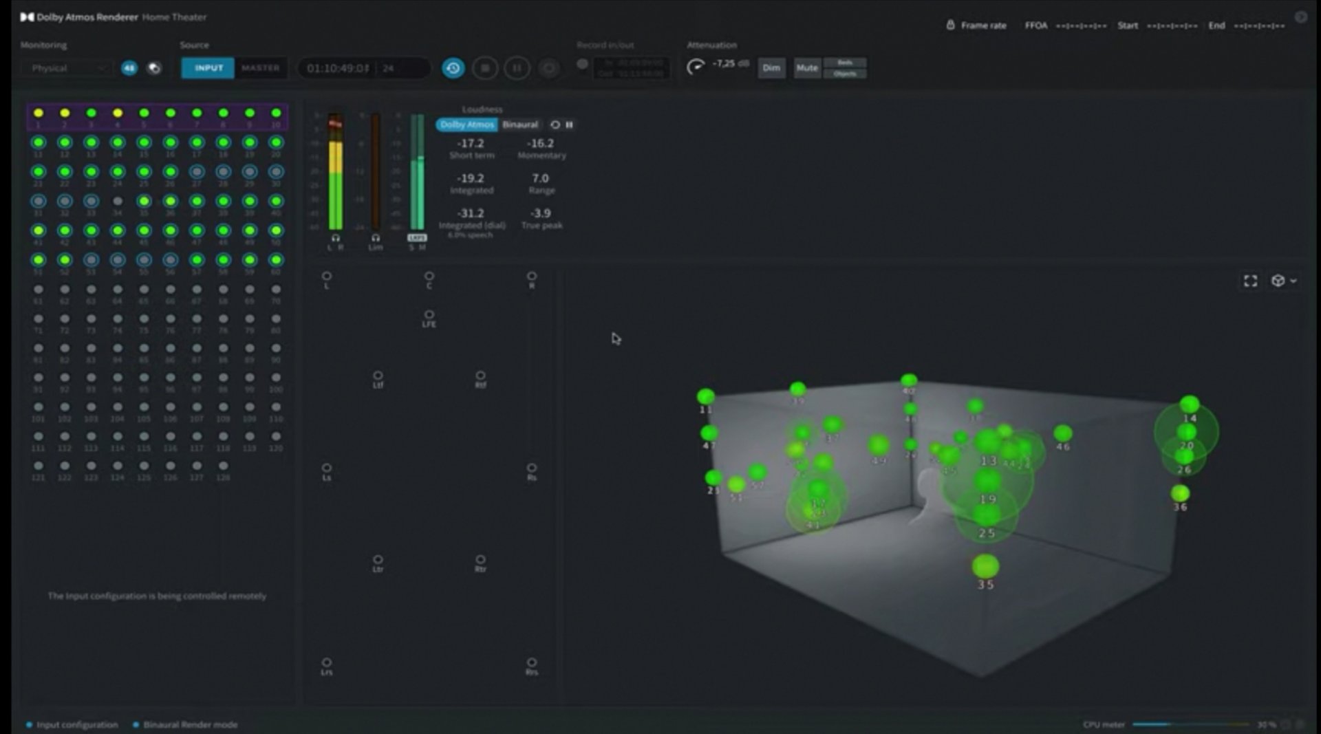

Το Dolby Atmos για τις αίθουσες μπορεί να παίξει μέχρι 128 objects. Τα βλέπουμε εδώ.
Από αυτά τα 10 πάνε αυτόματα στο bed layer και τα υπόλοιπα περιφέρονται στον 3D χώρο. Τα metadata θα πάρουν τις xyz συντεταγμένες κάθε object από τα 118 και ο renderer θα τα τοποθετήσει μέσα στην αίθουσα, ανάλογα την αίθουσα και των αριθμό ηχείων.

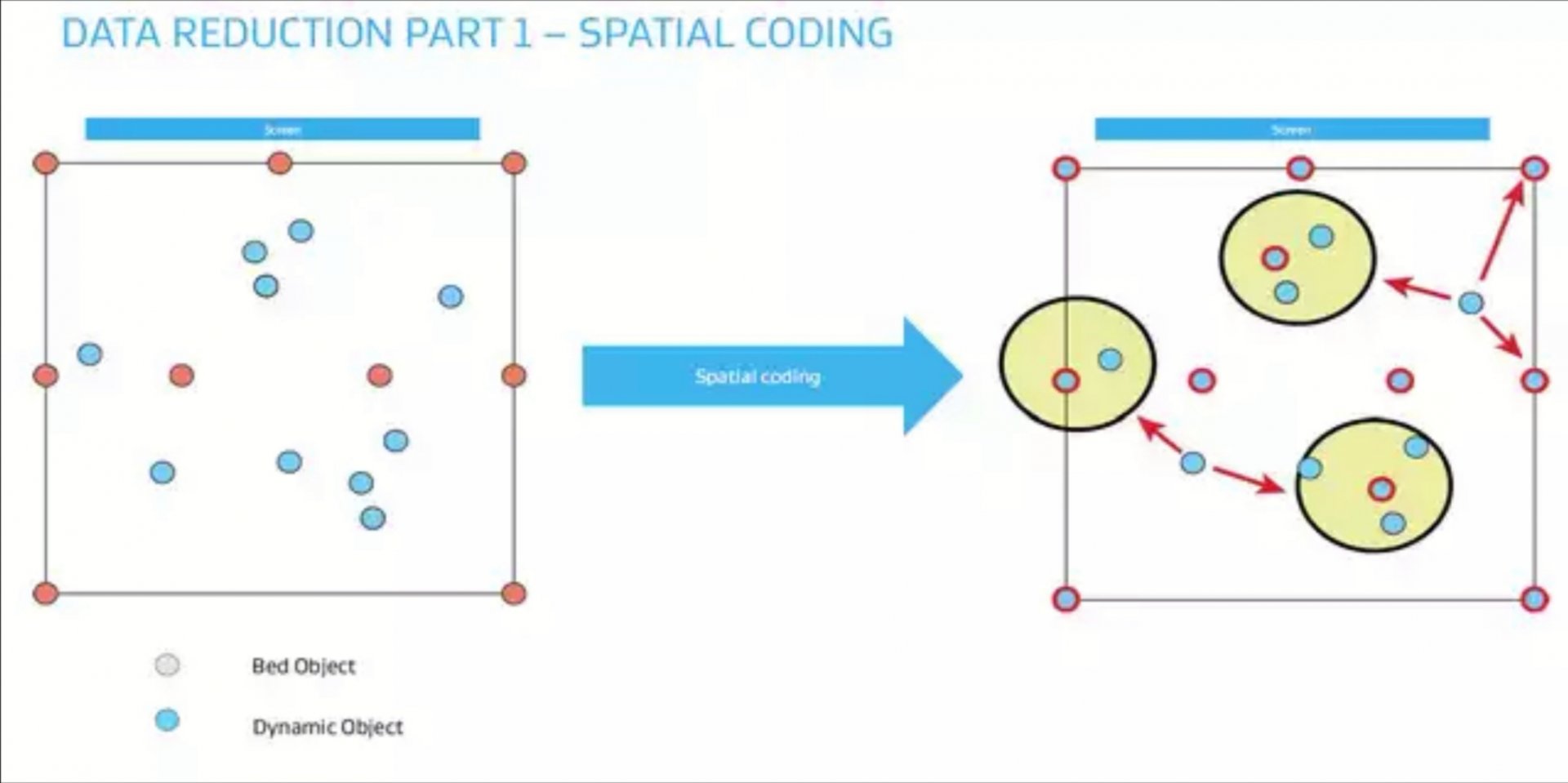

Στο Dolby Atmos για ΤΑ ΣΠΊΤΙΑ, αυτόματα γιατί δεν γίνεται αλλιώς, τα objects ως απόλυτος αριθμός από 118 γίνονται 20, αλλά ως ηχητική πληροφορία "υπάρχουν" ακόμα ως 118.
Οι περιορισμοί της τεχνολογίας δεν επιτρέπουν παραπάνω πληροφορία ως metadata.
Στην διαδικασία μετατροπής της Atmos Cinema Version σε Home Edition αυτό που θα υπάρξει ως τελική πληροφορία θα είναι ένα 7.1 bed layer και 20 objects και αυτό είναι όλο, δεν πάει παραπάνω. Τα υπόλοιπα 98 objects ομαδοποιούνται με την διαδικασία του Spatial coding και συγχωνεύονται ως ηχητική πληροφορία στο πλησιέστερο σε αυτά ηχείο. Κάτι σαν αυτό ας πούμε.
Έτσι, ενώ στην ουσία τα ακούς, μόνο το 17% των objects έχει την original θέση που έλαβε στο Mastering. Το υπόλοιπο 83% έχει πάει όπου βολεύει.
Ορίστε και εδώ.
Και εδώ
Οπότε, αν κάτι βρίσκεται πάνω από εσένα λίγο δεξιά, στο σπίτι θα το ακούσεις τέρμα δεξιά. Το ίδιο αν ήταν λίγο αριστερά (πάει τέρμα αριστερά) , λίγο μπροστά (πάει τέρμα μπροστά) ή πίσω (πάει τέρμα πίσω). Αν ήταν λίγο μπροστά και λίγο δεξιά καληνύχτα. Που θα το βάλει; Μπροστά ή δεξιά; Τα objects είναι μονοφωνικά. Και που το ακούς τι έγινε; Τελειομανής δεν είσαι; Πως ξέρεις ότι αυτό που ακούς σπίτι σου είναι το σωστό αφού ο renderer κάνει ότι θέλει και ΔΕΝ μπορείς να επέμβεις;

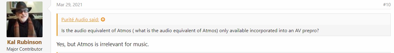

βεβαια ο kal εχει καπου δικιο σε αυτο λεει περι atmos :biggrin:
