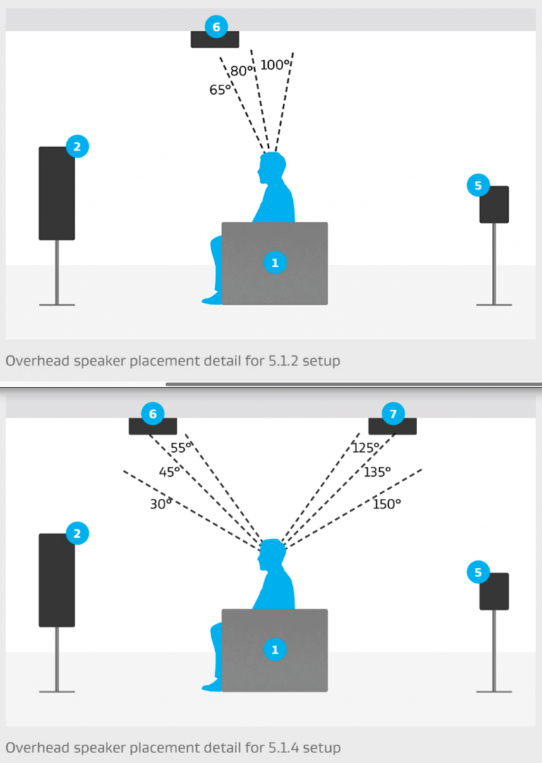

Για τα ηχεία ταβανιού, ναι.
Από 30° είσαι ΟΚ για dolby atmos.
Χρήστες dolby atmos setup που ρώτησα, είναι υπέρ των 45°.
H trinnov θεωρεί ιδανικές τις 38° όπως φαίνεται στο γράφημα των θέσεων των ηχείων που μετράει το μικρόφωνο, αλλά όχι από τα πλάγια όπως η ανωτέρω φωτογραφία, αλλά από την mlp.
Νομίζω πως υπάρχει μια (έστω μικρή) διαφορά. Δεν είμαι καθόλου καλός στην τριγωνομετρια, και δεν μπορώ να το υπολογίσω τώρα, αλλά το 38° της τρινοβ από την mlp μεταφράζεται σε λίγο περισσότερες μοίρες βλέποντάς το από τα πλάγια, διότι παραμένει σταθερή η απόσταση της καθετου του ύψους, αλλά μειώνεται το μήκος της οριζόντιας καθετου και της υποτεινουσας. H γωνία που θα σχηματίζεται πλησιέστερα της καθετου, είναι μεγαλυτερη:
Δηλαδή κατ'αντιστοιχια με την πλαϊνή φωτογραφία της dolby, η τρινοβ προτείνει όχι 38°, αλλά ίσως κάπου στις 42°, δε ξέρω.
Όποιος είναι δυνατός στην τριγωνομετρια ας βγάλει επακριβώς την αντιστοιχία.
Εγώ τα έχω τοποθετήσει στις 32° (από την mlp), δηλαδή 6° πιο χαμηλά από την πρόταση της τρινοβ. Αυτό το έκανα διότι λόγω ύψους ταβανιού, εκεί έπρεπε να πάει το ηχείο για να έχει ίδια απόσταση ακρόασης με τα υπόλοιπα ηχεία. Θεώρησα σημαντικότερο το να διατηρήσω όμοια απόσταση ακρόασης, παρά τις 6° απόκλιση από το ιδανικό σενάριο hybrid της τρινοβ.
Ταυτόχρονα, μεγαλώνοντας έτσι το νοητό τετράγωνο των άνω ηχείων, είναι πιο εύκολο να βολευτεί δεύτερη σειρά θεατών, και να μεγαλώσει κάπως το εύρος του σουιτ σποτ.
Έτσι όπως τα έχω τοποθετήσει, τα εμπρός ηχεία άτμος είναι λίγο πιο μπροστά από τα εμπρός κυρία ηχεία - πλησιάζουν λίγο τα σαραουντ ας πούμε, και τα πίσω ηχεία άτμος είναι λίγο πιο μέσα στον κύκλο ακρόασης από τα πίσω σαραουντ. Χονδρικά περί τα 30-40cm απέχουν από την κάθετο των front main και των back surround.
Επίσης η τρινοβ προτείνει τα πλαϊνά σαραουντ στις 90°, ενώ οι περισσότεροι χρήστες dolby atmos προτείνουν στις 110-120°.
Τέλος πάντων, προσωπικά δεν έκανα τίποτα άλλο παρά να προσπαθήσω να τηρήσω τις γωνίες που είχε ως βέλτιστες η τρινοβ. Όσο μπορούσα, στο χώρο που είχα.
Νομίζω πως ο καθένας στο χώρο του μπορεί να βάλει ένα ιμερσιβ σεταπ, κι αν γίνουν μερικοί συμβιβασμοί στις γωνίες, ή ακόμα και στις αποστάσεις, δε χάθηκε ο κόσμος. Ότι καλύτερο μπορείς κάνεις.
Για μένα ο οδηγός της τρινοβ αρκεί.
Τι "αρκεί" δηλαδή... Αρκεί και περισσεύει. :lol:
Γνωρίζοντας κιόλας πως διορθώνει τις αντιληπτές θέσεις των ηχείων, έχεις ρε φίλε και μια άνεση να παραβείς λίγους παραπάνω κανόνες.. 8-)

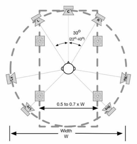

Το βασικό σενάριο έχει 1 κανόνα:
Εξαρτάται από το "width" του κύκλου ακρόασης δηλαδή.
Οι οδηγίες είναι 0.5-0.7 της διαμέτρου του κύκλου ακρόασης.
Δηλαδή κατά βάση θα πρέπει να είναι λίγο πιο μέσα από τον κύκλο ακρόασης, και όχι πάνω σ'αυτόν (ξεπερνά το 0.7 του width).
Τώρα θα μου πεις, αν τα main ηχεία είναι στα 3,5μ και τα πλαϊνά σαραουντ στο 1,5μ και τα πίσω σαραουντ στους 75 πόντους, ποιος κύκλος ακρόασης οεο και ποιο 0.7? Ε, δε ξέρω. Κάνε ότι θες, πτανα είναι δε σώζεται απ'αυτο. :rofl:
