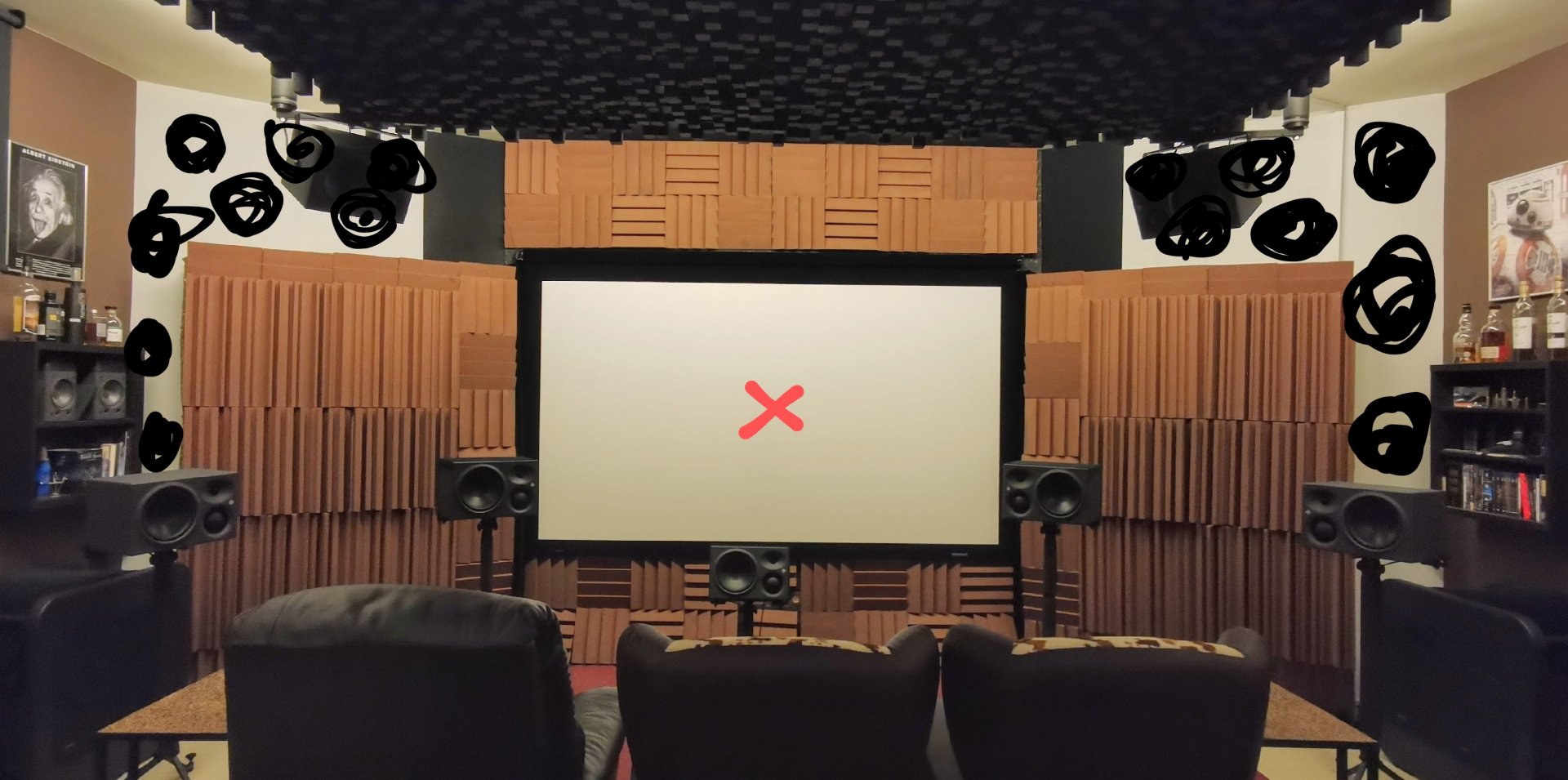

Αλέξη δε ξέρω τι εμπειρίες έχεις από ακρόαση άτμος υλικού σε σοβαρά στημένο σεταπ επιπέδου τρινοβ, αλλά από αυτά που γράφεις, φαίνεται σα να μην έχεις κάποια ιδιαίτερη εμπειρία, ασχέτως αν έχεις γνώσεις.
alexis
Reticular Activating System
20.269
34.122
Όχι, οι εμπειρίες μου είναι λίγες θα έλεγα και τα συστήματα ακατάλληλα για τα δικά μας δεδομένα. Όπως έχω γράψει και στο παρελθόν το σύστημα μου είναι απλό 5.1
Η όλη έρευνα μου έχει ξεκινήσει με σκοπό να καταλάβω το backstage που μου αρέσει και εκεί ήμουν πάνω από 10 χρόνια. Έτσι θα καταλάβω και το μετά.
Τελικός στόχος της έρευνας να διαπιστώσω κατά πόσο η Auro3D διάταξη θα δώσει ότι θέλω καθώς λόγο ιδιαίτερης κατασκευής (επικλινής οροφή), η διάταξη Atmos είναι αδύνατη για τα δικά μου δεδομένα. Αν μπουν θα είναι 2 ηχεία σε λάθος σημεία και αυτό δεν δίνει 3D ηχοσφαιρα, όχι λόγο λάθος τοποθέτησης αλλά κυρίως εξαιτίας της απουσίας 4 ηχείων για την σωστή κίνηση των απαραίτητων ήχων και στους τρεις άξονες.
Καλά κάνεις και τα διαβάζεις, ότι μαθαίνει κανείς είναι κέρδος.
Εδώ εισαι λάθος, είναι ανόητο αυτό.
Βάλε σοβαρά ηχεία στο ταβάνι σου, όπου είναι εφικτό να μπουν.
Ούτε έρευνα θέλει, ούτε τίποτε άλλο εκτός από 4 σοβαρά ηχεία εκεί πάνω.

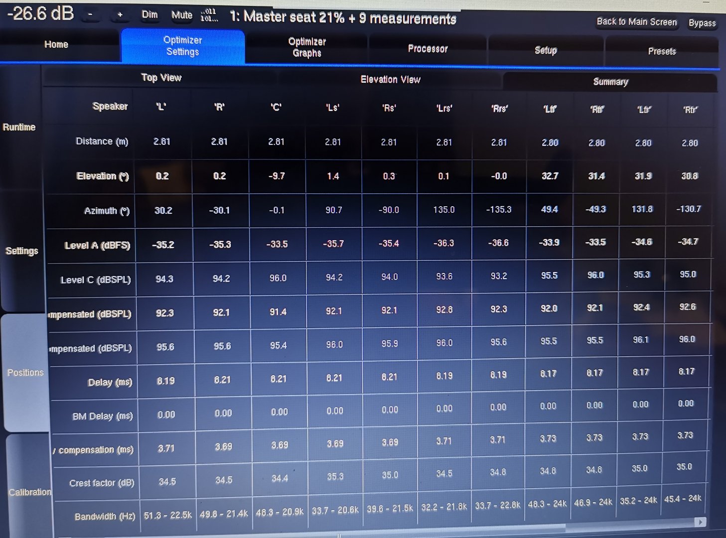

Γιατί ο τρίνοβ μετράει ύψος γωνία απόκλιση?
Από ποιό σημείο αναφοράς? Γιατί αν είναι το μικρόφωνό του , είναι τόσο ακριβής η μέτρηση όσο η τοποθέτηση του μικροφώνου.
Ναι, τα μετράει όλα Γιάννη μου.
Θέλει πολύ σχολαστικά να γίνει η τοποθέτηση του μικροφώνου στο κέντρο της mlp, από όπου θα πρέπει να ισαπεχουν τα πλαϊνά ηχεία και τα πίσω ηχεία και να τα βγάζει τα ηχεία εδάφους στο ίδιο ύψος, αν δε τα βγάζει (εφόσον είναι όντως στο ίδιο ύψος - τα μετράς με μεζούρα) τότε είναι λοξά το μικρόφωνο, πρέπει να είναι εντελώς 100% κάθετο, και επειδή έχει πολλαπλές κάψες, μετράει και ύψος και γωνίες και αποστάσεις, όλα τα μετράει.
Δεν έχει καμία σχέση με τις πολύ υποδεεστερες δυνατότητες μέτρησης του γιουμικ στους av με Dirac. Το γιουμικ έχει μια κάψα, δεν μπορεί να ξέρει τις γωνίες τοποθέτησης, μόνο απόσταση μετράει. Το μικρόφωνο της τρινοβ κάνει 3D απεικόνιση του σεταπ σου στο χώρο, του δίνεις επακριβώς και τις διαστάσεις του χώρου, ξέρει ακριβώς που είναι όλα σου τα ηχεία.
Είναι μοναδικό software..
Και μοναδικό μικρόφωνο βέβαια..
Δες, μετρήσεις από το μικρόφωνο του τρινοβ στο δικό του λογισμικό :
Distance, η απόσταση κάθε ηχείου.
Elevation η γωνία στον κατακόρυφο άξονα κάθε ηχείου. Τα ηχεία εδάφους, για να εινσι στο ίδιο ύψος της mlp (όπου βάζεις το μικρόφωνο) πρέπει να βγάζουν γωνία 0°.
Εδω όπως βλέπεις, οι μετρήσεις δεν ήταν τέλειες, μέχρι ~1 μοίρα απόκλιση είχα. Διορθώνεις ύψος κάθε δορυφόρου, ξαναμετρας, μέχρι να γίνει 0° σε όλα. Έτσι στήνεις τα ηχεια, επακριβώς. Σου λέει η μέτρηση του τρινοβ πόσο λάθος έχεις σε κάθε ηχείο. Η ακρίβεια μέτρησης που κάνει είναι ανατριχιαστική...
Azimouth προφανώς είναι οι μοίρες στον οριζόντιο άξονα. Βλέπεις 30° τα κυρίως, 0° το κεντρικό, 90° τα πλαϊνά σαραουντ, 135° τα πίσω σαραουντ.
Κατά βάση σου δείχνει στους 2 άξονες πόσο λάθος έχεις στην τοποθέτηση των ηχείων σου, ώστε να το διορθώσεις. Στο δείχνει και σε γραφική προβολή, όπου έχει σημειωμενες τις ιδανικές θέσεις :
Αυτές οι θέσεις, είναι κατά την τρινοβ οι ιδανικές θέσεις για το hybrid layout.
Προφανώς μπορείτε να δείτε ότι έχει κάποιες μικρές διαφορές από τις προτεινόμενες θέσεις που λέει στο pdf της η dolby για το atmos layout.
Δείτε τις διαφορές, αυτές είναι.
Τες πα, αυτό είναι επακριβώς το hybrid layout της τρινοβ, είναι εντελώς όμοιο με το "dolby atmos narrow" όπως το δείχνει το λογισμικό της τρινοβ. Με το δικό της λογισμικό, αυτό το layout τα παίζει όλα σωστά. Τουλάχιστον έτσι ισχυρίζεται η τρινοβ, και ποιος είμαι γω για να πω το αντίθετο; ο καρφίτσας; :gotcha:
Το δικό μου σεταπ έχει απειροελάχιστες αποκλίσεις από το ιδανικό layout κατά τρινοβ, και η μεγαλύτερη είναι στο κεντρικό, ~9° χαμηλοτερα. Ο,τι μπορούσα, έκανα, το σήκωσα σύριζα στην οθόνη, μπαίνει και μέσα στο μαύρο φόντο της οθόνης. Δεν μπορούσα καλύτερα.
Καντε εσείς καλύτερο και ανεβάστε το να το θαυμάσω! :drinks:
