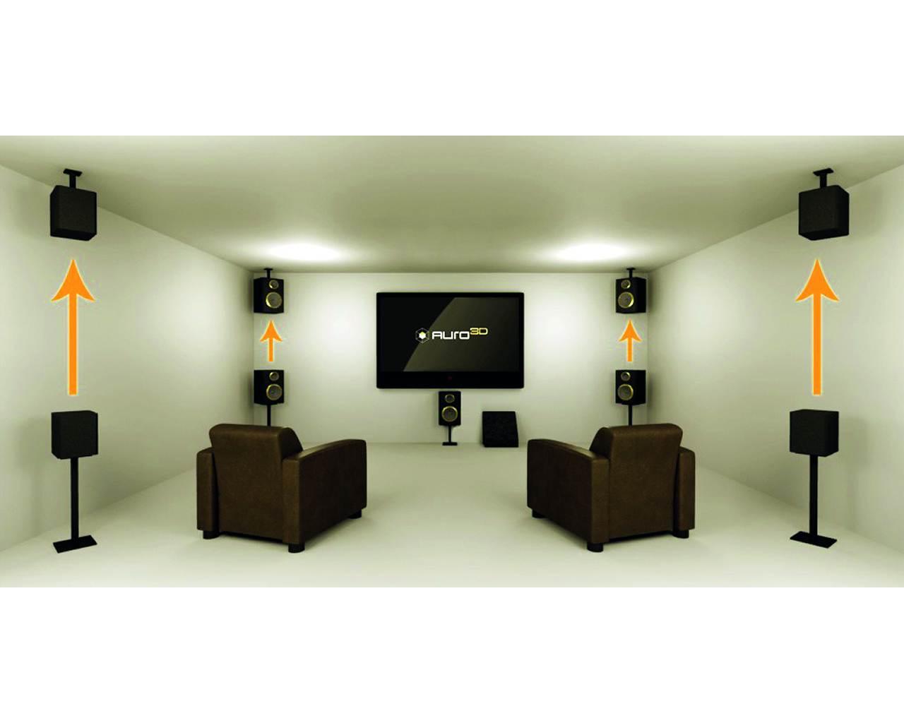

αν σε αυτή την εικόνα υπήρχε
επιλογή δεξιά-αριστερά...δεν θα γινόταν καμία κουβέντα από μέρους μου
και επειδή απ όσο έχω κοιτάξει μάνιουαλ της auro δεν είδα πουθενά για εναλλακτικές τοποθετήσεις εξέφρασα κάποιες απορίες

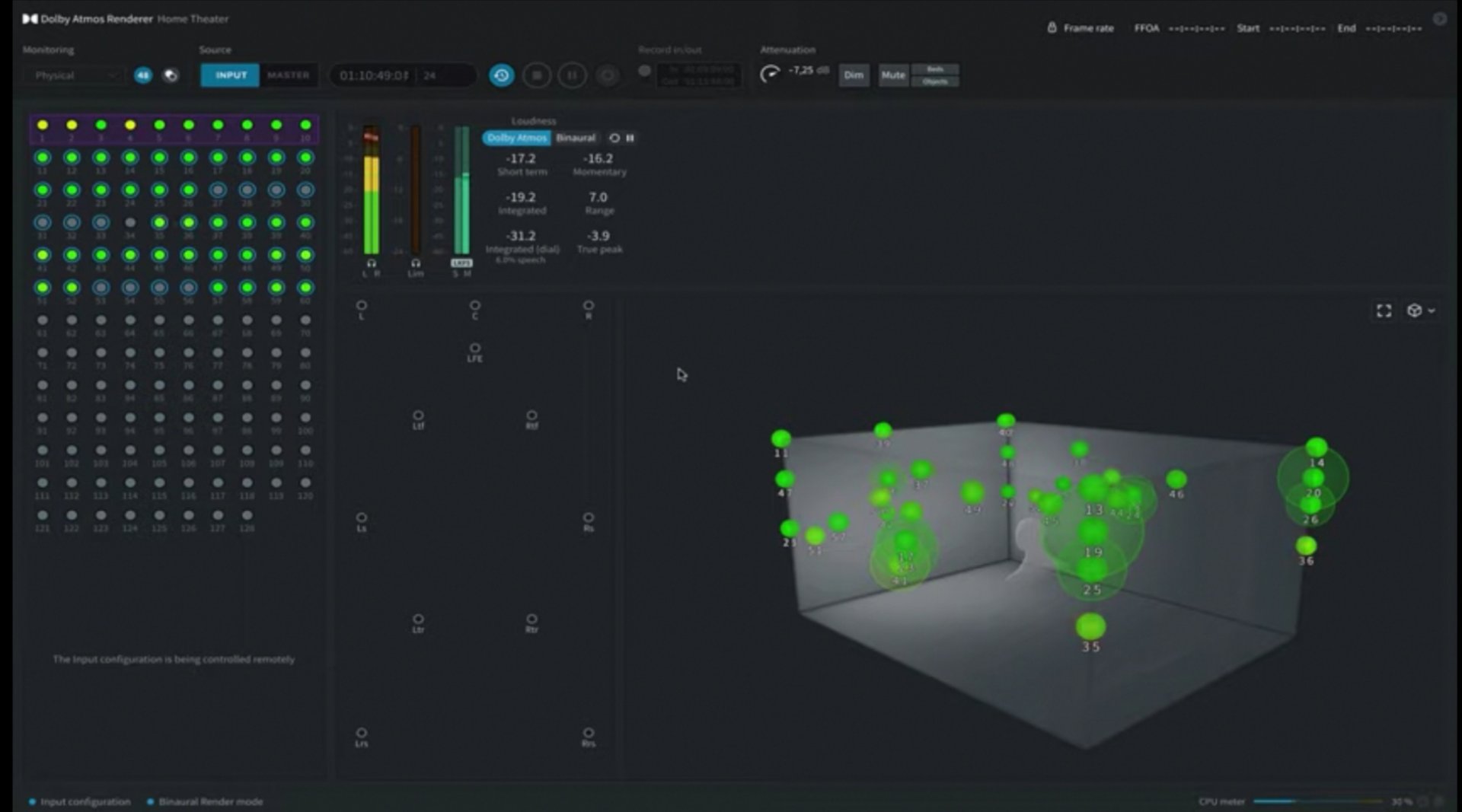

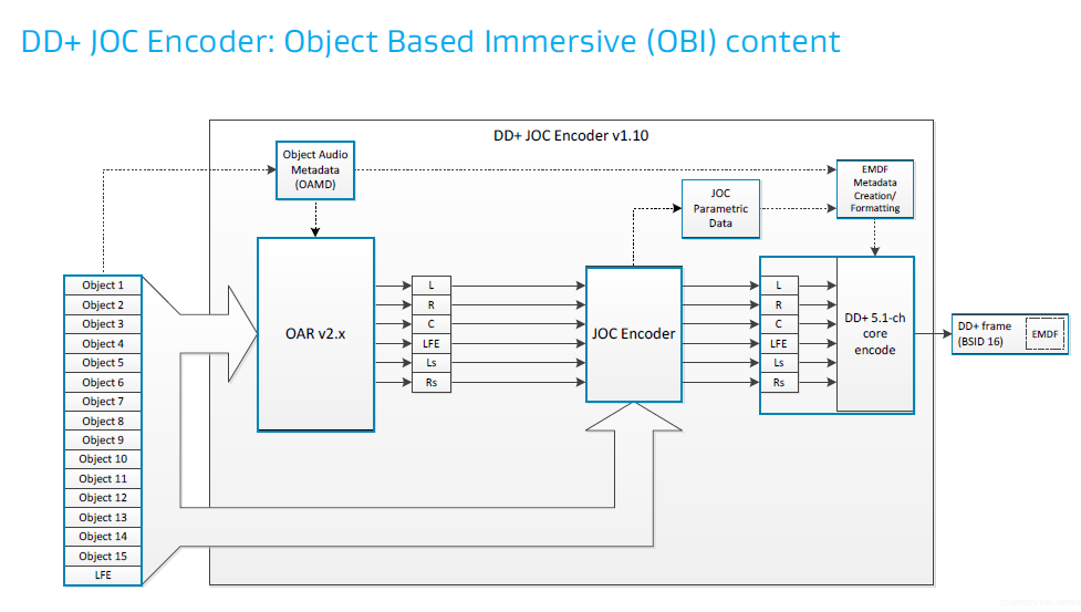

Το Dolby Atmos για τις αίθουσες μπορεί να παίξει μέχρι 128 objects. Τα βλέπουμε εδώ.
Από αυτά τα 10 πάνε αυτόματα στο bed layer και τα υπόλοιπα περιφέρονται στον 3D χώρο. Τα metadata θα πάρουν τις xyz συντεταγμένες κάθε object από τα 118 και ο renderer θα τα τοποθετήσει μέσα στην αίθουσα, ανάλογα την αίθουσα και των αριθμό ηχείων.
Στο Dolby Atmos για ΤΑ ΣΠΊΤΙΑ, αυτόματα γιατί δεν γίνεται αλλιώς, τα objects ως απόλυτος αριθμός από 118 γίνονται 20, αλλά ως ηχητική πληροφορία "υπάρχουν" ακόμα ως 118.
Οι περιορισμοί της τεχνολογίας δεν επιτρέπουν παραπάνω πληροφορία ως metadata.
Στην διαδικασία μετατροπής της Atmos Cinema Version σε Home Edition αυτό που θα υπάρξει ως τελική πληροφορία θα είναι ένα 7.1 bed layer και 20 objects και αυτό είναι όλο, δεν πάει παραπάνω. Τα υπόλοιπα 98 objects ομαδοποιούνται με την διαδικασία του Spatial coding και συγχωνεύονται ως ηχητική πληροφορία στο πλησιέστερο σε αυτά ηχείο. Κάτι σαν αυτό ας πούμε.
Έτσι, ενώ στην ουσία τα ακούς, μόνο το 17% των objects έχει την original θέση που έλαβε στο Mastering. Το υπόλοιπο 83% έχει πάει όπου βολεύει.
Ορίστε και εδώ.
Και εδώ
Οπότε, αν κάτι βρίσκεται πάνω από εσένα λίγο δεξιά, στο σπίτι θα το ακούσεις τέρμα δεξιά. Το ίδιο αν ήταν λίγο αριστερά (πάει τέρμα αριστερά) , λίγο μπροστά (πάει τέρμα μπροστά) ή πίσω (πάει τέρμα πίσω). Αν ήταν λίγο μπροστά και λίγο δεξιά καληνύχτα. Που θα το βάλει; Μπροστά ή δεξιά; Τα objects είναι μονοφωνικά. Και που το ακούς τι έγινε; Τελειομανής δεν είσαι; Πως ξέρεις ότι αυτό που ακούς σπίτι σου είναι το σωστό αφού ο renderer κάνει ότι θέλει και ΔΕΝ μπορείς να επέμβεις;
Τι σημασία έχει αν είναι σωστά τοποθετημένο το ηχείο ή αν κάνει remapping το software; Δεν μπορεί να φτιάξει τα παραπάνω.

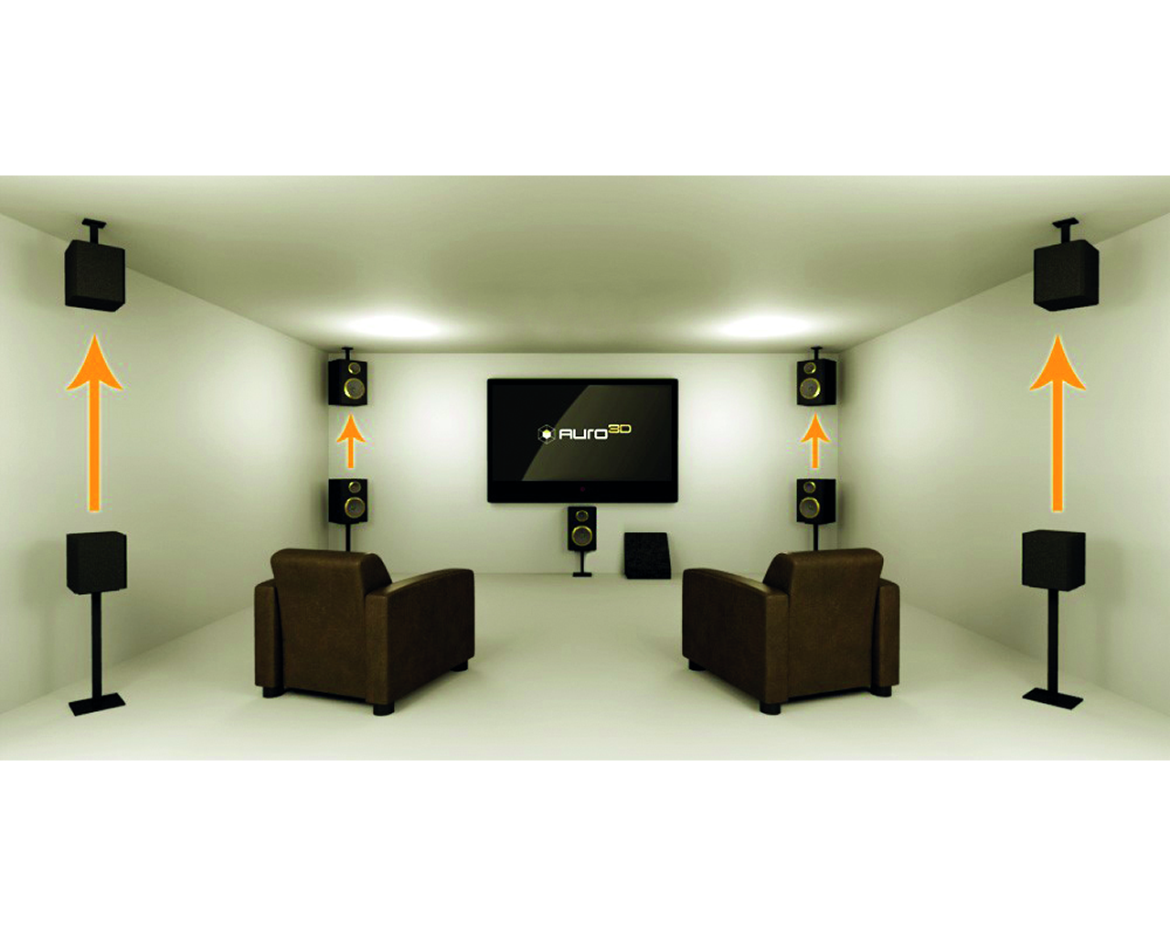

δεν είμαι υπερβολικός σε κάτι...
το 5.1 δεν έχει σχέση με το ιμερσιβ και το ξέρεις πολύ καλά
το έργο το είδαμε....και η dolby και η auro συμβιβάστηκαν αλλά με τις πλάτες σοφτγουερ όπως πχ της τριννοφ που προσφέρει ριμαπινγκ και ένα πλήρως επαναπρογραμματιζόμενο σοφτγουερ με βάση μεταβαλλόμενη τοποθέτηση ηχείων στον χώρο
τα απλά τσιπάκια που έχουν οι ενισχυτές του λαού...έχουν συγκεκριμένο προγραμματισμό
δεν μπορούν να αναπροσαρμόσουν τους ήχους σε θέσεις-αφετηρίες που δεν έχει ορίσει ο προγραμματιστής

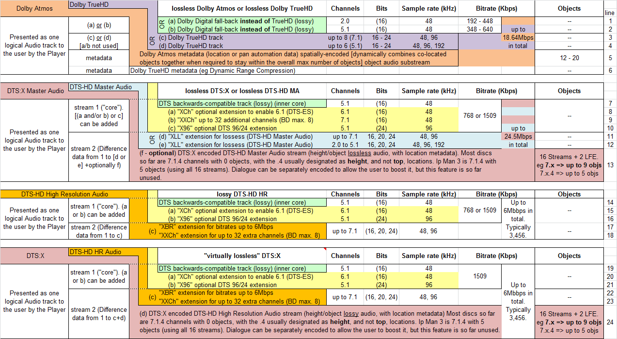

Σχετικά με το Dolby Atmos for Cinema, να αναφέρω ότι υπάρχουν πολλά ερωτηματικά για τις Lossless δυνατότητες του, καθώς η υπάρχουσα τεχνολογία δεν μπορεί να υποστηρίξει 128 lossless objects.
Το πιθανότερο είναι ότι εντός του encoding γίνεται downsampling αλλά δεν φαίνεται. Δεν υπάρχει άλλη εξήγηση.
60.850
147.711

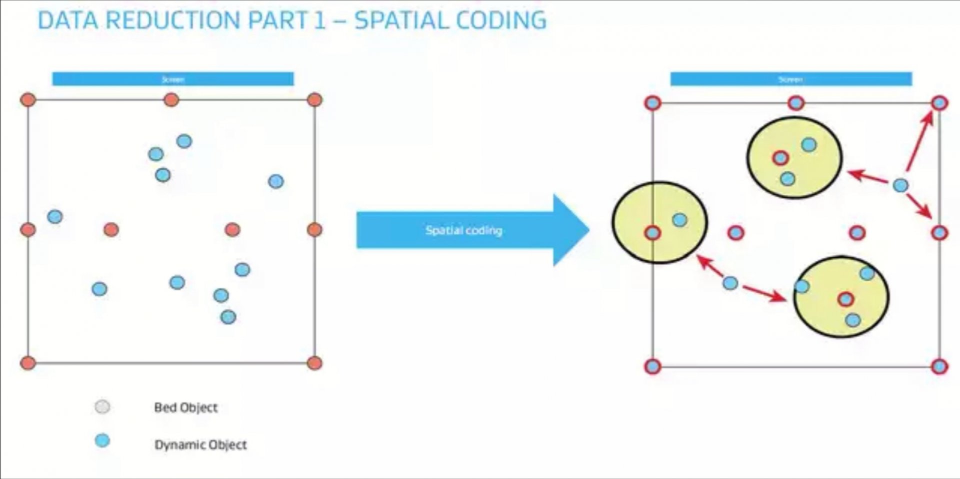

Στο συγκεκριμένο παράδειγμα του σχεδίου που παραθέτεις κάτω από αυτά που έγραψες, φαίνεται πως ναι μεν τα objects που βρίσκονται πολύ κοντά στη θέση ενός ηχείου, θα αναπαραχθούν μόνον από αυτό το ηχείο, αλλά κάποια objects που βρίσκονται μεταξύ 2 ηχείων θα αναπαραχθούν από 2 ηχεία, ώστε το fantom image του object να ειναι ανάμεσα στα 2 ηχεία και όχι μόνο στο κέντρο ανάμεσά τους, καθώς το ποσοστό συμμετοχής του κάθε ηχείου θα διαφέρει, άρα έχουμε κάτι ανάλογο της στερεοφωνίας, ενώ επίσης φαίνεται πως ένα object μπορεί να αποδίδεται από 3 ηχεία, με διαφορετική στάθμη σε καθένα από αυτά, άρα μια χαρά καλύπτεται ο χώρος ανάμεσα σε 3 ηχεία της ήχο σφαίρας για ανάπλαση του fantom image του object.
Αρα, μπορεί να έχεις 2 ή 3 ηχεία υπεύθυνα για να αναπαράγουν το καθένα τους το 1/2 ή 1/3 της στάθμης ενός object, αν το object χρειάζεται να προβληθεί επακριβώς ανάμεσά τους (διότι σε άλλη περίπτωση που οι στάθμες του object σε κάθε ηχείο διαφοροποιουνται ώστε το fantom image να βγει πλησίον ενός ηχείου και λίγο πιο μακριά από το 2ο και αρκετά πιο μακριά από το 3ο, οι στάθμες του καθενός ηχείου μπορεί να είναι 15% στο 3ο, 35% στο 2ο και 50% στο 1ο ηχείο).
Από τα ανωτέρω, φαίνεται πόσο σημαντική είναι η απόλυτη ομοιότητα τόσο της άμεσης όσο και της έμμεσης ακτινοβολίας μεταξύ των ηχείων ενός ιμερσιβ φορματ.
Εξηγείται και πως είναι δυνατόν να ακούς ένα ελικόπτερο να πλησιάζει από πίσω δεξιά και να κατευθύνεται ευθεία από πάνω σου προς τα εμπρός αριστερά, και με κλειστά μάτια μπορείς με βεβαιότητα να πεις αυτή την κατεύθυνση, πράγμα που ξεφεύγει κατά πολύ από τις ακριβείς θέσεις των ηχείων και την μονοφωνια των objects που ανέφερες.
Στην οικιακή αναπαραγωγή, όλοι οι av θα κάνουν decoding του dolby atmos και ανάθεση των objects σε κάθε κανάλι με ένα black box τσιπάκι της dolby, στο οποίο δεν έχουν καμία πρόσβαση οι κατασκευαστές των av. Το αγοράζουν έτοιμο, και το χρησιμοποιούν ως έχει.
Μόνη εξαίρεση στο γνωστό σύμπαν σε αυτόν τον κανόνα είναι η trinnov, η οποία δε χρησιμοποιεί κανένα τσιπάκι black box απο την μαμά dolby. H trinnov έχει αγοράσει τα δικαιώματα του κώδικα, και είναι η μόνη που κάνει decoding στο PC της, κάνοντας πρώτα πλήρη ανασυνθεση της θέσης των objects (γι αυτό έχει και τη δυνατότητα γραφικής απεικόνισης των κινουμένων objects στο χώρο) και εν συνεχεία με δικό της σοφτγουερ αναθέτει σε κάθε κανάλι το ποσοστό συμμετοχής στην ανάπλαση του fantom image του object στο χώρο, προφανώς έχοντας την άνεση να χρησιμοποιεί ολόκληρη cpu από τη motherboard, και όχι την ελάχιστη υπολογιστική ισχύ ενός μικρού τσιπακίου όπως όλοι οι υπόλοιποι.
Γιατί δεν παίρνεις τηλέφωνο εκεί στην τρινοβ, να μιλήσεις λιγάκι μαζί τους να σου εξηγήσουν τι ακριβώς κάνει και πως το κάνει, είναι πολύ πρόθυμοι για κάτι τέτοιες τεχνικές συζητήσεις.
ΥΓ. Σε ένα σόου που είχε οργανώσει η τρινοβ, με ένα τυπικό σεταπ 7.1.4 (ή 9.2.4) έκανε επίδειξη ότι μπορούσε να αναπαράγει ένα τύμπανο σε οποιοδήποτε σημείο στο χώρο. Καθόσουν και έδειχνες με το δάχτυλο να βγει από κει, έδειχνες οπουδήποτε ανάμεσα στα ηχεία, οπουδήποτε όμως. Και έβγαινε εκεί το fantom image.
Phandom image δεν υπάρχει στον κάθετο άξονα. Οι δυνατότητες μας είναι πολύ περιορισμένες σε αυτό το τομέα. Δεν τα λέω εγώ αλλά οι έρευνες.

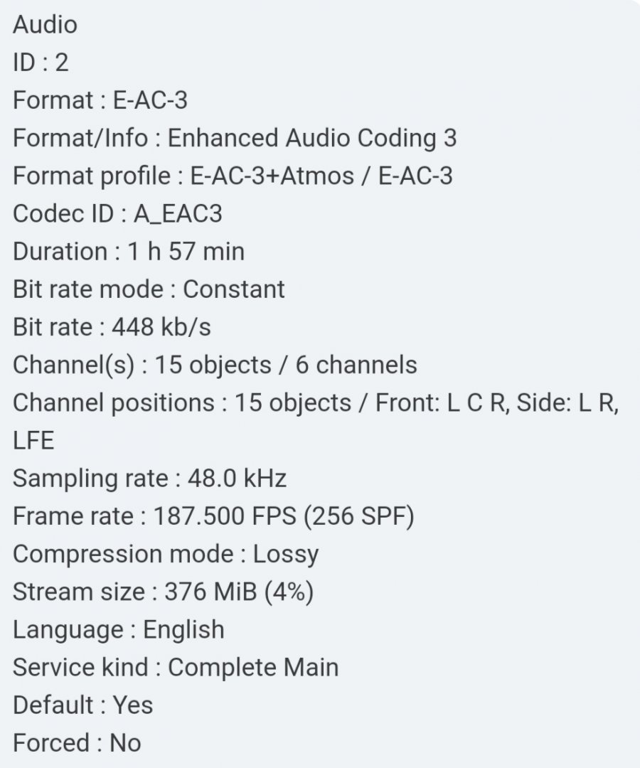

Αυτός είναι σαν τον renderer που έχουν και τα Pro Tools.
Κάτι δεν κατάλαβες. Και ο κάτοχος Marantz, NAD whatever αλλά και εσύ με τον Trinnov έχετε το ίδιο source. Αυτό.
Στο παρόν stream ως παράδειγμα βλέπουμε 15 objects γιατί αυτά έβγαλε ο renderer ψημένα έτοιμα, δεν μπορείς να κάνεις τίποτα. Έχει γίνει downgrade. Δεν μπορείς να τα κάνεις 50 γιατί δεν έχεις την πληροφορία. Και δεν έχεις την πληροφορία γιατί δεν χωράει στο BluRay. Και δεν χωράει στο BluRay γιατί δεν το επιτρέπουν τα specs του. Τέλος - Ταβάνι.
Πως θα τα κάνει 50 o Τrinnov αφού δεν έχει τα metadata;
Όλα είναι εδώ. 20 objects ταβάνι. Τέλος. Δεν υπάρχουν ούτε καν 21.
