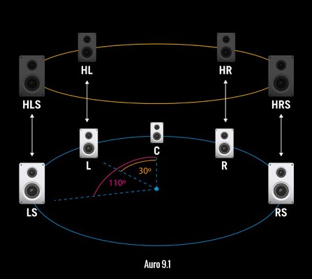

Αυτό είναι το 9.1 από ότι βλέπω:

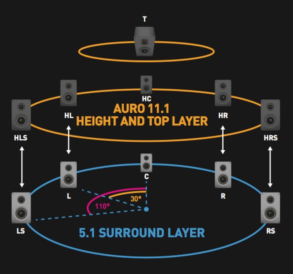

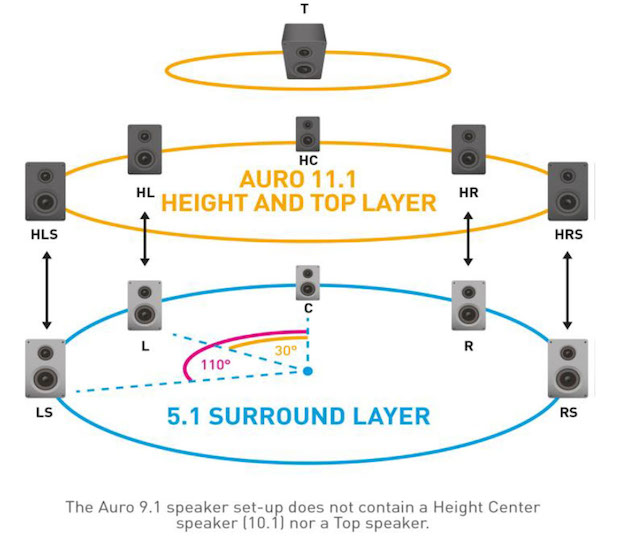

Στις 110° τελειώνει στο "από πίσω" φιλινγκ, μάλλον φτωχά θα είναι τα πράγματα στην αίσθηση εκεί.
Όλα τα ηχεία είναι ουσιαστικά στο εμπρός τεταρτησφαιριο. :o
Το 11.1 βλέπω βάζει κι άλλo εμπρός και πάνω το vog
ΟΚ, κι αυτό εκεί μέχρι τις 110°, βολεύει και στα σαλόνια που ακουμπάνε πίσω στον τοίχο οι καναπέδες:lol:, μια χαρά, στήστε έτσι και βρείτε και ταινίες Auro3D να τις χαρείτε by the book.
Παντόφλα - φιλικό το βλέπω, βολευτείτε. :rofl:

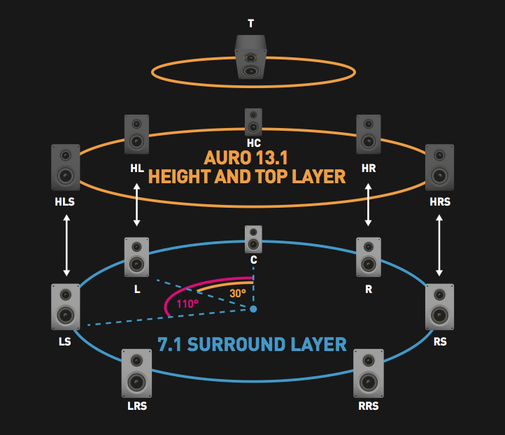

Γιατί φτάσαμε στο 13.1 για να μπουν πίσω σαραουντ, δηλαδή θέλει 7 κάτω, 5 πάνω και vog. :lol:
ΟΚ, αυτό έχει πίσω δυνατότητες (επιτέλους κάτι γίνεται), αλλά απέχει πολύ από το 9.1 που συζητάς. :rofl:
Για το εμπρός τμήμα της μουσικής σκηνής, θεωρώ πολύ σημαντικά τα front wide στις 60° και ανάλογα σχόλια θα δεις αν ψάξεις.
Το να έχεις 13 δορυφόρους και από τις 30° του bed layer να πηγαίνεις στις 110°, δε μου φαίνεται τόσο "σοφή" επιλογή. 80 μοιρες χωρίς πηγή ήχου...
Στο 9.4.4 που ακούω, έχει πολύ όμορφη χρήση των front wide σε πολλές dolby atmos εγγραφές, γίνεται πολύ ομαλή η κίνηση σε όλο το εμπρός τεταρτοκυκλιο, άσε που κάποιοι ήχοι μπορούν να βγουν μόνο από αυτό το ηχείο, άσε που μπορεί να διπλασιάσει την στάθμη των εμπρός κυρίως ηχείων σε δυναμικά περάσματα, τι να λέμε...
Εν ολίγοις, θα πρότεινα το 13.1 να γίνει 15.1 με front wide, και βεβαίως είναι θετικό να υπάρχουν ηχεία ταβανιού πάνω από τα front wide (17.1) και πάνω από τα back surround (19.1) και ορίστε ένα ωραιότατο σεταπ ηχείων, με 19 δορυφόρους, αυτό ναι, θα μου άρεζε.
Όμως το 9.1 το απορρίπτω (προτιμώ 7.1.2) και το 11.1 επίσης το απορρίπτω (προτιμώ 7.1.4) ενώ το 13.1 αρχίζει να πλησιάζει κάπως, αλλά και πάλι προτιμώ το 9.1.4 με ίδιο αριθμό δορυφόρων.
Βεβαίως το 19.1 όπως είπα, μου γεμίζει σίγουρα το μάτι.
Αυτό, ναι, άμα πάρω 19 δορυφόρους, θα ήθελα να το στήσω και να το ακούσω, πιστεύω θα γαμαει.
