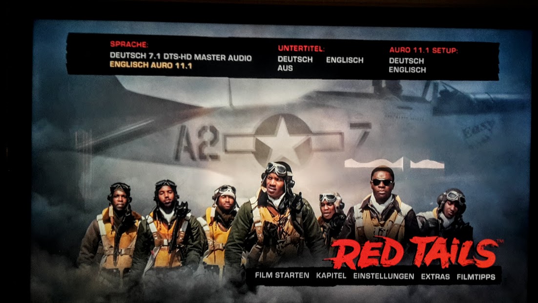

το Red Τails το βρηκα αλλα μπορει να μην στο παιζει....ειναι δυσκολο να στο παιξει player ηταν το πρωτο που βγηκε και μπορει να μην κλειδωνει.

Σε όλα τα blu-ray είναι μέσω meta-data σε DTS XLL stream το Auro-3D.
Έχει συνεργασία η Auro με την DTS για τον αλγόριθμο συμπίεσης της.
Οπότε αν δεν ξέρεις ότι αυτή η ταινία είναι Auro3D, βλέποντας το DTS ΗD θεωρείς πως είναι DTS.
Δεν γράφουν όλες Auro3D.
Το Red Tails πχ δεν το γράφει.
Το Inferno το γράφει.
Βασικά αυτό είναι ένα μεγάλο θέμα.
Γιατί μπαίνεις σε ένα "δισκάδικο" να παραγγήλεις ένα Blu-ray και δεν ξέρεις αν είναι το Auro-3D version ή απλό DTS-HD MA.
Όταν φτάσει στα χέρια σου το δισκάκι, πανηγυρίζεις αν ο AV Procesor/Receiver γράψει Auro-3D :D
Ναι, τώρα εσύ κάνεις πλάκα λόγο content 😁, αλλά από την στιγμή που και τα DTS είναι ελάχιστα, όντος είναι ένα θέμα αν δεν το γράφει.
ναι δεν γραφουν ολα....ειναι ενα θεμα
....το Red Tails ειναι dts 7.1 και 11.1 σε auro
