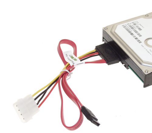

Ποιος ειναι αυτη τη στιγμη ο αντιπροσωπος σε Ελλαδα ή καποιο αλλο σημειο υποστηριξης;
Τον πηρα δευτερο χερι και δεν εχω το καλωδιο ρευματος(...ουτε ο πρωτος ιδιοκτητης το ειχε)για τον εσωτερικο δισκο και δε βρισκω καπου να αγορασω ενα.

Απάντηση: AZbox HD Elite ... under hard test...
Tι καλωδιο ειναι αυτο ?
Δεν μπορει να βρεθει σε μαγαζι με υπολογιστες ?
1.768
118
Johnny δε το βρισκω πουθενα στο ιντερνετ, η ιδιαιτεροτητα του ειναι αυτο το ασπρο βυσμα για την πλακετα που μοιαζει αλλα δεν ειναι οπως των floppy...:121:
Aυτο ειναι το στανταρ καλωδιο που βρισκω και οπως βλεπεις δεν κανει
μιλάς για το δεξί καλώδιο της τροφοδοσίας απο την πλακέτα του εσωτερικού Σκληρού δίσκου...
1.768
118
Nαι, εβαλα τη φωτο που φαινεται η υποδοχη κενη.
χωρις να ειμαι σιγουρος και απο τις φωτο πρεπει να ειναι αυτος ο κονεκτορας
http://www.tycoelectronics.com/cata...321&U=&BML=10576,17560,23645,17585,17787&LG=1
ειναι πολυ δυσκολο να καταλαβεις απο τις φωτογραφιες
ειναι τελοσπαντων απο αυτον το καταλογο καποιος
http://www.tycoelectronics.com/catalog/menu/en/17762?BML=10576,17560,23645,17584,17760
