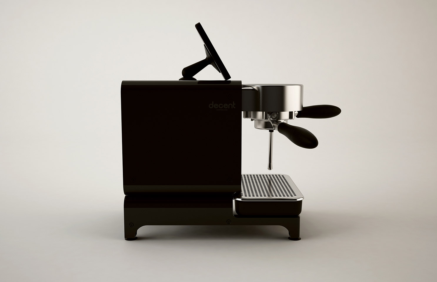

Η Decent πρόσφατα απόκτησε ανταγωνιστή με τη Unica Pro. Οι ιδρυτές της εταιρείας προέρχονται από τον χώρο της ιατρικής τεχνολογίας. Πολύ μελετημένη κατασκευή (κοντά στα 8.000 ευρώ) μόνο που μοιάζει με κουτσό σκαμπό σε ταβερνάκι...
Εχει και αλλες, τωρα περιμενω να δω αυτην,την αγορασε φιλος και θα παιξουμε,απεκλεισε την dicent λογο του οτι δεν υπαρχει τροπος να συνδεθει κατευθείαν στο δικτυο του νερου,δινει η εταιρια μια πατεντα με φλοτερ το οποιο συμπληρωνει νερο στο παγουρι της.

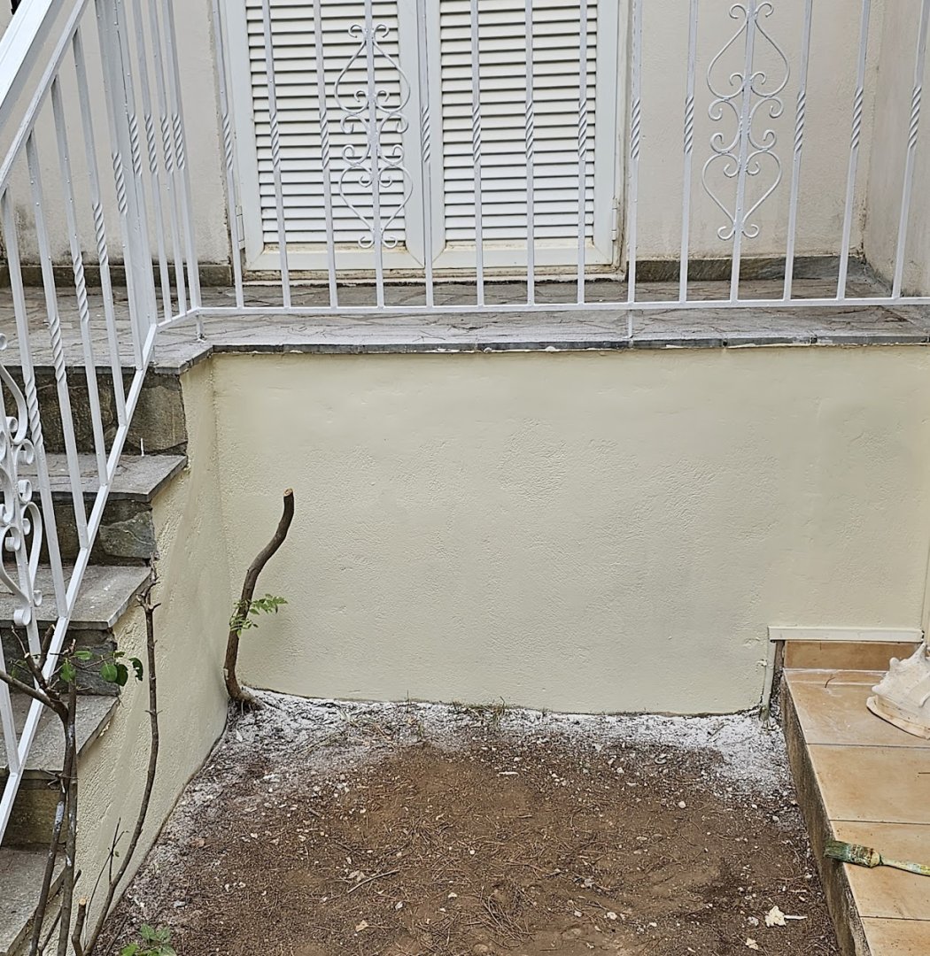

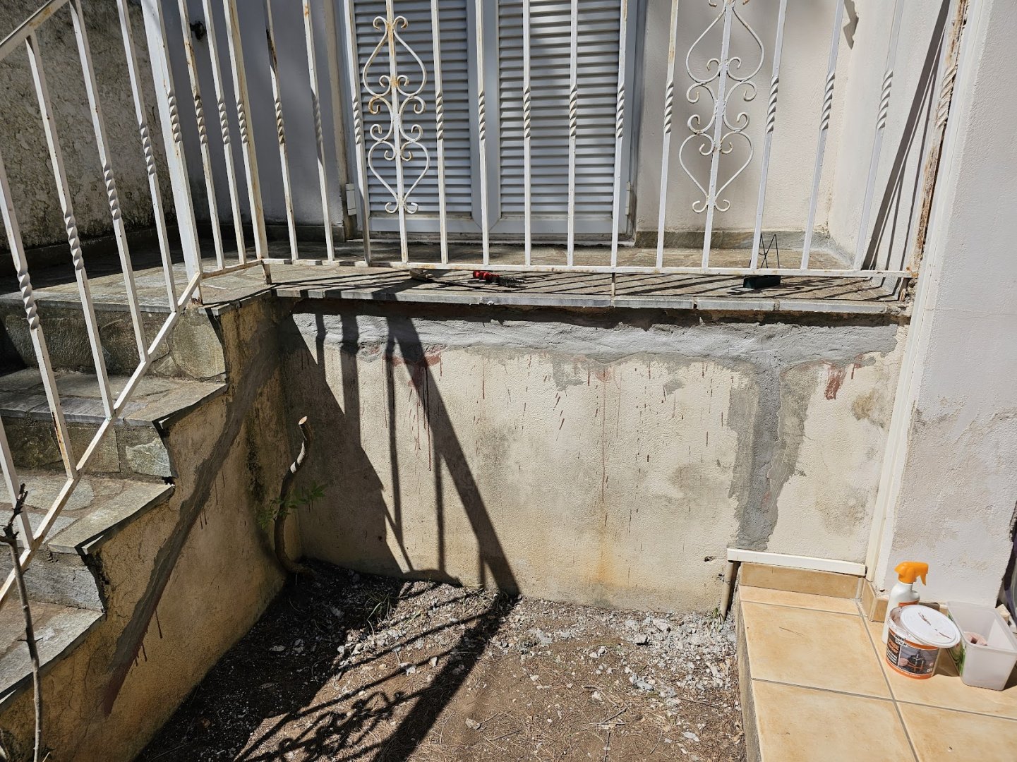

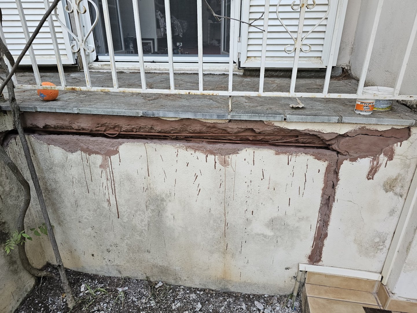

Η αρχική ρωγμή ήταν 2-4 χιλιοστά. Μετά από σχολαστικό σκάψιμο ανακάλυψα ότι ήταν διαμπερής και είχε οξειδώσει τον εσωτερικό οπλισμό. Αφαιρέθηκαν όλα τα σαθρά τμήματα, έπεσε τρίψιμο με συρματόβουρτσα (ηλεκτρική και χειροκίνητη στις εσοχές) και περάστηκε με 2 χέρια αντιδιαβρωτική προστασία οπλισμού. Η φωτογραφία είναι σε αυτό το στάδιο:
Μετά ακολούθησε το ινοπλισμένο τσιμέντο σε 3 διαφορετικές φάσεις λόγω βάθους ζημιάς.
Στοκάρισμα, και 3 χέρια αδιάβροχη βαφή λόγω θέσης. Ταυτόχρονα βάφτηκαν τα κάγκελα.

Η σχισμή που έβλεπες, μάλλον ήταν έξοδος νερού, όχι είσοδος.
Γνώμη μου, πως θέλει αδιαβροχοποιηση η επιφάνεια της πέτρας στο μπαλκόνι και στις σκάλες.
Η πέτρα μπάζει νερά, περνάνε από μέσα της.
Είναι πορώδης..
Έχει ωραία υλικά πλέον, που κάνουν πολύ σοβαρή αδιαβροχοποιηση με μια επάλειψη, και κρατάνε αρκετά χρόνια.
Καλό καθάρισμα θέλουν πρώτα οι πέτρες, πιθανώς με ένα δυνατό πιεστικό, και μετά με ένα πινέλο πέρασμα αδιαβροχοποιησης.
Στο γείσο του μπαλκονιού, στο κάτω άκρο της πέτρας που προεξέχει, ένα αυλακωμα θα κόψει τα νερά να μη τρέχουν πάνω στον τοίχο.

Είχα κάνει αδιαβροχοποίηση το ...2010. Το ερχόμενο καλοκαίρι θα γίνουν συμπληρωματικές εργασίες, ελπίζω όχι από μένα. :biggrin:
Επειδή είπες για νερό, αν δεις προσεκτικά στην πρώτη φωτό εκεί που τελειώνει η πέτρα και αρχίζει ο τοίχος (δεξιά) υπάρχει άλλη μία ρωγμή (εγώ τη διεύρυνα) που αρχικά δεν φαινόταν αλλά ξύνοντας με ένα πλακέ κατσαβίδι είδα ότι έμπαινε νερό και έβγαζε υγρασία στον από μέσα τοίχο. Έπεσε κι εκεί τσιμέντο πριν γίνει μεγαλύτερη η ζημιά.

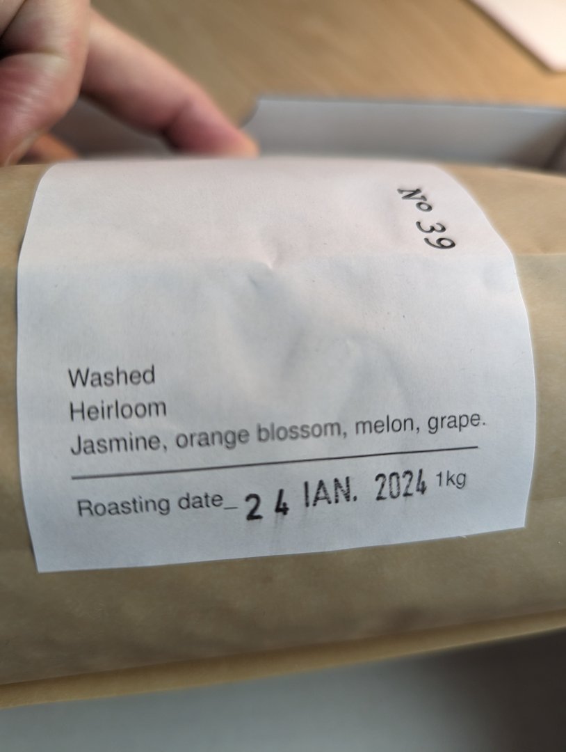

Στον αποπάνω καφέ της Αιθιοπίας, δοκίμασα μια εκχύλιση "κανονική", χωρίς να χρησιμοποιηθεί το flow control, αφήνοντας το γκρουπ να ρίχνει την "μαμά" ποσότητα νερού.
Η δεύτερη εκχύλιση ήταν με 30" blooming.
Και οι δύο εκχυλισεις με ίδια ποσότητα καφέ (20γρ) με ίδιο τελικό ρόφημα (30γρ) στην ίδια θερμοκρασία και με ίδια άλεση. Όλα ίδια.
Τόσο χαοτικά καλύτερη η δεύτερη με flow control, που δε λέγεται. Ανμπιλιβαμπλ.
Και τι έκανα στην πράξη; Σιγά τη δουλειά. Απλώς έστριψα το flow control να κλείσει την παροχή νερού για 30", μόλις είδα πίεση 3 μέσα στο γκρουπ, και μετά το άνοιξα σιγά σιγά 1,5 στροφή. Αυτά.
Τρελή διαφορά. Αξίζει 1000% να βάλεις flow control αν έχεις Ε61.
Το 1/1,5 ratio είναι πολύ απαιτητικό, ειδικά στα πιο "ξανθά" ψησίματα. Οπότε το blooming βοήθησε στον κορεσμό του puck ώστε στα λίγα δευτερόλεπτα εκχύλισης να προλάβει να βγάλει ό,τι έχει να δώσει.
Προσωπικά, δουλεύω 1/2 - 1/2,5. Εκεί μου βγάζει την ισορροπία που προτιμώ και την ποσότητα που ξεφεύγει από εξατμισμένο σφηνάκι. :biggrin:
Υ.Γ. Ο καφές των Roosters (Νο 39) με είχε αφήσει πολύ ευχαριστημένο και μάλλον πρόκειται για το ίδιο batch. Πριν 2 βδομάδες μου τελείωσε. Μου τον είχε προτείνει ο barista στο μαγαζί των Βριλησσίων και τον αγόρασα.
