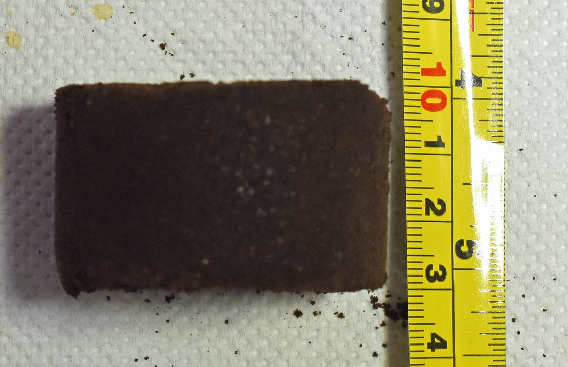

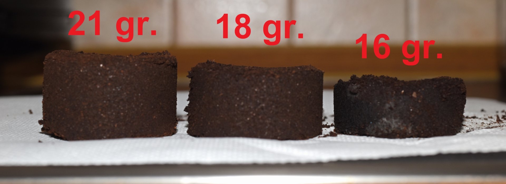

Μόλις άδειασα το καλαθάκι της Jura. Βρήκα τα 2 πρωινά pucks των 21 και 18 γραμμαρίων που έκανα καθώς και τα 2 χθεσινά των 16. Των 21 γρ. ζυγίζει 33 γρ. και των 18 ζυγίζει 29 γρ., αλλά δεν έχουν στεγνώσει τελείως. Δε θα περιμένω να στεγνώσουν, τα πέταξα.
Και το ύψος του puck των 21 gr. είναι περίπου 3 εκατοστά.
Αν μπορώ να κάνω κάτι ακόμα, μες μου.

Πέτρο, αν δεν ξεραθούν εντελώς τα pucks οι υπολογισμοί είναι λάθος.
Αυτό που θέλουμε είναι να βρούμε ποιο είναι το ποσοστό του καφέ που πέρασε στο ρόφημα.
Τα διαλυτά στοιχεία του αλεσμένου καφέ είναι γύρω στο 30%. Στον εσπρέσο, μία σωστή εκχύλιση θεωρείται αυτή που παρασύρει το 18-22% (θεωρητικά) με τη βοήθεια του ζεστού νερού. Ζυγίζοντας το στεγνό βάρος πριν και μετά, βρίσκουμε την ποσότητα που μπήκε στο φλιτζάνι.
Αν δηλαδή ξεκινήσαμε με 20γρ. θα πρέπει να "περίσσεψαν" ~16γρ.
