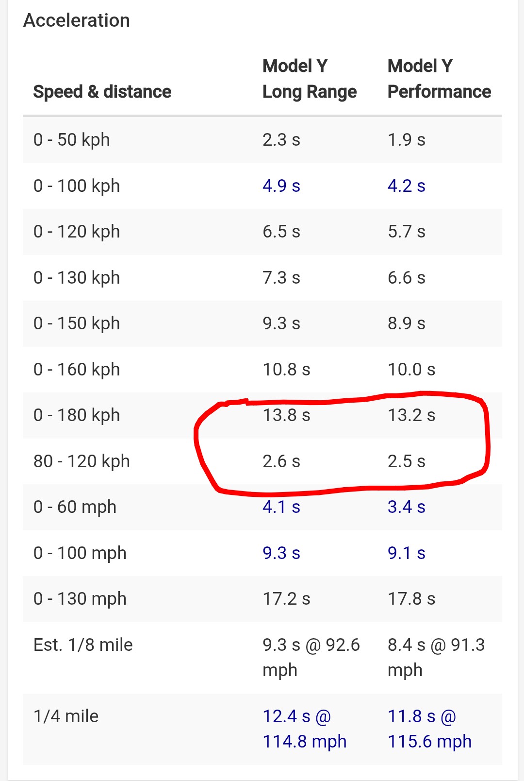

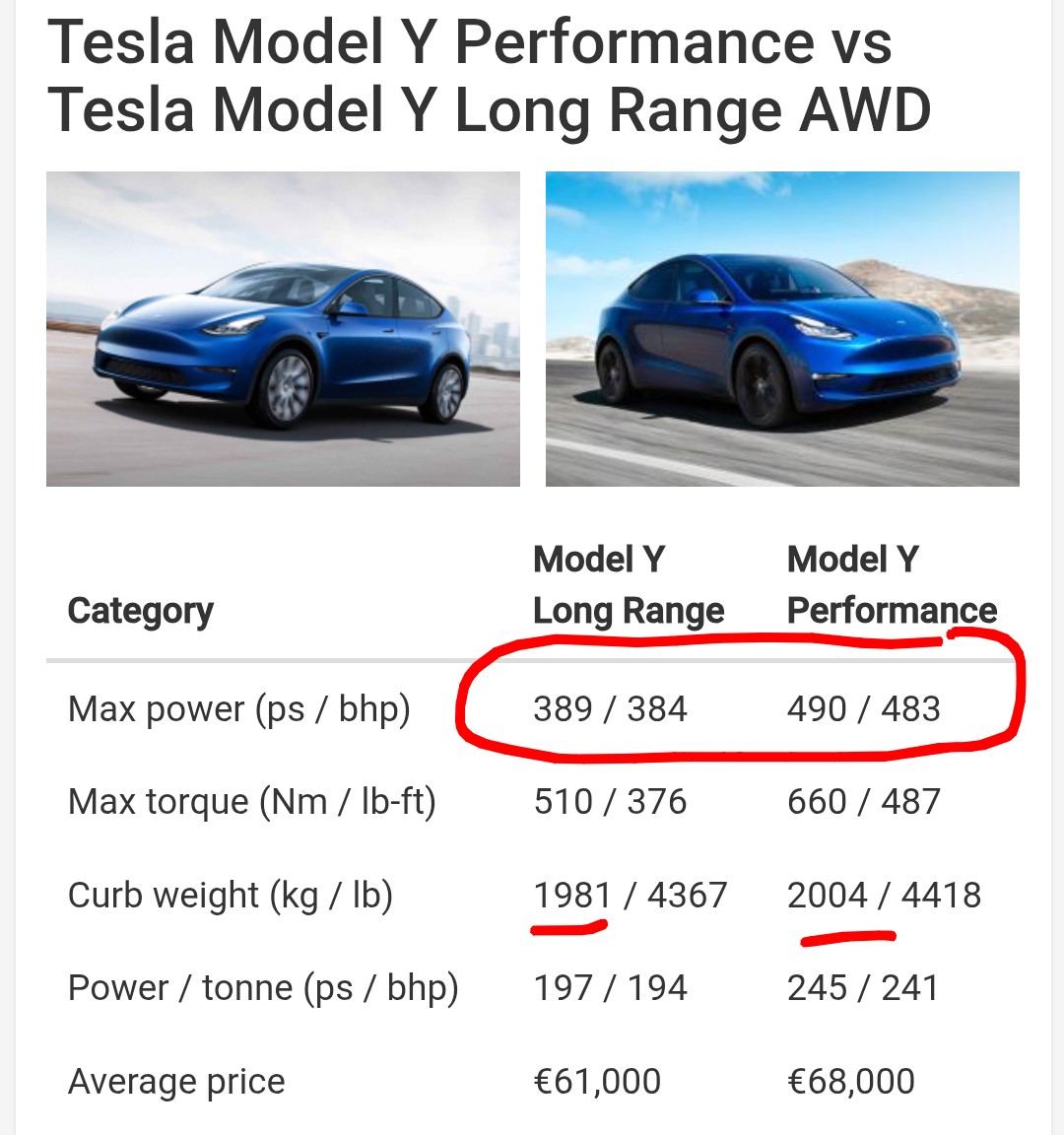

Στα EV, σας εξήγησα ότι τα πράγματα δεν είναι όσο "ρόδινα" φαίνεται, και μεγάλες διαφορές σε ονομαστική ιπποδύναμη δεν σημαίνουν απαραιτήτως μεγάλες διαφορές στο 80-120.
Για παράδειγμα θα φέρω τη σύγκριση model Y LR με model Y performance, που έχουν μεταξύ τους 100 άλογα διαφορά:
Και 23 κιλά ελαφρύτερο το LR, μάλλον άνευ σημασίας.
Με 100 άλογα, λες μεγάλε θα έχει σοβαρή διαφορά.
Όχι όμως, δεν έχει, για τους λόγους που εξήγησα.
Στο 80-120 η διαφορά είναι αμελητέα, όπως και στο 0-180:

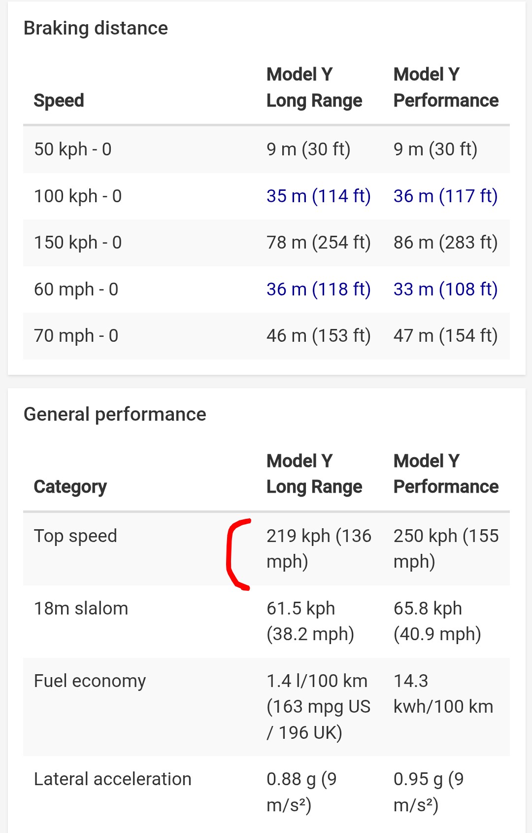

Στο φρένο έδειξε στο 150-0 μια υπολογίσιμη υπεροχή το LR, τα υπόλοιπα άνευ αξίας:
Και στην τελική είναι περιορισμένο το LR (σε μένα στα 217 το κόβουν) αλλά ανοιχτό μέχρι 250 το performance (254 έχω δει να σταματάει).
Οπότε, να, LR. 😎
