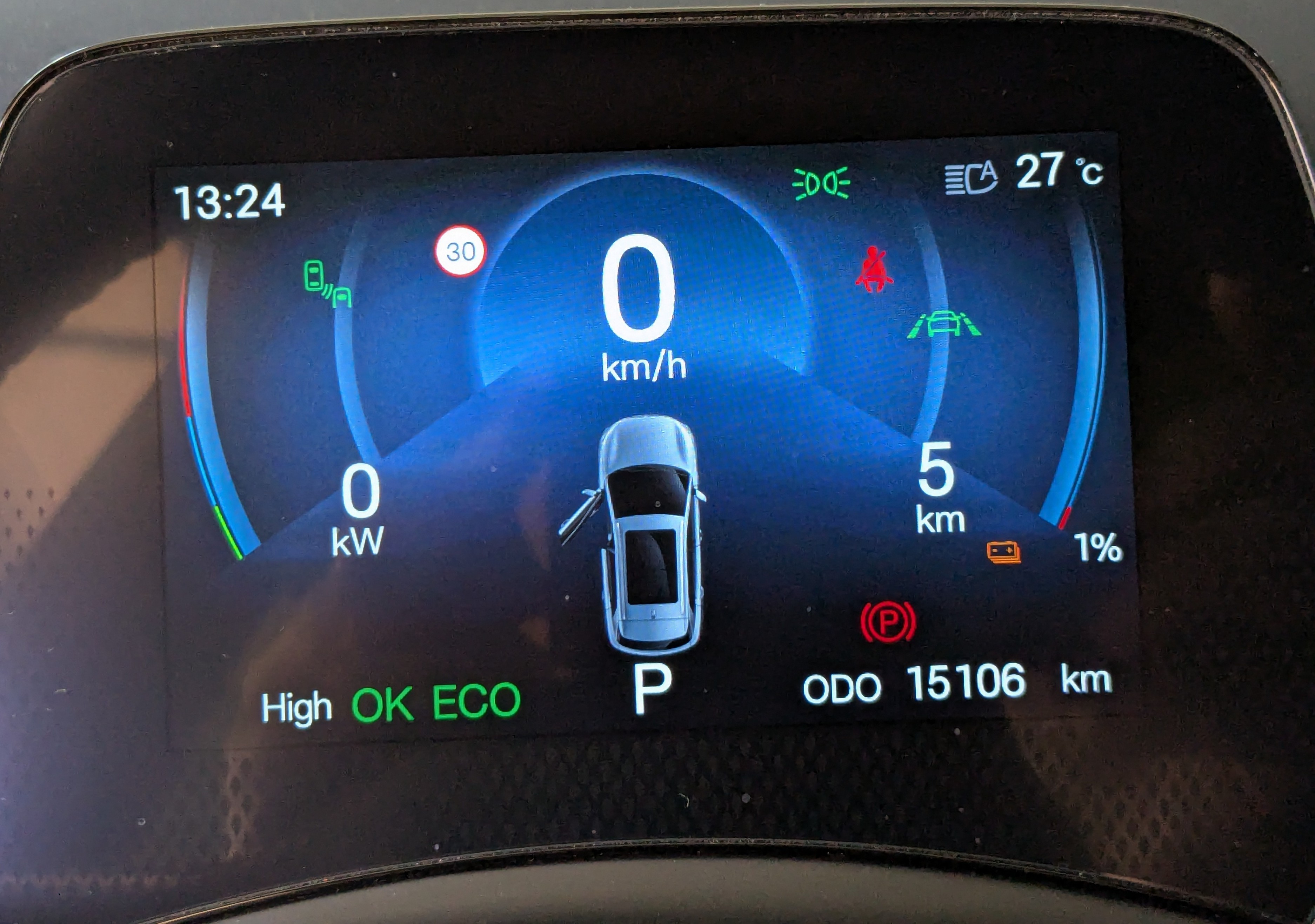

Συνιστάται τρεις φορές το χρόνο να γίνεται κάτω καλιμπράρισμα (κοντά στο 0%) των συστοιχιών της μπαταρίας Blade. Αυτό γίνεται αυτόματα, απλά κατεβάζοντας την κατάσταση φόρτισης "κάτω από το 10%" σύμφωνα με το εγχειρίδιο χρήσης.
Μήπως το παράκανα; 😛

Μπα, μια χαρά το πας.
Και 0% ακόμα καλύτερα.
Αλλά δε χρειάζεται:
Υπερβολικό.
Μια φορά το εξάμηνο, ναι.
Τώρα αν τύχει καμιά φορά ακόμα, σε διαδρομή που κάνεις σε ταξίδι, ακόμα καλύτερα.
Γενικά την μπαταρία δεν πρέπει να φοβόμαστε να την πάμε στο 0%, ίσα ίσα, αυτή είναι η χρήση της, να τη στίβουμε αν χρειάζεται στο ταξίδι.
Καλό είναι όμως να μην αφήνουμε το αυτοκίνητο παρκαρισμένο για ώρες με τόσο χαμηλό SOC, αλλά να το φορτίζουμε αμέσως.
Προσωπικά, κάθε φορά που τελειώνει ένα ταξίδι με SOC<20%, είτε με 16% είτε με 0%, το βάζω κατευθείαν στην μπριζα για να πάει άμεσα έως 20%.
Μετά το αφήνω εκεί, και θα συνεχίσει τη φόρτιση στις ώρες χαμηλής κοστολόγησης του ρεύματος (πρώην νυχτερινό).
Για τη διαδικασία του καλιμπραρίσματος, το ιδανικό είναι από 0% SOC να πάει 100% SOC με τη μία, χωρίς διακοπές.
Και μόλις φτάσει 100% να το ξεκουμπώσεις και να κάνεις μια διαδρομή να πέσει έστω στο 90%, διότι δεν είναι σωστό να παραμείνει σταθμευμένο με 100% για ώρες..

Έτσι το κάνω κι εγώ.
Ένα καλό με περισσότερα ηλεκτρικά είναι πως, όταν αποκτήσεις αρκετή εξοικείωση, μπορείς να υπολογίσεις με μεγάλη ακρίβεια μέχρι που μπορείς να φτάσεις με το SOC που έχει η μπαταρία σου, λαμβάνοντας υπόψη όλες τις παραμέτρους. Αυτό, αντισταθμίζει σε σημαντικό βαθμό το γεγονός ότι η επαναπλήρωση ενέργειας δεν είναι τόσο εύκολη και γρήγορη διαδικασία όσο στα θερμικά.
Έχω διαπιστώσει μεγάλη επαναληψιμότητα στο Atto και η αποφόρτιση της μπαταρίας είναι γραμμική ακόμα και στα χαμηλά SOC, οπότε δεν έχω δυσάρεστες εκπλήξεις και άγχος.
