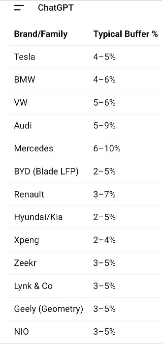

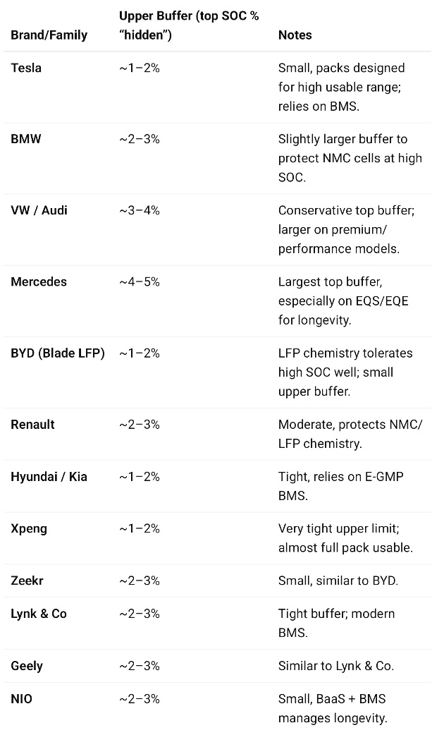

Για το θέμα του SOC, να πούμε βέβαια ότι -αντίθετα με τις εργαστηριακές δοκιμές- το δικό μας/σας αυτοκίνητο δεν θα μείνει ΠΟΤΕ φορτισμένο στο 100% (για λεπτά, για ώρες, για μέρες) πολύ απλά γιατί όταν το αυτοκίνητο σου δείχνει 100%, η μπαταρία ΔΕΝ είναι στο 100%, καθώς έχει buffers.
Ακόμα και ένα buffer 3-4% κάνει τεράστια διαφορά στη φθορά που θα δημιουργηθεί αφήνοντας το αυτοκίνητο στο "100%". Το ίδιο και όσον αφορά την πιθανότητα αυτανάφλεξης.
Φυσικά, για όποιον έχει Tesla χρειάζεται μια προσοχή παραπάνω, καθώς χρησιμοποιεί πολύ μικρότερα buffers από άλλους κατασκευαστές (με τη λογική "ας διάβαζες το manual, τα λέει").
60.381
147.055
Όταν λέμε για SOC, πάντα μιλάμε για την χρήσιμη χωρητικότητα της μπαταρίας, πέραν των μπαφερς.
Ως τώρα, οι οδηγίες (για την υγεία και μακροζωία της μπαταρίας) πρακτικά όλων των κατασκευαστών για τυπική χρήση του αυτοκινήτου είναι 20-80% SOC, με μόνη γνωστή (σε μένα) εξαίρεση τα Τέσλα, που μέχρι πρότινος έλεγε 20-90% SOC (το άλλαξε σε 20-80% SOC προ 2-ετιας περίπου).

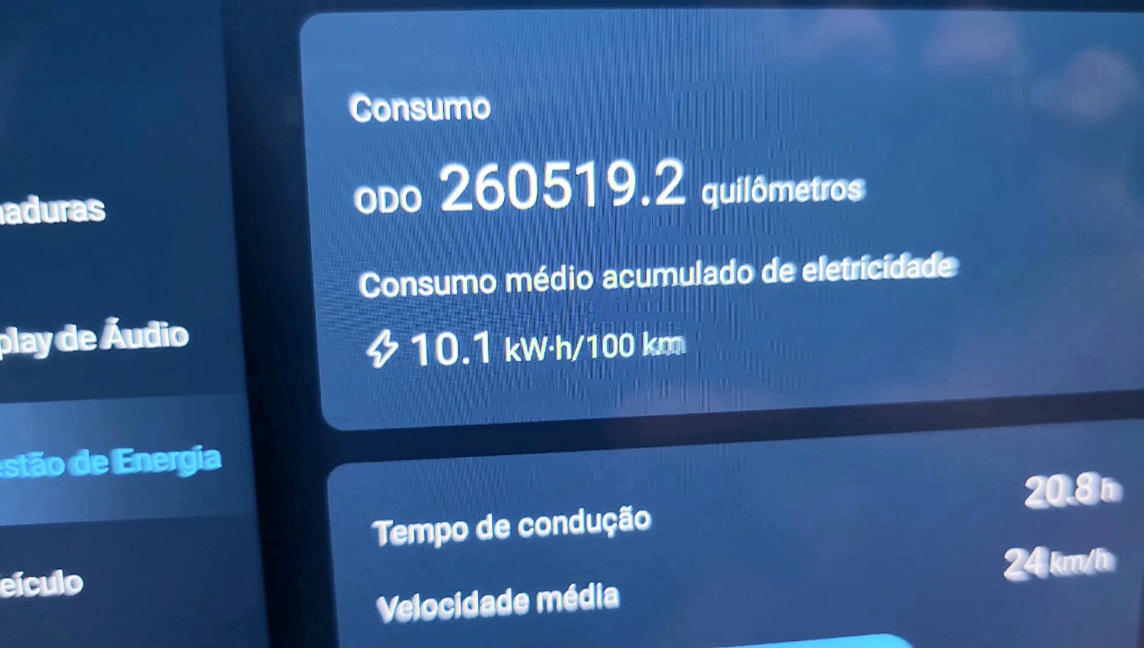

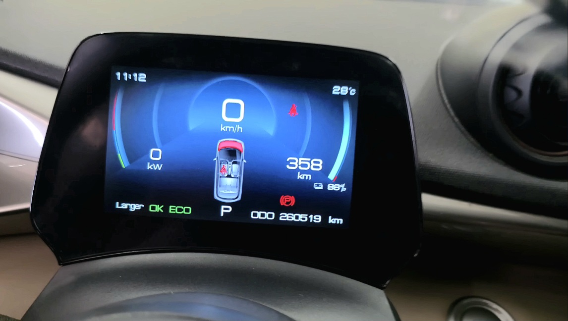

Βραζιλία. ΒΥD Dolphin TAXI.
Μετά από 260.000χλμ η αυτονομία του είναι εντυπωσιακή.
Το αμάξι δεν έχει αλλάξει δίσκους τακάκια (θα πάει αρκετά πάνω από τα 300.000χλμ έλεγε ο μηχανικός), αναρτήσεις, και το εσωτερικό του (καθίσματα κλπ) είναι σε εξαιρετική κατάσταση. Σε ΙΧ θα ήταν ακόμη καλύτερα εννοείται.
60.381
147.055
Απέδειξε λοιπόν την αξία του και στα 260.000 χλμ, που είναι περισσότερα από όσα θέλει ο τυπικός άνθρωπος από ένα αυτοκίνητο.
Με 15.000 χλμ το έτος, σημαίνει σχεδόν 20-ετια..
Μια χαρά.

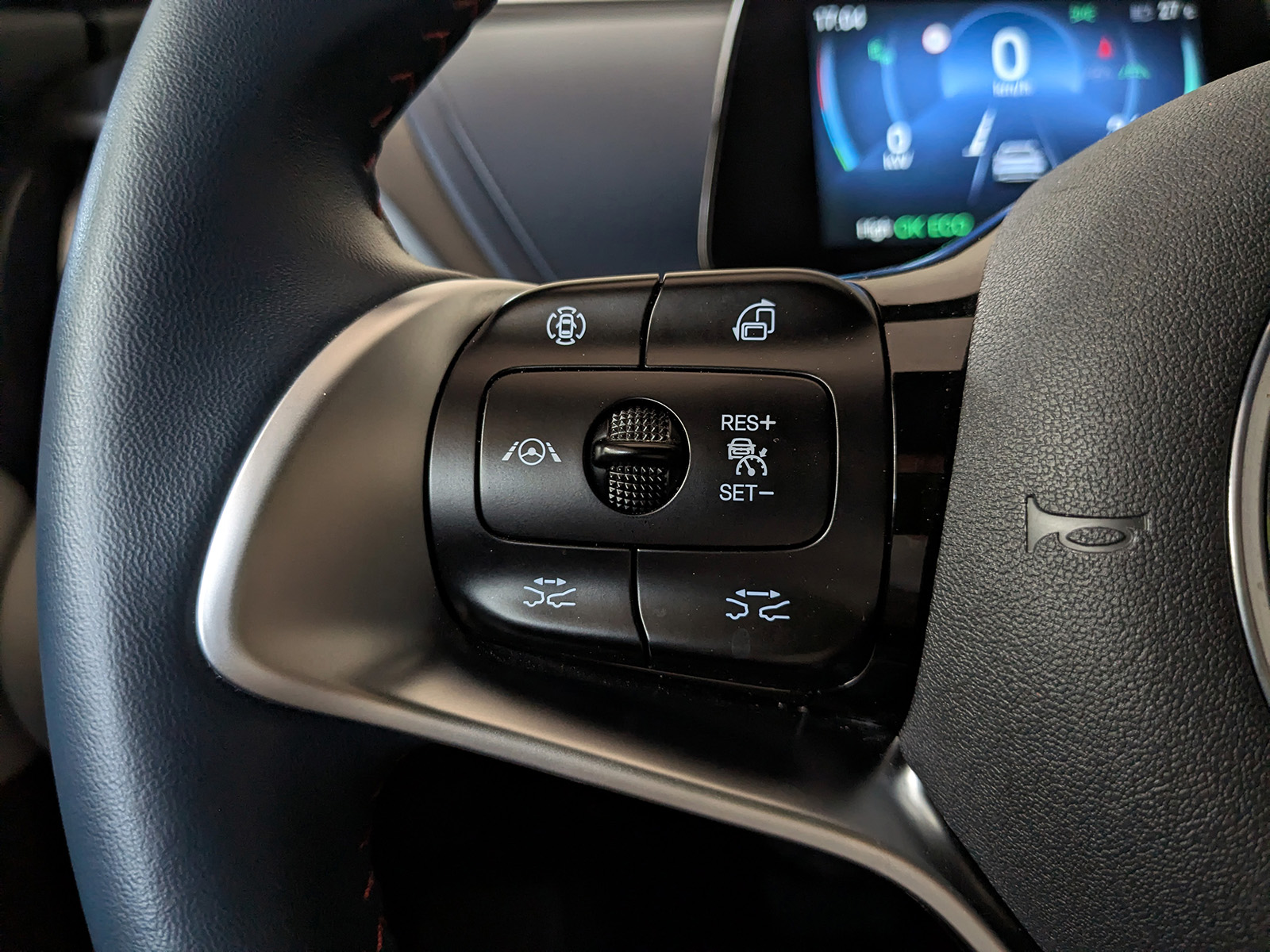

Δημήτρη, σε ομάδα BYD fans διάβασα το παρακάτω:
"Η πρώτη μας φόρτιση με το BYD ATTO 3! Ικανοποιημένος σε όλα εκτός από το lane assist και το ACC που προσπαθεί να σε σκοτώσει που και που. Ελπίζω η επόμενη αναβάθμιση να το διορθώσει. Ξέρει κάποιος αν γίνεται να το απενεργοποιήσω μόνιμα;"
"In October 2024, Euro NCAP warned consumers that the Assisted Driving system of the 2022 model year ATTO 3 had such serious shortcomings that the vehicle was given a ‘Not Recommended’ grading. During the assessment, safety experts found that the ATTO 3’s Intelligent Adaptive Cruise Control failed to respond appropriately when approaching other cars or motorcycles and failed to take proper action when the driver was unresponsive.
This resulted in the ATTO 3 scoring only 55% in Assistance Competence and just 35% in Safety Backup. It was subsequently issued with the organisation’s first-ever ‘Not Recommended’ grading.
BYD has now acted to address these flaws. For the 2022 model-year ATTO 3, BYD has rolled out an over-the-air software update. Once updated, these vehicles would achieve a ‘Moderate’ Assisted Driving grading from Euro NCAP, with a 60% score in Assistance Competence and 72% for Safety Backup. 2025 model-year cars get a whole new Assisted Driving system, which achieves a ‘Good’ grading from Euro NCAP, with 67% and 80% in Assistance Competence and Safety Backup."
Ισχύει;

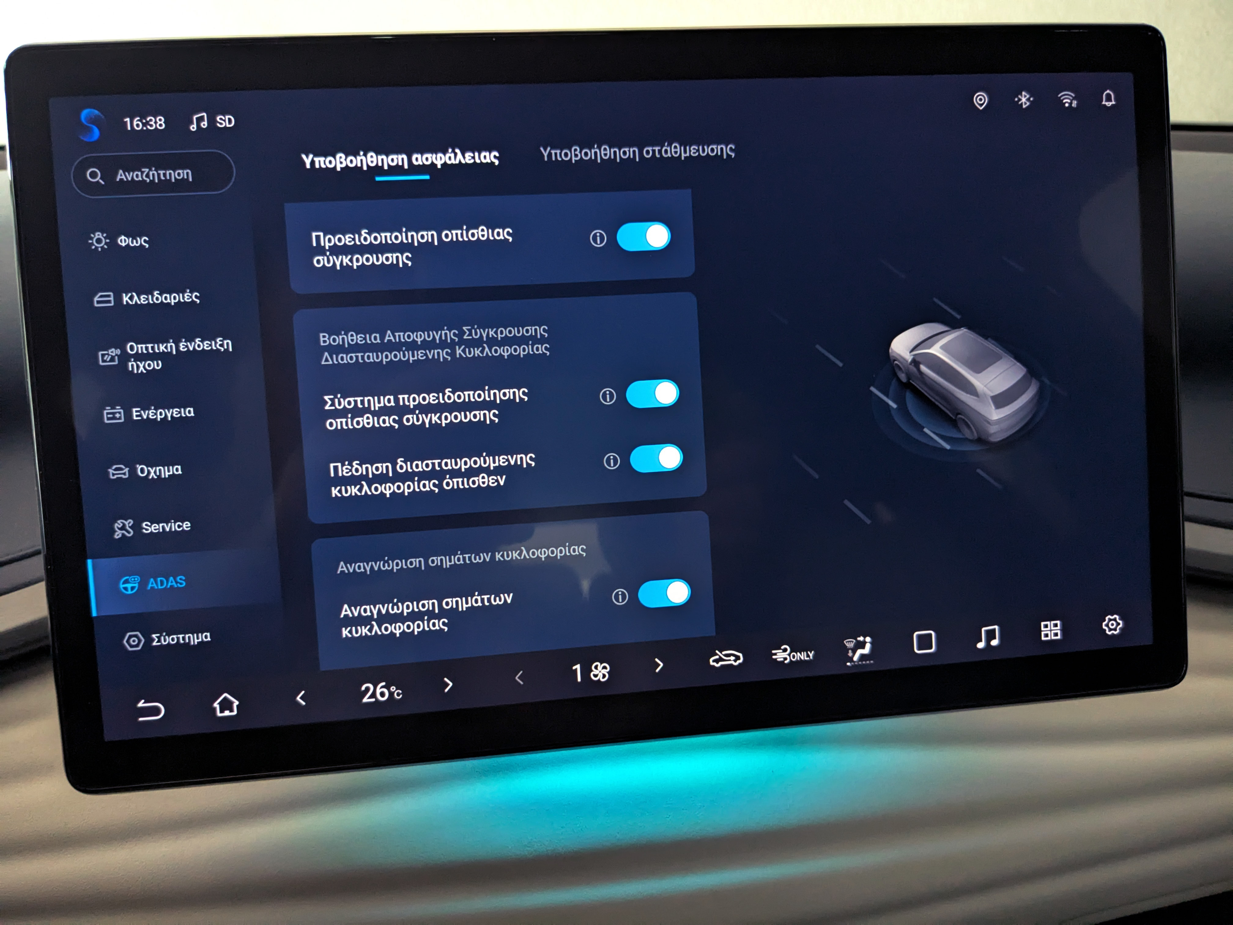

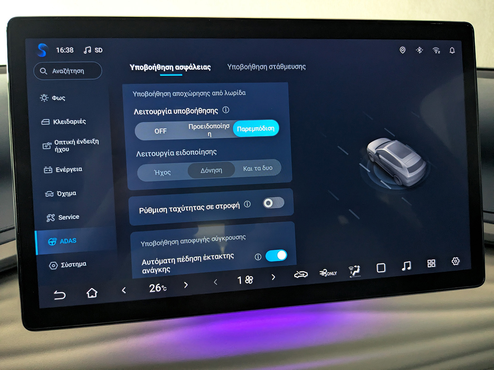

Από τη δημοσίευση αυτή δε βγαίνει νόημα. Υπάρχει μια ολόκληρη γκάμα από αλληλοσυμπληρούμενα συστήματα ADAS στο Atto 3. Όντας καινούριος κάτοχος που δεν έχει μελετήσει το εγχειρίδιο χρήσης, αυτός που την ανέβασε τα έχει όλα μπερδεμένα στο μυαλό του, τόσο όσον αφορά το όνομα κάθε συστήματος όσο και τι κάνει το καθένα. Θα προσπαθήσω παρακάτω να αποκρυπτογραφήσω τι εννοεί.
Κατ’αρχήν, το lane assist, του οποίου το πλήρες όνομα είναι Emergency Lane Keeping Assist (ELKA)/Υποβοήθηση Διατήρησης Λωρίδας (έκτακτης ανάγκης), δεν είναι αυτό που νομίζει εκείνος: είναι ένα σύστημα που παρεμβαίνει στο τιμόνι όταν το όχημα λοξοδρομεί με κίνδυνο να εκτραπεί από το δρόμο, να περάσει στην αντίθετη λωρίδα και να συγκρουστεί με επερχόμενο όχημα ή να συγκρουστεί με όχημα που το προσπερνά και έχει εντοπιστεί από το σύστημα Blind Spot Detection (BSD)/Ανίχνευση Τυφλού Σημείου. Το ELKA (που μπορεί να συναντήσουμε και ως ELKS) είναι υποχρεωτικό στα νέα οχήματα που κυκλοφορούν στην ΕΕ από τον Ιούλιο του 2024 και μάλιστα πρέπει να ενεργοποιείται αυτόματα σε κάθε εκκίνηση του οχήματος, όπως ακριβώς συμβαίνει στο Atto 3.
Συναφές με το παραπάνω σύστημα είναι το Lane Departure Assist (LDA)/Υποβοήθηση Αποχώρησης από Λωρίδα, το οποίο επενεργεί πάνω από τα 60Km/h και ανιχνεύει αδικαιολόγητες παρεκκλίσεις του οχήματος από τη λωρίδα του. Διαιρείται σε δύο υποσυστήματα:
  • Το Lane Departure Warning (LDW) που προειδοποιεί οπτικά στη μικρή οθόνη, ηχητικά ή/και με δόνηση στο τιμόνι.
  • Το Lane Departure Prevention (LDP) που παρεμβαίνει στο τιμόνι για να διατηρήσει το όχημα στη λωρίδα του.
Ευνόητο είναι ότι ενοχλεί όσους συνηθίζουν να αλλάζουν λωρίδα χωρίς να βγάλουν φλας. Αυτό το σύστημα δεν είναι υποχρεωτικό από την ΕΕ, κατά συνέπεια μπορεί να απενεργοποιείται μόνιμα.
Αλλά, ούτε αυτό ούτε το προηγούμενο είναι το πρόβλημα του γράφοντος τη δημοσίευση...
Το ACC (Adaptive Cruise Control) που επίσης αναφέρει, είναι ο “έξυπνος” αυτόματος πιλότος που ρυθμίζει την ταχύτητα του οχήματος όπως ορίζει ο οδηγός, κρατώντας όμως απόσταση ασφαλείας από το προπορευόμενο όχημα. Η λειτουργία του δε ρυθμίζεται από μενού, γιατί είναι κάτι δυναμικό που γίνεται την ώρα της οδήγησης. Για το χειρισμό του υπάρχουν τρία κουμπιά κι ένας διακόπτης στην αριστερή ακτίνα του τιμονιού:
  • Το δεξί κουμπί (Res/Set) ενεργοποιεί το ACC στην ταχύτητα που κινείται το όχημα εκείνη τη στιγμή.
  • Ο διακόπτης στα αριστερά του την αυξομειώνει κατά +/-5 km.
  • Τα δύο κουμπιά από κάτω ρυθμίζουν την απόσταση από το προπορευόμενο όχημα.
Προσωπικά, το χρησιμοποιώ διαρκώς, ακόμα και μέσα στην πόλη, και ποτέ δεν έχω αναγκαστεί να φρενάρω εγώ επειδή το σύστημα απέτυχε.
Στην τελευταία μεγάλη αναβάθμιση 2.0 προστέθηκε η δυνατότητα να μειώνεται αυτόματα η ταχύτητα στις στροφές. Ωστόσο, λειτουργεί αρκετά συντηρητικά για το στυλ οδήγησής μου (πχ εκεί που εγώ θα έστριβα με 100, αυτό θα κόψει στα 80), οπότε το έχω απενεργοποιημένο.
Αλλά ούτε το ACC είναι το πρόβλημά του, γιατί λειτουργεί εξαρχής πολύ αξιόπιστα κι έχει γίνει πιο ομαλό στη λειτουργία του μέσα από συνεχείς αναβαθμίσεις...
Τι εννοεί λοιπόν ο… ποιητής; Νομίζω ότι αναφέρεται στο Intelligent Cruise Control (ICC), που είναι το συμπλήρωμα του ACC, το οποίο χειρίζεται και την κατεύθυνση του οχήματος.
Αυτό ήταν πολύ μέτριο πριν ένα χρόνο που πήρα το αυτοκίνητο: οριακά καλύτερο από το αντίστοιχο, αγορασμένο σε εξτρά πακέτο ασφαλείας κόστους σχεδόν 2.000€ με το Ford Puma που οδηγεί η γυναίκα μου. Βέβαια, από το ’23 που το αγοράσαμε, το Puma έχει πάρει μια αναβάθμιση που αφορά την… τηλεφωνία, ενώ στο Atto έχω χάσει το μέτρημα. Φυσιολογικά, το ICC έχει πλέον ωριμάσει σε βαθμό που είναι πλέον ένα χρήσιμο εργαλείο για την οδήγηση μέρα και νύχτα στον αυτοκινητόδρομο ή όποιον άλλο δρόμο έχει ευδιάκριτες γραμμές και όχι πολύ κλειστές στροφές. Ενδεικτικά, το χρησιμοποίησα στο μεγαλύτερο μέρος των εκατοντάδων χιλιομέτρων διαδρομής που κάναμε τον περασμένο μήνα σε αυτοκινητόδρομο κατά το ταξίδι μας στα Γιάννενα. Θεωρώ βέβαιο ότι θα είναι σημαντικά βελτιωμένο στο αναβαθμισμένο Atto 3 που αναμένεται σύντομα.
Αυτό λοιπόν στο οποίο καταλήγω, είναι ότι -ο άπειρος στο μοντέλο- χρήστης έχει ενεργοποιήσει το ICC, ίσως εν αγνοία του. Αυτό γίνεται απλά πατώντας το κουμπί με το σύμβολο του τιμονιού, στα αριστερά του διακόπτη ρύθμισης ταχύτητας. Κατά συνέπεια, το σύστημα επενεργεί όταν υπάρχουν ευδιάκριτες γραμμές στο δρόμο και αδρανοποιείται όταν αυτές απουσιάζουν, κάτι που στην Ελλάδα είναι συνηθισμένο εκτός αυτοκινητοδρόμων. Όταν συμβαίνει αυτό, το τιμόνι φυσιολογικά επανέρχεται στην ευθεία λόγω της γωνίας Caster του εμπρόσθιου συστήματος ανάρτησης, γι’αυτό το ICC απαιτεί να έχει οδηγός τα χέρια διαρκώς πάνω στο τιμόνι. Μια αβλεψία από πλευράς BYD, που μπορεί να λυθεί εύκολα μέσω αναβάθμισης, είναι ότι δεν υπάρχει η επιλογή ηχητικής προειδοποίησης όταν το ICC αδρανοποιείται: το μόνο που το καταδεικνύει, είναι ότι το σχετικό εικονίδιο από πράσινο γίνεται γκρι. Στη φωτογραφία της οθόνης τιμονιού φαίνονται τα εικονίδια του LDA στα δεξιά και του (ενεργού αλλά αδρανούς λόγω απουσίας γραμμών) ICC ακριβώς αριστερά του.
Αν πάλι κάποιος ενεργοποιεί το ICC νομίζοντας ότι το Atto θα γίνει Tesla με πληρωμένο και ξεκλείδωτο FSD σε οποιοδήποτε δρόμο, τότε έχει απλά λάθος προσδοκίες...
ΥΓ Όσον αφορά την νέα ειδική αξιολόγηση Υποβοηθούμενης Οδήγησης από το EuroNCAP, έχουμε ξαναμιλήσει. Αυτό που δεν άρεσε στο EuroNCAP, σε βαθμό να χαρακτηρίσουν το Atto Not Recommended, ήταν οι... εξαιρετικά σοβαροί λόγοι ότι:
  • δεν απενεργοποιούσε τον αυτόματο πιλότο όταν ο οδηγός ήταν... λιπόθυμος
  • δεν επανέφερε την ταχύτητα στο κανονικό όριο, αφού προσπερνούσε περιοχή όπου η ταχύτητα ήταν μειωμένη λόγω έργων εάν ο οδηγός είχε ενεργοποιήσει τον αυτόματο περιοριστή ταχύτητας. :roflmao:
Έχουν ήδη διορθωθεί στο προηγούμενο ΟΤΑ update, οπότε το EuroNCAP χαρακτηρίζει πλέον και το απερχόμενο μοντέλο επαρκές. Σημειωτέον ότι το EuroNCAP έχει δώσει εξαρχής πέντε αστέρια στο Atto 3 για τις δοκιμές πρόσκρουσης και βοηθημάτων ADAS.
