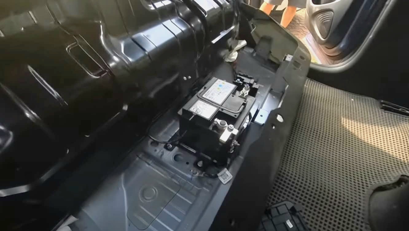

Που είναι η 12v μπαταρία στο Dolphin. Μα για όνομα δηλαδή. Τι έμπνευση είχε αυτός που το σκέφτηκε;

Κάτω από το πίσω κάθισμα;
Ελπίζω να έχει πόλους προσβάσιμους κάπου σε περίπτωση ανάγκης!
18.336
26.511
:punish:
θες να δεις αντίστοιχα που ήταν η μπαταρία στα πρώτα smart (μπορεί και στα επόμενα).
πάντως το κάθισμα συνήθως ξεκουμπώνει πολύ εύκολα.
Έχει στις ασφάλειες λένε.

Τον ένα πόλο βλέπω προσβάσιμο. Ελπίζω να το άλλαξαν σε αυτό που έρχεται, αν και δεν νομίζω, καθώς είναι υποψήφιο μοντέλο. Δεν θέλω να τρέχω μαύρα χαράματα για το πως θα φύγω για δουλειά. Ούτε μπαίνει οδική στο γκαράζ για να το πάρει. Δεν χωράει ούτε να μπει, ούτε υπάρχει τρόπος να το τραβήξει έξω. Και είναι και ανηφορικό.

Στην πραγματικότητα, η τοποθέτηση της μπαταρίας 12V εντός της καμπίνας επιβατών έχει σημαντικά πλεονεκτήματα, με κυριότερα την προστασία της από ακραίες θερμοκρασίες, υγρασία και ρύπους, αλλά και την καλύτερη κατανομή βάρους, με την τοποθέτηση της κεντρικά και χαμηλά.
Υπάρχει βέβαια η απαίτηση απομάκρυνσης του κάτω μέρους του καθίσματος για να αντικατασταθεί η μπαταρία, αλλά ούτε σε οχήματα με τη 12V κάτω από το καπό ή στο πορτ-μπαγκάζ είναι δεδομένο πως αυτή είναι μια εντελώς απλή διαδικασία.
Δυνατότητα να βάλω τουλάχιστον το booster θέλω χωρίς να χρειάζεται να κάνω τον ανθρακορυχο στα μαύρα μεσάνυχτα. :)
Την πρώτη φορά που χρειάστηκε ξύπνησα το γείτονα. Την δεύτερη είχα το booster, και έφυγα σε 2'. Έχω μια τύχη να με πιάνουν 6 ώρα το πρωί. :)

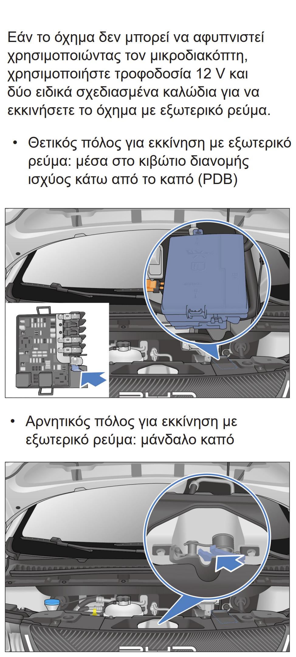

Η εκκίνηση του Dolphin (και του Atto 3) είναι απολύτως εφικτή μέσω σύνδεσης εξωτερικής τροφοδοσίας 12V, όπως αναφέρεται στις σελίδες 93-94 του εγχειριδίου χρήσης.
Σημειωτέον ότι τα μοντέλα αυτά διαθέτουν έξυπνη διαχείριση που επιτρέπει, όταν ανιχνευτεί μακροχρόνια ακινησία του οχήματος, να απενεργοποιούνται διάφορα βοηθητικά υποσυστήματα ώστε να επιβραδύνεται η αποφόρτιση της μπαταρίας χαμηλής τάσης.
Μεταξύ αυτών είναι οι διάφορες λειτουργίες του έξυπνου κλειδιού, κάτι που μπορεί να δώσει την ψευδή εντύπωση ότι η μπαταρία έχει αδειάσει. Το σύστημα αφυπνίζεται από το λήθαργο με το μικροδιακόπτη στο χερούλι της πόρτας του οδηγού, μέσω του οποίου ξεκλειδώνουμε τις πόρτες απλά έχοντας το κλειδί πάνω μας χωρίς να χρειάζεται να το χρησιμοποιήσουμε (εγώ πάντα έτσι ανοίγω, γιατί είναι πολύ βολικό):
