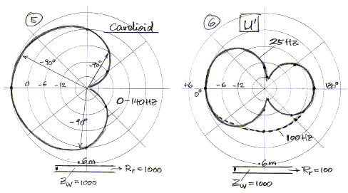

Πάντως περιέχει γνωστές λέξεις:
Καρδιοειδές μοτίβο εκπομπής, αριστερό σχήμα.

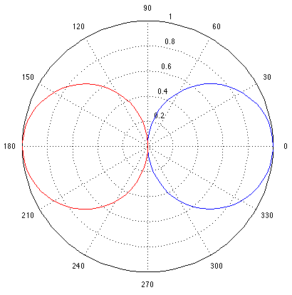

Οκτωειδές μοτίβο εκπομπής:
Επίσης τα Kii προσεγγίζουν πρότυπο για σημειακή πηγή εκπομπής ενώ τα Mag πρότυπο γραμμικής.
Τα Kii όταν τα βλέπεις από μπροστά, είναι σαν σημείο που εκπέμπει ήχο, τα Mag σαν ευθεία γραμμή από το πάτωμα μέχρι το ύψος του ηχείου.
Δεδομένης της πολικής απόκρισης των Kii σε κάθετο και οριζόντιο επίπεδο,κάποιος...πιστός θα μπορούσε να παρατηρήσει ότι το καρδιοειδές μοτίβο εκπομπής τους ουσιαστικώς προσεγγίζει το...πρόσθιο ήμισυ μιας σημειακής πηγής που θα χαρακτηριζόταν όμως από...οκτωειδή ακτινοβολία.:D
Και εδώ μας λέει ότι τα Kii είναι σαν Mag που τους έχεις κόψει την πίσω ακτινοβολία, αλλά επίσης τα έχεις κάνει και σημεία, από γραμμή που ήταν. Αλλά όχι ακριβώς, θα διαφέρανε στο σχήμα της ακτινοβολίας, Καρδιοειδές μοτίβο με Οκτωειδές μοτίβο, που στην πραγματικότητα σε πολύ μεγάλο εύρος μοιρών είναι σχεδόν ίδια.
Απλά πράγματα.

Καλα, υπεραπλουστευση που μπαζει ολιγον. Π.χ. στα ωκτοειδη το μπασο ακυρωνεται πληρως στις 90 μοιρες, στα καρδιοειδη, οχι.
5.484
6.666
Δεν ειναι καθαρα καρδιοειδη η ακτινοβολια τους? :thumbsdown:
Η τοποθετηση των μεγαφωνων και η διαταξη αποστασεις οπως και η επιλογη αντιστοιχων ενισχυτικων μοναδων δε συνοδευεται και απο πολλαπλες εκπομπες σε διαφορετικες συχνοτητες για να εχει τη μεγιστη δυνατη καρδιοειδη εκπομπη σε μεγαλο ευρος ?
Το αυτο και για τα πλαινα, πως προκειπτει η ακυρωση στις 90ο?

Καρδιοειδη εχει προφανως μονο στις χαμηλες, απο 40hz μεχρι, λογικα, το σημειο που γινεται η μεταβαση εκπομπης απο 4π σε 2π. Απο κει και πανω εκπεμπει οπως τα κλασσικα ηχεια-κουτια, αλλα με τις απαραιτητες dsp διορθωσεις για βελτιστη εκπομπη on/off axis. Δεν προκυπτει ακυρωση στα πλαινα (90μοιρες) για κανενα συχν. ευρος, σε αντιθεση με τα διπολα τυπου μαγκ.
Γενικα το ηχειο εκπεμπει πολυ λιγο προς τα πιςω, οπως μετρηςε το περιοδικο audio και οπως διαπιστωσαμε και στο σπιτι του chrishat. Πολυ ασυνηθιστο να πηγαινεις πισω και να εξαφανιζεται το μπασο. Αυτη ειναι η σωστη εκπομπη imho, kii ή soffit ή beolab 90. Ουτε μαγκ ουτε τιποτα .:geek:
