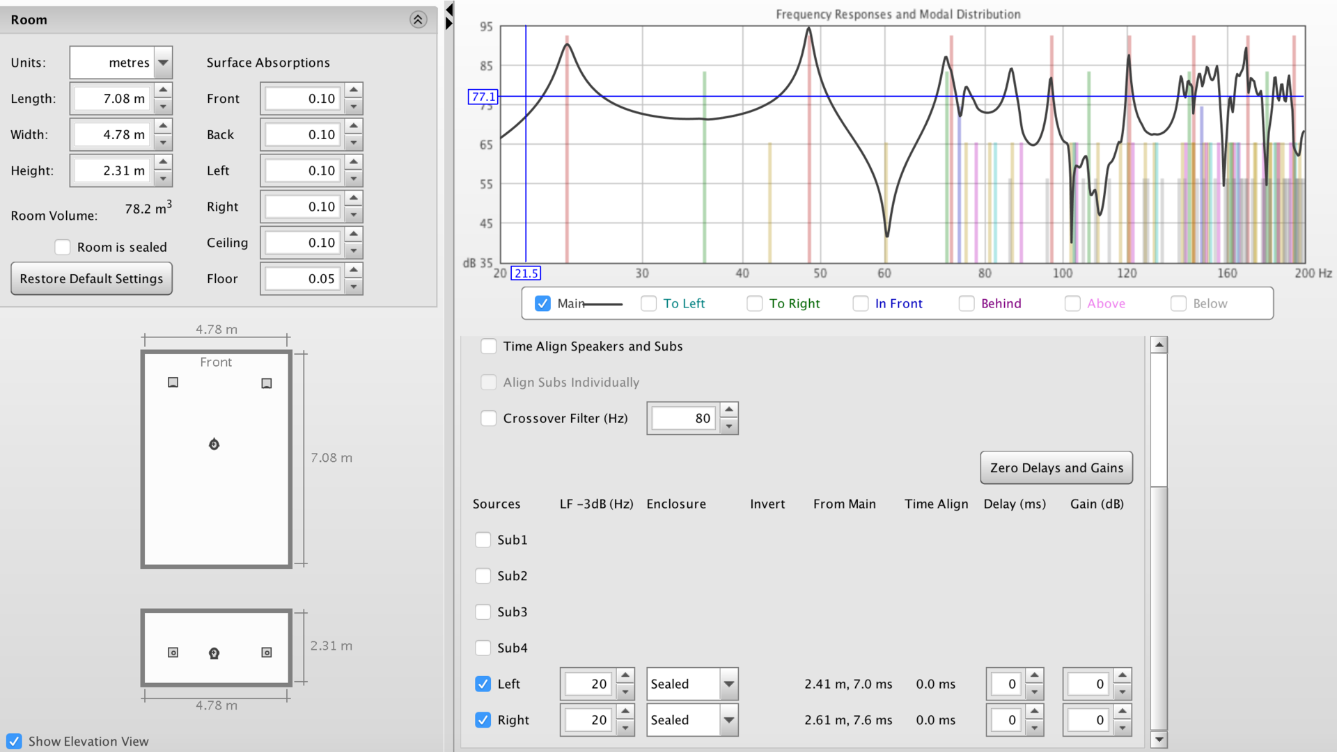

Χρήστο, μου διορθώνεις τις διαστάσεις, αν χρειάζεται ;-)
Η βύθιση στα 60Hz είναι από tangential length/width mode. Κάτι ίσως μπορεί να κάνει ο Ζαπ χωρίς να πειράξει την οροφή.

Σύμφωνοι αλλά σε ποιές μετρήσεις ακριβώς αναφέρεσαι; Δε νομίζω ότι έχουν γίνει μετρήσεις στον παρόντα χώρο του gonis.
Πάντως παίζοντας λίγο με τον simulator, διαπίστωσα ότι ο χώρος του gonis δεν έχει σοβαρά θέματα στις χαμηλές συχνότητες, δηλ. βυθίσεις με μεγάλο εύρος, καθώς και ότι παρόμοια απόκριση πιστεύω ότι θα είχαν και συμβατικά ηχεία. Υπερβολικός ο χαρακτηρισμός "αδιανότητη" που έγραψα πιο πάνω. Μέχρις αποδείξεως (με μετρήσεις) του αντιθέτου. Ζαπ, σου πετάω το γάντι.
