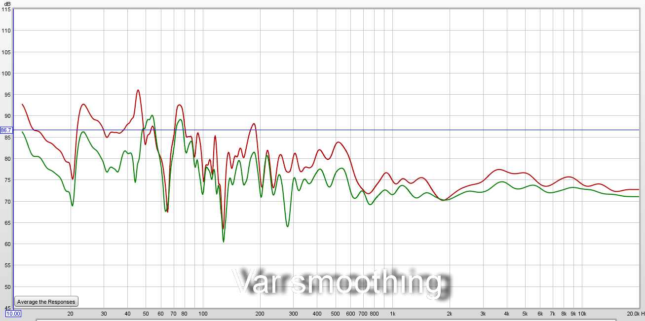

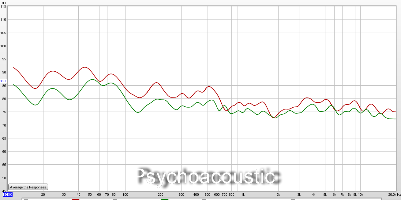

Τι smoothing ειναι;
Έβαλα το γυαλί, και ειδα οτι ειναι 1/12!!!!! Υπερβολικά αυστηρό.

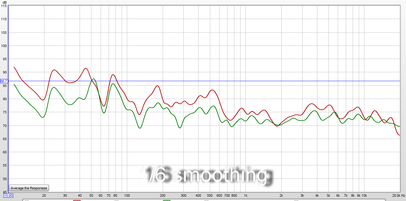

Δηλαδη αν βάλουμε smoothing 1/6, θα βγει μια χαρακιά!!!
Απίστευτη απόκριση σε τυχαίο χώρο, χωρίς φροντίδα και χωρίς Dirac ή κατι αντίστοιχο.

Καλά μην τρελενεσαι. Στο +-5 db είναι. Το χαμηλό είναι το απίστευτο απο δυο κουτάκια μια σταλιά στη σαλοναρα.

Ειναι smoothing 1/12. Ας βάλει το ενα και το αλλο ηχείο (μόνο, για να μην μπερδεύεται το πράγμα) ο Μανώλης στο 1/6 και θα δεις καλυτερα

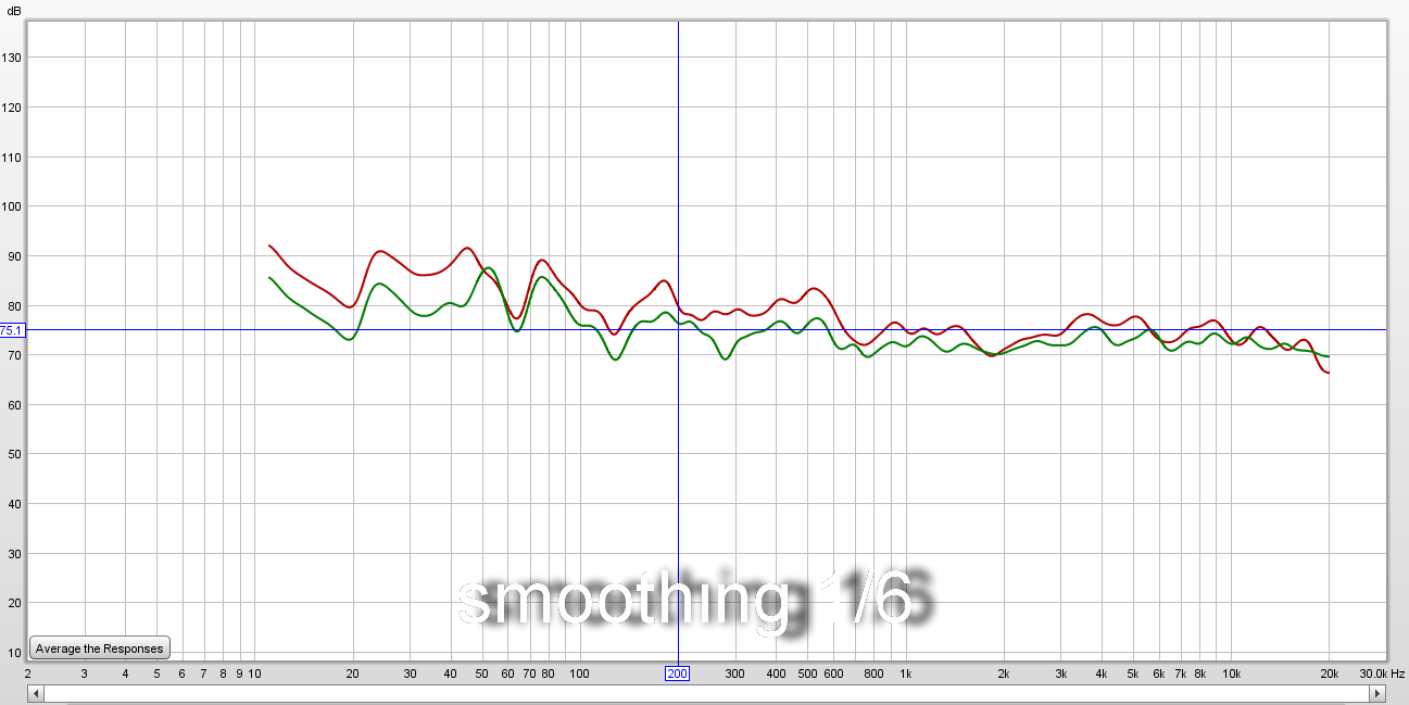

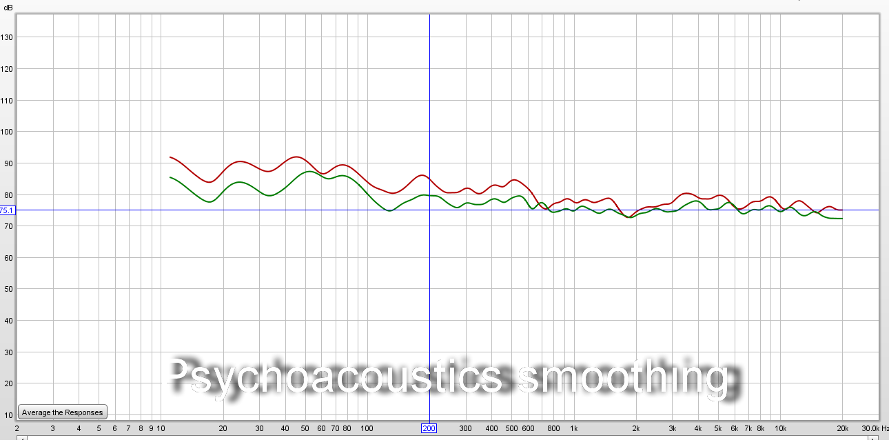

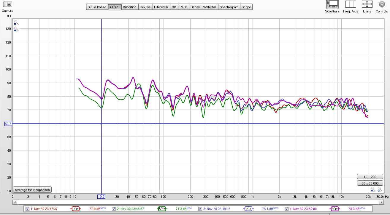

Ήρθε ο Καστρουνης για το hc και έκανε και κάποιες πρόχειρες μετρησουλες στο κυρίως σύστημα με τυχαία τοποθέτηση και εν αναμονή του controller που περιμένω για να δω πως θα γίνει η τελική τοποθέτηση:D
Ρεαλιστικά σχόλια καλοδεχούμενα ;)
Μέτρηση του ποδαριού..
Ας έχει όμως. Με το δέντρο στην μέση σχεδόν του δωματίου δεν υπήρχε σκηνή κάτι αναμενόμενο οπότε την επόμενη φορά που θα τα ακούσω θα είναι μετά τις γιορτές. Πήρα μέτρηση με το μικρόφωνο να κοιτά κέντρο και μετα κάθε ένα ηχείο ξεχωριστά από την θέση ακρόασης με το μικρόφωνο να στοχεύει το μεσοδιάστημα tweeter-mid woofer.

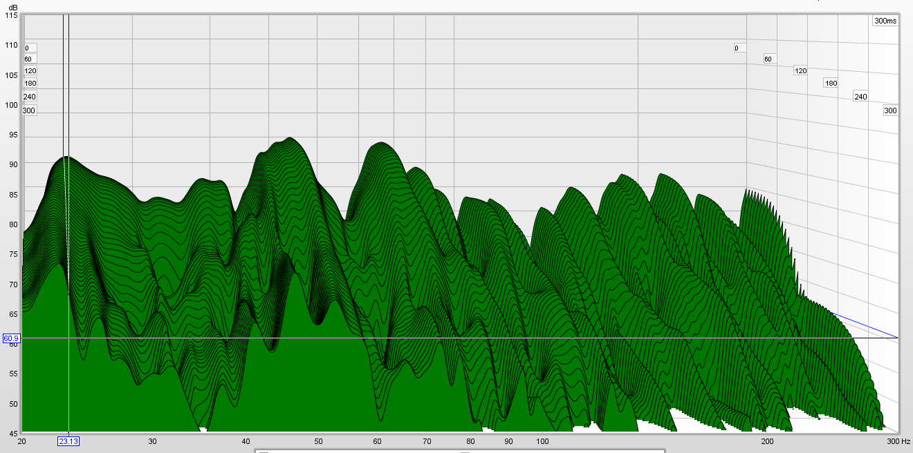

Δώσε μας και το waterfall από 20Hz - 300Hz.

Αν και η κλίμακα των γραφημάτων δεν βοηθάει, φαίνεται πως έχεις πολύ υψηλό χρόνο αντήχησης κάτω απο τα 100 hz και στάσιμα στα 50, 80 και 180 hz ( +15db στα 50hz).
Επίσης βλέπω μια ακύρωση στα 60 hz που μου κάνει εντύπωση γνωρίζοντας ότι το ηχείο έχει καρδιοειδή λοβό ακτινιβολίας.
Φοβάμαι πως δεν θα τις αποφύγεις τις μπασοπαγίδες.

Χάρη τι κλίμακα θέλεις;

Ρε παιδιά, απο ενεργό ηχείο η διάφορα στην ενταση (και τόσο ομαλή και σχεδόν σε όλο το φάσμα) μεταξύ δεξιού και αριστερού οφείλεται στο χώρο; Μήπως κάτι παιζει με τα ενισχυτικά του ζεύγους;
Ή λέω βλακειες;

Είναι περίπου στα 63Hz και οφείλεται στο ύψος του δωματίου.
Συνεπώς η καρδιοειδής απόκριση δεν έχει σχέση.

Διαφωνώ.
Κάτι άλλο (a la EAR) χρειάζεται στο ταβάνι.

Πολύ ομαλή διαφορά στην ένταση ανάμεσα σε δύο ηχεία σε όλο το φάσμα δε μπορεί να οφείλεται στο χώρο.
Μπορεί να παίζει τίποτα άλλο τιτανοτεράστιο.

Φαντάζομαι πως απλως χαμηλώσανε ένταση ανάμεσα στις δυο μετρησεις. Οπως είπε ο Μανώλης ειναι πρόχειρη μετρηση.

Παιδιά χαλαρά!
Η μέτρηση ηταν απωθημένο δικό μου για να δω κυρίως το χωρο και αυτό το περίφημο rt60
Δεν σας κρύβω οτι οταν είδα την κορυφή στις χαμηλές τρόμαξα :o
Οι συνθήκες μέτρησης ηταν πολύ πολύ πρόχειρες και αν δεν υπήρχε η προθυμια και η καλή διάθεση του Μανώλη απλά δεν θα γίνονταν.Κατεβασε τους drivers του m2tech και έστησε το μικρόφωνο πάνω σε ενα σκαμπό που του έφερα κρατώντας σταθερό εγώ το μικρόφωνο γιατί το καλώδιο ηταν οριακό.
Η διαφορά στη στάθμη left right μας έκανε εντύπωση αλλά επειδή η ώρα ηταν προχωρημένη δεν δώσαμε συνέχεια.Δεν υπήρχε συγκεκριμένος στόχος,απλά μια μέτρηση στο ξεκουδουνο και με συνθήκες εορταστικές,βλέπε δενδρο.

Λαμβάνοντας υπόψιν τις παραμέτρους (πρόχειρη μετρηση, χώρος/έλατα, κτλ), οι μετρήσεις ειναι πάρα πάρα πολυ καλές IMHO , παρόλο που δεν εχουν αξιοποιηθεί όλες οι δυνατότητες του ηχείου.:neo:
Άντε, να έρθει και το kii control..
