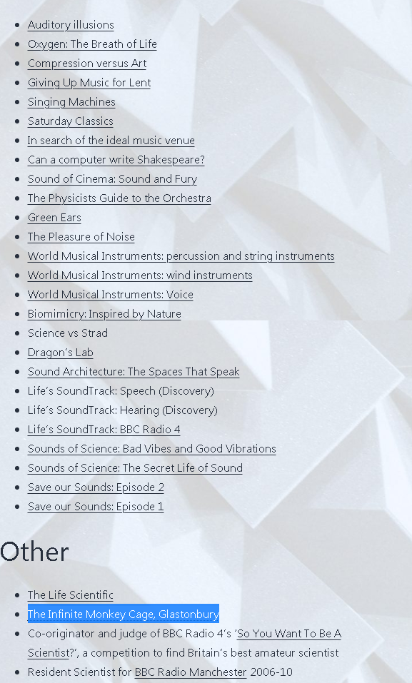

... στο παρασυνθημα... ο συνδεσμος που εβαλε με το σαιτ του Τρεβορ Κοξ ο αγαπητος μας @dapost .. εχει μια σειρα απο εκπομπες στο Μπι Μπι Σι...
'μενα οπως ηταν φυσικο μου κεντρησε το ενδιαφερον το Ινφινετ Μανκι Κειτζ..

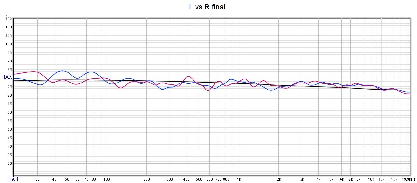

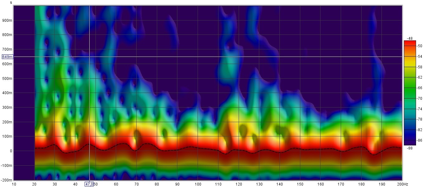

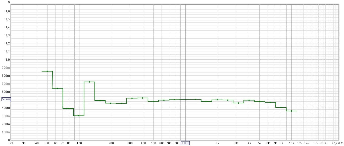

Το μισό δευτερόλεπτο γενικά σα χρόνος αντήχησης είναι λίγο παραπάνω από όσο "πρέπει", καθώς τα "άνω όρια" ας πούμε, είναι στο 0.4 sec.
Μικρό το κακό, κι εύκολα διαχειρίζεται.
Στα πρίμα πάνω, βλέπεις ότι πέφτει, μη το πνίξεις κι άλλο με εμφανή απορρόφηση, ούτε χαλιά ούτε κουρτίνες.
32.354
93.282
Light μετρησουλες χθες,με την ευγενική χορηγία του @zakman35 :)
Παιξαμε λίγο με τοποθέτηση και με τις ρυθμισεις boundaries.
Θα ήθελα και την υποκειμενική σου γνώμη για την κλίση της καμπύλης. Δηλαδή αν ακούγεται κανονικά, ή με περισσότερο μπάσο από όσο αρέσει.
Γενικό ερώτημα για τα καρδιοειδη ηχεία, αν μας αρέσει η κατηφόρα 10db, ή μήπως θα ήταν καλύτερα κάπου στα 6-7db.
60.355
146.998
Εγώ θα ήθελα να μάθω σε τι στάθμη έγινε η μέτρηση RT60 και το σπεκτρο.
Η κλίση είναι σκάρτα 5 ντεσιμπέλ μέχρι τους 10, και λόγω RT60 θα πρέπει να σηκωθούν κι άλλο εκεί πάνω, 10 με 15 θέλει γκάζια.

Θα ήθελα και την υποκειμενική σου γνώμη για την κλίση της καμπύλης. Δηλαδή αν ακούγεται κανονικά, ή με περοσσσότερο μπάσο από όσο αρέσει.
Ρυθμίζοντας τα bundaries στο -2 και -3 σε μια κλίμακα από το 0 έως το -8 μειώθηκε το μπάσο αρκετά(δεν θυμάμαι dB).Η κατηφόρα μέσο υψηλά δεν ακούγεται,το ηχείο παίζει καλά και το χαμηλό του είναι ανώτερο και ελεγχόμενο από το συνδυασμό Magnepan-Krell που

Αέρας σου λείπει, θες λίγο γκάζι στα ανώτερα πρίμα, ίσα με 5-6 ντεσιμπέλ.
Πάνω από 10κ δώσε πόνο.
Ίσα ίσα ένα ίχνος θα ακούσεις, μη νομίζεις πως θα γίνει τίποτα σπουδαίο..
