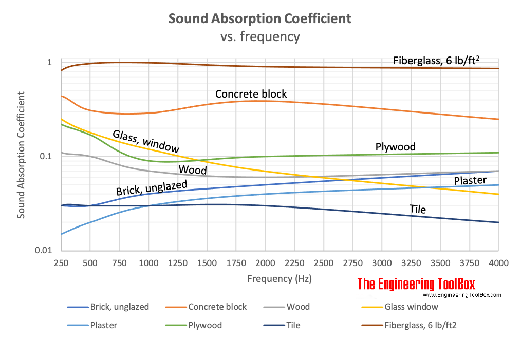

Λοιπόν αγαπητοί, το γυαλί θα θέλαμε να είναι αόρατο αλλά δεν είναι δυστυχώς:
Εδώ λοιπόν μπορείτε να δείτε ότι το γυαλί απορροφάει κάτι λιγουλάκι στις χαμηλές. ΟΚ, καλύτερα από τούβλο αλλά με τίποτα αόρατο (η κλίμακα είναι log).
Επομένως το δωμάτιο που εξετάζουμε είναι μια χαρά παραλληλόγραμμο, με την μία επιφάνεια ολίγον αόρατη στα μπάσα, αλλά πολύ λίγο.
Επομένως (δις) μια χαρά modes έχει και επειδή τα modes καθορίζουν τη steady state απόκριση στα μπάσα, η modal analysis που κάνει ο REW simulator, μια χαρά ισχύει.
Και επειδή ο ευτυχής κάτοχος επέλεξε ένα κορυφαίο ηχείο-σύστημα και καλά έκανε, οφείλει, λέω οφείλει να το βελτιστοποιήσει στο δεδομένο χώρο. Με μετρήσεις και όφωνα. Πρώτα μετρήσεις, μετά να πατήσει το play. Αλλιώς να του δώσουμε σόνος και να μας δώσει εμάς τα kλiiδιά.

Εδώ λοιπόν μπορείτε να δείτε ότι το γυαλί απορροφάει κάτι λιγουλάκι στις χαμηλές. ΟΚ, καλύτερα από τούβλο ή μπετόν αλλά με τίποτα αόρατο (η κλίμακα είναι log).
Το ερώτημα όμως δεν είναι αν απορροφά, αλλά αν αντανακλά, σωστά;
Αν ήταν 100% απορροφητικό ας πούμε, δεν θα μπορουσε να θεωρηθεί "αόρατο"; Λάθος κάνω;
Οπότε ο συντελεστής απορρόφησης δεν μας βοηθάει σε αυτή την περίπτωση.
Αναλόγως κατασκευής,μια εκτεταμένη τζαμαρία θα μπορούσε να δρα μέχρι και ως...συνηχητής σε δεδομένη ζώνη συντονισμού της.
Κατι δεν καταλαβαίνω, η κλίμακα ξεκινάει απο τα 250Hz, και όχι απο τα 20Hz

Σιγά-σιγά, μη βαράτε όλοι μαζί.
Τζαμαρία ως συνηχητής κομμάτι δύσκολο βρε γκουρού, με τί απόσβεση ταλαντώσεων; Με τον αέρα;
Το διάγραμμα είναι το πρώτο που βρήκα, πιθανό να υπάρχει και για χαμηλότερες συχνότητες. Αν και γενικά τα χαρακτηριστικά υλικών δίνονται σε ..ανθρώπινο εύρος συχνοτήτων, αυτό που απασχολεί αρχιτέκτονες και μηχανικούς που σχεδιάζουν κτίρια, δεν απευθύνονται σε καμμένους σαν και εμάς.
EDIT: Ορίστε, από 120Hz
Αν ήταν 100% απορροφητικό θα ήταν ηχητικά αόρατο.
Η συνηχητική δράση σε τέτοιο ενδεχόμενο δεν θα ήταν αναγκαστικά ευεργετική.... :sneaky:

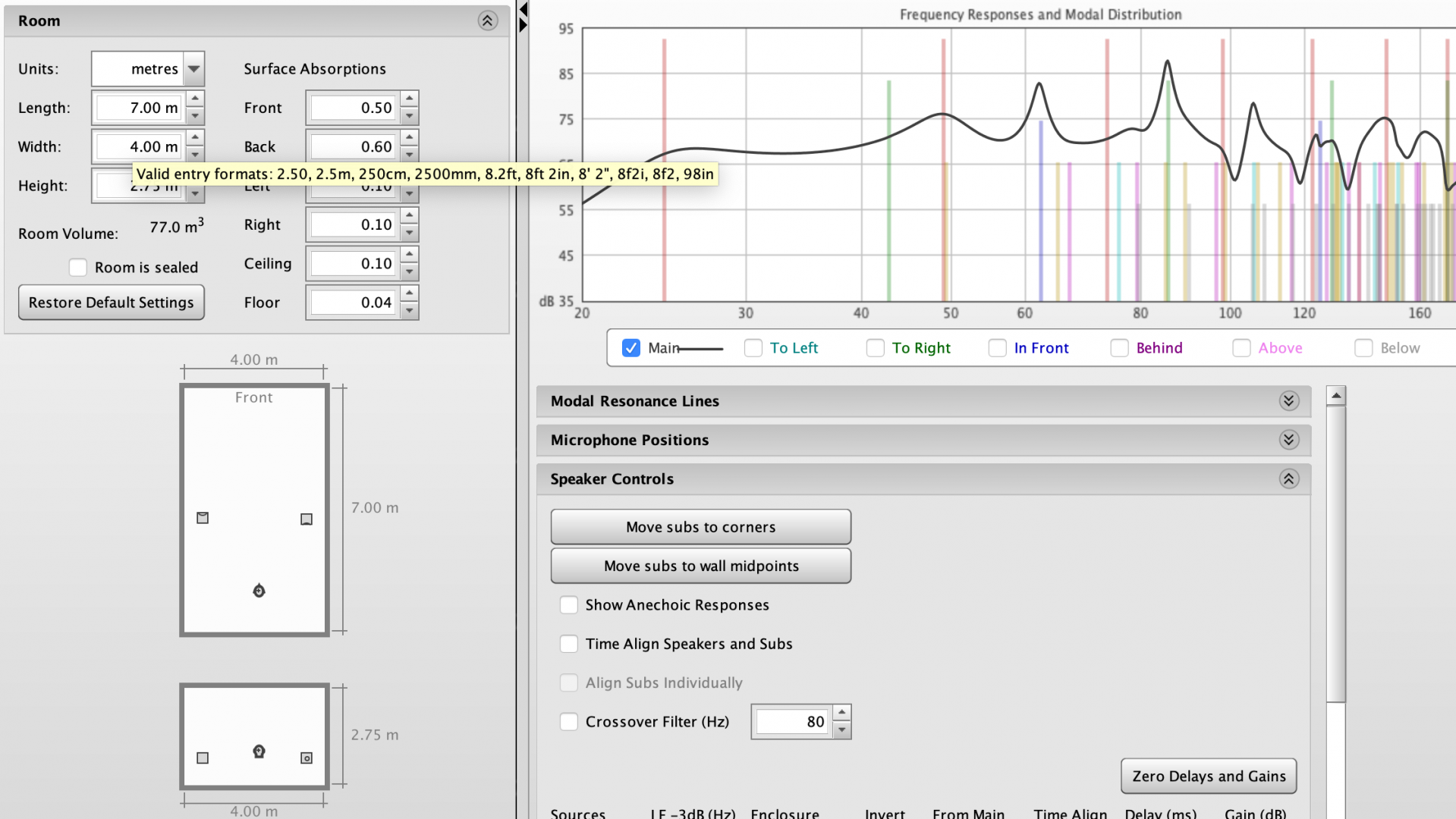

Και επειδή είμαι καλός φίλος, όχι μλκίες, ορίστε:
Δώσε βάση Χρήστο: θα φέρεις τα ηχεία λίγο πίσω από το μισό της μεγάλης διάστασης. Και τη θέση ακρόασης καμιά 70 πόντους από τζαμαρία (το καλοκαίρι ανοικτή, το χειμώνα δενξερωτιθακάνεις, το coffee table στην ανακύκλωση).
Ένα μικρό μάζεμα με το PEQ στο mode του ταβανιού θέλει (μωβ), άντε και εκείνο το πρασινούλι και έκλεισες.

A, ωραία, τώρα που τα βρήκαμε, ας συνεχίσω ;-)
Τίποτα δεν ΄΄κλειδώνει΄΄ χωρίς μετρητικά δεδομένα υπό πραγματικές συνθήκες...Αυτό όμως απαιτεί συνεδρίες με τις σχετικές παλμικές σαρώσεις - και spectrogram οπωσδήποτε,μην ξεχνιόμαστε.
Αυτό λέω. Άρα το διάγραμμα που δείχνει ότι είναι απορροφητικό δεν αποδεικνύει ότι δεν είναι αόρατο, αν υπονοεί κάτι είναι το αντίθετο.
Ακόμα όμως και μηδέν συντελεστή απορρόφησης να είχε, πάλι δεν θα μας έλεγε κάτι χρήσιμο. Καθώς το ότι δεν απορροφάει μια συχνότητα, δεν σημαίνει ότι την αντανακλά. Μπορεί απλά να το προσπερνάει εντελώς, κάτι που λογικά κάνουν οι πολύ χαμηλές συχνότητες.
Το διάγραμμα δε δείχνει αυτό που λες. Το γυαλί, αναλόγως παχους, μονό διπλό, κλπ. έχει ένα μικρό συντελεστή απορρόφησης στις χαμηλές. Δες το δεύτερο λινκ που έβαλα .
