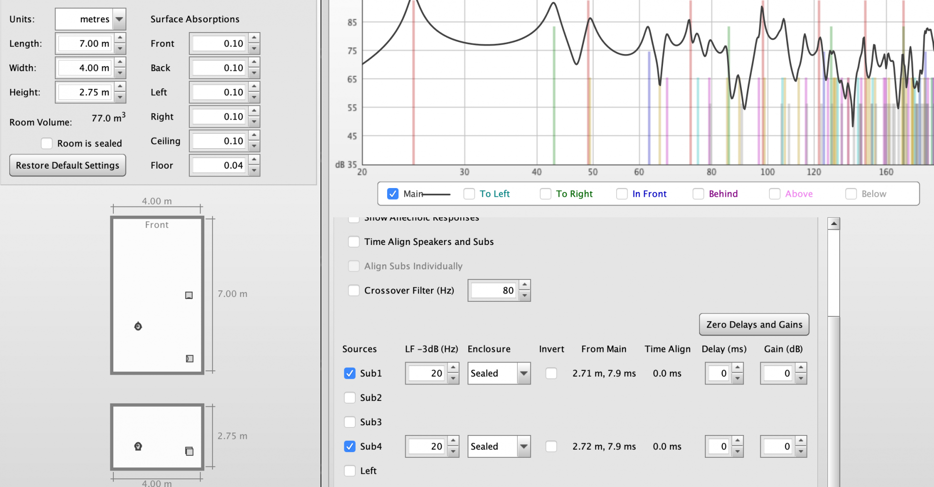

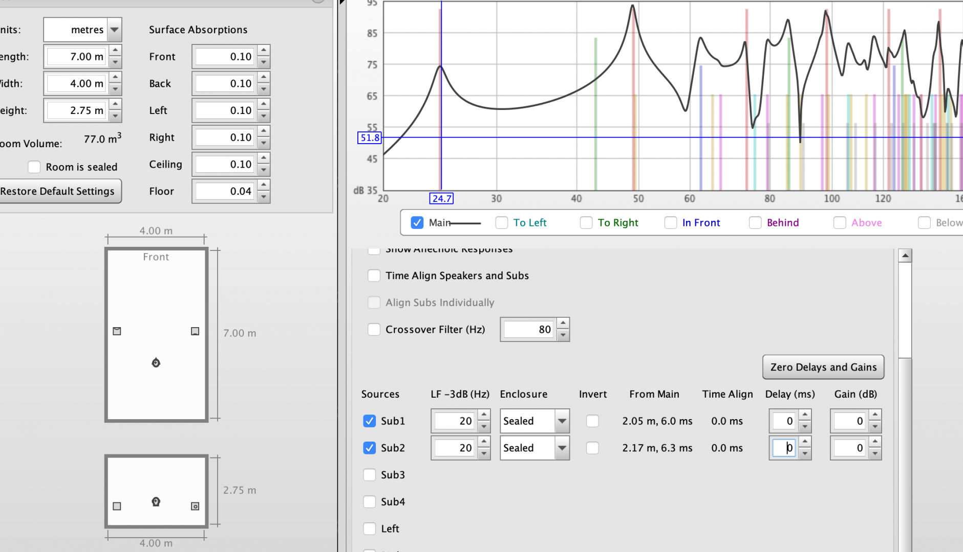

Αφαίρεσε τον πίσω τοίχο
Έβαλα 60% απορροφητικό εμπρός και πίσω (τζαμαρία) τοίχο. Καλά, δεν ξέρω ακριβώς τις αποστάσεις, και γενικά, συμβουλές ακουστικής εξ αποστάσεως, δεν παίζουν.
Αλλά γενικά μιλώντας εγώ δεν προτείνω θέση ακρόασης στη μέση κάποιας διάστασης, υπάρχει στάνταρ βύθιση ενός (τουλάχιστον) αξονικού ρυθμού.
Τώρα βέβαια, έτσι όπως τα βάλε τα θηρία ο Χρήστος, δεν ξέρω που θα κάθεται. Που θα κάθεσαι καλέ μου;

Αμφιβάλλω σοβαρά αν ισχύουν αυτά τα simulations στο καρδιοειδές με dsp
Πάντως το δικό μου αποτέλεσμα με καρδιοειδές και Dirac, ήταν απείρως καλύτερο από ό,τι simulation είχα κάνει με το REW.

To rew simulator προβλέπει steady state απόκριση, λαμβάνοντας υπόψη τα room modes. H πραγματική απόκριση είναι χειρότερη από την προβλεψη γιατί εκτός από modes υπάρχει και SBIR. Τα room modes δεν έχουν σχέση μέ SBIR.
Η καρδιοειδής απόκριση επηρεάζει κυρίως SBIR και πολύ λιγότερο ή καθόλου τη steady state απόκριση, η οποία καθορίζεται από τα room modes. Τα μπάσα ναι μεν δε βγαίνουν προς τα πισω στα καρδιοειδή (ή στα εντοιχισμένα) αλλά μια χαρά ταξιδεύουν μέσα στο χώρο, σε ΌΛΟ το χώρο και δημιουργούν συντονισμούς (εξαιτίας των room modes) που τους βλέπουμε στην απόκριση ως κορυφώσεις και βυθίσεις . Συντονισμοί = steady state. Έντονες ακυρώσεις με μικρό εύρος = SBIR.
Στο εργαστήριο μου (sic) με τα εντοιχισμένα μεγάφωνα, μια χαρά προβλέπει το rew την steady state απόκριση, υπάρχουν όλα στο νήμα μου.
Μη θεοποιούμαι την καρδιοειδή απόκριση και παρασύρουμε τον κόσμο. Αυτό μόνο, και αγάπη.
ΥΓ. Α, και μη μπλέκουμε στην κουβέντα το dsp, γιατί το μπλέκουμε;

Επιπλέον σε αυτό που λέει παραπάνω ο @dapost, να συμφωνήσουμε και τι εννοούμε όταν λέμε "μπάσα".
Γιατί π.χ. στα 25Hz που είναι το πρώτο mode, τα Kii δεν έχουν καρδιοειδή απόκριση και ακόμα και στα 50Hz δεν ξέρω αν αυτή είναι άξια αναφοράς.
Ο κατασκευαστής δεν δίνει πολύ αναλυτικά στοιχεία, από ψάξιμο που έκανα βρήκα σε ένα άρθρο αυτό:
"As with the THREE, the THREE BXT radiates omnidirectionally up to 50Hz before transitioning to cardioid radiation above 80Hz".

Και μετά το ευχάριστο μουσικό διάλειμμα, ας ξαναγυρίσουμε στο ρεαλισμό.
1. Μετρήσεις και πειραματισμός για εύρεση βέλτιστης τοποθέτησης, δηλ. τοποθέτησης με λιγότερες βυθίσεις. (Η τωρινή τοποθέτηση με 99, 99% πιθανότητα και θέση ακρόασης στο coffee table δεν κάνει).
2. Ρύθμιση του PEQ των kii (ή του ντιρακ ή του τρίνοβ ολαλά) ώστε να ξυρίσει τις κορυφές. Όχι τελείως, λίγων ημερών.
3. Αν ακόμη κουδουνάει, προμήθεια ενεργής μπασοπαγίδας αβαβά ή κάτι σπέσιαλ παθητικό αν είσαι τέτοιος τύπος. Επανάληψη βήματος 2 και τέλος.
