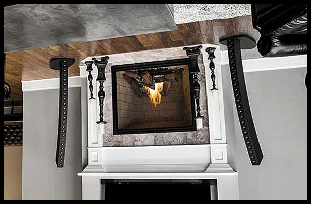

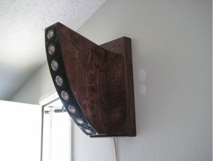

Εγω εχω και αλλες αποριες,:Dμια βασικη... ενταξυ μεγαλη προληψη ισχυος, μικρες απωλιες db οσο αυξανει η αποσταση, εξαιρετικη πολικη αποκριση-θα την αφησω αυτη για το τελος- οι συστοιχιες τοσων τουιτερς τι κανουν σε δικαναλη ακροαση, απο εικονα εννοω.
Συνηθως αυτη το υψος της δε καθοριζεται~προσδιοριζεται απο τη θεση του τουιτερ? εδω ?
Ενα αυτο,...το αλλο , η εξαιρετικη πολικη αποκριση, ειναι το ζητουμενο τελικα, ή δεν ειναι? θελουμε να εκπεμπει παντου, τα παντα ή οχι? και σε τι χωρους?
Μηπως τελικα τετοιες διαταξεις ειναι περισσοτερο χρησιμες και εν τελη ουσιαστικες σε pa, εφαρμογες και οχι η μεταφορα τους σε οικιακους χωρους? :thumbsdown:

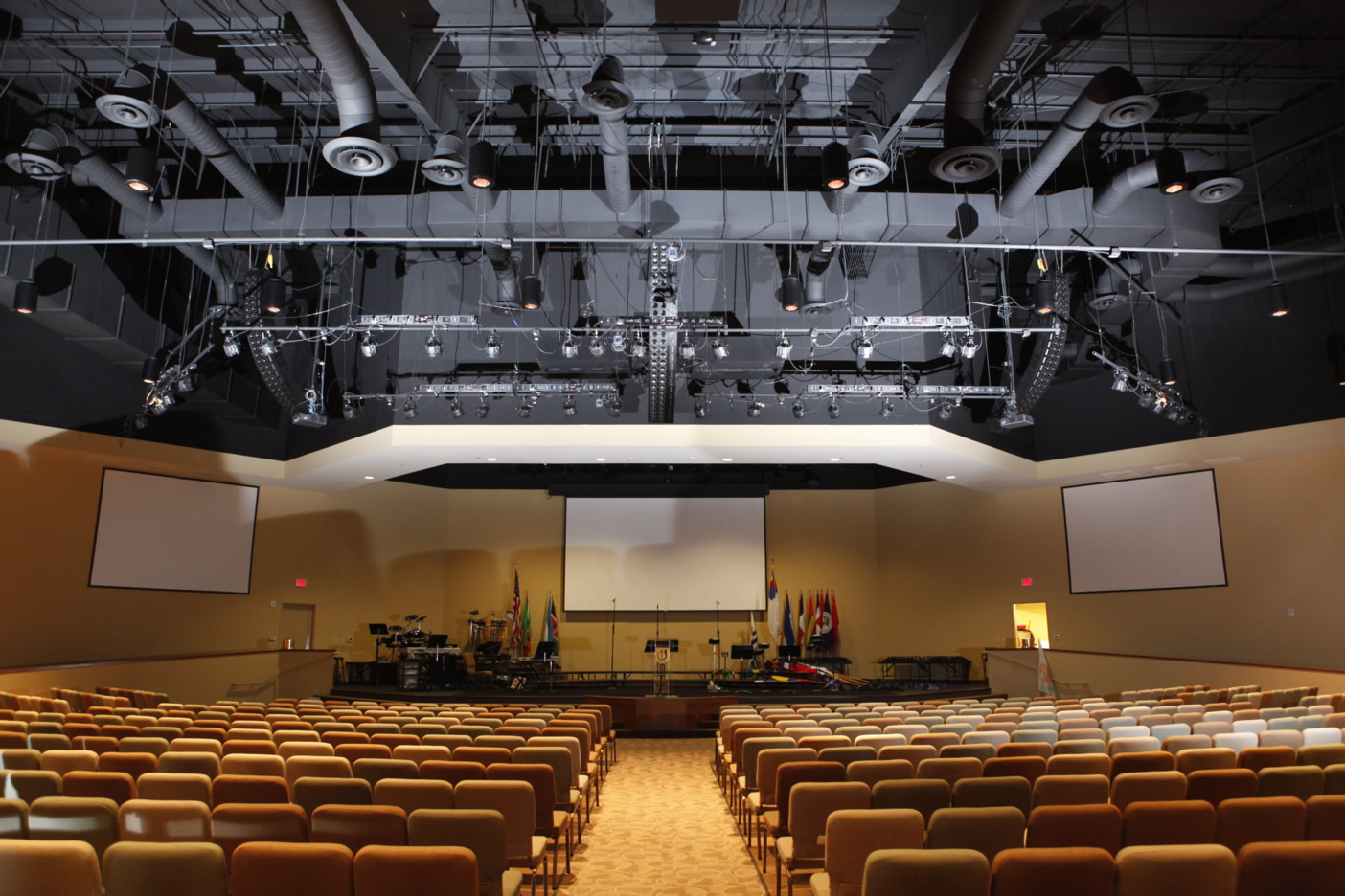

Αν ήθελαν να πλησιάσουν τις pa εφαρμογές θα τα έβαζαν να κρέμονται απ το ταβάνι.
Όντως τα χρησιμοποιούν και σε PA εφαρμογές με τον τρόπο που έδειξες.
[DOUBLEPOST=1513109784][/DOUBLEPOST]Ο ίδιος τρόπος, κρεμασμένα από το ταβάνι δηλαδή, ενδείκνυται και για τα surround σε εφαρμογές ΗΤ.

Και είναι γεγονός ότι τα line array από μετρήσεις δεν εχουν αντιπαλο. Εμενα μονο με προβληματισε, το μέγεθος. Αν το εκανε ψηλοτερο (2 εως 2,5 μετρα που είναι το συνηθες μέγεθος για τετοιου είδους ηχεια) η ελλειψη του μπασου θα ηταν ανεπαισθητη . Για ποιο λογο όμως δεν το εκανε? Είναι πιο εμπορικο ετσι? Η απλα σου λεει παρε ένα καλο σαμπ και εισαι κομπλε. Κατά τα αλλα μ έναν ενισχυτή του κυριου Bruno, τελειωσες με τον καλυτερο κι απλουστερο τροπο την ενισχυση.

Σε pa εφαρμογες πρεπει τα arrays να κρεμαστούν και το μικρο τους μερος να κοιτα τις μπροστινες σειρες ενω το μεγαλο τις πισω. Στοχος ειναι να καλυψουν μεγαλη αποσταση (βαθος ακροασης) χωρις να ξεκουφαινουν τους μπροστινους ακροατες. Σε hifi/home cinema εφαρμογές, οι απαιτησεις είναι διαφορετικές.
