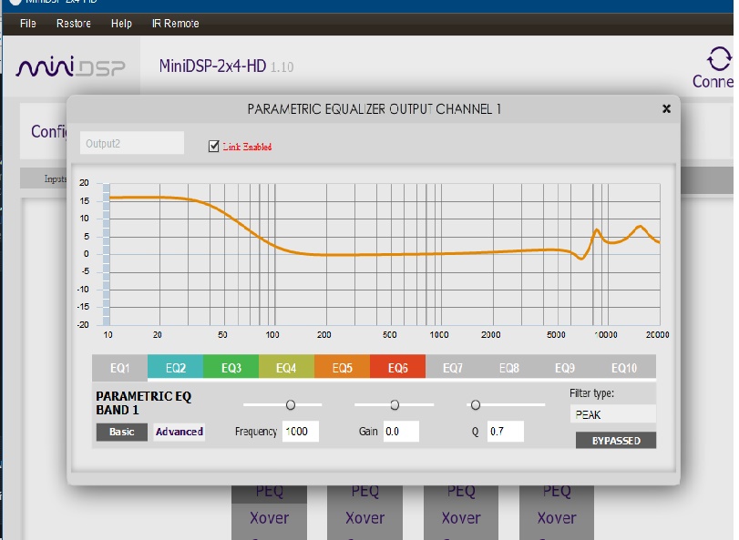

Η ένταση θα είναι η ίδια (π.χ στο 1Khz), αυτό που αλλάζει είναι η συχνότητα του baffle step, που προφανώς είναι υψηλότερα σε ένα ηχείο με στενή μπάφλα. Αυτό όμως δεν μας ενδιαφέρει από την στιγμή που το ηχείο έχει DSP.
Επιπλέον στα Line Arrays επειδή οι χαμηλές συχνότητες προστίθενται, το baffle step είναι χαμηλότερα από ότι ορίζει το πλάτος της μπάφλας.
Ο Περαστικός ανέβασε προηγουμένως τις απαιτούμενες διορθώσεις για το CBT24.

Από ότι βλέπεις παραπάνω τα φίλτρα που χρειάζεται είναι σχετικά απλά και περιορίζονται στην περιοχή κάτω από τα 150 Hz και πάνω από τα 5K.
Δεν ξέρω τι κάνει το Dirac , αλλά δεν νομίζω ότι θα υπάρχει πρόβλημα για το οποιοδήποτε software EQ να τα εφαρμόσει.
