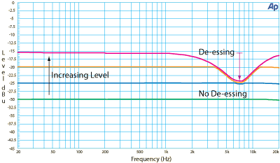

Η αποσυριστική κατεργασία μπορεί ν'αποβεί ωφέλιμη και γιά τα κύμβαλα σχάσης (crash cymbals) τα οποία κρούονται στιγμιαία από τον ντραμίστα,προσδίδοντας έμφαση σε σημαντικά μέρη του μουσικού κομματιού. Πρόκειται γιά λεπτή ισορροπία,μιά κι επιδέξια ρύθμιση παραμέτρων θα μειώνει τη στάθμη διατηρώντας όμως ταυτόχρονα τη χωρική αίσθηση του κτυπήματος,ενώ η αδέξια εφαρμογή θα ρουφάει όλη τη ζωντάνια και φυσικότητα που oφείλει αυτό να έχει.

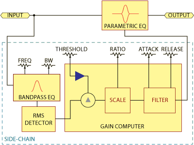

Η Αρχή Λειτουργίας κατά τη Δυναμική Ισοστάθμιση προβλέπει έλεγχο για την ενίσχυση / αποκοπή συγκεκριμένου εύρους από παραμετρικό φίλτρο,αντί γιά το συνολικό κέρδος του σήματος.Ανάμεσα στην είσοδο και την έξοδο παρεμβάλλεται παραμετρικό φίλτρο με ρυθμισμένα το εύρος και την κεντρική συχνότητα αυτού.Το κέρδος ή αποκοπή της δεδομένης ζώνης θα ακολουθούσε τον ίδιο τρόπο με τον οποίο οι ευρυζωνικοί συμπιεστές δρουν επί του ολικού σήματος.

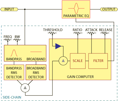

Εφόσον η Αρχή επεκταθεί στον έλεγχο του Σχετικού κατωφλίου,συγκρίνεται η μέση στάθμη στο σήμα διέλευσης ζώνης στο side chain μ'εκείνη του ολικού σήματος.Η διαφορά που προκύπτει θα είναι ο γνώμονας γιά τον ορισμό του κατωφλίου,αντί γιά τις απόλυτες τιμές στάθμης στο σήμα.
Mιά τέλεια αποσυριστική μέθοδος λ/χ. θα συνέκρινε τις διαφορές στάθμης των προβληματικών φθόγγων-χάρη σε φίλτρο διέλευσης ζώνης επί του side chain- σε σχέση με τη μέση στάθμη στο συνολικό σήμα ευρείας ζώνης (20-20000 Hz) και θα όριζε κατώφλι βασισμένο στην εκάστοτε διαφορά ανά πάσα στιγμή και όχι μόνο σε υψηλές απόλυτες τιμές στάθμης.Η τιμή κατωφλίου θα εξέφραζε τότε τη διαφορά ανάμεσα στις δύο εξεταζόμενες στάθμες,με αποτέλεσμα ο συμπιεστής να διατηρεί τον επιθυμητό λόγο εκπεμπομένης ενέργειας προς ενέργεια συριστικών,ανεξάρτητα πλέον από την απόλυτη τιμή στάθμης για το αρχικό σήμα.
Τούτο συνεπάγεται ότι η απόδοση θα ήταν συνεχής και προβλέψιμη,ανεξάρτητα από το πόσο σιγά ή δυνατά θ'ακουγόταν ο ερμηνευτής / ομιλητής.

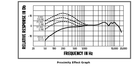

Πώς επιτυγχάνεται ταπείνωση μπουμαρίσματος σε νότες παιζόμενες από ακουστική κιθάρα,μπάσο ή τσέλο,χωρίς όμως να εξασθενήσουν οι ζώνες ιδιοσυχνότητας των οργάνων σε υψηλότερες οκτάβες;Οι συνθήκες μάλιστα θα δυσχέραιναν ακόμα περισσότερο από τους χαμηλούς χρόνους που θα απαιτούνταν γιά την ολοκλήρωση της διεργασίας.Πώς θα επιτελούνταν η συμπίεση χωρίς αλλοίωση των πολυπόθητων χροιών;
Παρόμοιο ζήτημα θα προέκυπτε λ.χ. για κανάλι φωνητικών όπου θα ακούγονταν αφύσικα ή τσιριχτά σε αρκετές μεμονωμένες φράσεις.Πώς θ'αντιμετωπίζονταν προβλήματα διεσπαρμένα σε γειτονικές συχνοτικές ζώνες χωρίς εκπτώσεις στην καταληπτότητα και την απόδοση λεπτομερειών;

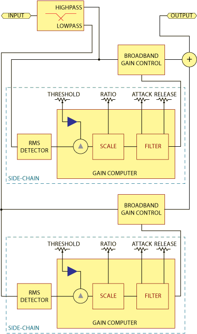

Συνδυασμένη επεξεργασία σε επιλεγμένες συχνοτικές ζώνες,επιτυγχάνεται με το διαχωρισμό του ακουστού φάσματος από τον ηχητικό μηχανικό και την ανάθεση για καθεμία από τις ζώνες που θα έχουν οριστεί σε ανεξάρτητους συμπιεστές.Παρέχεται έτσι ιδιαίτερη ευελιξία στη μίξη διαφορετικών οργάνων.Οι ρυθμίσεις στην ομάδα επεξεργασίας (συμπιεστής-expander-limiter) θα μπορούσαν να εξειδικεύονται ανάλογα με τις απαιτήσεις στην ομόλογη ζώνη δικαιοδοσίας.
Θα γινόταν επίσης επέμβαση υπό διαφορετικούς όρους σε διαφορετικά ύψη επί του τονικού εύρους για το ίδιο όργανο.Ιδιαίτερο ενδιαφέρον παρουσιάζουν όργανα για τα οποία ισχύουν μεγάλες διαφορές στην εκπεμπόμενη στάθμη κατά μήκος του τονικού τους εύρους,όπως λ.χ. το φλάουτο.

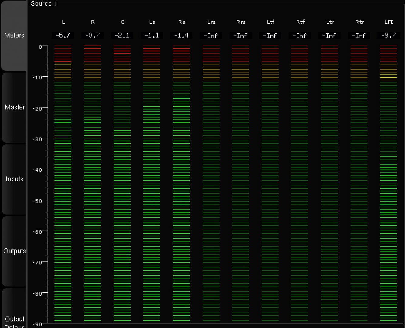

H προδιαγραφή ITU-R BS-1770 διαθέτει προς επιλογή γιά την εκτίμηση της μέσης τιμής στην ακουστότητα ενός τηλεοπτικού ή ραδιοφωνικού προγράμματος τα εξής χρονικά παράθυρα:
-Στιγμιαία ηχηρότητα: μέση τιμή εντός χρονικού διαστήματος 0-400 χιλιοστά δευτερολέπτου.
-Βραχυπρόθεσμη ηχηρότητα: μέση τιμή σε διάστημα 3 δευτερολέπτων.
-Μακροπρόθεσμη ηχηρότητα: ισχύει για τη συνολική διάρκεια ενός προγράμματος.
Ο αλγόριθμος μέτρησης πραγματικής ηχηρότητας εφαρμόζεται σε μονοφωνικά μέχρι πολυκαναλικά προγράμματα.Το χρονικό παράθυρο της ανάλυσης στα ηχητικά αρχεία από την EBU έχει οριστεί σε τιμή 3 δευτερολέπτων:δηλαδή οι μετρήσεις θ'αφορούν δυναμικά φαινόμενα που θα διαρκούν πάνω από 3 δεύτερα. Τούτο συνεπάγεται ότι δεν θα λαμβάνονται υπόψιν τα κρουστικά σήματα.Ο δεύτερος συμβιβασμός έγκειται στο ότι μπορεί να μην γίνονται έντονα αισθητές διακυμάνσεις ακουστότητας οφειλόμενες σε δομικές αλλαγές ενός κομματιού σε ευρεία κλίμακα,εάν επικαλύπτονται από ανάλογες διακυμάνσεις σε μικρότερες κλίμακες εντός αυτού.
Το πρωτόκολλο μέτρησης ισοσταθμίζει την αυθεντική μορφή του σήματος από καθένα εξεταζόμενο κανάλι και αποτιμά κατόπιν τη μέση ακουστότητα επί του επιλεχθέντος χρονικού παραθύρου.Το χρησιμοποιούμενο φίλτρο βάσει του οποίου επιτελείται η ισοστάθμιση (K-weighting) έχει προκύψει από εκτενείς μελέτες σε αντιπροσωπευτικές ομάδες ακροατών.To ένα ήμισυ με τη ζώνη shelving:
Το δεύτερο ήμισυ μοντελοποιημένο να προσεγγίζει την απόκριση του ακουστικού μας συστήματος σε μέσες προς υψηλές στάθμες εκπομπής.Η αποκοπή ξεκινά κάτω από ύψος 200Hz και η πτώση στάθμης στην απόκριση είναι τάξης 15dB στα 20Hz.
Η συνολική απόκριση της Κ-ζύγισης αναπαριστώμενη με την καμπύλη της ηχηρότητας προς εκπεμπόμενη στάθμη (ευθεία γραμμή 0dBFS) σε συνάρτηση με τη συχνότητα:
Παρατηρούμε άνοδο απόκρισης από το ύψος των 1000Hz και σταθεροποίηση σε ύψος 3000Hz.Αυτό σημαίνει ότι κάθε σήμα με συχνότητα υψηλότερη από το άνω όριο,θα καταγράφεται σε στάθμη ανώτερη κατά 4 dB σε σχέση με την εκπεμπόμενη.Η χρησιμοποιούμενη μονάδα LKFS είναι ισοδύναμη της LUFS.
Φορέας της περιγραφής γίνεται σε αυτό το στάδιο μιά ακολουθία τιμών,ανταποκρινόμενες σε "Βραχυπρόθεσμη Ηχηρότητα" σύμφωνα με την οδηγία EBU 3341.Η ακολουθία αυτή περνά από διαδικασία gating με δύο σκέλη:το ΄΄απόλυτο΄΄ σκέλος εξαιρεί από τη μέτρηση όσες τιμές θα βρίσκονται σε στάθμη κάτω των -70 LUFS,αποκλείοντας έτσι συνιστώσες σχετικές με σιωπές στο σήμα και το θόρυβο υποβάθρου.Το ΄΄σχετικό΄΄ σκέλος υπολογίζει τη μέση ηχηρότητα κι εξαιρεί όλες εκείνες τις τιμές που θα έχουν επίπεδα τουλάχιστον 20dB κατώτερα από τη μέση ηχηρότητα.Εάν λ.χ. η μέση τιμή υπολογίζεται στα -15LUFS,θα εξαιρούνται από την αποτίμηση όλες οι στάθμες κάτω από το -35LUFS.Απομακρύνονται έτσι από τον υπολογισμό τα αποκαλούμενα ΄΄άτυπα΄΄ κομμάτια του σήματος.Και αυτό σημαίνει ότι θα εξουδετερώνονται πιθανές απόπειρες να ενσωματωθούν αρκετά ήσυχα τμήματα σε δεδομένο πρόγραμμα προκειμένου να προέκυπτε αποδεκτή μακροπρόθεσμη μέση τιμή σε συνδυασμό με τα πολύ ηχηρά
Με το πέρας της προηγούμενης διαδικασίας,έχει προκύψει ακολουθία από τιμές ΄΄παραθύρου 3 δευτερολέπτων,gated & K-ζυγισμένου RMS΄΄.Η οριστική αποτίμηση πραγματοποιείται με στατιστικό υπολογισμό της διακύμανσης στην ύστατη ακολουθία.Σε πολυκαναλικές μεταδόσεις η μέση ισχύς προς το χρόνο για το σήμα καθενός καναλιού αθροίζεται με χρήση καταλλήλων συντελεστών κέρδους.Εκείνοι εξομοιώνουν τη στάθμη ανάλογα προς τη γωνία υπό την οποία ο άμεσος ήχος θα φτάνει στην κεφαλή.

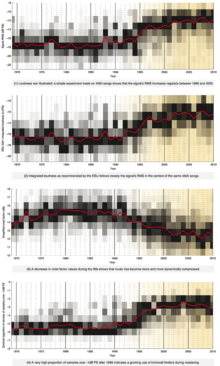

Επανερχόμενοι στο στερεοφωνικό τομέα και τη συμπίεση,θα προκύπτουν διαγράμματα όπως τα παρακάτω,

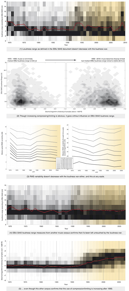

Έχουν συσταθεί από εξέταση σε χιλιάδες δημοφιλή κομμάτια στα χρόνια 1969-2010,κανονικοποίηση ώστε όλα να εμφανίζουν μέγιστη κορύφωση σε στάθμη 0dBFS και εύρεση της μέσης τιμής γιά την ηχηρότητα.
Aποδεικνύουν την αύξηση της περιεχόμενης ηχηρότητας τις δύο τελευταίες δεκαετίες,με παράλληλη μείωση του συντελεστή κορυφής (αναλογία της απόλυτα κορυφαίας στάθμης προς τη μέση στάθμη κατά τη διάρκεια ενός κομματιού).Ο τελευταίος δείχνει να έχει αυξηθεί μεταξύ 1969-80 από τη βελτίωση του στουντιακού εξοπλισμού,να μένει σχετικά σταθερός 1980-90 και ν'ακολουθεί ύστερα κατωφερή πορεία.
Η χαρακτηριστική επίσης αύξηση στο πλήθος δειγμάτων με στάθμη ανώτερη του -1dBFS μαρτυρά εκτεταμένη εφαρμογή ψηφιακών brickwall limiters στη διαδικασία premastering.

Το πρώτο από την κορυφή διάγραμμα στον επόμενο πίνακα φανερώνει πως το εύρος ηχηρότητας κατα την οδηγία της EBU παρόλ'αυτά δεν έχει μεταβληθεί δραματικά γιά τα εξετασθέντα κομμάτια στην ίδια πάντοτε θεώρηση.Η δεύτερη κατά σειρά παράσταση συναρτά το εύρος τιμών κατά EBU προς την πυκνότητα των υψηλών στάθμεων (άνω των -1dBFS) που εμφανίζονται.Διαπιστώνεται ότι η αυξημένη εφαρμογή ακραίου limiting δεν έχει διαφοροποιήσει σε ανάλογο βαθμό το εύρος ηχηρότητας στα τραγούδια.
H ΄΄Ζώνη Ηχηρότητας΄΄-όπως ορίζεται από την οδηγία EBU 3342- αφορά σε χρονικά παράθυρα διαρκείας περίπου και άνω των 3 δευτερολέπτων.Εκτιμώντας την gated διακύμανση μέσης ηχηρότητας σε διαφορετικές διάρκειες παραθύρου από 0,05 έως 12,8 δευτερόλεπτα και μετατρέποντας την αποτίμηση της διακύμανσης RMS κατά τρόπον ώστε να απομονώνει την αντίστοιχη επίδραση από εκάστοτε χρονική κλίμακα,προκύπτει διάγραμμα όπως το τρίτο κατά σειρά.Εδώ προκύπτει ότι οι πόλεμοι της ηχηρότητας δεν έχουν επηρεάσει αποφασιστικά τη διακύμανση των στάθμεων σε καμία από τις ληφθείσες χρονικές κλίμακες.
Το πέμπτο κι έκτο διάγραμμα δείχνουν παρεμφερή ευρήματα σε ακόμα ευρύτερα δείγματα τραγουδιών από τους καταλόγους της EMI.
Μοναδική λογική εξήγηση γιά τη φαινομενική αντίφαση που προκύπτει,είναι ότι το εύρος ηχηρότητας του μουσικού υλικού πριν τη διαδικασία premastering-ή ακόμα και σε στάδιο μίξης- θα έχει αυξηθεί σε βαθμό ανάλογο με την αύξηση στη συχνότητα εφαρμογής του limiting,πράγμα που σημαίνει ότι το υλικό χάρη σε εξαρχής μεγαλύτερη διακύμανση στάθμεων θα αντιστέκεται εν μέρει στις επιπτώσεις του ακραίου περιορισμού στις κορυφώσεις στάθμης.Αυτό συνάδει με την άνοδο στη δημοφιλία ιδιωμάτων όπως το hip hop & rap τις τελευταίες δύο δεκαετίες,τα οποία διακρίνονται ως επί το πλείστον από στοιχειώδη παραγωγή με αρκετά δυνατά τμήματα από μπάσο τύμπανο και ταμπούρο.Εκείνα αυξάνουν τη διακύμανση στάθμεων εντός πολύ στενών χρονικών παραθύρων (τάξης 0,1 δευτερολέπτου).Βεβαιώνεται επιπρόσθετα από την εισαγωγή funk & rap στοιχείων στο ιδίωμα του heavy metal με ενίσχυση των κρουστικών τμημάτων,αλλά και από τα παρακλάδια της ηλεκτρονικής μουσικής (ποπ-χορευτική,trip hop,dubstep κ.α.).

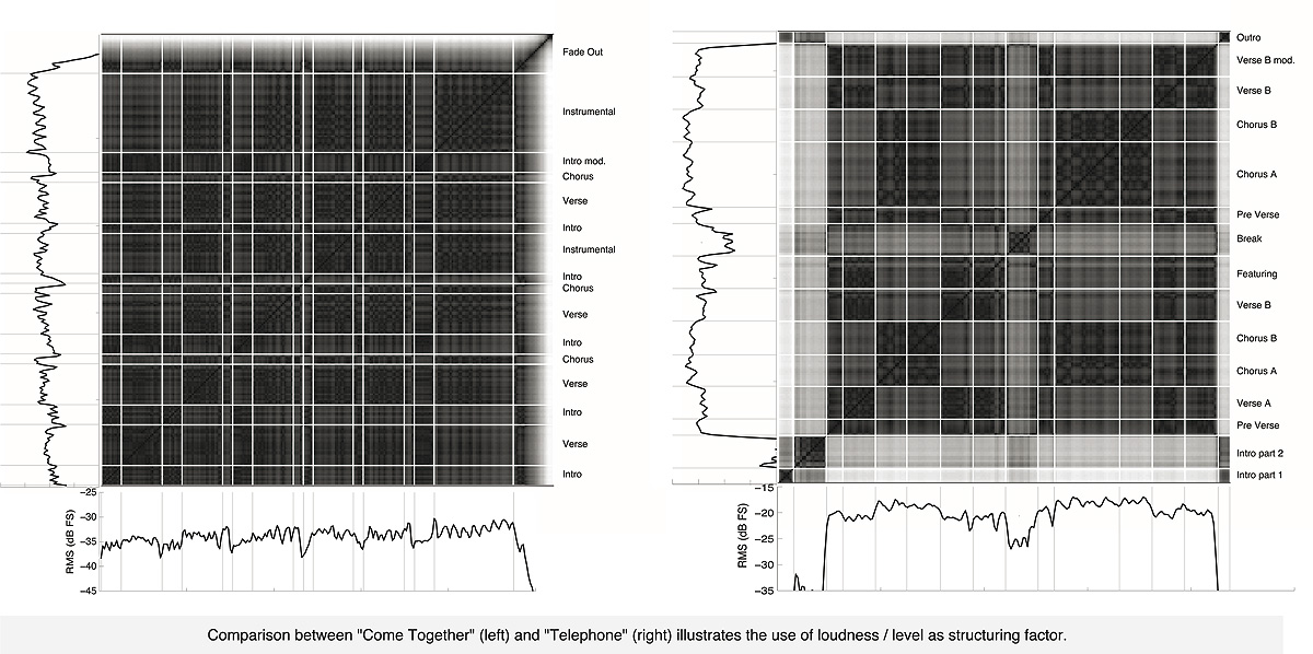

Σε ευρύτερη χρονική κλίμακα,εξελίχθηκαν επίσης και τα μοτίβα με τα οποία γινόταν μετάβαση ανάμεσα στις διαδοχικές μουσικές φράσεις ενός κομματιού.Η μελωδική τυμπανοκρουσία του tom-tom από τη δεκαετία του 80 έδωσε τη θέση της σε δραστικές ηχητικές εναλλαγές,οι οποίες ευθύνονται γιά την αύξηση στη διακύμανση στάθμεων εντός χρονικού παραθύρου γύρω στα 0.5 sec.Σε μακροπρόθεσμη χρονική κλίμακα,οι σύγχρονες παραγωγές τείνουν προς έντονες αντιθέσεις στάθμεων,ενώ οι παλαιότερες σε εναλλαγές μουσικού κλειδιού ή συγχορδίας προκειμένου να σκιαγραφήσουν τις διαφορετικές ενότητες μέσα στο ίδιο κομμάτι.Στο χιπ-χοπ αντίθετα,κανόνας είναι η δομική απλοϊκότητα-ανεξάρτητα από το πόσο επιτηδευμένη θα είναι εκείνη- ενώ τα ρεφρέν πλημμυρίζουν από πυκνές φωνητικές αρμονίες ή/και πλουσιοπάροχα σε ενέργεια περάσματα συνθετητών,τα οποία αυξάνουν τη μέση ηχηρότητα.
Η αντιπαραβολή του κλασσικού "Come Together"(1969) των Beatles προς το σύγχρονο hit "Telephone"(2010) της Lady Gaga με κριτήριο την ανάλυση μέσης ηχηρότητας.Οι λευκές γραμμές αντιπροσωπεύουν όρια ανάμεσα σε διαφορετικές ενότητες καθενός κομματιού-όπως τις αντιλαμβάνεται ο μέσος ακροατής.Τα δύο σκακιστικά διαγράμματα παρουσιάζουν τα αντίστοιχα υποδείγματα ομοιογένειας ως προς τη διακύμανση μέσης ηχηρότητας.Τα τετράγωνα με ανοικτή απόχρωση συμβολίζουν τμήματα διαφοροποιούμενα μεταξύ τους ως προς τη στάθμη,ενώ τα σκούρας απόχρωσης τμήματα με ομοιογενή στάθμη.Οι διακυμάνσεις ευρείας κλίμακος είναι προφανώς πιό έντονες στο "Telephone" κι εναρμονισμένες ως επί το πλείστον με τη δομική ανάπτυξη του κομματιού.Πρόκειται γιά ένα ενδεικτικό πρότυπο των σύγχρονων μουσικών κομματιών.

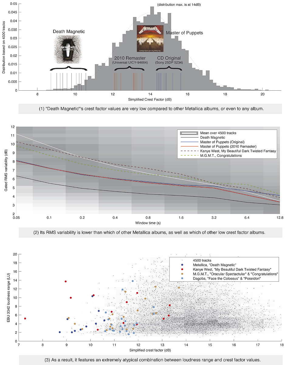

Εδώ περιγράφεται χαρακτηριστικά η ακραία συμπιεσμένη περίπτωση του άλμπουμ "Death Magnetic" των Metallica,συγκρινόμενο από τη μία πλευρά προς παλαιότερες παραγωγές του συγκροτήματος και από την άλλη με άλλα παραδείγματα ισχυρά συμπιεσμένων σύγχρονων παραγωγών
Χαρακτηρίζεται όχι μόνο από πολύ μικρό συντελεστή κορυφής,αλλά και από περιορισμένη διαφοροποίηση στη μέση ηχηρότητα.Όλες οι επιμέρους συνιστώσες φαίνονται να έχουν τοποθετηθεί γύρω από ενιαία ηχηρότητα.Ένα ακουστικό αποτέλεσμα ανάλογο συμπιεσμένου ψωμιού που ΄΄κολλάει΄΄ στα δόντια:
Καμπύλες μέσης διασποράς για τη συνάρτηση του πλήθους δειγμάτων που περιέχονται στα τραγούδια προς την στάθμη επί της οποίας κατανέμονται:
Τα δείγματα του 2007 διακρίνονται από αφύσικα πυκνή κατανομή σε υψηλές στάθμες.Η κατανομή σταματά κιόλας ν'ακολουθεί Γκαουσιανή καμπύλη καθώς προσεγγίζει την τιμή 0dBFS.

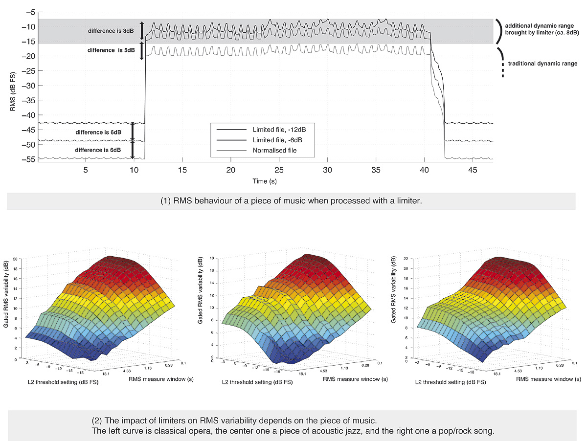

Το γράφημα για το μέσο όρο στάθμεων σε συνάρτηση με το χρόνο στο επόμενο παράδειγμα αναπαριστά ένα ασυμπίεστο σήμα-κανονικοποιημένο ως προς στάθμη κορυφής ώστε να μην επιδέχεται υψηλότερο κέρδος εγγραφής- σε αντιδιαστολή με παραλλαγές του οι οποίες θα έχουν δεχθεί limiting με κατώφλι -6dB στην πρώτη περίπτωση και -12dB στη δεύτερη και ανάλογη αύξηση κέρδους κατά την εγγραφή.
Στην πρώτη περίπτωση τα τμήματα σήματος με τη χαμηλότερη ενέργεια θα έχουν κερδίσει στάθμη 6dB,ενώ εκείνα με την υψηλότερη θα έχουν ανέλθει εξαιτίας της συμπίεσης μόνο κατά 5dB.Το εύρος δυναμικής ζώνης στο σήμα θα έχει μειωθεί κατά 1dB,αλλά o μέσος όρος στάθμεων και ο αντιλαμβανόμενος σηματοθορυβικός λόγος στο μέσο αποθήκευσης θα έχουν αυξηθεί.Στη δεύτερη περίπτωση τα ασθενή τμήματα θα έχουν κερδίσει ακόμα 6dB και τα ισχυρά μονάχα 3dB.Θα ισχύσει περαιτέρω μείωση κατά 3dB στο εύρος δυναμικής ζώνης.Ο συνολικός περιορισμός της αυθεντικής δυναμικής ζώνης θα είναι κατά 4dBLU ως προς το περιεχόμενο του αρχείου,αλλά θα έχει αυξηθεί ακόμα περισσότερο η μέση ακουστότητα του εγγεγραμμένου προγράμματος ως προς το θόρυβο του μέσου αποθήκευσης.Από αντιληπτικής άποψης θα έχουμε φαινομενική αύξηση στο δυναμικό εύρος ως προς το μέσο αποθήκευσης.Εάν το επεξεργασμένο αρχείο υποστεί ακολούθως κανονικοποίηση ως προς την ηχηρότητα κατά την οδηγία της EBU,η μετάδοσή του θα γινόταν σε στάθμη κατά 4dB χαμηλότερη σε σύγκριση με το αυθεντικό.
Η τιμή κατωφλίου πέρα από την οποία η επίδραση του limiting θα υπερισχύει αντιληπτικά ενάντια στη βελτίωση της ακουστότητας εξαρτάται και από το μουσικό είδος που υφίσταται την επεξεργασία.Η τριάδα των κάτω γραφημάτων αναπαριστά την gated υπολογιζόμενη ποικιλότητα στο μέσο όρο στάθμεων σε συνάρτηση με το θεωρούμενο κατώφλι και υπό διάφορα χρονικά παράθυρα υπολογισμού σε τρία χαρακτηριστικά ιδιώματα:κλασική μουσική,ακουστική Jazz και pop-rock κατά σειρά παράθεσης από αριστερά προς δεξιά.Παρατηρείται η μεγαλύτερη ανθεκτικότητα σε επεμβάσεις γιά το τρίτο εξ αυτών.Αυτή ισχύει ακόμα περισσότερο ως προς σύντομα χρονικά παράθυρα,όπου για να προκύψει αισθητός περιορισμός στη δυναμική ζώνη,το κατώφλι του limiting θα έπρεπε να έχει οριστεί σε τιμή τουλάχιστον -6Β,φαινόμενο οφειλόμενο πιθανότατα στο γεγονός ότι τα σύγχρονα ιδιώματα περιέχουν χαρακτηριστικά σήματα από ισχυρές κρούσεις στο μπάσο τύμπανο.

Δημήτρη πως ακριβώς κατέβασες το headroom στον trinnov?
Κάνοντας αυτό υποθέτω ότι μείωσες περαιτέρω το clipping limit , σωστά?
32.367
93.321
Στην πηγή το κατέβασα, όχι στον Trinnov
Το γράφει στο λινκ της Roon που έβαλα πιο πάνω.
32.367
93.321
Α οκ . Το πήγες δλδ στο -1db σωστά?
Στο -3.
Και μόλις πηρα αυτο το screenshot από το input του Trinnov (πριν τα Dac δηλαδή) σε track απο Kondo:
Παρόλο που έβαλα την πηγή (Roon) στο -3, στο δεξί κανάλι πήγε μεχρι -0.7db.
Δηλαδή αν το άφηνα χωρίς headroom management θα κλίπαρε αγρίως.
:oo_O
