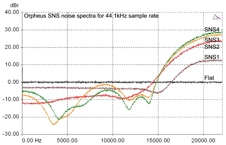

Η συγκεκριμένη διαδικασία (dithering) στο ψηφιακό πεδίο,εισάγει στο σήμα στατιστικά τυχαίο θόρυβο με στάθμη μικρότερη από το εκείνη του bit με την ελαχιστότερη σημασία προτού επιτελεσθεί το downsampling από τα 24 bit του στουντιακού μάστερ σε ψηφιακή λέξη 16 bit γιά την παραγωγή του CD.Ο προστιθέμενος θόρυβος έχει την ιδιότητα να διασπείρει τα διακεκομμένα σφάλματα κβαντισμού επί ολοκλήρου του ακουστού φάσματος.Τα εντάσσει μέσα σε συνεχόμενο θόρυβο ευρείας ζώνης,μειώνοντας έτσι δραστικά την αντιληπτότητα της παραμόρφωσης.Kατά την αντιληπτική διεργασία το ακουστικό μας σύσττημα τείνει να εγκλιματίζεται και ν'αγνοεί σταθερούς μονότονους θορύβους.
Dithering τείνει να μην εφαρμόζεται σε μετατροπές με μήκος ψηφιακής λέξης 24bit,χάρη στις μικρές τιμές που λαμβάνει η παραμόρφωση κβάντισης.
Επιπρόσθετα ο θερμικός θόρυβος από το σύνολο των αναλογικών κυκλωμάτων που περιέχονται στους μετατροπείς της αλυσίδας,θα μειώνει την ωφέλιμη δυναμική ζώνη που αντιστοιχεί στα αρχεία υψηλής ανάλυσης από τη μέγιστη θεωρητική τιμή των 144dB σε τιμή περίπου 124dB.

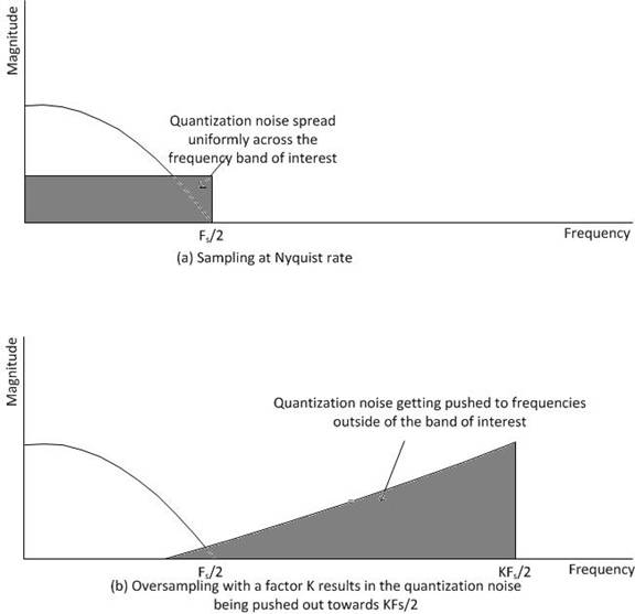

Η τεχνική που χρησιμοποιείται κατά κανόνα εισάγει το σφάλμα κβάντισης σε βρόχο ανάδρασης.Κάθε τέτοιος βρόχος ασκεί δράση φίλτρου στο σφάλμα.Λαμβάνοντας π.χ. την απλούστερη δυνατή περίπτωση,ισχύει γιά το φίλτρο η γενική συνάρτηση:
y[n] = x[n] + σφάλμα[n-1]
Αυτή σημαίνει ότι η τιμή για εκάστοτε δείγμα στην έξοδο του κβαντιστή ισούται με την αντίστοιχη τιμή δείγματος στην είσοδο συν το σφάλμα κβάντισης του προηγουμένου δείγματος.
Η τιμή που λαμβάνει το λιγότερο σημαντικό bit κατά την κβάντιση δεν ταυτίζεται με την πραγματική τιμή του αναλογικού σήματος,αλλά στρογγυλοποιείται προς την πλησιέστερη ανώτερη ή κατώτερη τιμή που επιτρέπει το μήκος ψηφιακής λέξης.Από τη στιγμή που τόσο η πραγματική τιμή όσο και η στρογγυλοποιημένη είναι γνωστές,θα είναι γνωστή και η διαφορά τους,η τιμή απόκλισης (σφάλμα κβάντισης).Η τελευταία θα ανατροφοδοτείται στην είσοδο μαζί με το επόμενο δείγμα,προτού αυτό κβαντιστεί.
Προκύπτει έτσι στο παράδειγμα φίλτρο με έναν πόλο στη συνάρτηση (πρώτης τάξης) με κλίση 6dB ανά οκτάβα.Η ζώνη αποκοπής του θα ελέγχεται από την τιμή του σφάλματος ωςπρος το δείγμα που θα έχει προηγηθεί.Αλλάζοντας στο ληφθέν παράδειγμα την τιμή κατά ΄΄Ω΄΄,η νέα συνάρτηση θα λαμβάνει τη μορφή:
y[n] = x[n] + Ω[1] * σφάλμα[n-1]
Το τελευταίο συνεπάγεται ότι θα μεταβληθεί η κεντρική συχνότητα του θεωρηθέντος βρόχου (φίλτρου) ανάδρασης.Στην πραγματικότητα ο αλγόρθιθμος διαμόρφωσης ανατροφοδοτεί πλήθος διαφορετικών τιμών σφάλματος από ομόλογα δείγματα (όχι μόνο ως προς το αμέσως προηγούμενο),ούτως ώστε να μετασχηματίζει την απόκριση του φίλτρου σε πιό λεπτομερείς κι εξειδικευμένες καμπύλες.Γιά έναν διαμορφωτή θορύβου ενάτης τάξης λ.χ. η σχετική συνάρτηση θα είχε τη μορφή
y[n] = x[n] + Oλοκλήρωμα [i=1...9]
{ Ωi * σφάλμα[n-i] }
Η μέθοδος απαιτεί να εμπεριέχεται ικανής ποσότητας dither στην ίδια τη διεργασία,προκειμένου να μην προκύπτουν ντετερμινιστικές και συσχετισμένες τιμές σφάλματος ως προς το ίδιο το σήμο.Σε περίπτωση όπου δεν έχει εισαχθεί προηγουμένως το dither,ναι μεν η διαμόρφωση θα μεταφέρει την παραμόρφωση κβάντισης σε διαφορετικές συχνοτικές ζώνες,αλλά η διαμόρφωση θα εξακολουθεί να γίνεται αντιληπτή από το ακουστικό μας σύστημα ως...παραμόρφωση,αντί να συντήκεται με τον
ευρυζωνικό θόρυβο.
y[n] = x[n] + Ω[1] * [n-1] + Dither
Επίσης προϋποθέτει ότι οποιαδήποτε επεξεργασία θα έπεται μέχρι την ολοκλήρωση του mastering δεν θα μεταβάλει καθόλου τις τιμές που είχαν τα ληφθέντα δείγματα από το πρωταρχικό σήμα.
http://www.prismsound.com/music_rec...heus/online_manual/index.html?tech_dither.htm
http://fridge.gr/56867/stiles/thorivos-colors-of-noise/
Η παραμόρφωση κβάντισης από το συμβατικό dithering μοιάζει με ομαλή γραμμή λευκού θορύβου.Με δεδομένες τις καμπύλες ίσης ακουστότητας-και ιδιαίτερα εκείνη που αντιστοιχεί στο απόλυτο κατώφλι ακουστότητας,η διαμόρφωση κατανέμει μεγαλύτερο ποσοστό από την παραμόρφωση κβάντισης σε συχνοτικές ζώνες όπου το ακουστικό μας σύστημα παρουσιάζει μικρότερη ευαισθησία και τούμπαλιν.Τελικό αποτέλεσμα είναι να προσλαμβάνεται σε αντιληπτικό επίπεδο από τον ακροατή ένα επιπλέον μήκος ψηφιακής λέξης κατά 4 bit.
http://www.audiocheck.net/audiotests_dithering.php

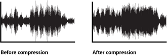

Καθολική της εφαρμογή θα καταφέρει σημαντικό πλήγμα στους θηρευτές της εντυπωσιακής ηχηρότητας κατά την αναπαραγωγή ενός προγράμματος.Εφόσον το σύνολο των εκπεμπομένων ηχητικών σημάτων θα ισοσσταθμίζεται προς την ίδια τιμή ακουστότητας,καταργείται στην πράξη το κίνητρο να μειωθεί η δυναμική ζώνη σε μιά διαδικασία μάστερινγκ ή διαφημιστική παραγωγή λ.χ.,προκειμένου εκείνες ν'ακούγονταν δυνατότερα προσελκύοντας έτσι εντονότερα την προσοχή των ακροατών.
Ένα υπερσυμπιεσμένο κομμάτι του οποίου η μέση ηχηρότητα θα είναι υπερυψωμένη άνω της τιμής αναφοράς (-23 LUFS) θα εκπέμπεται σε μειωμένη στάθμη,ούτως ώστε να εξισωνόταν με το τιθέμενο όριο.Κομμάτια με αποδεκτή δυναμική ζώνη θα εκπέμπονταν χωρίς σημαντική ισοστάθμιση,ενώ κομμάτια διακρινόμενα από μεγάλο εύρος δυναμικών αντιθέσεων και μέση ηχηρότητα κάτωθεν του ορίου θα παίζονταν με αυξημένη στάθμη από το ραδιοφωνικό-τηλεοπτικό σταθμό.Η εξισορρόπηση της στάθμης εκπομπής θα οδηγεί σε άμεση σύγκριση της ηχητικής ποιότητας,με επίπτωση το προϊόν της υπερβολικής συμπίεσης ν'ακουστεί χειρότερα-αντί πιό εντυπωσιακά- σε σχέση με τα υπόλοιπα.
Μιά εξαιρετικά παραστατική απεικόνιση

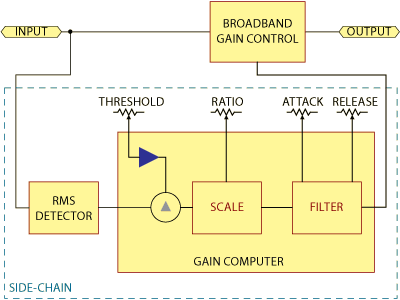

Ρόλος της δυναμικής συμπίεσης (compression) είναι να μειώνει τη δυναμική αντίθεση (διαφορά στάθμης) ανάμεσα στα κορυφαία και τα κατώτερα-ως προς την ηχητική ενέργεια- κομμάτια του σήματος επί του οποίου θα εφαρμοστεί,από τη σύλληψη μεμονωμένου μουσικού οργάνου κατά την ηχογράφηση μέχρι και την τελική επεξεργασία ολοκληρωμένου αρχείου.Η συμπίεση θα εμποδίσει τις ισχυρές ενεργειακές συνιστώσες ενός επεξεργασμένου σήματος ν'ακουστούν κατά την αναπαραγωγή τόσο ηχηρότερες από τις ασθενέστερες όσο είναι στην πραγματικότητα (αυθεντικό σήμα).
Εφόσον λοιπόν μειωθεί η αποδιδόμενη στάθμη των ισχυρών ,τα ασθενή θα αποκτούν υψηλότερη ακουστότητα ως προς τα πρώτα κατά την αναπαραγωγή.Τέτοιες επεμβάσεις δεν είναι υποχρεωτικά... κολάσιμες -εξόν και αν είμαστε αιθεροβάμονες ΄΄πιουρίστες΄΄.Ο ελεγχόμενος περιορισμός στη στάθμη των ηχηρότερων συμβάντων κρίνεται απαραίτητος σε περιπτώσεις όπου οι ανοδικές πορείες αυτών θα ήταν απρόβλεπτες και οποιαδήποτε υπέρβαση συγκεκριμένων ορίων ανεπίτρεπτη (εμφάνιση clipping),όπως λ.χ. κατά την ηχογράφηση μιάς συναυλίας ή σε ομιλίες.
Έτερο παράδειγμα θα ήταν η επιθυμία σε μιά μουσική παραγωγή να μεταβληθεί η ενεργειακή πυκνότητα του ληφθέντος καναλιού από το θάλαμο ηχογράφησης κρουστών.Ο φυσικός ήχος των κρουστών διακρίνεται από έντονα μεταβατικά φαινόμενα (ιδίως στην ατάκα),τα οποία δύνανται να οδηγήσουν σε παραμόρφωση το εγγεγραμμένο σήμα.Εάν η στάθμη κατά την ηχοληψία ρυθμιζόταν σε βαθμό τέτοιον,ώστε να μην εμφανιζόταν υπερφόρτωση στις ενεργειακές κορυφές,το υπόλοιπο τμήμα πιθανόν ν'ακουγόταν τόσο σιγανά,ώστε να γινόταν αντιληπτός ο θόρυβος υποβάθρου.Η κατάλληλη εφαρμογή συμπίεσης θα επενεργούσε αποκλειστικά στα σημεία των μεταβατικών και σε βαθμό που δεν θα ισοπέδωνε τη δραματική τους μετάπτωση.Έτερο παράδειγμα θα ήταν ν'αυξηθεί η ακουστότητα του sustain μιάς κιθαριστικής νότας προκειμένου να εξυπηρετηθεί κάποια ιδιαίτερη καλλιτεχνική επιταγή.
Η εφαρμογή της δυναμικής συμπίεσης είναι ανοικτή σε παρεξηγήσεις και γενικεύσεις.Μπορεί να εφαρμοστεί επιλεκτικά σε συγκεκριμένες ζώνες του ακουστού φάσματος.Διαβαθμίζεται σε ποσοστό που φτάνει έως σημαντικό περιορισμό εύρους (limiting).Οι επιπτώσεις της κυμαίνονται ανάλογα με τον τύπο του σήματος (λ.χ. φωνητικά,κρουστά,κιθάρα,μίξη,κτλ).Μπορεί να συμβαίνει σε διάφορα στάδια της παραγωγής και οφείλει να εξετάζεται η ολική εφαρμοσθείσα συμπίεση γιά κάθε μουσικό όργανο ξεχωριστά.Κατά το συνδυασμό αυτής με ισοστάθμιση,οφείλει να ληφθεί υπόψιν η σειρά εφαρμογής των δύο εργασιών.Στην πραγματικότητα είναι αναγκαία,με την ορθότητά της να εξαρτάται από την κατάρτιση του ηχητικού μηχανικού.Aξίζει επομένως να κατανοήσουμε ορισμένα στοιχειώδη χαρακτηριστικά σε μιά διεργασία συμπίεσης.
Η δυναμική συμπίεση δεν είναι ίδιον της ψηφιακής επεξεργασίας.Μιά μαγνητική ταινία εμφανίζει συμπίεση με φυσικό τρόπο,όταν η εγγραφόμενη στάθμη παρουσιάσει κέρδος υπεράνω του ορίου εκείνου που αντιστοιχεί στη μέγιστη υπαρκτή ποσότητα των σωματιδίων πάνω στην ταινία που μαγνητίζονται από την κεφαλή στη μονάδα του χρόνου.Υπέρβαση του ορίου εξαιτίας υψηλής στάθμης σε συνάρτηση με την ευθυγράμμιση προς την κεφαλή,θα οδηγήσει το ομόλογο κομμάτι ταινίας σε μαγνητικό κορεσμό.Αυτός ο τύπος συμπίεσης διακρίνεται μάλιστα από παραμορφώσεις αρτίας τάξης,οι οποίες προσδίδουν ένα ΄΄ευφωνικό΄΄ αποτέλεσμα κατά την ολοκλήρωση μιάς μίξης.

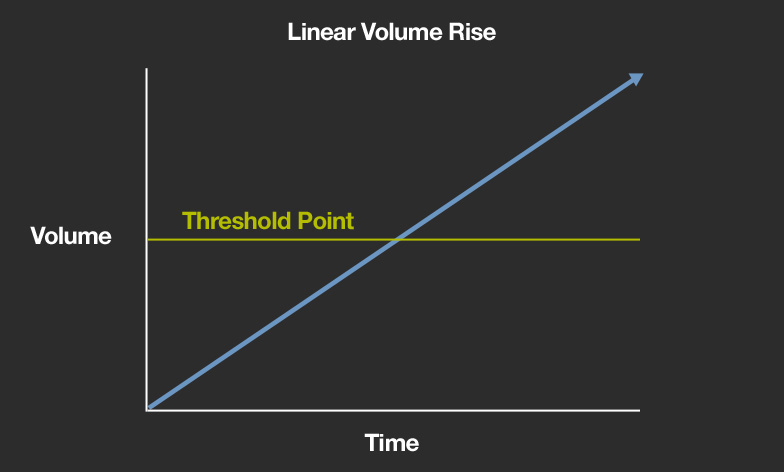

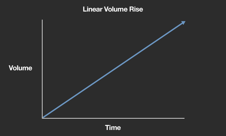

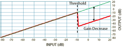

Λαμβάνεται η απλή περίπτωση σήματος του οποίου η στάθμη ανέρχεται γραμμικά από τη σιωπή μέχρι τη μέγιστη τιμή της.

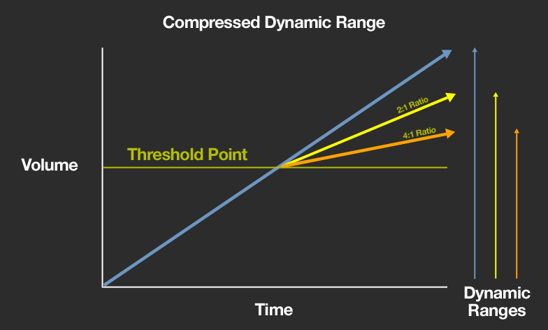

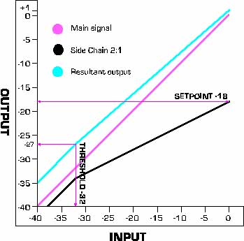

Πρωταρχική παράμετρος ρύθμισης είναι το ΄΄κατώφλι΄΄: η στάθμη σήματος πάνω από την οποία θα επέρχεται συμπίεση της περιεχόμενης ενέργειας.Στάθμες ευρισκόμενες κάτω από το σημείο κατωφλίου θα μένουν ασυμπίεστες,ενώ θα μειώνονται οι διαφορές στάθμης σε σύγκριση με όσες θα βρίσκονται άνωθεν του κατωφλίου.Στο παράδειγμα ορίζεται κατώφλι στη μισή τιμή της αυθεντικής μεγίστης στάθμης.

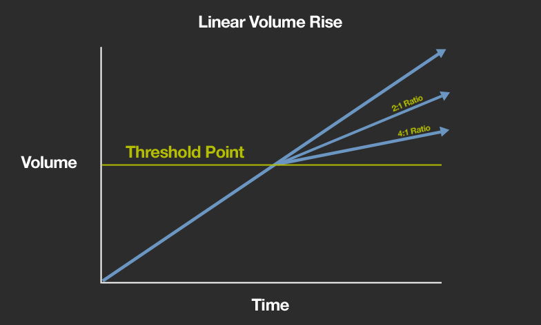

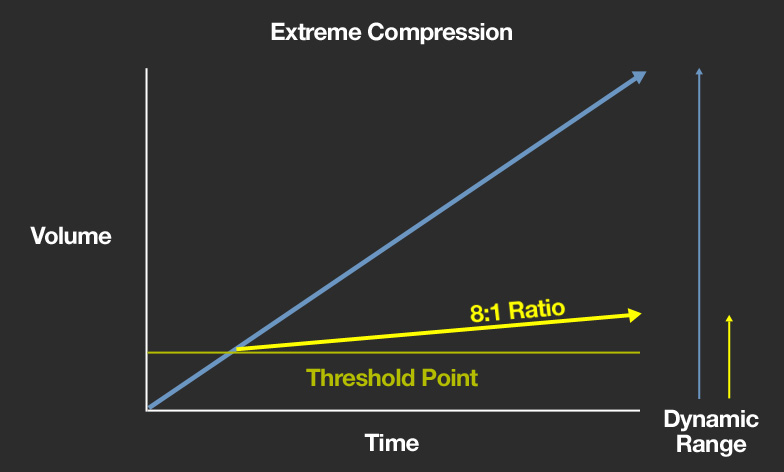

Ο ΄΄Λόγος Συμπίεσης΄΄ ρυθμίζει το βαθμό προς τον οποίο θα μειώνεται κάθε στάθμη πάνω από το κατώφλι. Λόγος 2:1 σημαίνει ότι οι νέες επιμέρους στάθμες πάνω από το κατώφλι θα φτάνουν το ήμισυ των αρχικών. Αύξηση του λόγου συνεπάγεται ακόμα μεγαλύτερη μείωση ως προς την αρχική-λ.χ. 4:1 οδηγεί σε νέα μέγιστη στάθμη πάνω από το κατώφλι ίση με το εν τέταρτον της αρχικής:

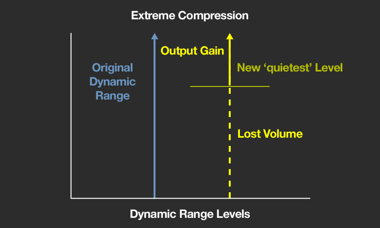

Αυτό συνεπάγεται ότι οι νέες ολικές δυναμικές ζώνες θα έχουν εύρος 75% και 62,5% γιά λόγο 2:1 & 4:1 αντίστοιχα.

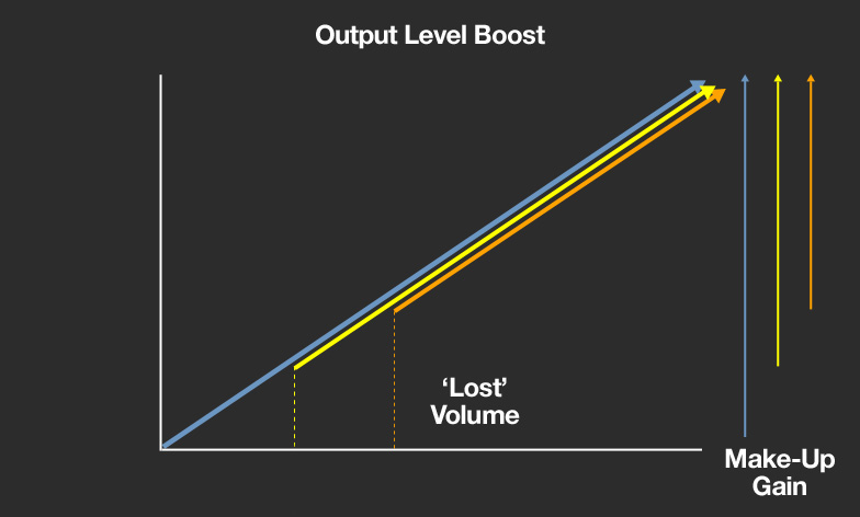

Το ΄΄ Κέρδος Εξόδου (κέρδος αναπλήρωσης/make-up gain)΄΄ είναι η παράμετρος εκείνη που συνδέεται με την...επάρατη κατάχρηση της συμπίεσης.Το τελικό στάδιο ενός συμπιεστή προσφέρει στο μηχανικό τη δυνατότητα να ολισθήσει τη νέα μειωμένη δυναμική ζώνη πάνω στην κλίμακα,κατά τρόπον ώστε η αποκομμένη κορυφή αυτής να φτάσει την ηχηρότητα που διέκρινε την αρχική κορυφή του ασυμπίεστου σήματος.Ταυτόχρονη επίπτωση είναι να ενισχύεται η ηχηρότητα όλων των ασθενεστέρων τμημάτων που βρίσκονταν κάτω από το κατώφλι στην αρχική γραμμή.
Τα διακεκομμένα διαστήματα συμβολίζουν το δυναμικό εύρος που χάθηκε κατά τη συμπίεση του σήματος σε καθεμία από τις θεωρηθείσες περιπτώσεις.Όσα σημεία κείτονταν κάτω από το αρχικό κατώφλι θα παρουσιάζουν τώρα στάθμη αυξημένη κατά 25% & 37,5% αντίστοιχα σε σύγκριση με την αρχική στο ασυμπίεστο σήμα.Ένας ακροατής θα αντιλαμβάνεται το νέο συνολικό σήμα ως πιό δυνατό,διότι θα έχει ανέλθει ο μέσος όρος στάθμεων.Οι δε ησυχότερες συνιστώσες θα έχουν τώρα μεγαλύτερη ακουστότητα, προωθημένες στο 25% και 37,5% της μεγίστης στάθμης σήματος.
Λαμβάνοντας επιπλέον μιά τρίτη ΄΄ακραία΄΄ περίπτωση συμπίεσης με λόγο 8:1 και κατώφλι ενεργοποίησης συμπιεστή αρκετά χαμηλό,παρατηρούμε τη ραγδαία επιδείνωση στο εύρος δυναμικής ζώνης σε σχέση με το ασυμπίεστο σήμα.Η αναπλήρωση στάθμης στην τελευταία περίπτωση επιφέρει θεαματική αύξηση στη στάθμη των ησυχότερων τμημάτων ως προς τη μέγιστη.
Το τρίτο ενδεχόμενο περιγράφει μιά τυπική περίπτωση ΄΄Limiting΄΄ (πλήρους περιορισμού) γιά το δυναμικό εύρος του σήματος.Ο ρυθμιζόμενος λόγος των limiter μπορεί να φτάσει σε άπειρη τιμή και μηδενική υστέρηση εφαρμογής (brickwall limiting) χάρη σε κυκλώματα που αξιολογούν το σήμα εισόδου προτού αυτό οδεύσει στο συμπιεστή,παρεμποδίζοντας οποιαδήποτε συνιστώσα του σήματος άνω από το κατώφλι να έχει στάθμη ισχυρότερη από εκείνο.
Μερικοί ψηφιακοί limiter είναι ρυθμισμένοι να επιτρέπουν σε κορυφώσεις να ξεπερνούν την τιμή 0 dBFS.,αρκεί εκείνες να μη διαρκέσουν άνω από 1 χιλιοστό δευτερολέπτου.
Η ακόλουθη προσομοίωση στην αρχική στάθμη θα ισοπεδώνει τις δυναμικές αντιθέσεις μεταξύ των επιμέρους συνιστωσών.Υπέρμετρη εφαρμογή limiting τείνει να οδηγεί σε αισθητή παραμόρφωση.
Οι ανωτέρω απλοποιημένες περιπτώσεις είναι βέβαια ενδεικτικές προς τη λειτουργία ενός συμπιεστή,όμως δεν ανταποκρίνονται απόλυτα σε πραγματικά ηχητικά σήματα.Οι συνιστώσες των τελευταίων δεν χαρακτηρίζονται από προαποφασισμένες ανόδους στάθμης.Οι μεταπτώσεις στις φράσεις και ανά οκτάβα ακολουθούν απρόβλεπτες πορείες στην κλίμακα,συναρτώμενες με τη συγκινησιακή ένταση μιάς εκτέλεσης.Η καταγραφή μιάς εκτέλεσης συνδέεται επίσης με τα backing tracks επί των οποίων θα πραγματοποιηθεί.
Τα φωνητικά λ.χ. χαρακτηρίζονται συνήθως από στάθμες που κυμαίνονται από πολύ χαμηλές έως πολύ υψηλές,με αποτέλεσμα κάποια σημεία να μην ακούγονται καθαρά,ενώ άλλα θα ξεχωρίζουν υπέρμετρα.
Πιθανη λύση θα ήταν τότε ορισμός κατωφλίου στο μέσον περίπου της κλίμακας στάθμεων,κατάλληλη ρύθμιση του λόγου συμπίεσης για να μην ξεχωρίζουν αφύσικα οι δυνατές φράσεις και αναπλήρωση στάθμης αρκετή για να επιτευχθεί καταληπτότητα των ησύχων φράσεων.Δεν ισχύουν όμως καθολικοί κανόνες ως προς τον ακριβή βαθμό εφαρμογής των παραμέτρων στην εκάστοτε περίπτωση.Η ποικιλία των μουσικών ιδιωμάτων,οι ιδιαίτερες στάθμες εγγραφής γιά συγκεκριμένα όργανα και ο διαθέσιμος χώρος γιά δεδομένο κανάλι εντός της μίξης,είναι μεταβλητές που δεν ευνοούν την κάλυψή τους από προρυθμισμένα μενού συμπίεσης-εφόσον ο μηχανικός ήχου θα επιθυμούσε αποτέλεσμα υψηλής (καλλι)τεχνικής αξίας.

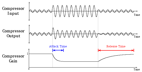

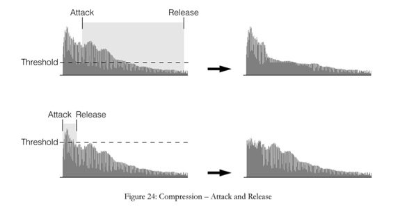

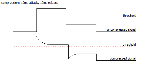

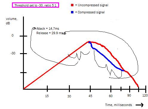

Δύο πολύ σημαντικές παράμετροι στο πεδίο του χρόνου είναι τα ΄΄Attack΄΄ & ΄΄Release (Αποδέσμευση)΄΄: Η Attack ρυθμίζει το χρονικό διάστημα που μεσολαβεί ωσότου να εφαρμοστεί η επιλεγείσα συμπίεση μόλις η στάθμη στην είσοδο υπερβεί την τιμή κατωφλίου.Το δεύτερο-αντίστροφα- ρυθμίζει το πόσο γρήγορα θα επανέλθει το επεξεργαζόμενο σήμα στην ασυμπίεστη μορφή,καθώς η στάθμη του στην είσοδο θα διαβεί -κατερχόμενη- το κατώφλι.Σε περιπτώσεις limiting εφαρμόζονται συνήθως πολύ σύντομοι χρόνοι Ατάκας & Αποδέσμευσης.
Οι ρυθμίσεις του Attack καθορίζουν το βαθμό λαμπρότητας που θα γίνει αντιληπτή στο σήμα εξόδου όπως και την ενέργεια στις υψηλές οκτάβες.Οι ενεργειακές κορυφώσεις στα μεταβατικά συμβάντα κατά την περίοδο της ατάκας (ιδίως στα κρουστά) είναι πλούσιες σε υψίσυχνες συνιστώσες μεταδίδοντας αίσθηση λαμπρότητας και συναρπαστικού χαρακτήρα.Η συμπίεση εκείνων μέσω σύντομου Attack θα έχει επακόλουθη μείωση στην οξύτητα της νότας.Αντίστροφα,μεγάλος χρόνος-μέχρις δεδομένου φυσικά ορίου- θα διασώζει την ενέργεια των μεταβατικών αφού αυτά θα έχουν ολοκληρωθεί προτού επέμβει το συμπιεστικό κύκλωμα.
Ταχύτατο Release συνδυαζόμενο με γρήγορο Attack περιορίζουν σημαντικά τις δυναμικές αντιθέσεις στο ενεργειακό φάκελο ενός σήματος,διατηρώντας απείρακτη την περιβάλλουσα πλάτους στο τμήμα ΄΄sustain΄΄:
Τείνουν ακόμα να παραμορφώσουν τον ήχο των χαμηλών οκτάβων στην έξοδο,αφού το κέρδος του συμπιεστή μπορεί να διακυμαίνεται εντός περιόδου που θ'ανταποκρίνεται στη χαμηλότερη από τις θεμελιώδεις συχνότητες.Oι ταχείες μεταπτώσεις στη στάθμη οδηγούν στην αντίληψη τεχνουργημάτων όπως ΄΄Pumping΄΄(απότομες αυξομειώσεις στάθμης στο σήμα,ανταποκρινόμενες στον τερματισμό κι έναρξη της συμπιεστικής δράσης) & ΄΄Breathing΄΄.Παραμόρφωση μπορεί επίσης να προκύψει από παρατεταμένους χρόνους release,αφού το ενεργειακό περίβλημα της νότας θα κρατιέται αφύσικα συμπιεσμένο καθόλη τη μετέπειτα πορεία του.
Κατάλληλοι συνδυασμοί attack-release παρέχουν εξαιρετική ευελιξία κατά τη μίξη.Ενδεικτικό τέχνασμα κατά την επεξεργασία λ.χ. ηχογραφημένου καναλιού από ταμπούρο είναι να εφαρμοστεί χρόνος attack αρκετά μεγάλος-ούτως ώστε η αρχική ατάκα και τα έντονα μεταβατικά να μένουν απείρακτα- και ακολούθως αρκετά αργό release,κατά τρόπον ώστε να μένει συμπιεσμένο το υπόλοιπο ηχητικό συμβάν μέχρι το τελείωμα.Αυτό θα είχε επακόλουθο το αρχικό μεταβατικό με την κορυφαία ενέργεια να εμφανίσει μεγαλύτερη διαφορά στάθμης σε σχέση με τα ασθενέστερα τμήματα που θα έπονταν.Θα εντείνονταν έτσι ο δραματικός χαρακτήρας του αρχικού κτυπήματος,αναδεινύοντας σε μεγαλύτερο βαθμό την παρουσία του εντός της μίξης.Το ιδιαίτερο στοιχείο στη συγκεκριμένη περίπτωση είναι ότι η χρήση συμπίεσης θα διευρύνει τη δυναμική ζώνη στο αφιερωμένο κανάλι γιά το ταμπούρο.
Ενδεικτικός π'ινακας συνδυασμών attack-release με καταγραφή των αναμενομένων αποτελεσμάτων:

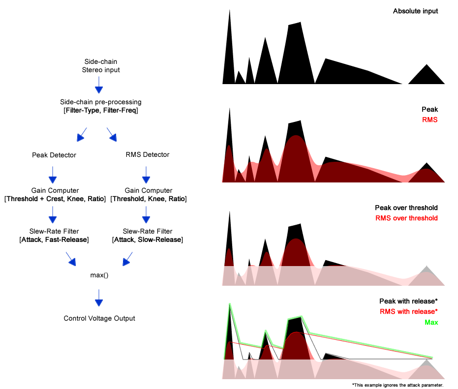

Εάν ο συμπιεστής στην είσοδο αντιδρά με γνώμονα την κορυφαία στάθμη σήματος (στιγμιαίας διάρκειας), τότε θα προκύπτει γρήγορη μείωση στάθμης στην έξοδο.Η επίδραση θα είναι ισχυρή σε σήματα που περιέχουν έντονα μεταβατικά συμβάντα,όπως οι κρουστικοί ήχοι.Κύριο μειονέκτημα ότι οι επεμβάσεις στο σήμα μπορεί ν'ακούγονται υπέρ το δέον αφύσικες.
Εάν πάλι η ενεργοποίηση συμβαίνει με βάση την κλίμακα RMS (μέσος όρος επί παρατεταμένου χρόνου) προκύπτει ηπιότερη επίδραση-κατάλληλη γιά επεξεργασία φωνητικών και ηλεκτρικού μπάσου,χωρίς ίσως να επηρεαστούν στον επιθυμητό βαθμό οι στάθμες κορυφής.

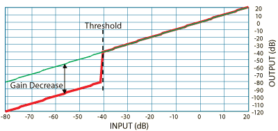

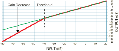

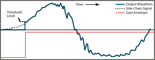

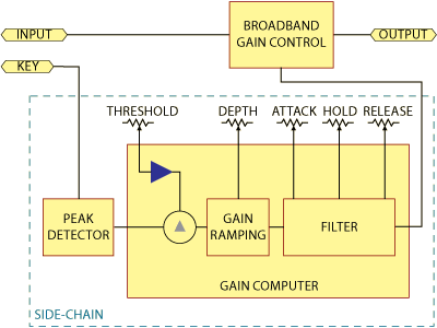

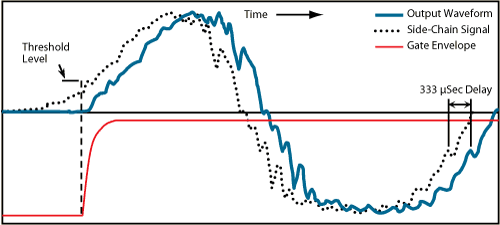

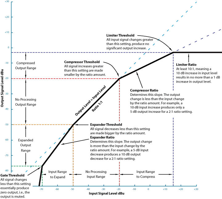

Η λειτουργία του Expander περιλαμβάνει όπως ο συμπιεστής κατώφλι-λόγο στάθμεων κι έχει δύο σκέλη:η κατωφερής φορά μειώνει ακόμα περισσότερο τη στάθμη στις ασθενείς συνιστώσες του σήματος που κείτονται κάτω από ρυθμισμένο κατώφλι.Αυτή η επίδραση στο κάτωθεν τμήμα ισοδυναμεί με ανωφερή συμπίεση επί του σήματος.
Λαμβάνεται γιά παράδειγμα ένα κανάλι φωνητικών.Τίθεται το κατώφλι σε στάθμη κατώτερη από εκείνη της σιγανότερης φωνής και λόγος συμπίεσης 2:1 .Όποτε σταματούν τα φωνητικά,η στάθμη του σήματος διαβαίνει το κατώφλι κατερχόμενη προς την τιμή που ανήκει στο επίπεδο θορύβου.Εάν αυτό βρίσκεται σε στάθμη λ.χ. 10dB χαμηλότερη από εκείνη του σιγανότερου φωνητικού,η νέα διαφορά που θα προκύψει με την επέμβαση του expander θα είναι 20dB.Ο λόγος σήματος προς θόρυβο θα έχει βελτιωθεί κατά 10dB.
To Gate αποτελεί ακραία μορφή expander-με εξαιρετικά υψηλό λόγο στάθμεων συμπίεσης- που θα προκαλεί σίγαση σε οποιαδήποτε συνιστώσα έχει στάθμη κάτω από το κατώφλι λειτουργίας (κλειστή).Η μείωση θα είναι τάξης 80dB περίπου.Όταν λοιπόν η στάθμη στην είσοδο κατέρχεται διαβαίνοντας το κατώφλι,η στάθμη στην έξοδο θα ισούται με την απομένουσα στάθμη του θορύβου στην πύλη.Όποτε η στάθμη στην είσοδο ξεπερνά το κατώφλι,η πύλη θα ΄΄ανοίγει΄΄,επιτρέποντας τη διέλευση του σήματος στην έξοδο.
Κακοσχεδιασμένο gate οδηγεί σε τεχνουργήματα breathing,δηλαδή να γίνονται ακουστές οι αυξομειώσεις του θορύβου,είτε ήχους clicking από την απότομη ενεργοποίηση της πύλης.
Ένα υψηλής ποιότητας ψηφιακό gating διακρίνεται από λειτουργία ΄΄Look Ahead΄΄: ο ομώνυμος αισθητήρας καθυστερεί το πρωτεύον σήμα στην έξοδο γιά εκατομμυριοστά δευτερολέπτου,χωρίς φυσικά να κάνει το ίδιο στο παράπλευρο σήμα (sidechain).Αξιολογείται δηλαδή εκ των προτέρων το σήμα,ούτως ώστε να επιλεγεί η ενδεδειγμένη δράση προτού να προκύψει συγκεκριμένο συμβάν.Αυτό σημαίνει ότι η πύλη ή ο ducker θα ενεργοποιηθούν λίγο πριν λ.χ. από το μεταβατικό που θα ενδιέφερε.
Η λειτουργία ΄΄Pre-ramping΄΄ συνίσταται σε προοδευτική μείωση καθώς η στάθμη σήματος πλησιάζει την τιμή κατωφλίου,επιτυγχάνοντας άμεσα τη μέγιση ταπείνωση μόλις το διαβεί.Συνδυασμένες οι δυό τους έχουν τα εξής ευεργετικά αποτελέσματα:
-Αφήνουν απείρακτο το συχνοτικό περιεχόμενο στη ζώνη άνω των 1000 Hz κατά τις ραγδαίες δυναμικές μεταπτώσεις του σήματος: Η σύσταση των συμβάντων κατά την απότομη μεταβολή κατάστασης στο σήμα διατηρείται σχεδόν εξ ολοκλήρου γιά οποιαδήποτε συνιστώσα θα έχει περίοδο μικρότερη-ίση προς το τετραπλάσιο του χρόνου look ahead.
-Ο ήχος στη ζώνη κάτω των 1000 Hz ακούγεται πιό δεμένος,αποφεύγοντας κιόλας τα χαρακτηριστικά ΄΄κλικ΄΄-προκαλούμενα από μεγάλο λόγο συμπίεσης σε συνδυασμό με υψηλό κατώφλι και ρυθμίσεις γιά πολύ σύντομο attack.
Παράδειγμα συμβατικού gating:
Η ίδια κυματομορφή επεξεργασμένη με τεχνικές look ahead & pre ramping :
Περιοριστικός παράγοντας ως προς την υστέρηση κατά την ψηφιακή επεξεργασία σήματος είναι το μέγιστο χρονικό διάστημα που θα ήταν ανεκτό στην εκάστοτε περίσταση.Αποδεκτό γιά τα live όριο στα 2 χιλιοστά δευτερολέπτου ισοδυναμεί με πλήθος 192 δειγμάτων σε συχνότητα δειγματοληψίας 96 KHz.Γιά να αποδοθεί ορθά το μέτωπο απότομης εναλλαγής στην κατάσταση ενός σήματος,η λειτουργία θα πρέπει να έχει ήδη εξετάσει τουλάχιστον το εν τέταρτον του κύκλου από τη χαμηλότερη τονική συνιστώσα.Δύο χιλιοστά δευτερολέπτου αντιστοιχούν στο εν τέταρτον κύκλου από συχνότητα 125 Hz (κύκλων ανά δευτερόλεπτο).Η πύλη επομένως μπορεί ν'ανταποκριθεί στην απότομη εναλλαγή κατάστασης επί συχνοτικής ζώνης με κάτω όριο περίπου 125Hz.
Η λειτουργία look-ahead θα καθυστερήσει 32 δείγματα (333 εκατομμυριοστά δευτερολέπτου),επιτρέποντας ακριβή αναπαραγωγή για σήματα στη ζώνη άνω των 750 Hz καθώς και αξιοσημείωτη βελτίωση απόδοσης στη ζώνη άνω των 100Hz.Με τη συνδρομή του pre-ramping εξασφαλίζεται προοδευτική ενεργοποίηση της πύλης,η οποία θα προσεγγίζει το μοτίβο εξέλιξης στο αυθεντικό σήμα.Κατ'αυτόν τον τρόπο εξαφανίζεται ο κλικαριστός ήχος που συνδέεται με τη λειτουργία της πύλης και διατηρείται ο φυσιολογικός ήχος του σήματος.Πολλαπλά κανάλια δύνανται να ευθυγραμμιστούν στο πεδίο του χρόνου ύστερα από την αρχική παραγωγή,επιτρέποντας έτσι εφαρμογή μεγαλυτέρων τιμών ως προς την καθυστέρηση και την αξιολόγηση πριν τη δράση.Θα παρασχεθεί έτσι βελτιωμένο gating στις χαμηλές συχνότητες.

Χρησιμοποιούνται συχνά γιά την ταπείνωση στάθμης στο θόρυβο υποβάθρου κατά την ηχοληψία και μετέπειτα επεξεργασία.Κατά τη μίξη πολλαπλών καναλιών,ακόμα και ο απαλότερος θόρυβος θα μπορούσε να σωρευθεί αθροιστικά από το καθένα ξεχωριστά,προκαλώντας προβλήματα.Επίσης το gate γι απαλοιφή βόμβων από μικροφωνισμό,συσκευές όπως ενισχυτές,παρεμβολές μεταξύ καναλιών,τον κωδωνισμό των tom-tom τυμπάνων και διαρροές από ακουστικά.
Δημοφιλής χρήση noise gating απαντά στον τονισμό του ήχου κρουστών.Κατάλληλη ρύθμιση των παραμέτρων attack-release θ'αυξάνει τον αντίκτυπο ή/και θα κάνει ακόμα πιό συμπαγή το χαρακτήρα του κρουστικού ήχου-υπό την προϋπόθεση ότι θ'αντισταθμίζονται αποτελεσματικά πιθανές διαφορές φάσης που θα έχει εισαγάγει η επεξεργασία.
H ειρωνεία εδώ έγκειται στο ότι αρκετοί πιουρίστες μπορεί να εξάρουν την υποτεθείσα...απουσία συμπίεσης στον αποδιδόμενο κρουστικό ήχο.
Συχνά με τον όρο expansion εννοείται η αντιστροφή της συμπίεσης (αποκατάσταση δυναμικής ζώνης) σ'ένα πρότερα επεξεργασμένο σήμα.
H κλασσική μορφή γιά την κατωφερή expansion κάνει τα τμήματα με στάθμη κάτωθεν από το ρυθμισμένο κατώφλι ν'ακούγονται ακόμα σιγανότερα,σε συνάρτηση με τον λόγο συμπίεσης που θα έχει τεθεί.Συνήθης πρακτική εφαρμογή του είναι σε συστήματα αποθορυβοποίησης.
Σε live εφαρμογές,χρησιμοποιείται γιά να ταπεινώσει θορύβους επί σκηνής μεταξύ των φράσεων σε μιά απαλή ερμηνεία.

Όπως είδαμε,περιορισμός στην ολική δυναμική ζώνη σήματος επιτελείται θεωρητικά από δύο οδούς:
-Κατωφερής φορά συμπίεσης: μείωση οποιασδήποτε στάθμης θα υπερέβαινε το τεθέν κατώφλι στην είσοδο του συμπιεστή
-Ανωφερής φορά συμπίεσης: αύξηση στη στάθμη οποιουδήποτε τμήματος θα βρισκόταν κάτω από το τεθέν κατώφλι,αφήνοντας παράλληλα απείρακτες τις συνιστώσες με στάθμη άνω από αυτό.
Η αμιγώς ανωφερής μέθοδος θεωρητικά θα άφηνε απείρακτες τις κρίσιμες αντιληπτικά δυναμικές μεταπτώσεις στα κορυφαία μεταβατικά συμβάντα,τονίζοντας παράλληλα την αντίληψη προς τις ασθενείς συνιστώσες του σήματος.Η ακουστική μας αντίληψη παρουσιάζει μεγαλύτερη ευαισθησία προς δυνατούς ήχους που υποχωρούν απότομα,έναντι ασθενών που θ'αυξάνονταν σε στάθμη.Εκτός από δυσκολία στην υλοποίηση του σχετικού hardware,έχει το μειονέκτημα ότι θα ενίσχυε πιθανότατα και ανεπιθύμητες ασθενείς συνιστώσες,όπως λ.χ. τις στάθμες θορύβου.

Μέχρι τώρα εξετάστηκαν οι εφαρμογές της συμπίεσης όταν εκείνη έμπαινε σε δράση από το ίδιο το σήμα πάνω στο οποίο θα γινόταν επέμβαση.
Η μεθοδολογία ΄΄side chain compression΄΄ ακολουθεί ίδιες Αρχές με την κλασσική συμπίεση,με μία θεμελιώδη διαφορά: Η δράση του συμπιεστή δεν πρόκειται να ενεργοποιηθεί από το σήμα που βρίσκεται στην κύρια είσοδο,αλλά από τα χαρακτηριστικά εξωτερικού σήματος που θα γίνεται δεκτό σε παράπλευρη είσοδο (sidechain input).Η υλοποίηση συμπιεστών που να πληρούν τις σχετικές προδιαγραφές έχει επεκταθεί την τελευταία δεκαπενταετία.
-Πρωταρχική εφαρμογή της μεθόδου είναι η αυτόματη ταπείνωση στη στάθμη μουσικής ή άλλων συνοδών ήχων σε τηλεοπτικές-ραδιοφωνικές εκπομπές κατά τη διάρκεια του σχολιασμού από εκφωνητή.Η φωνή τροφοδοτεί την παράπλευρη είσοδο ενώ τα υπόλοιπα σήματα την κύρια.Ορίζονται χαμηλό κατώφλι,υψηλός λόγος συμπίεσης,σύντομο attack και μακρύ διάστημα release.Κατ'αυτόν τον τρόπο υποχωρεί το περιβάλλον σήμα και η φωνή έρχεται στο προσκήνιο όποτε αυτή εμφανίζεται.Μακρύς χρόνος αποδέσμευσης συνεπάγεται διατήρηση της συμπιεστικής δράσης κατά τα κενά μεταξύ λέξεων και φράσεων.Η τεχνική αυτή αποκαλείται ducking.Παρoμοίως υποχωρεί η εκπεμπόμενη μουσική σε μιά εκδήλωση τις στιγμές που ο DJ προβαίνει σε ανακοινώσεις.
Ένα ducker ενεργεί αντίθετα σε σχέση με μιά πύλη (gate).Η στάθμη σήματος μειώνεται όταν υπερβεί το κατώφλι στο side chain.Η πράσινη γραμμή συμβολίζει το σήμα στην παράπλευρη είσοδο.Η κόκκινη τη μείωση κέρδους στο κύριο σήμα.Το κατώφλι έχει τεθεί σε τιμή -10dBu.Όποτε η είσοδος sidechain την ξεπερνά,η στάθμη στο κύριο σήμα θα μειώνεται-όπως έχει οριστεί από το ΄΄Depth΄΄ - κατά 40dB.
-Η προαναφερθείσα τεχνοτροπία εφαρμόζεται με πιό διακριτικό τρόπο σε ποπ μίξεις,προκειμένου ν'αφεθεί το προσκήνιο στα πρώτα φωνητικά.Χρησιμοποιούνται μικρότερες τιμές στο λόγο συμπίεσης και το χρόνο αποδέσμευσης,έτσι ώστε τα ανταγωνιστικά τμήματα της μίξης να καλύπτονται σε ανεπαίσθητο βαθμό και να επανακάμπτουν άμεσα.Αντί τα πρώτα φωνητικά να προκαλούν υποχώρηση σε ολόκληρο το υπόλοιπο της μίξης,θα μπορούσαν επιλεκτικά να στοχευθούν λ.χ. ένα ή δύο όργανα για τα οποία επιδιώκεται ν'ακούγονται δυνατά ανάμεσα στις φωνητικές φράσεις και να υποχωρούν πρόσκαιρα όποτε μπαίνει ο ερμηνευτής.Αυτό μπορεί να επιτευχθεί με αρκετά μικρό χρόνο αποδέσμευσης.
Αντικειμενικός σκοπός θα ήταν να μην ακούγεται μείωση στάθμης ως προς την υπόλοιπη μουσική σε μακροδυναμική κλίμακα,αλλά τα φωνητικά να ξεπετάγονται ανεμπόδιστα αφήνοντας όμως τα ανταγωνιστικά στοιχεία της μίξης να έχουν επαρκή στάθμη στα ενδιάμεσα διαστήματα.Θα δίνεται έτσι και περιθώριο εμβόλιμης ανάδειξης σε επιλεγμένα οργανικά στοιχεία (λ.χ.arpeggio ηλεκτρικής κιθάρας,συνθετητές,γραμμή μπάσου,ατάκα από ταμπούρο,κ.α.)
-Ιδιαίτερα δημοφιλής κατεργασία-λ.χ. σε μίξεις ηλεκτρονικής μουσικής- είναι διακλάδωση του καναλιού όπου ανήκει η ΄΄μποτιά΄΄ από το μπάσο τύμπανο (ώστε να μην περιοριστεί μαζί με την υπόλοιπη μίξη) και δρομολόγηση ενός από τους κλάδους (μέσω bus) στην παράπλευρη είσοδο.Το σήμα της μποτιάς τότε θα ελέγξει την πρόσκαιρη συμπίεση είτε ειδικά της γραμμής του μπάσου,είτε σε ολόκληρο το οργανικό δυναμικό από τη μίξη (γιά πιό δραματική επίπτωση) καθώς θα διέρχονται εκείνα από την κύρια είσοδο του συμπιεστή.Αντικειμενικός σκοπός ν'αποφευχθεί η ακουστική υπερφόρτωση που θα προέκυπτε στη ζώνη των χαμηλών εφόσον το σήμα παρέμενε ακατέργαστο.
Η τεχνική απαιτεί προσεκτική ρύθμιση των attack-release,με γνώμονες το επιδιωκόμενο καλλιτεχνικό αποτέλεσμα και το tempo του επεξεργαζόμενου κομματιού.Το attack οφείλει να μην είναι αρκετά σύντομο-ώστε να κατέληγε σε αφύσικο περιορισμό δυναμικών και παραμόρφωση της μίξης- αλλά ούτε και πολύ αργό,κάτι που θα μετρίαζε την ισχύ της τεχνικής αφού η μποτιά θα περνούσε προτού να προκύψει η επιθυμητή υποχώρηση των υπολοίπων.Ανάλογα,η ταχύτατη αποδέσμευση επιτυγχάνει μεν τονισμό στη μποτιά,αλλά θα καταλάβει εκείνος λιγότερο αντιληπτή θέση εντός της ολικής μίξης.Επιλογή παρατεταμένου χρόνου αποδέσμευσης,θα προκαλούσε αφύσικη υποχώρηση των υπολοίπων στοιχείων στη μίξη.
Επιπρόσθετος παράγοντας θα είναι το μήκος στο χρησιμοποιούμενο δείγμα της μποτιάς,αφού θα επηρεάζει τον μοτίβο συμπίεσης ως προς τα υπόλοιπα στοιχεία.Κριτήριο γιά την επιλογή είναι η μορφή που θέλει να προσδώσει ο μηχανικός ήχου στη ρυθμική αγωγή του κομματιού.
Eπί καλλιτεχνικών ζητημάτων βέβαια,δεν υφίστανται απαράβατοι κανόνες γιά το αισθητήριο του εκάστοτε ηχητικού μηχανικού.Τουναντίον,θρυλικά κομμάτια της ηλεκτρονικής χορευτικής μουσικής έχουν οικοδομηθεί πάνω στην υπέρβαση των εσκαμμένων ως προς τις επιμέρους ρυθμίσεις.
Οποιαδήποτε υπερβολή δεν οδηγεί πάντα σε καλόγουστο αποτέλεσμα.έξω όμως από τις χορευτικές πίστες,η συστηματική εφαρμογή σε εναλλακτικά ροκ,ποπ,ή χιπ-χοπ κομμάτια μπορεί να οδηγήσει σε αξιόλογους στυλιστικούς νεωτερισμούς...
-Μερικοί μηχανικοί ήχου μεταχειρίζονται τη sidechain διαμόρφωση όχι γιά να περιορίσουν πρόσκαιρα κάποια ανταγωνιστικά όργανα μέσα σε μιά μίξη,αλλά προς αντίστροφη κατεύθυνση,για την ενεργοποίηση ενός gating: υπό αυτή τη συνθήκη,η μποτιά αντί να συμπιέζει το μπάσο,θα πυροδοτεί μιά γεννήτρια χαμηλών συχνοτήτων σε συγχρονισμό με το ρυθμό,ενισχύοντας έτσι την ενέργεια των χαμηλών σε μιά μίξη και προσδίδοντας συνηχήσεις στο κάτω άκρο του φάσματος.

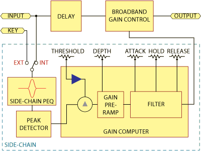

Επιπρόσθετα ρυθμιστικά στο side chain γιά την πύλη (gate) είναι τα εξής:
-Hold: παρέχεται από επαγγελματικές διατάξεις κι έχει τυπικό εύρος μεταξύ 0-3 δευτερολέπτων.Καθορίζει το χρονικό διάστημα που θα μένει η πύλη ανοιχτή,από τη στιγμή που η στάθμη στο σήμα ελέγχου θα πέφτει κάτω από το ορισμένο κατώφλι
-Depth: παρεχόμενη σε όλες τις διατάξεις και αντίστοιχη του λόγου συμπίεσης,έχει εύρος μεταξύ 0 και -80 dB..Καθορίζει το βαθμό στον οποίο θα ταπεινωθεί η στάθμη του επεξεργαζομένου σήματος,όποτε η στάθμη στο σήμα ελέγχου θα έχει είτε την τιμή κατωφλίου είτε μικρότερη εκείνης.
-Μιά ιδιαίτερα χρήσιμη παραλλαγή,προβλέπει την προσάρτηση ισοσταθμιστή στην παράπλευρη είσοδο, ούτως ώστε ο συμπιεστής να ενεργοποιείται επιλεκτικά από συγκεκριμένες οκτάβες και όχι από το σήμα στο σύνολό του.Εφόσον ο μηχανικός ήχου έχει διαπιστώσει ότι κάποιες συχνοτ ικές ζώνες εντός της μίξης είναι προβληματικές και χρειάζεται να ελεγχθούν,ρυθμίζει τον προσαρμοσμένο ισοσταθμιστή να ενισχύει τις προβληματικές ζώνες,ούτως ώστε ν'αυξηθεί η ευαισθησία παράπλευρης εισόδου του συμπιεστή προς εκείνες.

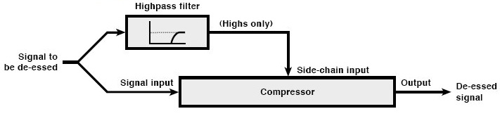

Λαμβάνονται γιά παράδειγμα τα τονισμένα συριστικά σε μιά φωνητική ερμηνεία.Οι συριστικοί ήχοι συνδέονται συνήθως με την άρθρωση των συμφώνων ΄΄ς΄΄,΄΄ζ΄΄,΄΄ξ΄΄,΄΄ψ΄΄,΄΄χ΄΄ και των διψήφων ΄΄τσ΄΄,΄΄τζ΄΄.
Αναλύονται σε δύο συνιστώσες: μία τονικά εντοπισμένη με χαμηλή ενέργεια και άλλη μία θορυβικής υφής με υψηλή ενέργεια.Το ενεργειακό περιεχόμενο και των δύο κατανέμεται σε υψηλές οκτάβες-σε διάκριση λ.χ. με το παχύ ΄΄σ΄΄.Τονισμός συριστικών σημειώνεται σε δυνατές φράσεις-ιδίως από ερμηνευτές που δεν πέρασαν από εκπαίδευση κλασικής μουσικής σε Ωδείο.Επίσης πιθανόν να προκύψει από άλλες διεργασίες ισοστάθμισης / συμπίεσης οι οποίες θα είχαν ενισχύσει υψηλές οκτάβες.Ο συριγμός είναι απαραίτητος γιά την καταληπτότητα,υπερβολική παρουσία του όμως επιφέρει ανισορροπίες στη συνολική μίξη.Όποτε ακούμε μιά φωνή ασυνόδευτη,το ακουστικό μας σύστημα προσαρμόζεται,ισοσταθμίζοντας σε κάποιο βαθμό υποσυνείδητα τις διαφορές στάθμης ανάμεσα σε φωνήεντα και το συριστικά.Δεν συμβαίνει όμως το ίδιο εντός μιάς μίξης.Η μείωση της στάθμης στο φωνητικό κανάλι σε βαθμό που δεν ξεχωρίζει ο συριγμός,οδηγεί σε κάλυψη των φωνηέντων μέσα στη μίξη.Σε στάθμη όπου τα φωνήεντα γίνονται καταληπτά,θα ακούγεται υπερβολικός ο συριγμός.
Εάν λ.χ. επιδιώκεται κατάπνιξη των συριστικών (De-essing) σε γυναικεία φωνητικά,ο ισοσταθμιστής ρυθμίζεται για να προωθεί κατά 6-12dB τη ζώνη μεταξύ 7-13 KHz.Σε περιπτώσεις όπου περιλαμβάνονται και ανδρικά φωνητικά,η ζώνη ξεκινά από το ύψος των 5KHz.Σε οκτάβες άνω από τη ζώνη των συριστικών,δεν περιέχεται συνήθως αρκετή ενέργεια στο υπόλοιπο σήμα,ώστε να τιθόταν σε λειτουργία ο συμπιεστής-ακόμα και με τη μέγιστη προώθηση.Παράλληλα,τείνουν ν'αποκόπτονται οι οκτάβες κάτω των 5KHz προκειμένου ν'αποκλειστεί η πιθανότητα ενεργοποίησης του συμπιεστή από φθόγγους με ισορροπημένη απόδοση,όπως φωνήεντα και άλλα σύμφωνα (οδοντικά,χειλικά,γλωσσικά ρινικά).
Όποτε τα συριστικά ξεπροβάλουν,το ηχητικό σήμα στην παράπλευρη είσοδο θα ξεπερνάει τη στάθμη κατωφλίου,χάρη στην ενίσχυση που θα έχει υποστεί από τον ισοσταθμιστή στην ομόλογη ζώνη υψηλών συχνοτήτων.Τότε ο συμπιεστής θα μπαίνει σε δράση,μειώνοντας με υψηλό λόγο τη στάθμη στο σύνολο του σήματος.Κατ αυτόν τον τρόπο,όταν καταπνίγεται ο συριγμός δεν θα μεταβληθεί η χροιά της φωνής (δεν θα συμβεί ενεργειακή ανακατάταξη),αλλά μονάχα η ακουστότητα.Ζητούμενο είναι οι παράμετροι συμπίεσης να ρυθμίζονται έτσι ώστε ο τερματισμός της συμπιεστικής δράσης και η επάνοδος σε μοναδιαίο κέρδος σήματος να συμβαίνουν αμέσως με τη λήξη του προβληματικού συριγμού.Χρόνος attack ίσος με 5 εκατοντάκις χιλιοστά δευτερολέπτου και χρόνος release 50-60 χιλιοστών δευτερολέπτου αρκούν συνήθως γιά την κατάπνιξη του συριγμού ενώ η υπόλοιπη φωνητική ερμηνεία θα περνάει αλώβητη.
