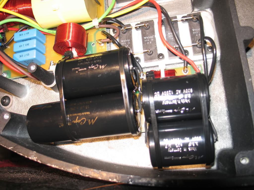

Η επεμβαση εγινε και Ο Ασθενης εζησε......και τα λεει και καλα....ΠΟΛΥ ΚΑΛΑ ΜΑΛΙΣΤΑ.....απροσδοκητα καλα...χωρις να υπερβαλλω στο ελαχιστο φιλαρακια μου!!!!!!!!!!!!!
Ναι λοιπον.....Mundorf silver gold και χαλαλι τους για τα φραγκα που εδωσα!!!!!!!!!!!!!
Δεν λεω παιζουν μονο 60 ωρες και ο Γερμαναρας της Mundorf μου ειπε οτι θελουν πανω 150 ωρες για στρωσιμο....αλλα....αν μου τα λεει ετσι οπως παιζουν τωρα και μετα απο 150 ωρες μα την Παναγια θα ειμαι τρισευτυχισμενος!!!!!!!!!!!!!!!!!!!!!!!!!!
Για πρωτη φορα ακουω ηρεμια στο tweeter μου χωρις να εχω χασει αναλυση και σιγουρα πληροφορια.
Ακουω τα πιατινια μου με ξεκουραστα ,παχια ...οπως τα γουσταρω ---οπως ετσι πρεπει να ειναι- αλλωστε επαιζα drums και μου ειναι γνωστα τα ακουσματα.....
Φασαρια....ναι ..κοντα 4 ωρες για αυτην την μετατροπη για το καθε tweeter ...iσα ισα χωρανε με μπολικο μετρημα και υπολογισμους μιας και οι Mundorf ειναι ολοκληρα μπαλτουμια και ασημοκολληση με χρυσο που μου εστειλλε δωρο ο Γερμαναρας...
Εδω θελω να ευχαριστησω και τον νεο μου αγαπητο φιλαρακο τον Manos 58 που γραφει και αυτος σε ετουτο το τσαρδι που με βοηθησε στο φτιαξιμο του πρωτου τwεετερ αφου μου ηπιε μια Κρητικια μισοκιλη τσικουδια για να ισιωσει το χρυσο μου!!!!!!!!
Πω πω πω fuckιωσε τα....ακουω τωρα που σας γραφω ενα ασμα του Daffer Usef και κλαινε μανες απο χαρα!!!!!!!
Λεβεντες....επιτελους...δεν μου ξυνουν τα Tweeters....δεν ξυνουν τα B&W και σιγουρα προσκαλω οποιον γουσταρει για ακροαση για του λογου το αληθες!!!!!!!!!!!!
Καντε ενα Avsite τeam και ελατε...μια ωρα ειμαι απο Αθηνα!!!!!!!!!

Τί Dhafer Youssef ρε χαμένε; Να σου στείλω ένα 45άρι του Καζαντζίδη από τζουκ μποξ, να δεις τί θα πεί ξύσιμο; :114:

Δεν ξυνουμε πια κυριε Κογια μας.......η μαλλον....δεν μασαμε πια κυριε Κογια μας με τις ξυμενες εγγραφες ακομα και της Βεμπο να μας φερεται!!!!!!!!!!!!!!!!!!!!!!!!!!!!!!!!!!!!!!!!!!!!!!!!

Και εχω μια χαρα βρε Αλεξ γιατι ειλικρινα παιζει ΕΠΙΤΕΛΟΥΣ αψογα και ξεκουραστα ..χωρις να χανει τιποτα απο λεπτομερεια το σκασμενο το ηχειο!!!!!!!!!!

Τωρα λεβεντη παμε για τον 47mf στο mid,αλλα ειναι κομματακι δυσκολο να βρω αναλογους που χωρανε μιας και ειναι σε μεγεθος οσο ενα κουτι νουνου σχεδον ....ειδωμεν αν χωραμεν..

Hallo mister Striftos...χεστα Γιωργη ...η Marc Levinson οταν εφτιαχνε τα μηχανακια τις ολα τα εξαρτηματα που χρησιμοποιουσε τα εκανε ειδικη παραγγελια απο τις εταιρειες με τα χαρακτηριστικα που αυτη ηθελε και τωρα παιδευει εμενα η πουτανιτσα....
Ακουσον ακουσον ...ψαχνω να βρω τωρα μεσω της ΕΤΥΤ που τον εχω δωσει στο service 4 αντιστασεις ακριβειας 1% που τις ονομαζουν High presision metal glaze 2.74k στα 3 Watt .
Ρε τι Caddock-Mills-Vishay-Roederstein-Riedon-Takman-Holko-Astec- εψαξα και τιποτα !!!!
Και τωρα η ΕΤΥΤ εχει κανει παραγγελια στην Marc Levinson να βρει αυτες και πολλα αλλα εξαρτηματα που χρειαζοντε και οι ιδιοι........
Ειμαι στην αναμονη γιατρε μου και περιμενω να δω ποτε στο διαολο θα ερθουν....ασε που εχει γινει και μια σκεψη να μπουν 2 νεοι τοροειδης 1kva ο καθενας με νεες γεφυρες φυσικα.....θα δουμε πουλακι μου....

Βγαλλε φωτο το cross ,ριχτηνε εδω μεσα και ζεστανε το κολλητηρι...θα σου βρω εγω δουλεια να κανεις πουλακι μου!!!!!!!!!

Όταν θα έρθει η ώρα θα το κάνω αλλά φωτογραφία έχω ρίξει κάπου πιο πάνω. Αυτό που θες είναι το διάγραμμα και ίσως μπορώ να βρω κάτι.
