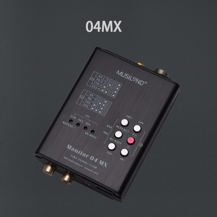

Συνεχιζοντας το ψαξιμο επεσα επανω σε αυτη την καρτα ηχου της Musiland,οπου εχει και volume control !
Ως κατοχος παλαιοτερα του usb to spdif http://www.ebay.com/itm/Musiland-Monitor-01-USD-HiFi-Sound-Card-USB2-0-New-/361753956010 οπου επιζε φανταστικα για την κατηγορια του,λεω να προχωρησω στην παραγγελια απο το Γερμανικο ebay.
Για να ακουσω γνωμες !
PCM5102A audio DAC chip
http://www.ebay.de/itm/MUSILAND-Mon...hash=item4402bca5f0:m:mlNHy63Qcn4sJAeLiPU6GKw
http://www.musiland.cn/index.php/Product/show/id/208
MUSILAND Monitor 04 MX
analog output
Dynamic range (D / A): 113dB
Signal to noise ratio (D / A): 113dB
Total Harmonic Distortion (D / A): 0.005%
Frequency response (20Hz ~ 20KHz): + - 0.3dB
Line output level: 2V rms
Line output impedance: 10KΩ
Headphone output power: 2x50mW / RL = 100Ω
Digital output
Dynamic range: 140dB
Signal to noise ratio (A weighting): 140dB
Total Harmonic Distortion: 0.0001%
Frequency response (20Hz ~ 20KHz): + - 0dB
Input interface: USB2.0, voltage>4.5V, current>500mA
Power consumption: ≤2.5W
Product Color: Black
Shell material: aluminum
Dimensions (housing): 95x71x25 (mm)
Weight: 180g
