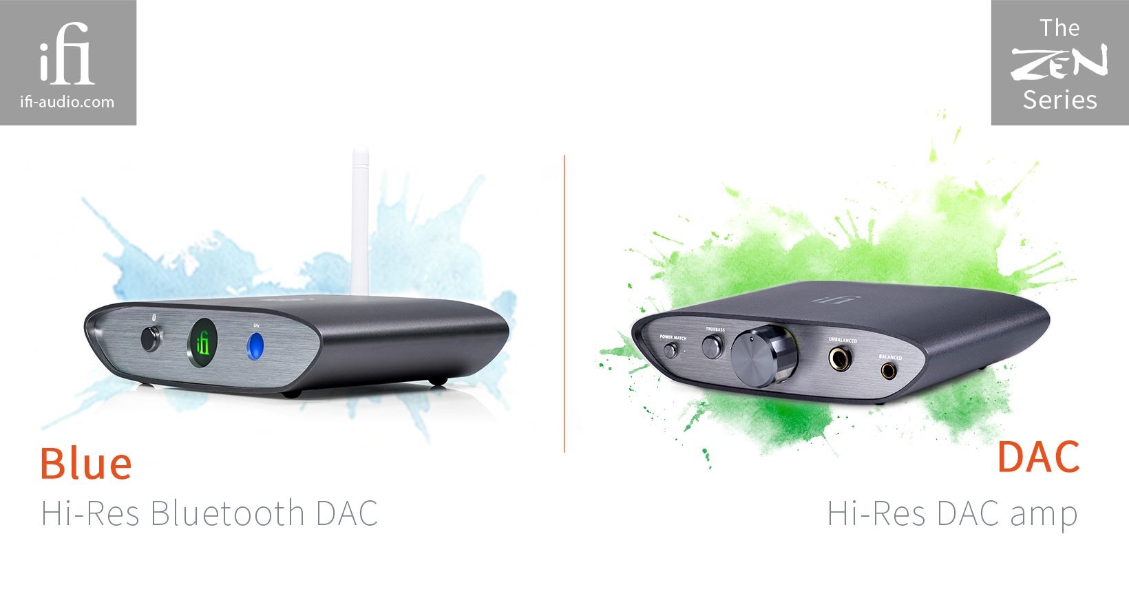

ifi zen dac.....απο τη νεα και αρκετα προσιτη σειρα της εταιρειας
οχι φορητο,οχι μπαταρια,τροφοδοσια απο εξωτερικο τροφοδοτικο,ενα καθαρα desktop dac/ενισχυτης ακουστικων.
Αν η τιμή του είναι εκεί στα 150€ φαίνεται ισχυρή πρόταση. Δύο παρατηρήσεις από μένα: δεν έχει κάποια ένδειξη για το samplerate, τύπο αρχείων κτλ ούτε οθόνη ούτε κάποια leds και δεν καταλαβαίνω την balanced έξοδο που έχει στο πίσω μέρος πως μπορεί κάποιος να την εκμεταλλευτεί. 'Εχει διπλάσια τάση από την αντίστοιχη rca αλλά πως θα συνδέσεις ενεργά μόνιτορ που θέλουν 2xhot,cold,ground σε ένα τετραπολικό καρφί?
Επίσης πόσα ΒΒ1793 έχει σε στοκ η ifi? Σίγουρα με τόσα χρόνια εμπειρίας πάντως το έχει τερματίσει το τσιπάκι. Αν και προσωπικά δε μου αρέσει καθόλου σαν εμφάνιση, αν η τιμή στην Ελλάδα είναι γύρω στα 150€ πρέπει να είναι τρομερή αγορά.

δεν εννοει ενεργα μονιτορ,αλλα αυτοενισχυομενα ηχεια για υπολογιστη, που κυριως εχουν εισοδο με καρφακι. Τωρα φωτακια και οθονιτσες,αυτα κοστιζουν και τελικα τι τα θελεις? Το sample rate κλπ τα βλεπεις απο τον υπολογιστη και τον software player. Σιγουρα εχουν μεγαλο στοκ.......αλλα σε αυτο το κοστος, κανενα απο τα φτηνιαρικα της ΕSS θα εβαζαν και οχι κανενα 9038,οποτε εμειναν στα σιγουρα.

Η είσοδος καρφάκι που λες είναι κλασσική τριπολική στέρεο 3.5mm αυτή είναι τετραπολική 4.4mm, βγάζει δηλαδή +/-L, +/-R. Το sample rate χρειάζεται για να είσαι σίγουρος αν "κλείδωσες", οκ λεπτομέρεια θα μου πεις σε αυτή την κατηγορία αλλά καλό είναι να υπάρχει (το nano idsd θυμάμαι είχε χρωματιστά led). Για το τσιπ συμφωνώ πως από τη στιγμή που έχεις την τεχνογνωσία και έχεις επενδύσει πάνω στην εξέλιξή της δεν έχεις λόγο να κινηθείς διαφορετικά (νέα σχεδίαση, νέα firmware κτλ). Απλά μου έκανε εντύπωση πόσα κομμάτια στοκ έχει βρει, είναι τόσα μοντέλα της ifi που κυκλοφορούν χρόνια στην αγορά με αυτό το chip.
Και μία άλλη παρατήρηση είναι πως ουσιαστικά καθιστά άχρηστο το iOne και όχι καλή αγορά το micro idsd, που αν και έχει μπαταρία δεν το λες και φορητό λόγω μεγέθους. Πάντα βέβαια παίρνω σαν δεδομένο πως θα κοστίζει 150€ και δε θα έχει κάποιο σχεδιαστικό σφάλμα (για το δεύτερο είμαι σίγουρος πως θα αποδίδει άριστα).

Το ione εχει και spdif εισοδο και bluetooth,αυτο ειναι μονο usb dac +ενισχυτης ακουστικων ,οποτε δεν ειναι το ιδιο. Νομιζω απεθυνεται σε οσους ηθελαν κατι τετοιο, αλλα χωρις το εξτρα κοστος για την μπαταρια και το οποιο εργονομικο στριμωγμα επεβαλε ο μικρος ογκος λογω φορητοτητας.

Έχεις δίκαιο λείπει το Bluetooth που όμως υπάρχει σε άλλη συσκευή της σειράς zen (που είναι μόνο dac). Επίσης να διορθώσω το λάθος μου, διότι το έψαξα, η 4.4mm pentaconn έξοδος έχει και ground και υπάρχουν αντάπτορες που σου δίνουν 2 xlr άρα συνδέεις στη συσκευή ενεργά μόνιτορ. Κρίμα που δε μου αρέσει καθόλου αισθητικά, είναι τρομερή για desktop χρήση, δεν υπάρχει (τουλάχιστο δε γνωρίζω εγώ) κάτι αντίστοιχο.

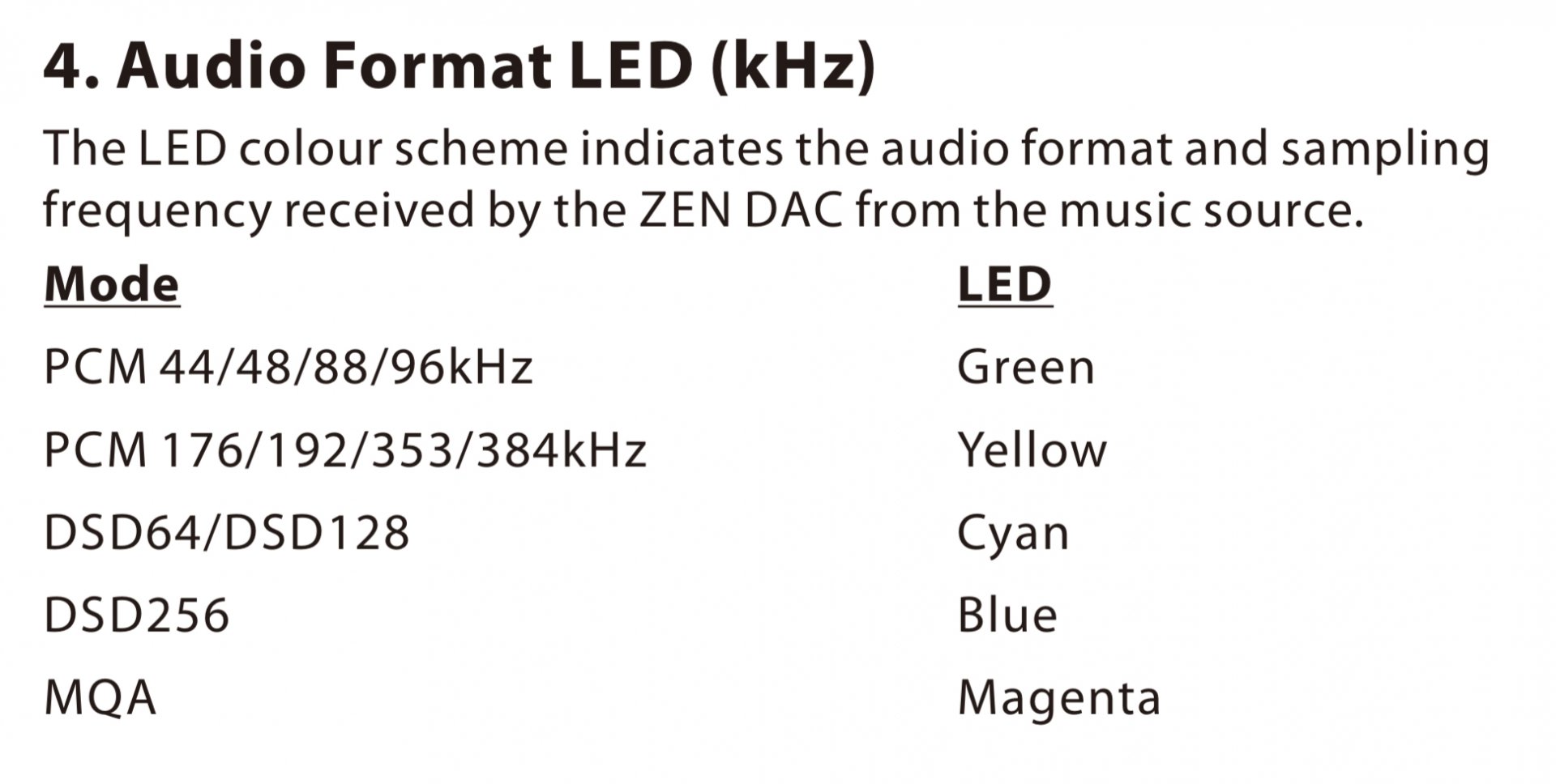

To sample rate του επερχόμενου Zen DAC ειναι διακριτό απο φωτιζόμενο led το επιλογέα στάθμης.
Δείτε το manual αντίστοιχα
