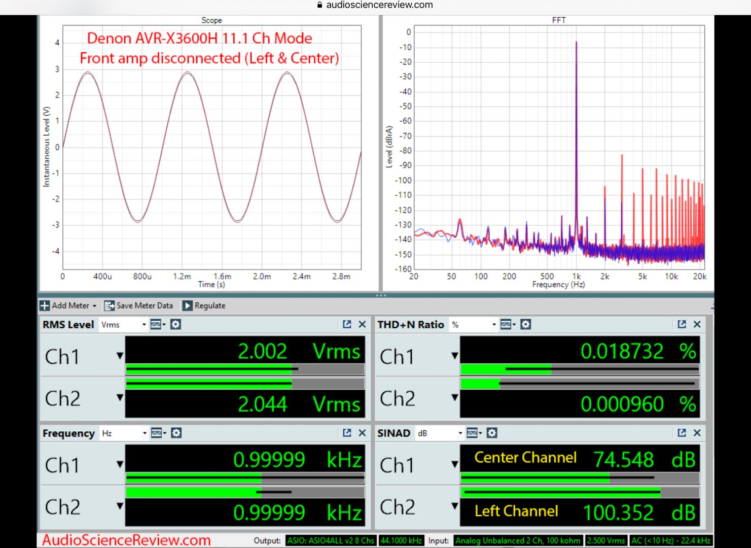

To center κανάλι συγκριτικά με το left, σε άλλον Denon.
Χαλάρωσε τώρα λίγο.. :tongue:
Τα πράγματα δεν ειναι τοσο απλά όσο νομίζεις, τα κανάλια δεν είναι όλα ίδια και σχετίζονται και με άλλες λειτουργίες, όπως η δυνατότητα απενεργοποίησης των ενισχυτικών.
θεωρητικά αυτό έχει λυθεί με το pre-amp mode στα μοντέλα του 2020 (αν και δεν δούλευε στον 8500..!). Τεσπα, κινούνται προς την σωστή κατεύθυνση τουλάχιστον. Κάτι άλλο στενάχωρο είναι ότι μπορεί να βάζουν κατώτερα dac στα surround channels. Αυτό όμως μπορεί να το κάνουν όλοι, και όχι μόνο D-M.

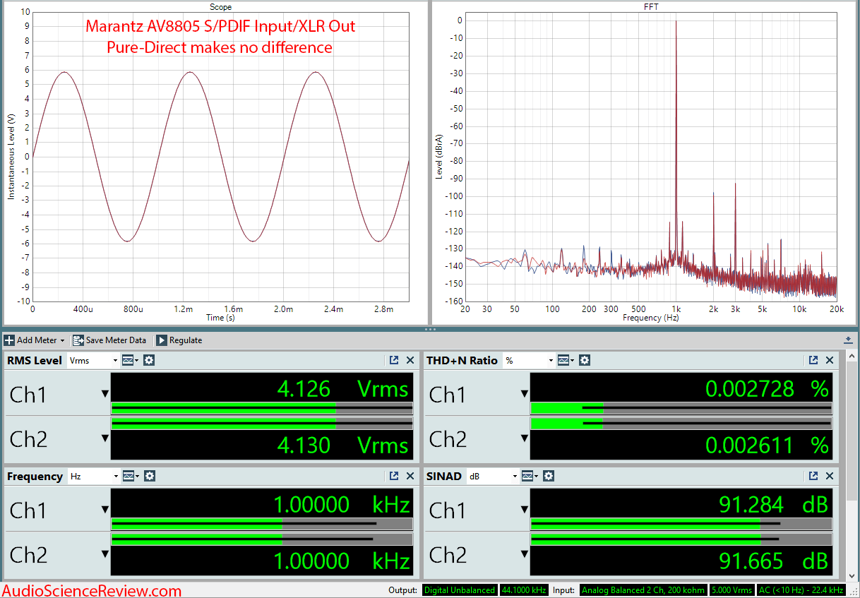

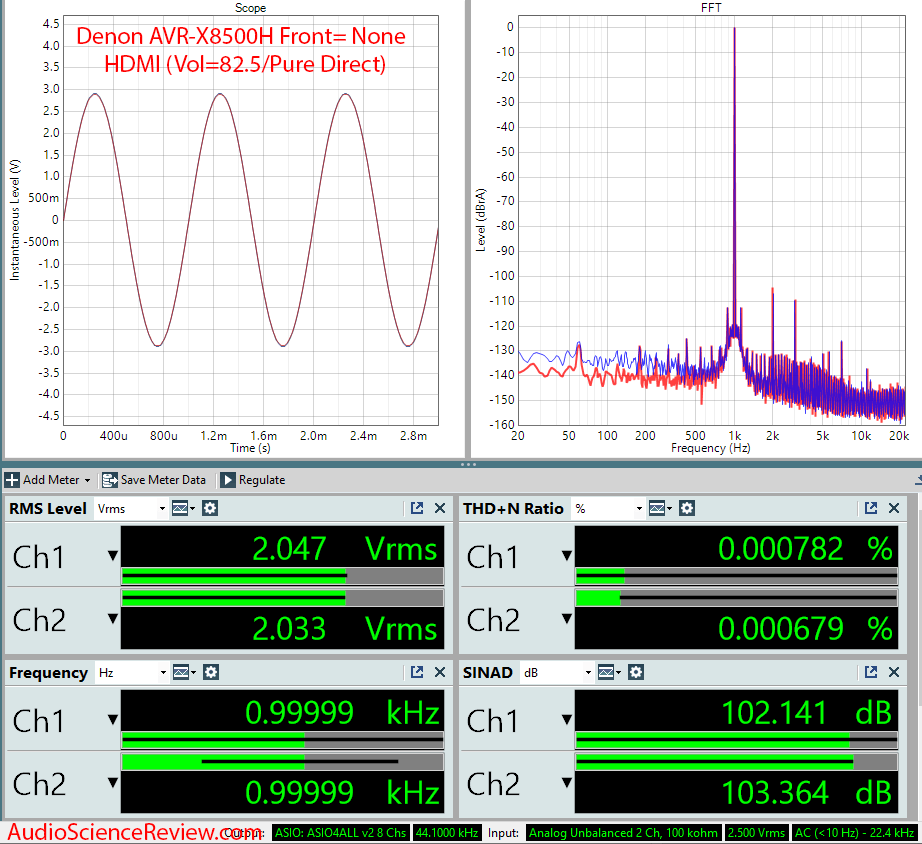

Το ενα εχει 0,0026% THD+ noise και το άλλο 0,0006%. Σίγουρα θα ακούγεται αυτη η διαφορά :lolsign:
Ούτε ο @leandros δεν λέει τέτοια, σοβαρευτείτε.
405
668
Ναι, φοβερή διαφορά.
View attachment 176071 View attachment 176072
Επίσης έχω την εντύπωση (φυσικά θα το ψάξω) ότι ο 8805 μετρήθηκε στα 4volt ενω δεν είναι σχεδιασμένος για 4 volt σύμφωνα με την Marantz πάντα. Νομίζω τον μετράνε κανονικά στα 2.7 και εκεί μετράει καλύτερα ίσως και από τον 8500.

Τι πρόβλημα έχει ο 3600 dimi?
32.265
93.005
Ο Αμιρ μετράει τους AV σαν να είναι δικάναλα DACs, και με λαθος settings, τουλαχιστον μεχρι πριν δυο βδομάδες.
Η μόνη φορά που μετρήθηκε άλλο ενα κανάλι, το center, έβγαλε προβλήματα, δες την προηγούμενη σελίδα.
Για να μετρήσει καλά ο 3600, πρέπει να απενεργοποιηθούν οι ενισχυτές, και αυτό γίνεται μόνο στα L-R.
Δεν ξέρω αν στα φετινά μοντέλα βγαίνουν ολα off.
Μπορουμε να υποθέσουμε πως ολα τα κανάλια του 3600 εκτός L-R μετράνε το πολύ σαν το center, με SiNAD 74.5db. To L-R μετράει καλά μόνο με τελικούς συνδεδεμένους-με τους δικούς του off.
Γενικά τα συμπεράσματα του ASR ειναι περιορισμένης αξίας στη συγκεκριμένη κατηγορία συσκευών.

Καλά σοβαρολογάς τώρα?
91db με 103 σηματοθορυβικός λόγος δεν είναι αξιόλογη διαφορά?
Ασε το thd+noise που ούτως ή αλλέως δεν είναι ακροάσιμο σε αυτά τα νούμερα. Δεν ήταν και παλαιότερα.
Οι παραμορφώσεις σε όλα τα μηχανήματα από το 80κάτι και μετά είναι πολύ χαμηλές.
Εκτίθεσαι. Το Sinad και το Thd+noise είναι το ίδιο μέγεθος, με διαφορετική έκφραση.
Για ψαξτο λίγο.
