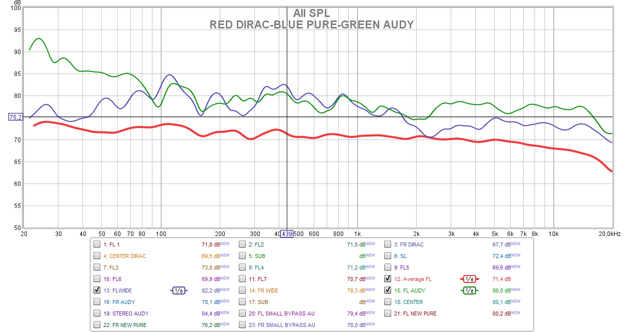

Πάντως σε μια προσπάθεια μέτρησης με small ηχεία πέρα από το ότι μου κλιπαρε το sub και αναγκάστηκα να το κόψω πολύ σε level με μια πρόχειρη μετρηση μου "έβγαζε" μια κοιλιά στα 30_40 hz που κανονικά δεν υπάρχει.. Ισως μπερδεύονται φασικα τα σαμπ με τα main.. Θα δειξει,θα το ψαξω και θα επανέλθω. Μπελα βρήκα μου φαίνεται για τους επόμενους μήνες.. 😜

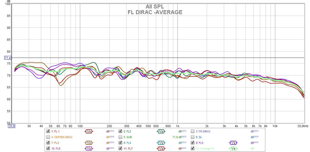

Και μερικές μετρήσεις με rew της απόκρισης του αριστερού καναλιού έτσι για το χαβαλέ..
Η μία είναι πολλαπλές με τη χρήση dirac και το average αυτών.. Και η άλλη δείχνει το ηχειο σκέτο, το audyssey με small το ηχειο(μετρηση σε θέση ακροασης 1 σημείο μόνο) και το average του dirac. (η πρώτη καμπύλη πριν δώσω παραπάνω κλίση.. Μου ακουγόταν λίγο "άδειο")

Καλά τα λες.
Θέλει κι άλλο φούσκωμα χαμηλά.
Τι σαμπ έχεις;

Στη μετρηση του dirac είναι χωρίς σαμπ.. Μονο τα arcos x. Όταν με το καλό καταφέρω να παίξω με dirac και σαμπ θα ανεβάσω μετρηση.. Θα κεράσω και γλυκά!
Μόνο η μετρηση με το audyssey είναι με σαμπ από τα παραπάνω..

Aφου εχεις την δυνατοτητα μετρησης και διορθωσης καμπυλης και των δυο room eq θα πρεπει να κανεις μετρησεις σε ιδια σημεια κατα την ισοσταθμιση και μετα κατα την επαληθευση....
Σε πολαπλες θεσεις μετρησης βγαζεις average .

Κάπου έχω και το average του audyssey.. Απλα όχι άμεσα διαθέσιμο..
Σωστά.. έτσι πρέπει κανονικά για να ειναι συγκρίσιμα..
Απλά προς το παρόν το ψαχνω με το dirac και το bass management , μετά θα γίνει και το συγκριτικό😉
Aν και ο avc έχει το αρχαίο xt και όχι το 32αρι...οποτε άδικη η σύγκριση.

δεν πειραζει, τα συγκριτικα ειναι ωραια...;)
......ιδια θεση και μετρησεις (σε αριθμο)για να ξερεις οτι εισαι οκ.
