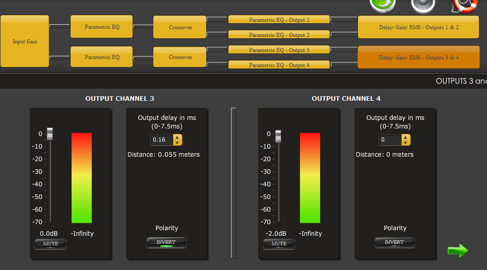

Βλέπουμε στο παραπάνω impulse response πως το tweeter προηγείται κατά 116cm - 34cm (το 1ms που προσθέσαμε) = 82cm /343 (που είναι η ταχύτητα του ήχου) = 0.23ms που είναι ο χρόνος που πρέπει να καθυστερήσουμε το κανάλι του tweeter.
Ο οριζόντιος άξονας στο ποστ#66 είναι μιλισέκοντς και όχι μέτρα. (αν μεγενθύνετε και παρατηρήσετε δεξιά-δεξιά, γράφει "6,3msec").
Αρα το τουίτερ προηγείται κατά 1,165msec.
Μείον 1msec που προσθέσαμε εμείς = 0,165msec
Αρα απαιτείται καθυστέρηση 0,165msec, ή μετατόπιση 5,67 εκατοστά προς τα πίσω.
Time Delay = 0.82m / 343m/s = 0.00239s ή 2.39ms
Length Delay = 0.82m ή 82cm
τωρα ποιον να πιστεψω?:o και που ειναι το λαθος?(στον ενα η τον αλλο δρομο ?)
παρακαλω καντε ποιο λιανα για εμας τους απλους τις εξισωσεις, γιατι 5,67 και οχι 56,7?

Οχι. Εύρηκα!
Σαφώς και έχεις δίκιο 0,16ms είναι το σωστό, ευχαριστώ για την διόρθωση.:thumbsup:

Κοίτα να δεις πως μπερδεύτικα.
Ήμουνα σίγουρος κοιτώντας το cross στο αριστερό κανάλι, ότι το delay στο tweeter είναι 0,22ms, αλλά δεν πρόσεξα μια λεπτομέρεια.
αριστερό κανάλι.
Δεξί κανάλι

Aυτο που καταλαβαινω είναι ότι τα ηχεια με ισια μπαφλα, όπως το Αrtemis π.χ., θελουν οπωσδήποτε καποιο delay.
Στο παραπανω παράδειγμα δηλαδή........το τουητερ θα πρεπει να παει 2,39 (εκατοστα ή χιλιοστα ?) πιο πισω.
"Ερχεται" από το παθητικο κρος αυτό? (γιατι προφανως η μπαφλα δεν μπορει να αλλαξει). Αν οχι......τοτε τα περισσοτερα
ηχεια θελουν ενεργα κροσοβερ, ή/και dsp.
Τα περισσότερα ηχεία με παθητικό cross ΔΕΝ είναι χρονικά ευθυγραμμισμένα.
Η κλίση της μπάφλας βοηθάει αλλά δεν είναι απαραίτητο ότι πετυχαίνει την χρονική ευθυγράμμιση.
Στην Αθηνά η AS προσπάθησε να μικρύνει την διαφορά μεταξύ των μονάδων βάζοντας το woofer επάνω, δηλαδή ποιο κοντά στο ύψος του αυτιού.

Αρα ......0,165ms X 343 = 56.59mm = 5.59 cm.
Τυχεροι λοιπον οσοι εχουν dsp, ενεργα κρος και κυριως, ξερουν τι και πως το κανουν. Για τα υπολοιπα προβλήματα τι κανουμε?

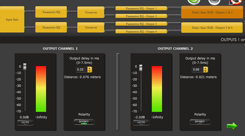

Ας ξεκαθαρίσω κάτι πρώτα σχετικά με το ποστ 83.
Λόγο του ότι στο δεξί ηχείο υπάρχει 3m παραπάνω καλώδιο ηχείου από ότι στο αριστερό, στο αριστερό κανάλι έχει προστεθεί καθυστέρηση 0,06ms.
Όπως βλέπουμε το αριστερό tweeter έχει delay 0,22ms ενώ το woofer 0,06ms, οπότε το πραγματικό delay στο tweeter είναι 0,16ms όπως και στο δεξί κανάλι, αλλά συνολικά το αριστερό κανάλι καθυστερεί κατά 0,06ms.

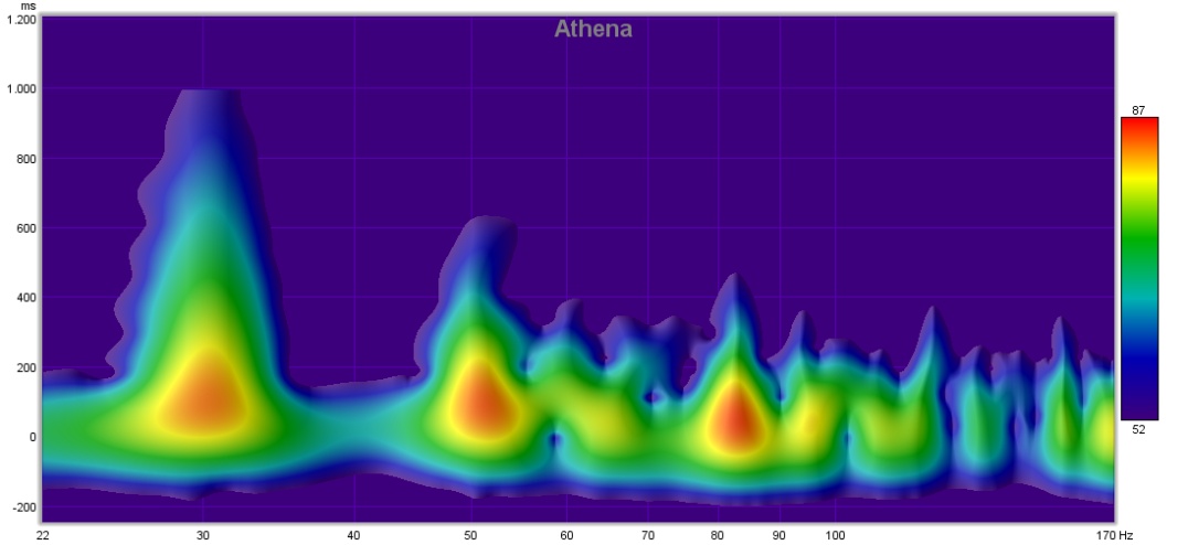

για το χώρο, τις πηγές και την ηχητική φροντίδα τα είπα σε προηγούμενα ποστ, αυτό που δεν έδειξα είναι το RT
και τα modes

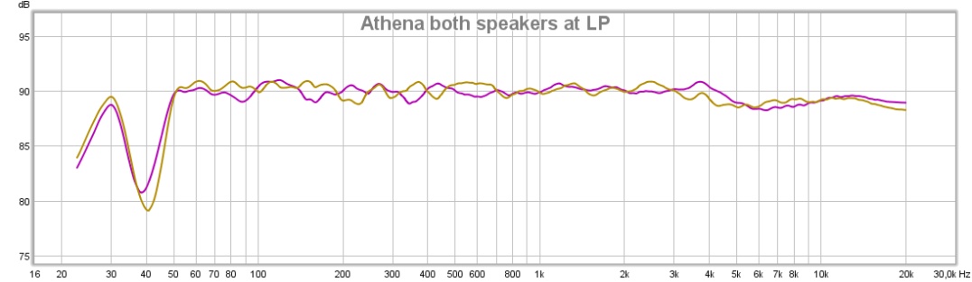

εχεις καποιες συμβουλες στην εφαρμογη των φιλτρων? και τι εγινε στην τρυπα των 40?
Η τρύπα στους 40 δεν διορθώνεται με IIR, οπότε την κρατάμε (προς το παρόν).
Όσον αφορά τα PEQ, είναι ένα θέμα συζήτησης στους κύκλους των ηχοληπτών. Από αυτά που έχω διαβάσει επικρατεί η άποψη ότι σε ψηφιακό επίπεδο (DSP) είναι αποδεκτή η ενίσχυση του σήματος μέχρι 8db, ενώ δεν υπάρχει όριο στο πόσο θα κόψεις. Αν χρειάζονται διορθώσεις μεγαλύτερες από +8db, τότε κάτι δεν έγινε σωστά στην ηχογράφηση.
