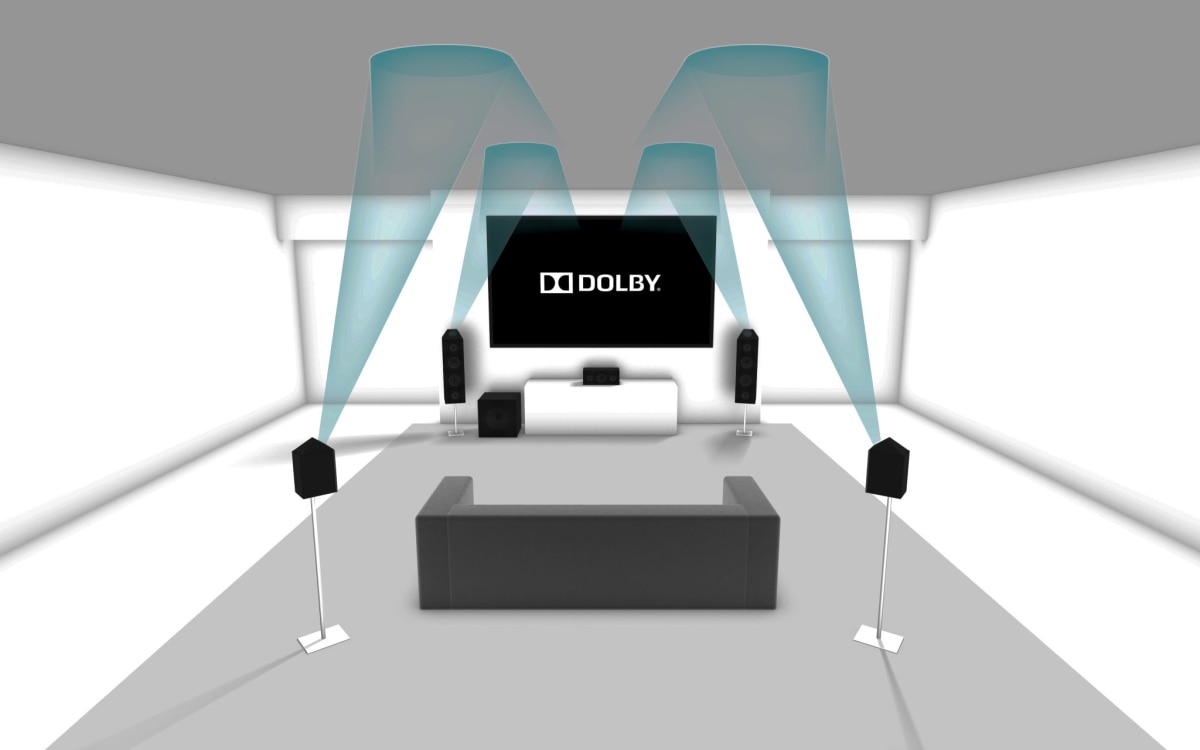

....τα 2 δεν ειναι και οτι καλυτερο σε atmos .....
ειχες κατι διπολα Μιχαλιο....ταχεις ακομα ?
22.273
15.548
... η πληροφορια στα δυο atmos ειναι αρκετα κατευθυντικη -κουραστικη ....οποτε δεν μπορεις να παρεις απο πανω τα αναμενομενα αφου δεν εχεις 4 atmos
.....ελεγα να δοκιμασεις να βαλεις τα διπολα απο πανω σου ....τα mid-range/high των BW να βλεπουν οθονη - τοιχο
5.1 εχεις τωρα η 7.1 ?

νομιζω αξιζει η δοκιμη και θαχεις καλο αποτελεσμα....ταχεις.....δεν χανεις κατι.
Είναι λίγο δύσκολα στην τοποθέτησή τους.
Είναι φτιαγμένα για να κρέμονται σε τοίχο.
Για να μπουν στο ταβάνι πρέπει να φτιάξω βάσεις.
Και που να βρω κάποιον να μου τις φτιάξει. :D

Δεν είναι καθόλου καλή ιδέα τα δίπολα. Τα objects έχουν θέση που δεν είναι μεν στο ίδιο σημείο για όλα τα συστήματα, αλλά είναι κάπου εκεί.
Με τα δίπολα θα είναι κάπου παντού απο πάνω. :) Σαν τα αποκάτωAtmos. :rolleyes:

Έχει ξανασυζητηθεί εν μέρει και εδώ
Η Dolby λέει: "Dipole surround speakers are not recommended for use for Dolby Atmos playback."

Και δεν πρέπει να εχουν μεγάλη διασπορά επισης
...αυτη η πιστοποιημενη βλακεια της dolby εχει μικρη διασπορα...:roflmao:
σκεφτειτε λιγο και θα τα βρειτε.....:)
το διπολο δινει κατευθυντικοτητα και διαυρυνει λιγο το περιβαλον ....αφου λοιπουν αλλα δυο ηχεια...
η πανω βλακεια της dolby ειναι σαν να εισαι γεματος διπολα...:laugh:

Θεωρητικα το λεει ο Κωστας και εχει δικιο κατεμε , θα εχει ακουσει και την(τις) by the book εκδοχη ενος ζευγους... αλλωστε η προσπαθεια των ρυθμισεων δεν ειναι να μην εχουμε τρυπες , να ειναι εκει πανω αλλα και να μην προσδιοριζεται μονο εκει ακριβως?

,,,,,αλλωστε η προσπαθεια των ρυθμισεων δεν ειναι να μην εχουμε τρυπες , να ειναι εκει πανω αλλα και να μην προσδιοριζεται μονο εκει ακριβως?
ετσι ακριβως ....:)

New Παντα μιλαμε για δίπολο που όμως θα παίζει + και στις 2 πλευρές του...
Αυτό είναι πιό αποδεκτό, και πανεύκολο. Έτσι θα υπάρχει εύρος χωρίς σύγχυση.

Δηλαδή δεν προσπαθούμε να κάνουμε ότι μας λέει η DOLBY? κάνουμε τα δικά μας? κοινώς πειραματιζόμαστε με ότι μας έρθει στο κεφάλι?
