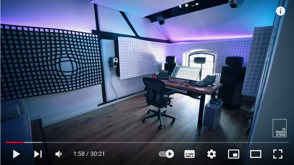

Στο Immersive Lab Studio που βρισκεται στο Βερολινο πραγματοποιει ο κυριος Eric μιξεις DB Atmos. Η ολη διαδικασια παραγωγης πραγματοποιειται εξολοκληρου σε ψηφιακο επιπεδο. Προκειται για μια κλασσικη διαταξη ατμος 7.1.4 οπου εχουν επιλεχθει ηχεια και σαμπς της τζενελεκ.
Το ολο κονσεπτ εχει καποιες ιδιαιτεροτητες που αξιζει να αναφερθουν.
Αρχικα αποτελουν τα ακουστικα ενα απαραιτητο εργαλειο για την δουλεια του μηχανικου και αυτο γιατι η ακροαση του τελικο προιοντος γινεται σε μεγαλο βαθμο απο κατοχους ακουστικων. Επομενως ειναι απαραιτητο να γινονται παραλληλα ακροασεις με ακουστικα κατα την μιξη με ηχεια ως ενα ειδος ελεγχου της εργασιας που θα καταναλωθει αναποφευκτα απο κατοχους ακουστικων.
Ας περασουμε ομως στα ηχεια που αποτελουν σημαντικο εργαλειο της δουλειας του Ερικ.
Η τριαδα μπροστα αποτελειται απο τα τζενελεκ ones οπου εδω το αριστερο και δεξι καναλι εχουν επεκταθει ως full range με την βοηθεια των 2 <<σαμπς>> πανω στα οποια καθονται. Οπως αναφερει ο Μηχανικος Ηχου οι μιξεις ατμος εχουν κατα κανονα την περισσοτερη πληροφορια στα 2 καναλια με την απλη λογικη οτι 2 αυτα καναλια για ενα τυπικο χρηστη ειναι στις περισσοτερες των περιπτωσεων <<σωστα>> τοποθετημενα και ειναι σε θεση να αποδωσουν κατα κανονα την πληροφορια αυτη. Ολα τα υπολοιπα οπως το κεντρικο καναλι και τα περιφερειακα βρισκονται παντα καπου στο περιπου με αποτελεσμα να εχει ο μηχανικος αναγκαστικα λιγοτερη επιρροη σε αυτα, ενω με τα 2 μπροστινα καναλια μπορει κανεις να πει οτι κατα 90% αυτο που παραγεται στο στουντιο θα αποδωθει ικανοποιητικα απο τα 2 αυτα καναλια σε εναν τυπικο οικιακο χωρο. Για αυτον ακριβως τον λογο εχει επεκταθει η αποκριση των 2 αυτων ηχειων με 2 Genelec W371. Πλεονεκτημα ειναι οτι μπορει κανεις με το dsp που διαθετουν να τα προσαρμοσει στον χωρο και να πετυχει λιγοτερη επιδραση αυτου πισω απο τα ηχεια πετυχαινοντας παραλληλα μια καμπυλη αποκρισης χωρις διακυμανσεις.
Φυσικα δεν θα μπορουσε να απουσιαζει απο το συστημα ενα κλασσικο υπογουφερ 12" για την δημιουργια εφε το λεγομενο LFE-Καναλι(και οχι μονον) που βρισκεται εντιχοισμενο στην αριστερη μπροστινη γωνια. Με αυτο το καναλι θα πρεπει να ειναι κανεις προσεκτικος κατα την μιξη διοτι παλι υπεισερχεται ο παραγοντας της αβεβαιοτητας κατα την αναπαραγωγη της πληροφοριας σε ενα τυπικο οικιακο συστημα ενω επισης μπορει να εχει αρνητικη επιδραση κατα την χρηση ακουστικων.
Μια ακομη ιδιαιτεροτητα του συγκεκριμενου σεταπ ειναι οτι για τα περιφερειακα καναλια καθως και τα καναλια υψους εχει επιλεχθει η διαχειριση των μπασων /bass management. Ta 2 back surrounds ειναι μικρα για τις προδιαγραφες της ντολμπυ και για αυτο τον λογο επιλεχθηκε η χρηση ενος μπας μανατζμεντ. Ως συχνοτητα αποκοπης επιλεχθηκαν τα 70Hz.
Ολα αυτα συμβαινουν με την χρηση του calibration tool της genelec.
O Ερικ ειναι της αποψης οτι η τζενελεκ ειναι ενας απο τους καλυτερους κατασκευαστες ηχειων για περιπτωσεις ιμερσιβ, με μεγαλη γκαμα μεγεθων με το καλιμπραρισμα να γινεται απευθειας στο καθε ηχειο χωρις να χρειαζεται κανεις καποιο επιπλεον hardware στο ρακ ή καποιο software.

Σε αυτο το επεισοδιο μας εξηγει ο Eric τον τροπο που εργαζεται κατα την μιξη ατμος.
Προκειται για το τραγουδι "Doom Hype" απο το νεο αλμπουμ More D4tα των Moderat.
Η μπαντα μπηκε στο στουντιο για την παραγωγη στερεο αρχικα και κατοπιν αποφασισε και για μια μιξη ατμος.
3,24-5,35 μπορει να παρει κανεις μια γευση απο το κομματι ενω απο το 35,48min επισης να συγκρινει on the fly ατμος και στερεο μιξη :)
