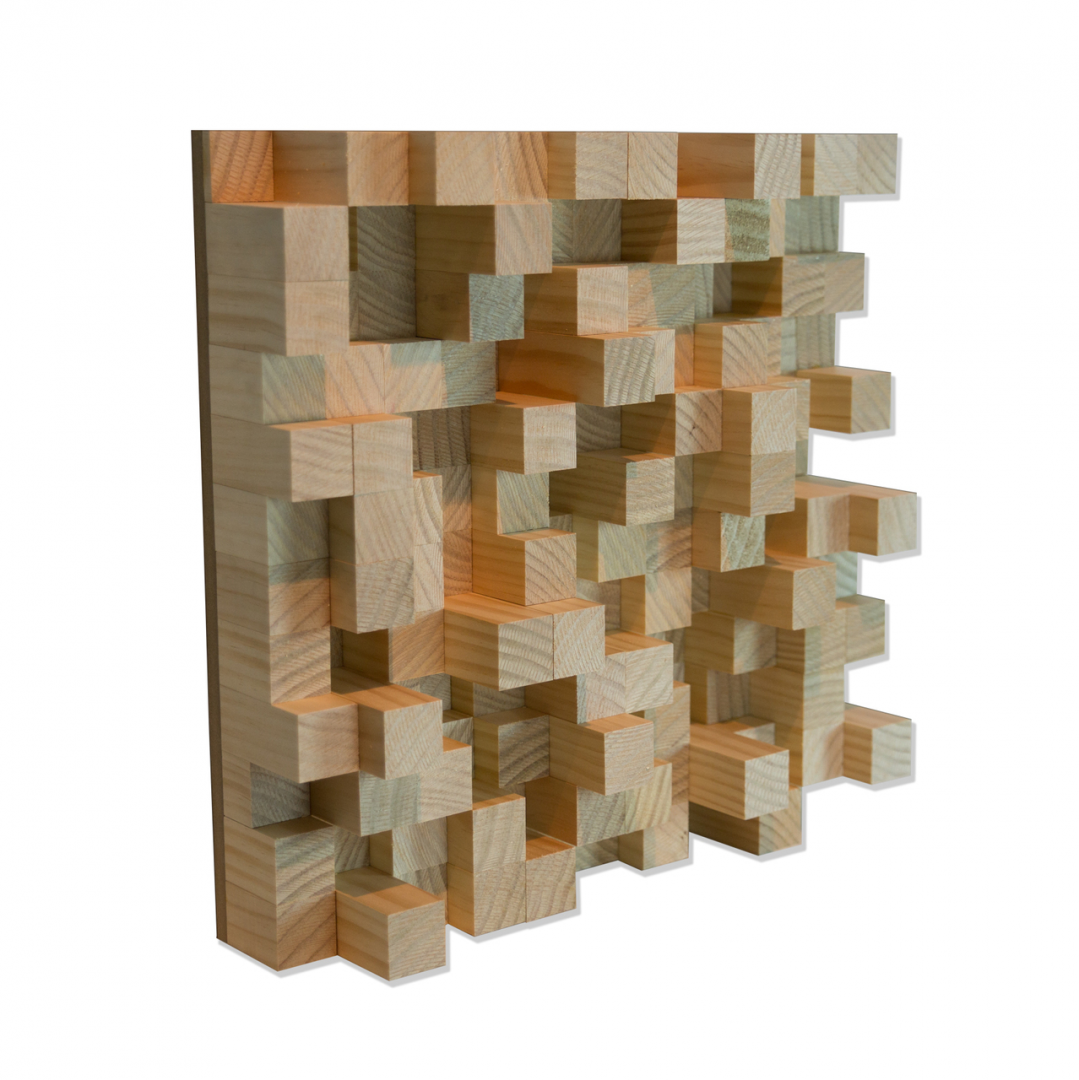

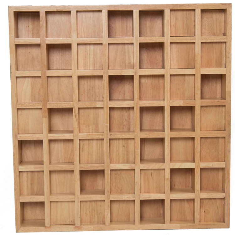

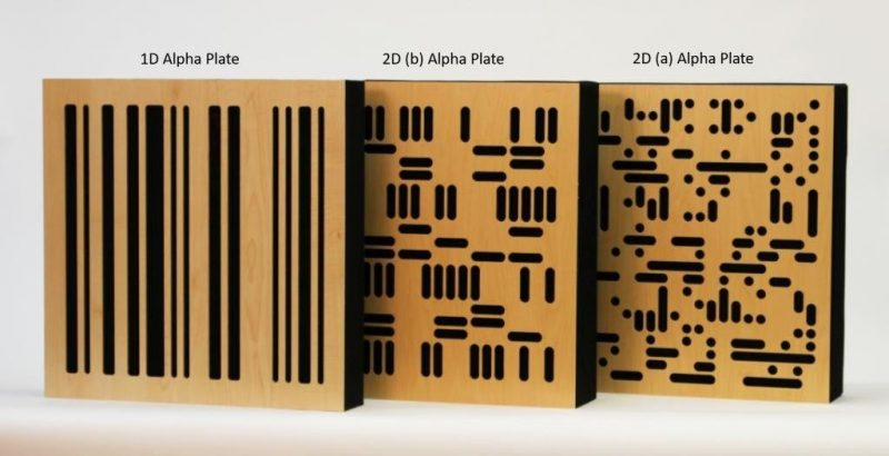

Η Διαχυση ειναι ΚΑΙ αποροφηση αν ειναι ξυλινη ακομα καλυτερα ;)
Οι διαχυτικές διατάξεις διακρίνονται και από κάποιον συντελεστή απορρόφησης σε συνάρτηση με τα υλικά κατασκευής,τη σχεδίαση και τη γεωμετρία.Κατά κανόνα όμως οι αμιγείς διαχυτικές διατάξεις δεν φτάνουν την αποτελεσματικότητα στην εξουδετέρωση ηχητικής ενέργειας μέσα από μετατροπή της σε άλλες μορφές που έχουν οι αμιγείς απορροφητικές.
7.659
12.643
Αυτό είναι απελπιστικά λάθος.
Η διάχυση, υποχρεωτικά και σε οποιαδήποτε μορφή, εμπεριέχει απορρόφηση, και σημαντική μείωση της ενέργειας του ανακλωμενου ήχου.
Απελπιστικά λάθος αυτό που έγραψα ή αυτό που συμβαίνει; Γιατί, όταν έγραψα τα παραπάνω, είχα κατά νου αυτά:
( ενδεικτικά παραδείγματα απο τυχαία αναζήτηση στο google )
Καταλαβαίνω φυσικά ότι εννοείς αυτά (?) :

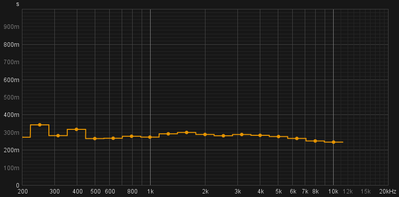

Τέλος πάντων, το θέμα είναι βαθύ, και δεν συμμαζεύεται σε λίγες αράδες.
Αυτό που μπορώ να πω με απόλυτη βεβαιότητα σε λίγες αράδες, είναι το εξής απλό πράγμα:
Εάν στη θέση ακρόασης δεν μετράτε RT60 σταθερό στο φάσμα περί το 0.3" δεν ακούτε αυτό που έχει η ηχογράφηση. 😎
Τέλος διαπραγματεύσεων. Όποιος κατάλαβε κατάλαβε, κι όποιος δε το δέχεται θέλει σεμινάρια. 🤣😂😜
Αν βάλετε ακουστικά, θα ακούσετε αυτό που εμπεριέχει η ηχογράφηση. Ε, βρείτε τις διαφορές, εκεί είναι το λάθος στο στέρεο, διότι (μη την παλεύετε) το στέρεο σε οικιακό χώρο με περιορισμούς, δε μπορεί να φτάσει τα ακουστικά, με μόνη εξαίρεση την πληρότητα αντίληψης του μπάσου (γενικά τις 2 πρώτες οκτάβες) από τις σωματικές κοιλότητες και τα σπλάχνα, αλλά και τις υπόλοιπες ανατομικές σας δομές (άμα δε νιώθεις τη μποτια στο κόκκαλο στο στομάχι και στη σπονδυλική στήλη, βρασε ρύζι).
Εάν βεβαίως σας αρέσει αυτό που ακούτε με RT60 στα 0,45 και 0,5 και 0,6 και όπου σκατα είναι, ποσώς με απασχολεί, είναι λάθος. 😜
Με γειά σας με χαρά σας και καλές ακροάσεις! ❤❤❤
Για να ακούσετε με άριστο τρόπο το RT60 του χώρου ηχογραφησης, το οποίο μπορεί και πρέπει να είναι υψηλό (άνω του 1" σε οποιοδήποτε πρόγραμμα) είναι υποχρεωτικό να έχετε περί το 0.3" στη θέση ακρόασης, και βεβαίως το αναγκαίο κενό αντηχησεων χρονικό παράθυρο, αλλά αυτά είναι λεπτομέρειες. Πιο σημαντικό είναι να ακούτε μουσική και να τρώτε σούσι, όπως η μαϊμού.
