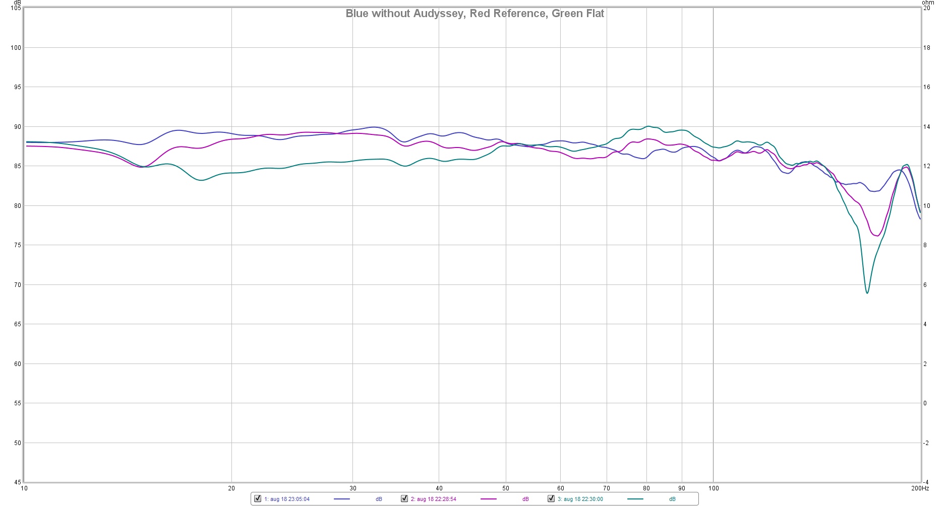

Το γράφημα είναι με 4 sub και mini dsp η μία καμπυλη και 2 καμπύλες με audyssey. ;)
Η μπλε (χωρίς audyssey) είναι καλύτερη :roflmao:

Χωρίς όντισι, καλύτερη η καμπύλη.:o
Απορώ τι το θες, αφού τα χαλάει αντί να τα φτιάχνει! :D
Έλα ντε!!
... Φαντάζεσαι να έπαιζε και με το app ! ! :fuckyou::p:D
Τέλειο το αποτέλεσμα για αυτόματη ρύθμιση... :dance:
Στην επόμενη version που δεν θα χει και τα - 3db στα 20hz θαναι καλύτερα για τους δυσαρεστημένος σε αυτό το κομμάτι ;)

Αφού έχουμε δει τα διαγράμματα στο χάλια χώρο μου σε θέμα ακουστικής ότι σε average μετρήσεις φτιάχνει πολύ ικανοποιητικό αποτέλεσμα με :(ένα sub.

Καλυτερα ακουγεται η ρεφερνσ,μετα η οντισι και τελευταια η χωρις,τι βλεπετε;:o
Εξηγω, χρονικα εχει αριστη χρονικη ευθυγραμμιση στο κρος ποιντ,το βασικοτερο ολων, το βασικοτερο,να το ξαναπω;
Αυτο ο λογος που πολλοι απορρουν γιατι ενω γραφει καλα δεν ακουγεται ετσι...:sneaky:
Εδω η χρονικη ευθυγραμμιση δημιουργει καποια θεματα ακυρωσεων υψηλοτερα τα οποια αδυνατει το αυτοματο να τα αντιμετωπισει.
Αυτα στη ρεφερενς ελαττωνονται, και επειδη ειναι χρονος το app,θα κανει ελαχιστα πραγματα..τετοιες χαραδρες dirac...
Nα τα λεμε ολα..

Καλύτερη είναι η μπλε, τι βλέπεις; Μετά η Reference, μετά η φλατ
