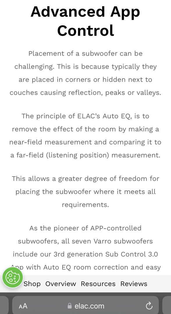

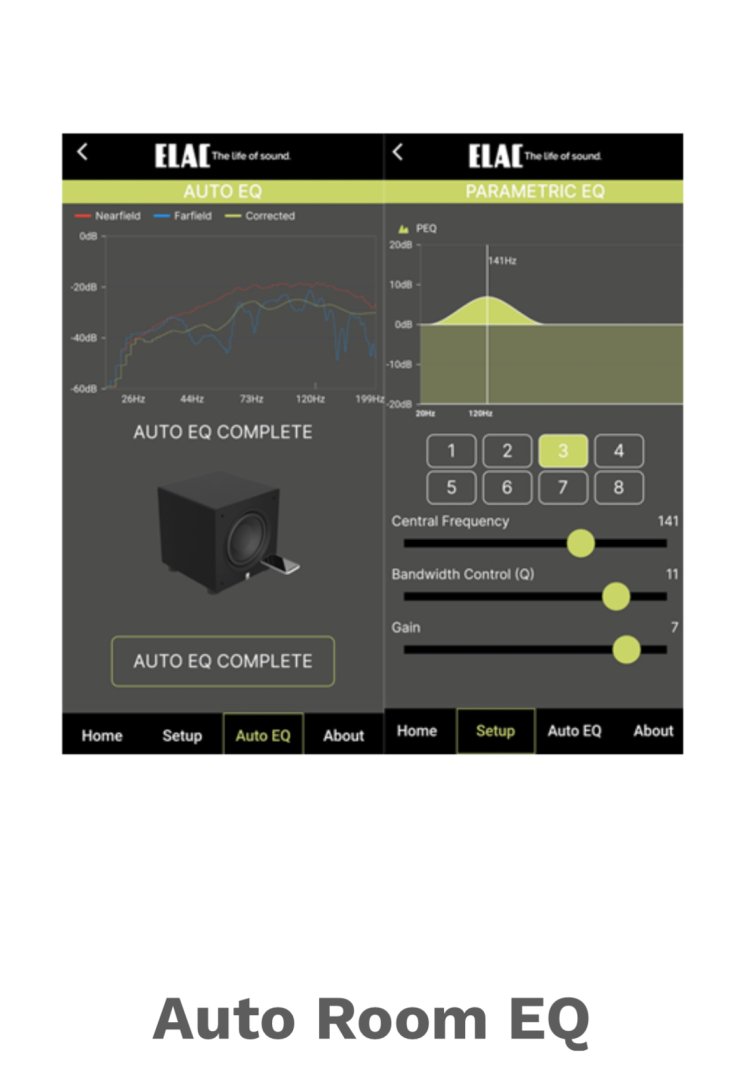

Εχει ο ενισχυτης σου PEQ? Αν ναι ποσες μπαντες? Αν εφαρμοσεις EQ μεσω του ενισχυτη σου, η διορθωση θα παει και στα sub.
Αν δεν το κλεισεις, θα χρειαστει να κατεβασεις πολυ την συχνοτητα κρος στο sub διαφορετικα θα εχεις μεγαλο peak μεταξυ 60-100Hz γιατι το Elac εχει ηδη Peak απο τα 80Hz μεχρι τα 200Hz απο την οπη. Δεν ειναι κακο να κατεβασεις την συχνοτητα κρος, απλα υπαρχει περιπτωση να μην καταφερεις να πετυχεις αρκετα φλατ αποκριση αν δεν εχεις δυνατοτητα ισοσταθμισης.
το WiiM pro plus έχει 4band peq και μελλοντικά θα έχει 10 bands . Αυτό πάει ψηφιακά στο ενσωματωμένο dac του ενισχυτή . Θα ήθελα το sub να είναι sealed λόγω χαρακτήρα του μπάσου και είδα το kali ότι έχει ένα port στο πλάι . Άνετα ρίχνω απαιτήσεις σε στάθμες . Και μου αρέσει η ιδέα του cross στα 60 . Η svs προτείνει τα 50 low pass για το ηχείο μου . Δεν μπορώ δυο sub από την αρχή…

Αυτη τη στιγμη οτι μπασο ακους απο τα ηχεια σου, οφειλεται στο οτι ειναι bass reflex. To bass reflex ειναι ενας ευκολος και φτηνος τροπος να κερδισεις db στις χαμηλες συχνοτητες. Εχει ρισκο στη υλοποιηση και καραδοκουν ενα σωρο πιθανα προβληματα αλλα ενα καλα σχεδιασμενο bass reflex subwoofer δεν εχει τιποτα να ζηλεψει απο ενα sealed. Το προβλημα με τα sealed subwoofer ειναι οτι τα καλα του ειδους ειναι ακριβα.
Υποτιθεται οτι το μικρο sealed SVS ειναι ενα καλο εισαγωγικο sub αλλα στατιστικα, αν κρινω απο τις αγγελιες που παρακολουθω εδω και μερικα χρονια, οσοι το πηραν, το πουλησαν μετα απο λιγο καιρο.
sealed sub που θα αγοραζα (απο τα σχετικα οικονομικα μοντελα) ειναι τα Dynaudio 9S, 18S, JL Audio D110, e112, REL HT/1205, SVS SB3000, & 3000 micro. Ολα πανω απο 900€/τεμ
Οσον αφορα το cross στα 60Ηz, μαζι σου, αλλα εχε υποψην οτι το group delay που σε γενικες γραμμες δεν ειναι αντιληπτο απο μονο του, γινεται αντιλληπτο οταν προσπαθεις να ενσωματωσεις δυο ηχεια με διαφορετικο group delay πανω στη συχνοτητα κρος και ειναι βεβαιο το το group delay του Elac στα 60Hz που αυτη τη στιγμη δεν σε ενοχλει καθολου, θα ειναι πολυ υψηλοτερο απο το απειροελαχιστο group delay του οποιουδηποτε sub και αυτο μπορει να ειναι αντιλληπτο. Αυτα ειναι βεβαια προβληματα που προκυπτουν μονο στα δικαναλα συσυηματα που δεν δινουν δυνατοτητα High Pass στους δορυφορους. Οι πολυκαναλοι τα εχουν λυσει αυτα προ πολλου.
Το PEQ του WiiM καλη φαση αλλα δεν μπορει να κανει πολλα πραγματα γιατι δεν μπορει να επεμβει χωριστα στο sub και στους δορυφορους.

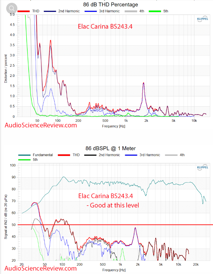

Για κάνε μια μέτρηση στα db που θέλεις να είναι οι κορυφές σου (όχι η μέση στάθμη) και στην απόσταση που ακούς, και μετά τα λέμε.
Δεν καταργούνται οι νόμοι της φύσης, είναι πενταμισάρι μιντ.
Η (παρωχημένη) μέτρηση του Stereophile είναι nearfield. Δες και το spinorama.
Η πραγματική ευαισθησία είναι περίπου 83db για ένα watt στο ένα μέτρο, δες στο ASR, δες και τις παραμορφώσεις στα 96db στο ένα μέτρο και κάνε τις πράξεις για τα 3 μέτρα.
Έχεις δίκιο . Οι κορυφές μου πρέπει να είναι έως 85 . Άρα σταθερά 70-75 ανάλογα με το εύρος της μουσικής . Αλλά αυτά τα 70 75 θα προσδιορίζονται από το μπάσο και όχι από τις μεσουψηλες
Σε αυτες τις εντασεις εισαι ΟΚ.
Η ανηχοικη μετρηση στα 86db/1m για ενα ηχειο ειναι ισοδυναμη της in-room στα 3μετρα απο ενα ζευγος οποτε για 85db στη θεση ακροασης η παραμορφωση θα ειναι στα επιπεδα του γραφηματος στο ASR για τα 86db που ειναι ΟΚ.

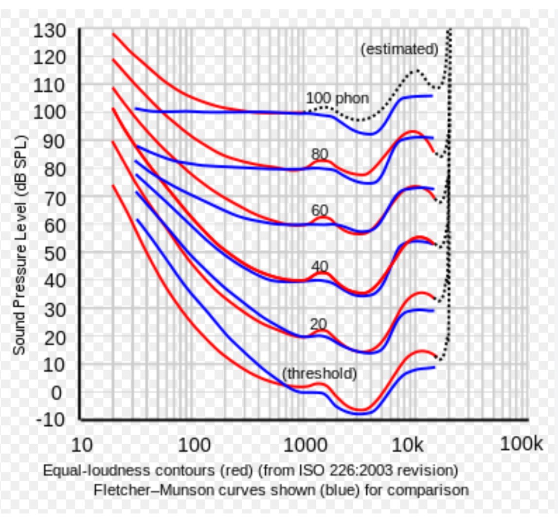

Είναι εξαιρετικά χαμηλή στάθμη. 20dB κάτω απο την στάθμη αναφοράς. Μήπως κάνεις λάθος; Ακούς κλασική, και σε ικανοποιεί κορυφή 85dB? Τότε θα είναι η μέση στάθμη στα 65, και τα χαμηλά περάσματα στο μπάσο οριακά κάτω απο το κατώφλι ακουστότητας ή κάπου εκεί. Θα ακούς μέρος του έργου, όχι όλο. Οπότε θα χρειαστείς loudness compensation στο μπάσο.
Μήπως κάνεις λάθος;
Μήπως μετράς dB(A) αντί για dB(C)?
Και να ξέρεις, αν αρχίσεις τα φίλτρα ισοστάθμισης θα έχεις πέναλτι 7-8dB τουλάχιστον, εκτός αν μόνο κουρεύεις modes.
Συνολικά αν το δεις, δεν βγαίνει. Υπόψιν, αυτά τα νούμερα τα έχουμε αναλύσει πολλές φορές, δεν ψαχνόμαστε να δούμε τι γίνεται. Ξέρουμε.

Είναι εξαιρετικά χαμηλή στάθμη. Μήπως κάνεις λάθος; Ακούς κλασική, και σε ικανοποιεί κορυφή 85dB? Τότε θα είναι η μέση στάθμη στα 65, και τα χαμηλά περάσματα στο μπάσο οριακά κάτω απο το κατώφλι ακουστότητας ή κάπου εκεί. Θα ακούς μέρος του έργου, όχι όλο. Οπότε θα χρειαστείς loudness compensation στο μπάσο.
Μήπως κάνεις λάθος;
Σε κλασική παρατήρησα ότι είναι κάπου 15 db η διαφορα μέσης με peak εκτός κάποιων κομματιών που έφτανε και 25 . Συνήθως είναι 10 στα υπόλοιπα . Η αλήθεια είναι ότι σε κλασική ζορίζει το πράγμα και τα 65 δεν είναι αρκετά . Εκεί προτιμώ 78-80 σταθερά και 100 κορυφή . Στην πράξη όμως υπό τις συνθήκες που ζω πολύ σπάνιο να έχω την ησυχία μου να ακούσω με 100 peak 😂
Μήπως κάνεις λάθος;
H μονη εξηγηση που μπορω να δωσω ειναι οτι 1) μενει καπου που εχει απεραντη ησυχια, 2) ακουει περισσοτερο μουσικη με μικρο δυναμικο ευρος, το πολυ 10db.
