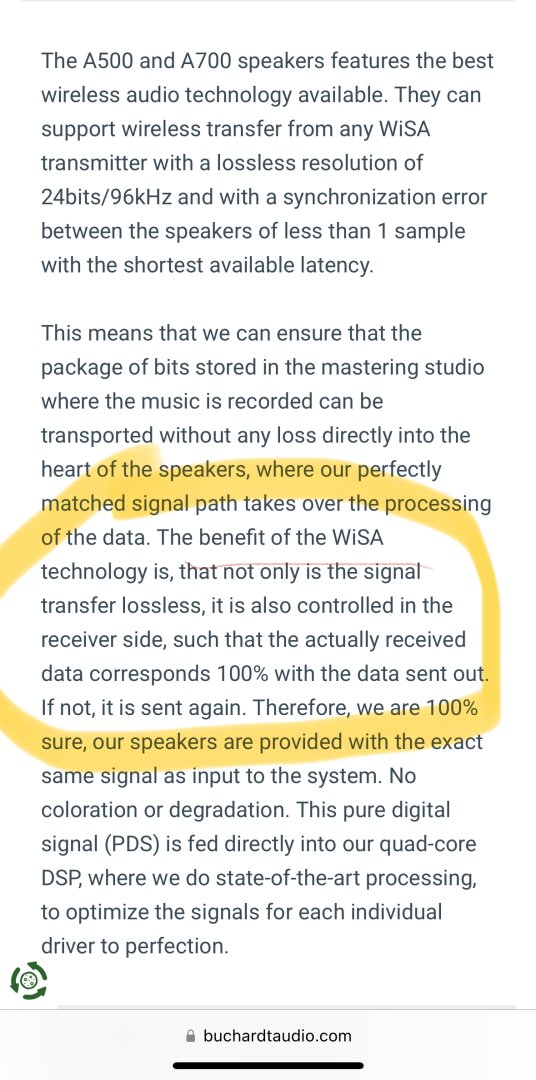

Παραθέτω σχετική φωτό για το signal path μέσω Platin hub στα ηχεία στο οποιο μπορείς να συνδέσεις ψηφιακά streamer και να στείλει τελικά αναλλοίωτο το σήμα . Οκ θα το πάρει το dsp και θα εφαρμόσει αλγόριθμους room correction . Θα το κάνει όμως με τον πιο seamless τρόπο
Αν ακούς στα 75-80 db μπορείς να μου δείξεις τους περιορισμούς ;
Το μόνο που είδα είναι υψηλό distortion στα 25hz σε υψηλά spl χωρίς να μπορώ να πω αν θα είναι ακουστό. Υπάρχει και έκδοση με purify woofers με ακόμη χαμηλότερο distortion .

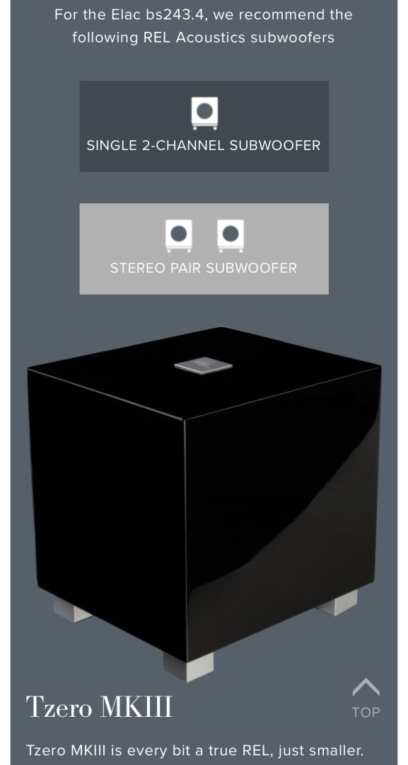

Η rel μου προτείνει 1 η 2 tzero mk3 ,διαβάζω ότι ενσωματώνεται εύκολα χωρίς dsp. Δεν πάει χαμηλά πολύ αλλά είναι γραμμικό το response και ακούγεται καλά όχι μπουμαριστα. Έχω ένα peq ήδη με καλή υλοποίηση 4 band και θα αυξηθεί έως 10 band με future update . Ακόμα και σωστή γραμμική απόκριση από τα 40 και πάνω να έχω είναι σημαντικό . In room θα έχω από 30 .
2.243
2.433
Αυτό που θέλω είναι να μπορεί να παίξει τα 40hz στα 99db στα 3μ για να μπορώ να ακούω στα 70 db τα μεσουψηλα και άρα να υπακούει στις γνωστές καμπύλες ίσης ακουστοτητας.
Η rel προτείνει ως καλύτερη σύνδεση τη σύνδεση των speaker terminals με το hi level input του sub για να δέχεται ίδιας ισχύος σήμα το sub με τα ηχεία και να γίνει πιο σωστή ενσωμάτωση . Εγώ δεν έχω έξτρα speaker terminals. Μόνο subwoofer out/pre out. Αυτό ισχύει γενικά με τη σύνδεση των sub?

Πάντως από περιέργεια μπήκα στη REL κι έκανα το ''speaker pairing'' που έχει..
Στα Elac carina BS234.4 του φίλου (αυτά δεν έχεις?) έδινε όντως αυτό (tzero mkiii) και μάλιστα για μεσαίου μεγέθους χώρο (18-35τ.μ.) :thumbsdown:
Δοκίμασα με τα μικρά Spendor 4/5 έδινε για μεσαίο χώρο 2 Χ Classic 98 subs (με 10'' driver).
Στα ATC SCM 7 - μεσαίο χώρο έδινε το Τ/7Χ..
Δεν πολυκαταλαβαίνω τη λογική των ταιριασμάτων.. :idk:

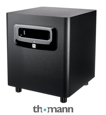

Το γνωστό 10" από πρισόνους
Πάμε σε άλλες επιλογές, επίσης οικονομικές:
10" από Άνταμ, και λίγο πιο φτηνό!
10" από τζιμπιελ, λίγο ακριβότερο:

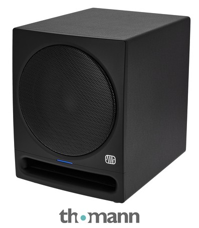

Πολύ οικονομικό 10" από φλουιντ, εξαιρετική τιμή:
Κλπ κλπ κλπ
Αλλά.
Για να σοβαρευτούμε επιτέλους, εφόσον μιλάμε μόνον για ένα ζευγάρι σαμπ, πάνε πάρε αυτά, και με ευχαριστείς αργότερα.
Και εξαιρετική τιμή. Και σοβαρής ισχύος ενισχυτικά στάδια.
Άντε μπράβο. 12-αρι. Λογικά πράματα. Αμάν πχια.

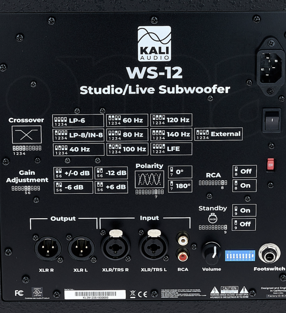

Κάνει κρος και στους δορυφόρους, μέχρι 140Hz:
Πας σήμα από προενισχυτη, παίρνεις εξόδους με XLR για τελικό που θα οδηγήσει τα ηχειακια σου. Όμορφα, τακτοποιημένα. Ιδανικά, παίρνεις ενεργά ηχεία της Kali, με 8"-αρι γουφερακι, να είναι όλα σε λογικά επίπεδα.
