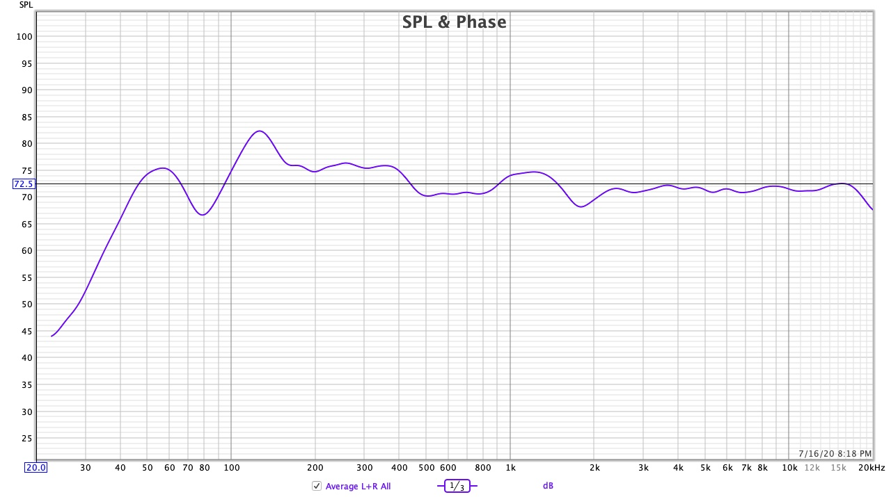

Δικές μου ενστάσεις πάνω στα συγκεκριμένα δεν αφορούν στο φύσημα ή χαρακτήρα χοάνης, αλλά στη χαρακτηριστική μετάπτωση μεταξύ 1000-2500 Hz όπου κείται και η ζώνη cross ανάμεσα στο mid με το tweeter. Αυτό σημαίνει ότι δεν διαχειρίζονται την ομοαξονική αρχιτεκτονική τόσο επιτυχημένα όσο γνωστές υλοποιήσεις από KEF & Genelec.
Εννοείται επίσης ότι έτσι όπως εμφανίζονται οι αποκρίσεις πάνω στην κεντρική θέση ακρόασης η τρίτη οκτάβα πάσχει, αλλά αυτό θα μπορούσε να μετριαστεί υπό μελετημένη χωροταξία...

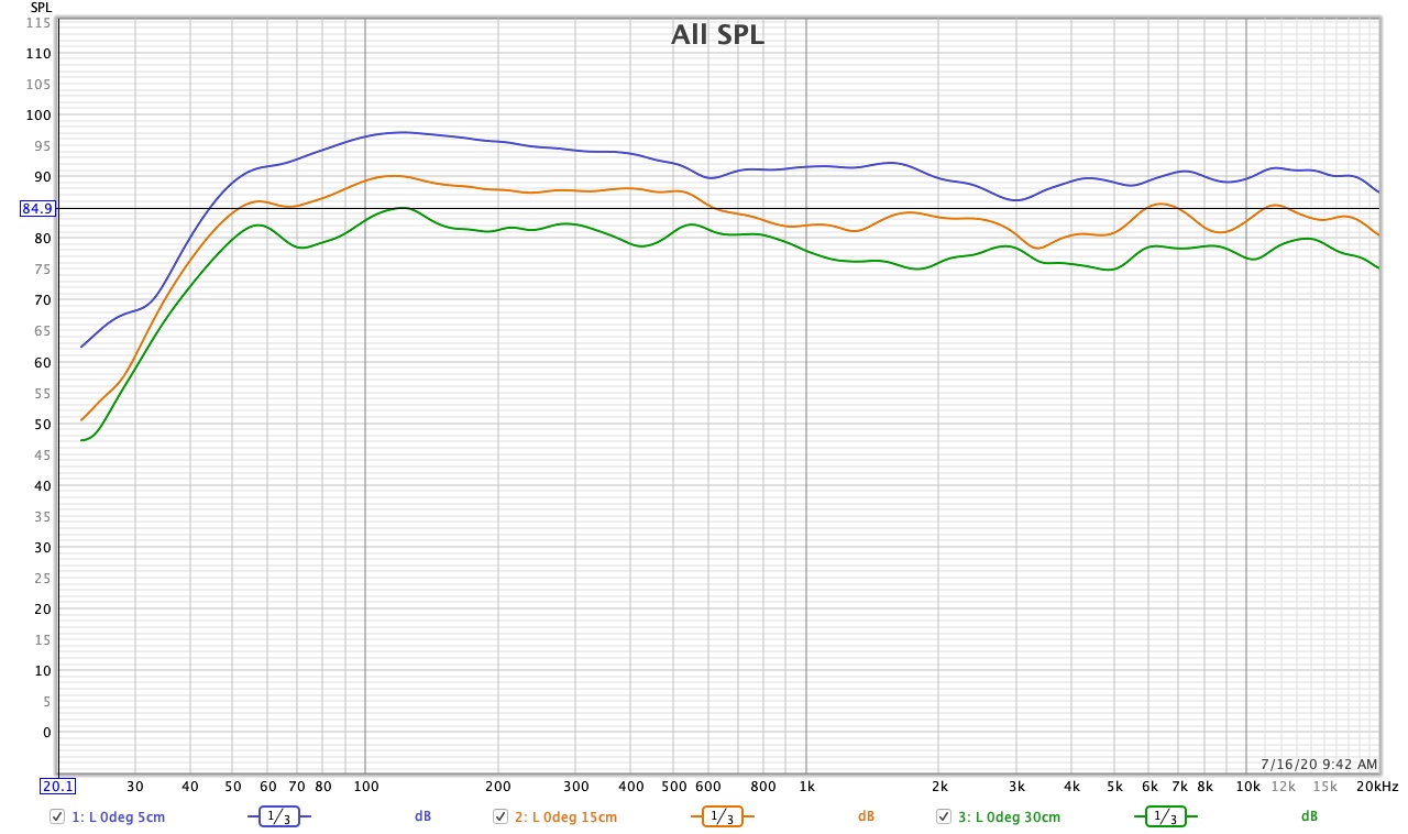

Η μέτρηση είναι πάνω στο μεγάφωνο, δεν εμπλέκεται ο χώρος:
Βλέπουμε μπας ριφλεξ στους 55.
Από τους 110-120 κύκλους ξεκινάει πτώση, που είναι σημαντική στους 90, 80 και 70 κύκλους.
Κατά βάση θέλει σαμπ μέχρι 90 κύκλους, στους 80 έχει πέσει σημαντικά, θα ζοριστεί αν φάει εκεί EQ.
Πιθανώς η λύση να είναι (σε συνδυασμό με την τοποθέτηση) διαφορετικό σημείο κρος σε σαμπ (80) και σε δορυφόρο (50). Χρειάζεται πειραματισμούς με διαφορετικά σημεία κρος, ώστε η μαμά πτώση απόκρισης του μιντγούφερ να συμπέσει με την αναμενόμενη πτώση από κρος εκεί, χωρίς να εφαρμοστεί κρος εκεί.
Το μπας ριφλεξ εκεί που το έχει, ναι μεν βοηθάει για να σταθεί σα σκέτος ο δορυφόρος, αλλά... σε συνδυασμό με σαμπ απαιτείται φραγή.

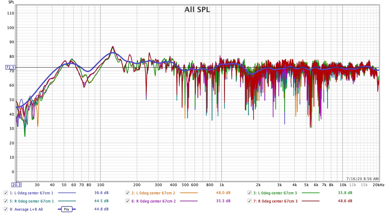

Θεωρώ ότι είναι εμφανής η έλλειψη ωφέλιμης ενέργειας στην τρίτη οκτάβα ως προς τη θέση ακρόασης-λήψης από την παρακάτω παράσταση :
Υποχώρηση στο κάτω μισό και στο άνω μισό ανάγκη ισοστάθμισης που θα περιόριζε ακόμα περισσότερο τη διαθέσιμη ενέργεια.
Και πάλι παραείναι περίεργη.
Μπας και μετρήθηκαν τα ηχεία πάρα πολύ κοντά ή κολλητά σε τοίχο/όριο (παρακολουθώ αποσπασματικά το νήμα), και η μέτρηση επηρεάζεται παρά την εγγύτητά της στο μεγάφωνο;
60.050
146.567
Μπας και μετρήθηκαν τα ηχεία πάρα πολύ κοντά ή κολλητά σε τοίχο (παρακολουθώ αποσπασματικά το νήμα), και η μέτρηση επηρεάζεται παρά την εγγύτητά της στο μεγάφωνο;
Μπα, δε νομίζω.
Στα 5cm από το μεγάφωνο, κάθε ανάκλαση από τοιχωματικό όριο είναι τόσο μικρή, που πρακτικά δεν μετράει.

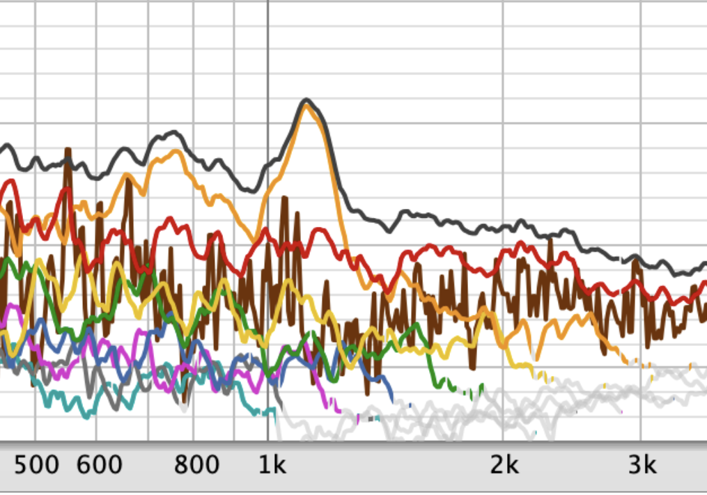

<<sounded a little, for lack of a better word, honky. It feels like I can hear resonance from the deep tweeter cone>>
Το έχω ακούσει σε μεγάλα ομοαξονικά τανόι, αλλά και σε διάφορα άλλης μάρκας ομοαξονικά, όπως και σε στρογγυλές κόρνες.
Δεν ξέρω αν απεικονίζεται σε αυτό που φαίνεται στην 3η αρμονική εκεί
Αλλά αυτό, είναι ύποπτο.

Σωστό κι' αυτό . . .
Αλλά . . . δύο πηκς περίπου στο 55~60 και στο πολλαπλάσιο ~120-, συν μεγάλη βύθιση ανάμεσα σχεδόν στη μέση, εκ κατασκευής ;;; Καρασυντονισμός ;
Τα ~57,5 Ηz είναι πρώτο στάσιμο κάποιας διάστασης στα ~3m (και τα 115Hz δεύτερο στάσιμο), αλλά να επηρεάζουν εγγύς μέτρηση ;;; Απίθανο - είναι όντως εγγύς η μέτρηση ;
60.050
146.567
Ναι, στα 5, 15 και 30cm από το μεγάφωνο.
Δεν θα μου κάνει εντύπωση εάν το δω να προέρχεται αποκλειστικά και μόνον από το μπας ριφλεξ.
Θεωρώ πως είναι ο ιδοσυντονισμός της οπής ανάκλασης χαμηλών.
Είναι και το επίσημο κάτω όριο απόκρισης του ηχείου, από τα σπεκς της φίρμας.
Και εγώ που έχω τα 7αρια και έχω μετρήσει με rew, αυτή ακριβώς την καμπύλη έχουν, αν αφαιρέσω κάποια συγκεκριμένα peaks/dips του χώρου.
Ειδικά αυτό το ανεβοκατέβασμα μεταξύ 1k και 2.5k είναι χαρακτηριστικό της κατασκευής τους φαίνεται...
Και αντίστοιχα στα χαμηλά.

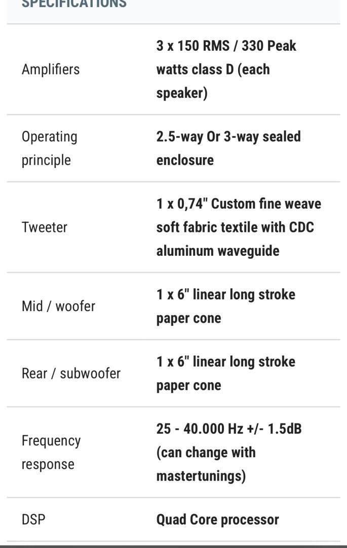

Αυτό δεν είναι πολύ καλό αποτέλεσμα για τόσο μικρά και φτηνά ηχεία;
Και επίσης ο κατασκευαστής λέει ξεκάθαρα ότι δεν πρέπει να κάνουμε toe in τα ηχεία του, άρα ίσως έπρεπε να μετρήσει ελαφρά off axis ο Amir.
