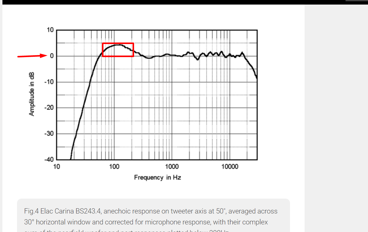

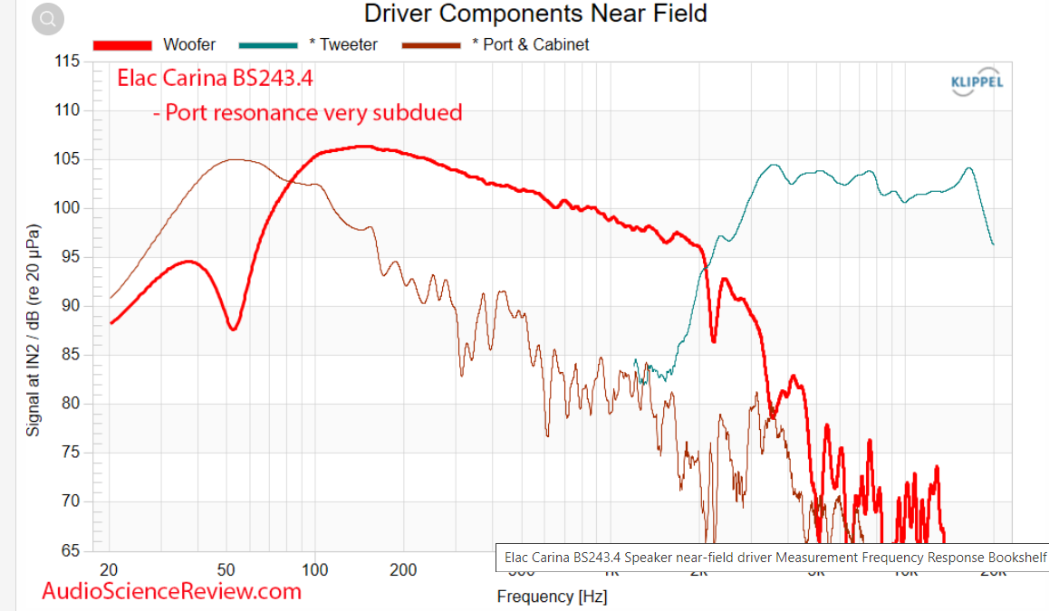

Το γραφημα της αποκρισης που ανεβασες δειχνει ενα κλασσικο bass boost απο την οπη ανακλασης που δινει την εντυπωση του μπασου σε πολλα ηχεια με μικρου μεγεθους γουφερ.
Δεν ειναι σωστο και δεν βοηθαει στην ενσωματωση με το sub αλλα με λιγη προσοχη μπορει να γινει κατι.
Πριν παρεις sub, ακουσε τα ηχεια σου με την οπη ανακλασης ταπωμενη για να παρεις μια ιδεα. Ειναι πολυ πιθανο να χρειαστει να το κανεις μονιμα για να ενσωματωσεις σωστα τα sub (τα οποια θα επιμεινω να ειναι δυο απο την αρχη)

Σε συνεχεια του προηγουμενου σχολιου μου, το γραφημα με την nearfield αποκριση του ηχειου ξεχωριστα γia γουφερ, τουιτερ και οπη ανακλασης στο ASR δειχνει οτι η αποκριση χωρις το bass reflex θα ειναι πιο ομαλη για σωστη ενσωματωση με το sub και γι αυτο το λογο πιστευω πως θα ειναι προτιμοτερο να τo ταπωσεις οταν θα βαλεις τα sub.
Επισης, τωρα που το ξαναβλεπω παιρνω πισω την προταση μου για το sub της KRK το οποιο ειναι αριστο για τα χρηματα του αλλα δεν προτεινεται για περιπτωσεις που το κρος θα πρεπει να γινει ψηλα γιατι εχει εναν συντονισμο στα 100Hz που αν δεν κροσαριστει απο τα 70Hz και κατω θα ακουγεται.
Αρχικα ειχα υπολογισει οτι θα το κοψεις καπου μεταξυ 60 και 70Hz αλλα αν χρειαστει να ταπωσεις την οπη ανακλασης στα Elac, θα πρεπει να ανεβει στα 80Hz το κρος και εκει πιθανον να ακουγεται ο συντονισμος του sub.

Μπορώ να εφαρμόσω narrow q στα peaks γύρω από τα 80hz με peq. Γιατί πρέπει να κλείσω το down firing port?
1.981
2.468
Εχει ο ενισχυτης σου PEQ? Αν ναι ποσες μπαντες? Αν εφαρμοσεις EQ μεσω του ενισχυτη σου, η διορθωση θα παει και στα sub.
Αν δεν το κλεισεις, θα χρειαστει να κατεβασεις πολυ την συχνοτητα κρος στο sub διαφορετικα θα εχεις μεγαλο peak μεταξυ 60-100Hz γιατι το Elac εχει ηδη Peak απο τα 80Hz μεχρι τα 200Hz απο την οπη. Δεν ειναι κακο να κατεβασεις την συχνοτητα κρος, απλα υπαρχει περιπτωση να μην καταφερεις να πετυχεις αρκετα φλατ αποκριση αν δεν εχεις δυνατοτητα ισοσταθμισης.
