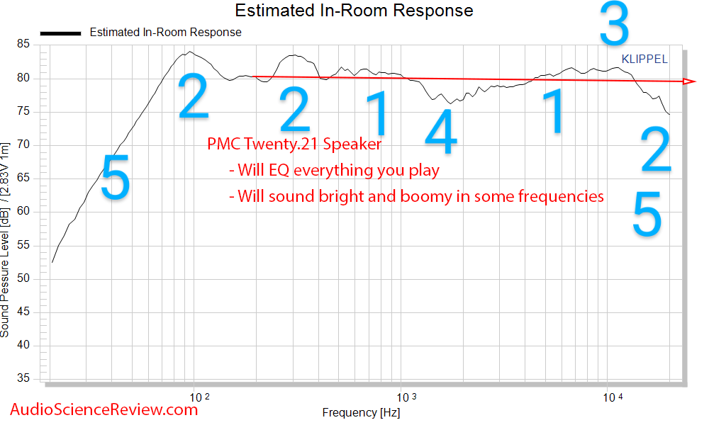

Σας έχω ξαναπεί, πολλές φορές αλλά και προσφάτως σε άλλο θρεντ, πως ένα αδύναμο ηχείο, εάν του τονώσεις 2-3 dB τα μεσαία, την περιοχή υψηλής ευαισθησίας του ανθρώπινου αυτιού, παρότι μετρήσιμα θα παίζει στην ίδια μέγιστη SPL στάθμη (συνήθως σε dBC, όπου η μέγιστη στάθμη θα καθορίζεται από 2η και 3η οκτάβα) θα έχουμε την αίσθηση πως θα παίζει πολύ δυνατότερα μουσική, διότι θα έχουν ανέβει τα Φον, θα έχει ανέβει 2-3 dB η μέτρηση σε dB (A).
Ένα το κρατούμενο. Νο.1.
Έχουμε πει κατ'επαναληψιν πως τα τονισμένα μπάσα εκεί που μπορούν να βγουν, θα καλύψουν το έλλειμμα εκεί που δε μπορεί το ηχείο να βγάλει πράγμα. Όσο πιο πάνω είναι τα μπάσα που μπορούν να βγουν, τόσο πιο κάτω θα πρέπει να κόβονται τα πρίμα για αίσθηση ισορροπίας. Άλλωστε, μπορούμε να αντιληφθούμε μπάσο σε συχνότητες που δε βγαίνει, από τις αρμονικές τους, απλώς θα είναι one note ή two notes bass. Τα'παμε αυτά.
Δεύτερο το κρατούμενο για το μπάσο. Νο.2
Έχουμε τονίσει πως η αίσθηση "αέρα" στις ηχογραφήσεις έρχεται με μια τόνωση ~3dB στους 10-12 χιλιοκυκλους.
Τρίτο το κρατούμενο. Νο.3
Ξέρουμε πόσο εύηχο είναι το dip στον 1,5-2 χιλιοκυκλους. Mε 2-3 dB πτώση, γίνεται άλλο ηχείο.
Τέταρτο κρατούμενο. Νο.4.
Η αίσθηση ισορροπίας επιβάλλει να κοπούν τα πρίμα τόσο πιο χαμηλά σε συχνότητα, όσο πιο υψηλά σε συχνότητα αρχίζει να βγάζει χρήσιμο μπάσο. Βασικές αρχές.
Πέμπτο το κρατούμενο. Νο.5.
Η αναμενόμενη in room response όσο πιο οριζόντια είναι, τόσο περισσότερα Φον θα βγάζει στην ίδια μετρήσιμη SPL στάθμη σε οποιαδήποτε μουσική, κινδυνεύοντας να ακουστεί πριμαριστό. Δείτε την σχεδόν οριζόντια κόκκινη γραμμή τώρα, που εγγυάται ότι θα ακούγεται πιο δυνατά από όσο πραγματικά θα παίζει:
Αυτό θα φωνάζει να σε πείσει ότι παίζει δυνατά. Και θα σε πείσει. Τα Φον θα είναι κει.
Καλή επιλογή, διότι έχει μικρό μιντγούφερ και δε μπορεί να παίξει πραγματικά δυνατά (το πραγματικά, θέλει μπράτσα στη 2η και 3η οκτάβα, αλλά και στην 1η).
Στο 1 βλέπετε τον τονισμό μεσαίων και πρίμων, στην περιοχή μεγάλης ευαισθησίας του ανθρώπινου αυτιού, που θα πείθει για υψηλές στάθμες.
Για να μην ενοχλεί, έχει την κοιλιά στο 4. Στις αρκετά ενοχλητικές αυτές συχνότητες της ψιλής γυναικείας φωνής, την τσιριδα, την κόβει.
Αέρας στα πρίμα υπάρχει, το 3.
Τόνωση μπάσου με 2 notes bass υπάρχει, το 2, για να μην ακούγεται πριμαριστό, επειδή έχει ευθειασει την αναμενόμενη in room response.
Ισοστάθμιση τύπου loudness λέγεται.
Η μία κορυφή από το μεγάφωνο, η άλλη από το μπας ριφλεξ. Κι όποιον πάρει ο χάρος.
Κι αφού κάτω από 70-80 κύκλους δεν έχει χρήσιμη στάθμη, το 5, συνοδεύεται στα πρίμα από αποκοπή στους 12 χιλιοκυκλους και πάνω, που με αυτή την κλίση εκεί, μόνο νυχτερίδες θα το ακούν. Πρακτικά, χρήσιμη απόκριση έως 12 kHz. Έξυπνο.
Ιδίως αν το'χεις off axis, όπως προβλέπεται.
Παιδιά, δεν είναι τυχαία όλα αυτά. Ξέρουν τι κάνουν.
Το θέμα είναι να ξέρετε κι εσείς αυτά τα βασικά, ώστε να καταλαβαίνετε τις μαμουνιές που έχουν παιχτεί στην σχεδίαση αυτού του ανεπαρκούς ηχείου, όπου κάνουν ότι είναι δυνατόν για να σε πείσουν ότι παίζει "μια χαρά".
Ακούγοντας μόνον, είμαι βέβαιος πως οι περισσότεροι τυχαίοι ακροατές θα πεισθούν. Οι συνταγές είναι γνωστές, καλοδουλεμένες, ξέρουμε ότι δουλεύουν ιδίως με κάποιες πονηρές χαϊεντάδικες ηχογραφησεις. Μετά σου αρχίζουν το γνωστό ποίημα των επιλεκτικων ηχογραφήσεων και μουσικών..
Αλλά δε παύει να είναι χρέπι, δεν είναι σοβαρά πράγματα αυτά, είναι αλχημείες και μαμουνιές, μαγειρέματα και κοροϊδία, αντί να δώσουν ένα προϊόν με ισορροπημένη απόκριση, που σαφώς είναι πιο δύσκολο να κατασκευαστεί, ιδίως σε χαμηλά κοστολογια.
Όταν το κατασκευάσουν όμως, είναι το πρώτο που διαφημίζουν, το +-2dB απόκριση από πχ 35 κύκλους έως 35 χιλιοκυκλους.
Ναι, αυτό αξίζει, και καλά κάνουν και το διαφημίζουν, αρκεί να συνοδεύεται από ομοιογενή off axis απόκριση, δηλαδή να δίνει την αναμενόμενη ομαλή κλίση στο estimated in room response, χωρίς directivity issues που λέει κι ο δόκτωρ Τουλ. 😎
Διότι, εάν έχει directivity issues και άλλης τονικότητας έμμεση, πάλι θα είναι χρέπι, καυσόξυλο, αλλά θα'ναι φλατ στο on axis. 🤣🤪😁
Κι έτσι εξηγούνται σιγά σιγά όλα γύρω από τα ηχεία, ένα κουβάρι είναι, αλλά άμα το πάρεις σιγά σιγά από την αρχή, δε μένει διφραγκο, όλα βγαίνουν στη φόρα.
Για οποιοδήποτε ηχείο, οποιαδήποτε μάρκας, είτε PMC, είτε genelec, ATC, Adam, κλπ, όλα. Δεν έχω μετοχές σε καμία φίρμα, ούτε πουλάω ηχεία, καρφί δε μου καίγεται για κανένα. Άμα τα δεδομένα τους είναι σωστά, θα έχει ενδιαφέρον, εάν όχι, Λόλα να άλλο ένα χρέπι, σιγά τα ωα. Άλλωστε, λίγα είναι (και συνήθως πολύ ακριβά, τα κορυφαία μοντέλα κατά κανόνα) τα ισορροπημένης απόκρισης ηχεία, αλλά σιγά σιγά βγαίνουν όλο και περισσότερες νέες φίρμες πολλά υποσχόμενες, με προϊόντα που μετράνε πολύ αξιόλογα.

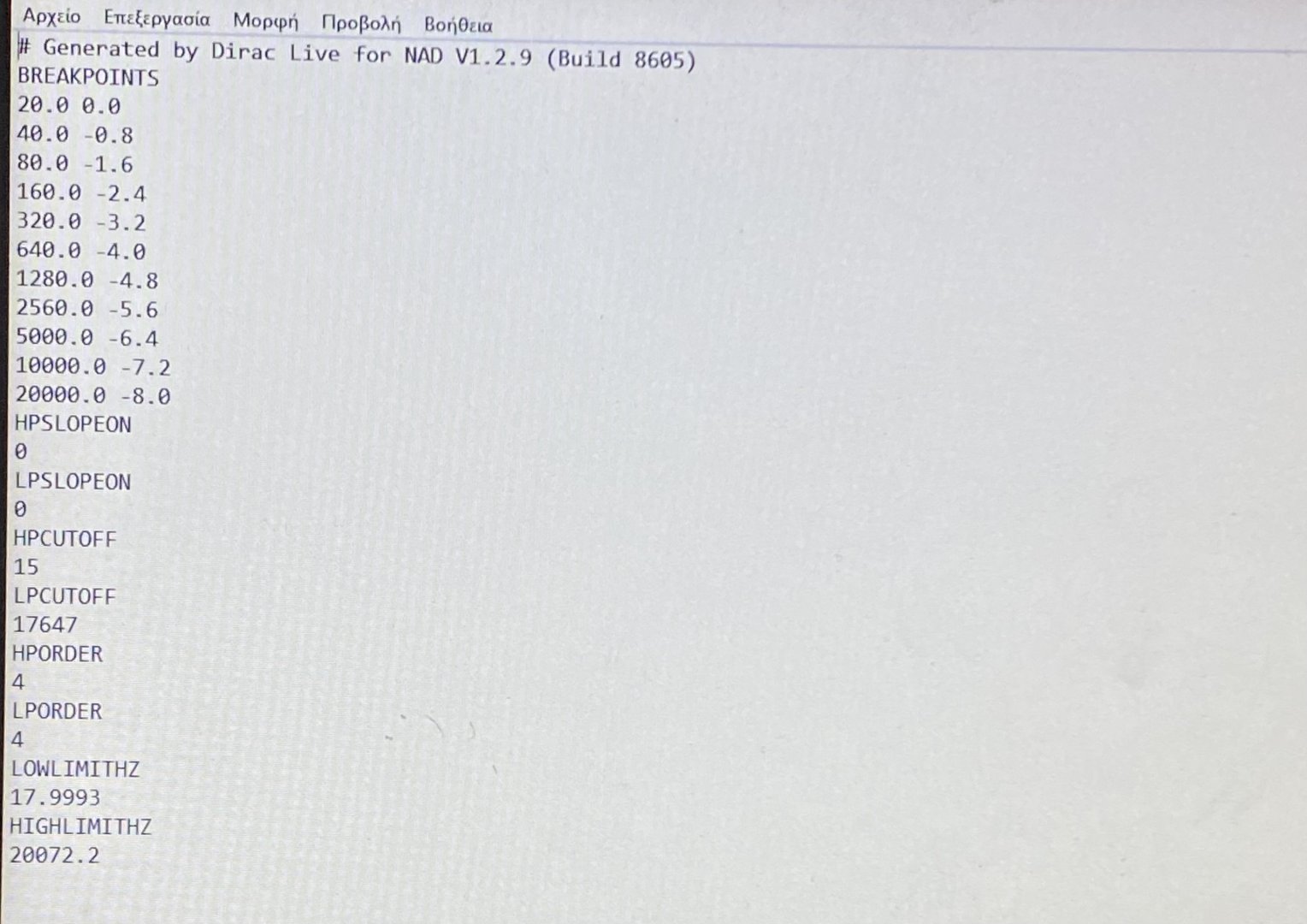

20-40Hz -1 dB & -0.8 dB
40-80Hz -2 dB & -1.6 dB
80-160Hz -3 dB & -2,4 dB
160-320Hz -4 dB & -3,2 dB
320-640Hz -5 dB & -4 dB
640Hz-1,28kHz -6 dB & -4,8 dB
1,28-2,56kHz -7 dB & -5,6 dB
2,5-5kHz -8 dB & -6,4 dB
5-10kHz -9dB & -7,2 dB
10-20kHz -10 dB & -8 dB

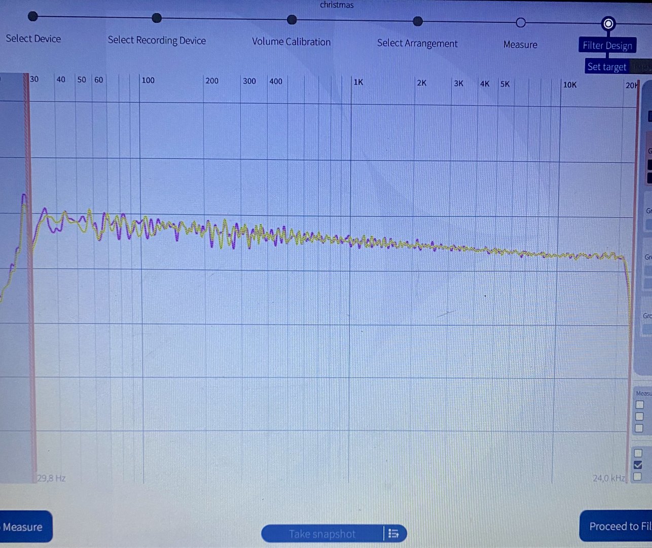

Πέρασα την 0.8 db/Oct ως target curve σε ένα .txt αρχείο του Dirac και το αποτέλεσμα ήταν άριστο σπίτι μου, νομίζω καλύτερα απ ποτέ.
Ξεκίνησα απευθείας απο -0.8 στα 20hz και συνέχισα μόνο με κοψίματα. Έχασα μεν 8db δυναμικό εύρος αλλά στις εντάσεις που ακούω δεν μου λείπουν, το αποτέλεσμα δε εξαιρετικό όπως είπα.
Όσοι έχουν Dirac αξίζει να κάνουν edit τα αρχεία απευθείας για απόλυτη ακρίβεια στις τιμές , περάστε τις τιμές του δεξιού τμήματος του πίνακα που έβαλε ο Κώστας.
Και γω αυτή χρησιμοποιώ.
Απλώς σε μένα η κλίση των ηχείων στο χώρο είναι ήδη τέτοια, που δε χρειάζεται σε κανένα σημείο EQ πάνω από 3dB.
Και σε σένα είναι ήδη κατηφορική η απόκριση των ηχείων στο χώρο, οπότε, παρότι έχεις βάλει αυτή την ταργκετ κερβ, δεν έχεις απώλεια δυναμικού εύρους 8dB, σίγουρα είναι πολύ λιγότερο, άσε που κατά βάση πρόκειται για τα πρίμα, άνευ ουσίας.
ΥΓ. Λάθος το -0.8 στους 20 κύκλους.
Στους 20 αφήνεις το 0 dB, το πρώτο -0.8 το βάζεις στους 40 κύκλους.
-1.6 βάζεις στους 80, και ου το καθεξής.

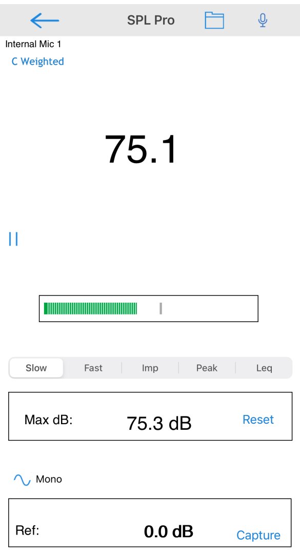

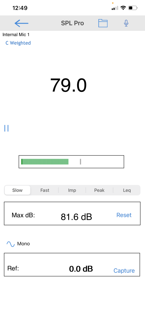

Να σου πω με ακρίβεια μετρημένα μόλις με db μέτρο και iPhone για επιβεβαίωση , μουσική μέσω bluos /tidal και Dolby surround upmix ο Nad με τα Klipsch μου σε απόσταση 2.7m στα -30db main volume στον avr βγάζει στο off περίπου 79.0 db
Με target curve -0,8db/Oct και ίδια ένταση απ τον avr παίρνω 75db στην mlp.
Στα -20db master volume με Dirac -0.8db/oct παίρνω κατά μέσο όρο 85 ολόκληρα db αναλόγως βέβαια και την ηχογράφηση.

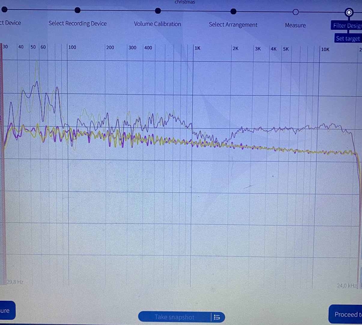

Προσωπικά, σύμφωνα με τα αυτιά μου δηλαδή, θεωρώ εντελώς μα εντελώς φλαταδούρα το άκουσμα με αυτήν την room curve (0.8dB/oct), ενώ την 0.6dB/Oct που τη δοκίμασα, μου φάνηκε πριμαριστή, χωρίς όγκο στα σώματα, με έλλειψη μπάσου.
Στην 0.8dB/Oct παίζουν όλα εντελώς φυσιολογικά, χωρίς εντυπωσιασμούς και χωρίς ενοχλήσεις.
Σταματάς να ασχολείσαι με τα στέρεα έτσι, κι ακούς μουσικές. Νορμάλ πράματα. Σχεδόν ανιαρά.😁😂😎
Από κει και έπειτα, αναλόγως προσωπικών προτιμήσεων, παίζεις λίγο παραπάνω μπασάκι, ή ρίχνεις λίγο παραπάνω την room curve, στο 1dB/Oct.
Δίνεις λίγο "αέρα" στο 10-12kHz.
Δοκιμάζεις το dip στα 1,5-2kHz.
Παίζεις, βλέπεις πως ακούγονται τα γνωστά "κόλπα".
Λογικά, αφού τα δεις όλα, ξαναγυρνάς στο φλατ ιβέντσιουαλι, στο 0.8dB/Oct, αλλά πιο "έμπειρος".😎
Εμένα πάντως, μου "αρέσει" ένα ισιάδι στο φάσμα 900Hz-1,5/2kHz. Δίνει ωραιότατα, ήπια προβολικά μεσαία, κουκλίστικα, ο,τι πρέπει για φωνές, τύφλα να'χουν οι λαμπατοι. 🤪
ΥΓ. Για ανενόχλητες ακροάσεις σε πολύ υψηλές στάθμες SPL, εφόσον αντέχουν τα σαμπ, καλύτερο room curve είναι το 1,3dB/Oct, με σχεδόν φλατ το 20-80Hz (βάζεις -1 dB στους 80). Δηλαδή ξεκινάς με -1,3 στους 160 κύκλους και συνεχίζεις.
Έτσι, πέφτουν τα Φον σε πολύ υψηλές max SPL σε dB(C). 😎
