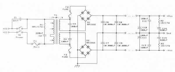

Ναι κάθε δευτερεύον θα έχει την δική του γέφυρα, θα βάλεις και bypass caps βέβαια.

Θα φτιάξω κάτι τέτοιο, προς το παρόν:
Έχω δυο γέφυρες αλλά η μια είναι 35Α και η άλλη 50Α. Θα εχω πρόβλημα ?
Τι λέτε ? Κάποια βελτίωση μήπως ?

Το τροφ του ΤΝΤ ειναι Εξαιρετικό.
Οι γέφυρες πρεπει να ειναι ιδιες.
Έχεις σκεφθεί την λύση capacitance multiplier;Μειώνει το ripple,αλλά βέβαια είναι κάτι που γίνεται και σε δεύτερη φάση,αν διπιστώσης σχετικό πρόβλημα
