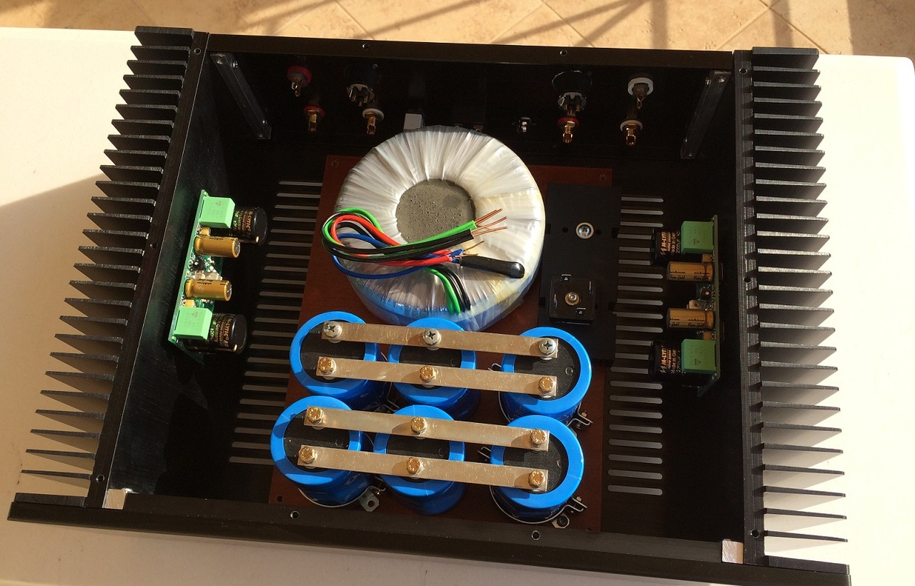

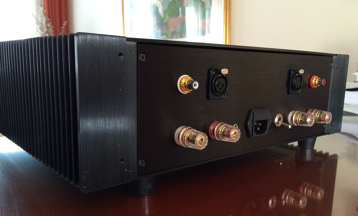

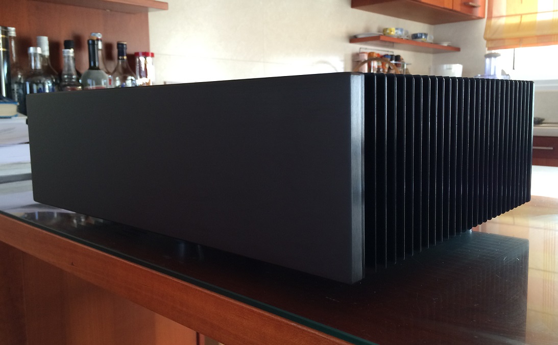

Η φαρνατζοδουλειά τελείωσε. Τελικά το κουτί δεν είναι και τόσο κακό !!!
ελπίζω να φτάνουν οι ψύκτρες γιατί πολύς ντόρος γίνεται για τη θερμοκρασία.
4.355
1.772
τι μεγεθος εχουν; μεγαλες φαινονται.
0.4c\w φτανουν.

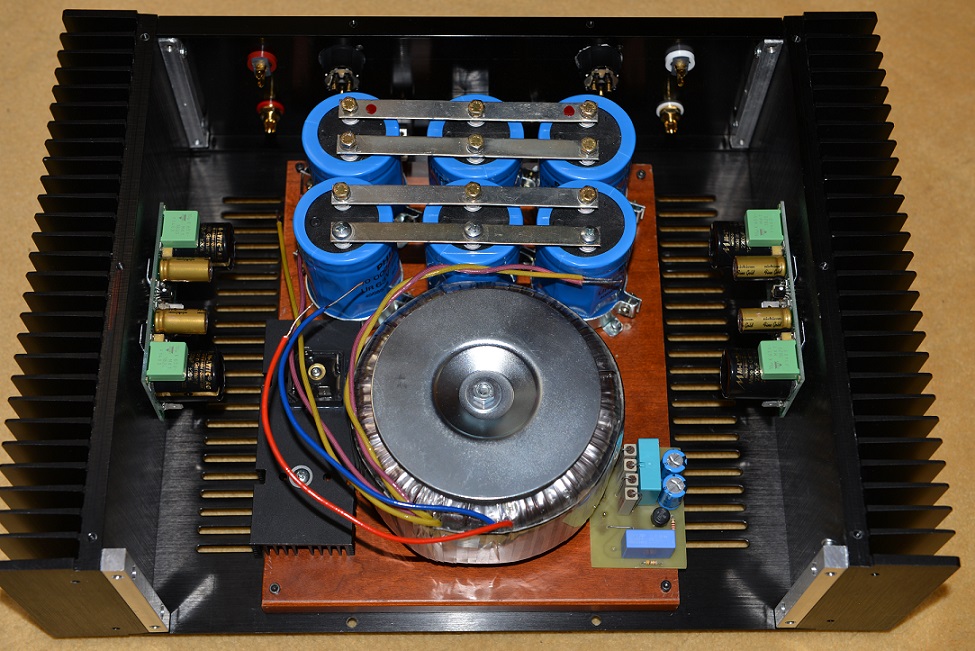

Εγώ θα έβαζα τον μετσ/τή στην πρόσοψη του κουτιού και τους πυκνωτές προς την πλάτη για να απομακρινω το μαγνητικό πεδίο του μετσ/τή από τις εισόδους.
Μια δεύτερη γέφυρα επίσης θα ήταν καλή ιδέα καθώς και ένα soft start.
4.355
1.772
όχι όμως και ο κραδασμοί.
οκ εγω δεν ακουω να αλλαξε κατι τωρα αν καποιος δεν μπορη να κοιμηθη το βραδυ βαζη δυο μεγαλυτερες ψυκτρες και τελειωνη το θεμα.
υ.γ.μιλαμε για δυο μοντουλ στην ψυκτρα με ενα ειναι οκ.
Σωστός !!!!
εχουμε και soft start, τι μας περασες ?
αλλά η δεύτερη γέφυρα, πως ? Μια σε καθε δευτερεύον ?
