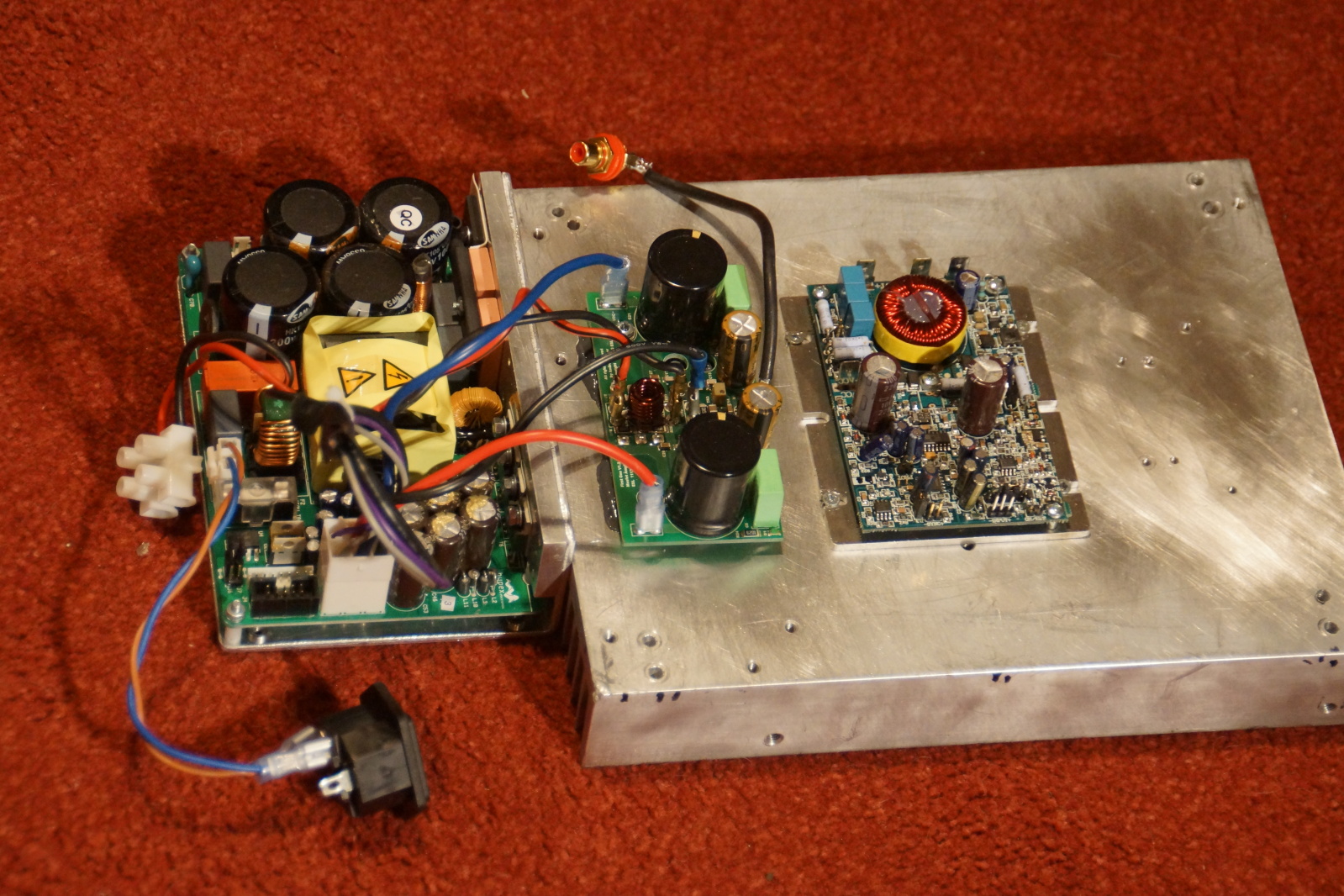

σημερα εναψα το ενα module.
ειναι σταθεροτατο αλλα ζεσταινεται πολυ.
η εξοδος πεντακαθαρη.
το ripple του τροφοδοτικου ειναι κατω απο 5mv στην εξοδο.
μουσικη δεν εβαλα καθως ασχολιομουν με τη θερμοκρασια.
με ψυκτρα 20χ25 μετα απο μια ωρα idle εκαιγε.

Ο τεμπελογατος τι λέει για τις θερμοκρασίες σε idle και σε λειτουργία?
το λεει ο ανθρωπος ειναι ψηλα πολωμενος 280ma αλλα ελπιζα οτι αυτη η ψυκτρα θα σηκωση τα δυο module (το ενα θα οδηγη το tweeter) αλλα δεν φτανη θα χρειαστω ανεμιστηρα.

λοιπον σημερα ακουσα μουσικουλα.
το μηχανακι τα σπαη.
πατησε για πλακα ucd και coldamp sonora ενω μετα πηγε βολτα σε ενα studio οπου πατησε και εναν bryston 4bst.
για τα ncore θα πω απο μνημης οτι σιγουρα εχει περισοτερο ογκο και ακουγεται καλα απο χαμηλες εντασεις ενω με τα ncore επρεπε να γκαζωσω για να ακουσω καλα.
απο την αλλη δεν εχει την ατακα που εχουν τα ncore που ειναι απο αλλο πλανητη.
εχει ατελειωτη αναλυση πραγμα που κανη την εικονα πολυ
συγκεκριμενη ενω συγχρονως ειναι μουσικοτατο.
ισως τα ncore να υπερτερουν και στα συριστικα αλλα δε μπορω να πω με σιγουρια αν δεν γινη συγκριση ΑΒ.
το σιγουρο ειναι οτι ειναι τρελο value for money αν μπορεις να ζησης με τη θερμοκρασια που δεν ειναι και τοσο φοβερη για 2 καναλια.
μια ψυκτρα 0.4k/c ανα καναλι αρκει.
