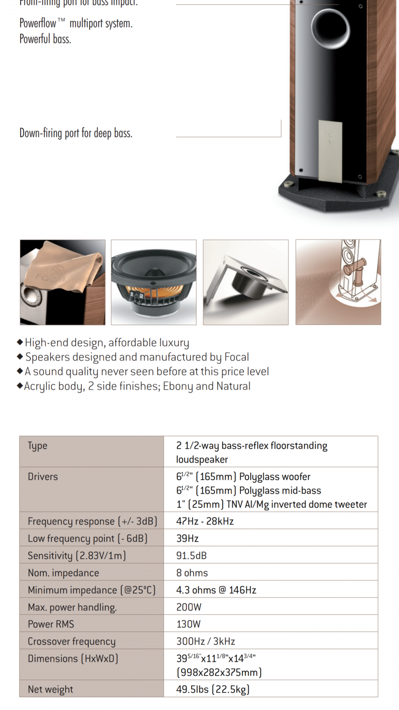

Θες ενισχυτή που να βγάζει έως 200 βατ απαραμόρφωτα, ώστε να ακούσεις το μάξιμουμ των δυνατοτήτων του ηχείου.
Έτσι λένε τα χαρτιά του, τουλάχιστον..
Οπότε φιλ φρι να πάρεις κάποιον λαμπάτο με 200 βατ στο κανάλι.

Φιλε μου μολις αγορασες τα ηχεια δεν αλλαζει αυτό. Αυτό που σου μενει να κανεις είναι να τα ταιριαξεις οσο καλυτερα μπορεις με ενισχυτικα. Σου αρεσε ο λαμπατος ηχος αλλα με Spendor. Δεν σημαινει ότι θα παρεις τον ιδιο ηχο με τα ηχεια σου αν βαλεις λαμπατο. Τα Focal γενικα είναι καλα ηχεια αχρωμάτιστα ουδέτερα . Είναι ευαισθητα 91.5 db με αντισταση 8ohm που όμως βυθιζεται στα 4.3 αρα θελεις ενισχυτή ικανο να δωσει ρευμα όταν ζητηθεί. Τα Spendor εχουν 8ohm αντισταση με ελαχιστη όμως σε κάθε περιπτωση τα 6 αρα πολύ πιο ευκολο φορτιο.
Λυσεις
1) Υβριδικος ενισχυτης να παρεις την χροια λαμπας που θελεις αλλα και την απαραιτητη ισχυ για τα ηχεια και τον χωρο σου. Ο υβριδικος μπορει να είναι ολοκληρωμένος η σετ προ και τελικου. Θα σου προτεινα για υβριδικο να πας στη Vincent εχει τις καλυτερες προτασεις.
2) Λαμπατος προ και τελικος τρανζίστορ η ψηφιακος. Θα σου προτεινα για λαμπατο προ να ψαξεις στην Audio Technologies μεταχειρισμενο και τελικο επισης μεταχειρισμενο ακομα κι εδώ στο σαιτ θα βρεις πολλους.
3) Λαμπατο ολοκληρωμενο η προ+τελικο. Θα τρεξει τα ηχεια αλλα είναι σιγουρο οτι δεν θα παρει το μεγιστο από αυτά.Δεν σημαινει όμως ότι δεν θα σου αρεσει και δεν θα μεινεις ικανοποημενος ετσι. Εδώ θα σου προτεινα Τσακιριδη γιατι γενικα νομιζω οι ποροτασεις μας πρεπει να ξεκινανε από ελληνικα προιοντα κιαν δεν βρουμε παμε στους ξενοι...

Επιτρέψτε μου να σημειώσω ότι το ηχείο θα πρέπει να θεωρείται 4ωμο, άρα θα ζητήσει περισσότερα αμπέρ και λιγότερα βολτ από 8-ωμο για την ίδια απαιτούμενη ισχύ.
Να υπενθυμίσουμε εδώ την ευχερέστερη ικανότητα των λαμπάτων για τάση, και την ανικανότητά τους για αμπέρ. Ως γνωστόν, προτιμούν 16-ωμα ηχεία (λίγα αμπέρ), άλλωστε όταν ήταν οι μόνες επιλογές (προ της ανακάλυψης των στερεών ημιαγωγών) τότε όλα τα ηχεία ήταν μίνιμουμ 16 ωμ..
Τον νόμο του ωμ για τους αναγκαίους υπολογισμούς τον γνωρίζουν όλοι...
Το οικονομικο ειναι εως 2.500$ για αγορα ολοκληρωμενου
Ικανότατο ποσό.
Προτείνω:
Ναντ με ντιρακ ή μίνι ντιεσπί με ενκορ, δηλαδή τα κόλπα των φιούζιον.
Σε λάμπες δεν μπορώ να προτείνω, διότι χρειάζεται πιθανώς 20-πλάσιο ποσό μίνιμουμ για να πλησιάσει απειλητικά τον ήχο των Ναντ, χωρίς δυνατότητα ντιρακ..
Αν σώνει και καλά θες να παίξεις με λάμπες, είναι λογική επιλογή από τσακιρίδη, απλώς παίρνεις απόφαση ότι θα υποοδηγούνται τα ηχεία, ιδίως στο απαιτητικό σε αμπέρ μπάσο (αλλά και μεσαιοχαμηλό), άρα μια σχετικά ασφαλής επιλογή είναι η χρήση 2 σαμπ σε συνδυασμό με τα ηχεία σου, υπό την προϋπόθεση ότι θα κροσαριστούν σωστά, αναλόγως βέβαια και του χώρου, της τοποθέτησης και των χρόνων αντήχησης.
Πάντως, για ελάχιστα περιορισμένες στάθμες, τα 70 βατ του προτεινόμενου τσακιρίδη είναι μια χαρά. Το πρόβλημα δεν είναι τόσο οι στάθμες, όσο η διαφοροποίηση της απόκρισης λόγω μεταβολής της εμπέδησης στο φάσμα, δηλαδή λόγω των φίλτρων που θα εισάγει ο συνδυασμός με λαμπάτα εξαιτίας της υψηλής αντίστασης εξόδου τους και του χαμηλού ρυθμού απόσβεσης, ιδίως με βυθίσεις εμπέδησης, που κανονικά χρειάζονται ανάστροφη ισοστάθμιση μπας και συμμαζευτούν κάπως.

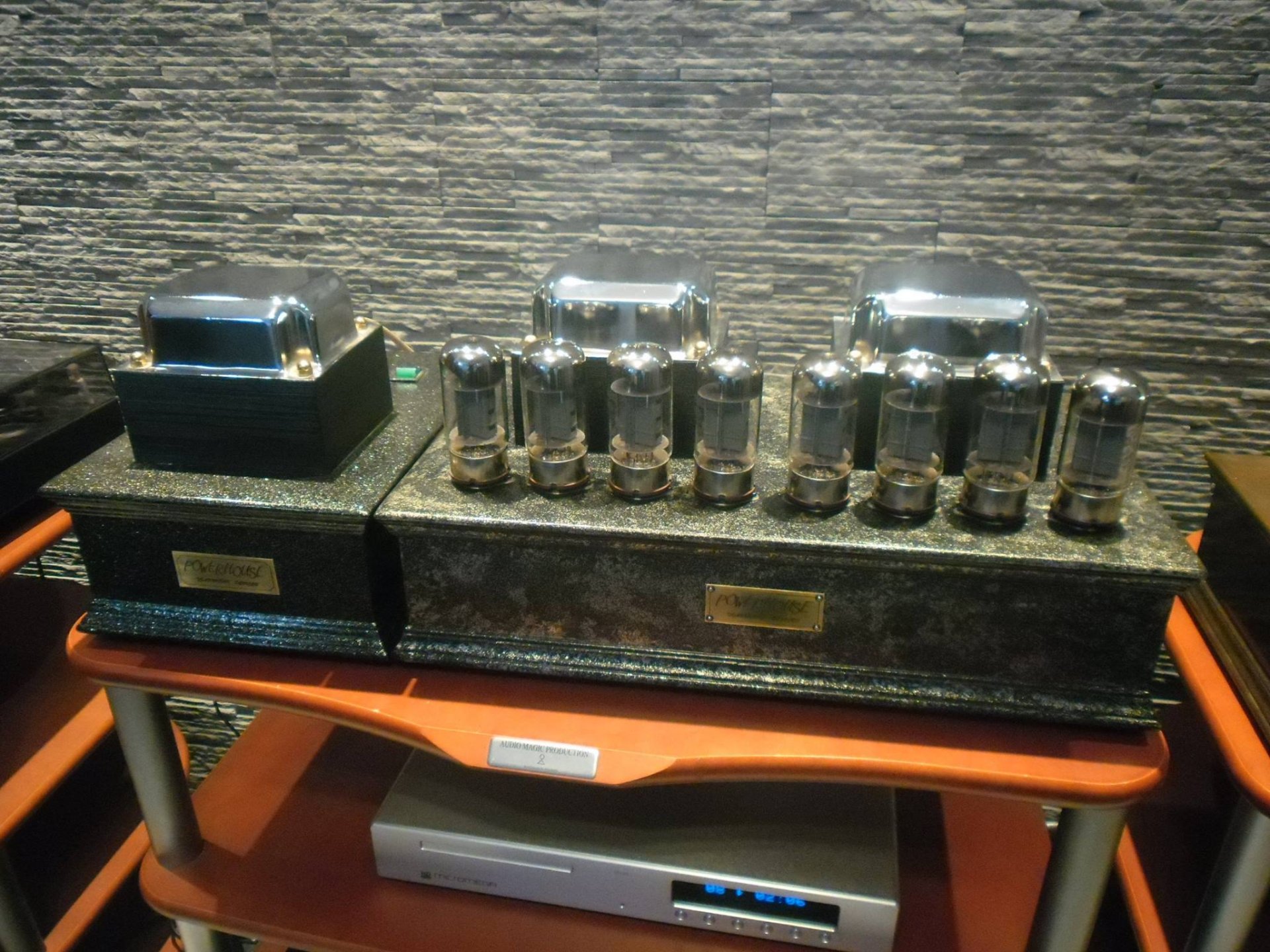

Τελικος ειναι...Για δες εναν τροποποιημενο οπτικα... Με τρανζιστορ στην προενισχυση και λαμπες στο τελικο.
Αριστερα ειναι το τροφοδοτικο του. Πολυ λυπαμαι που τα εδωσα... Δεν υπηρχε χωρος βλεπεις.
