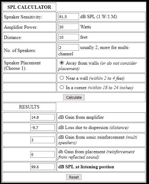

Τα ηχεία σου είναι αρκετά ευαίσθητα και πιστεύω πως δεν θα έχεις πρόβλημα με ενισχυτικά λυχνίας.
Εξαρτάται βέβαια και από τις εντάσεις που θέλεις να ακούς.
Για παράδειγμα ακόμα και με 30 watt ενισχυτή και θέση ακρόασης στα 3μ, θα έχεις 99 db στάθμες, τα οποία είναι αρκετά για τον περισσότερο κόσμο.
http://myhometheater.homestead.com/splcalculator.html
Από εταιρείες θα σου πρότεινα να δεις Tsakiridis, Lab12 & Cayin.
Μια ένσταση...Έστω και αν ο διαδικτυακός υπολογιστής δίνει ως αποτέλεσμα 100 περίπου dB στη θέση ακρόασης,αυτή η τιμή ανταποκρίνεται σε απόλυτη στάθμη κορυφής και όχι συνεχή μέση στάθμη ακρόασης.Με πρόγραμμα διακρινόμενο από αξιοπρεπές δυναμικό εύρος,η ανωτέρω τιμή θα αντιστοιχούσε σε μέση συνεχή στάθμη ακρόασης που δεν θα έπρεπε να υπερβαίνει τα 80-85 dB.
Και σα να μην έφτανε αυτό,σε όσα προγράμματα θα είχαν απαιτητικό ενεργειακό περιεχόμενο στις πρώτες οκτάβες η οδήγηση δεν θα επαρκούσε και η στάθμη θα όφειλε να χαμηλώσει και άλλο για να προκύπτει γραμμική απόδοση του σήματος.
Σημειωτέον ότι απαιτητικό ενεργειακό περιεχόμενο δεν έχουν μονάχα οι κλασσικές ορχήστρες ή rythm sections από σύγχρονα ιδιώματα που θα βρίσκονταν στο προσκήνιο,αλλά και όσα master - δηλαδή η πλειοψηφία των σύγχρονων παραγωγών με ευρεία κυκλοφορία - θα διακρίνονταν από στενό δυναμικό εύρος,κάτι που θα συνεπαγόταν ενεργειακό πουσάρισμα ακόμα και σε τμήματα του περιεχομένου που θα παρουσιάζονταν κανονικά λιγότερο ζωηρά...
Για να μην μπερδεύεται ο άμεσα ενδιαφερόμενος,δεν περνάμε καν σε πιθανές αλληλεπιδράσεις ανάλογα με τη χωροταξία και την Ακουστική φροντίδα,στα οποία ούτως ή άλλως είσαι ο ίδιος ειδήμων.

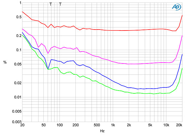

Και για να μην πικραθεί η Λόλα...
Διακύμανση THD+Θόρυβος από την τάπα των 8Ωμ συνδεδεμένη διαδοχικώς με φορτία 16(πράσινη καμπύλη)- 8(μπλε) -4(φούξια) - 2 Ωμ (κόκκινη).

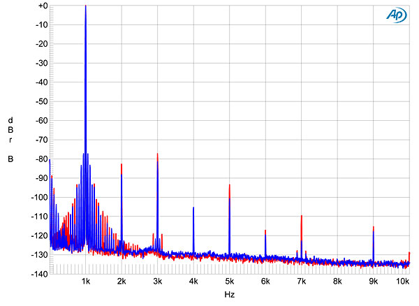

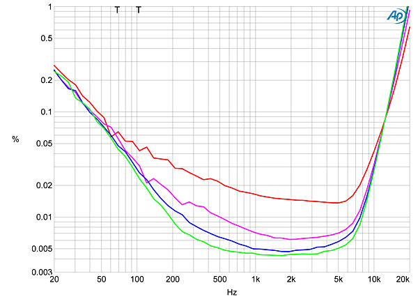

Κι εδώ από την τάπα του...1 Ωμ ως προς τα αυτά συνδεδεμένα φορτία:

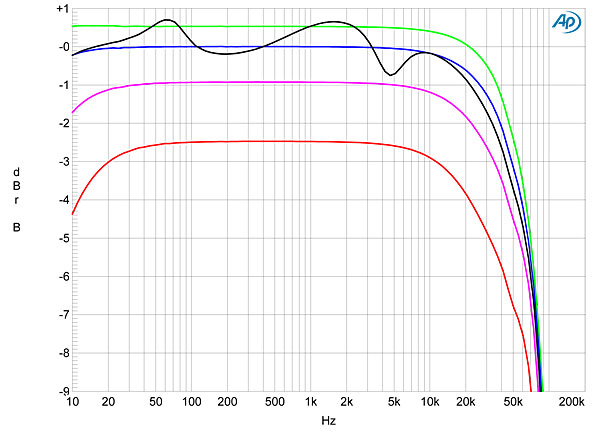

Διακύμανση απόκρισης σε σύνθετο φορτίο από τη μαύρη καμπύλη:

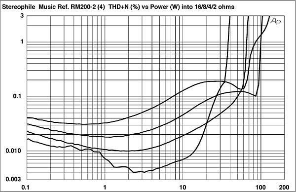

Ολική Αρμονική Παραμόρφωση+Θόρυβος κατά την εφαρμογή ισχύος με σήμα συνεχή τόνο 1KHz σε φορτία 16-8-4-2 Ωμ (σειρά καμπυλών από κάτω προς τα πάνω αντίστοιχα)
Χρυσή τομή ως προς τη μέγιστη ισχύ οι καμπύλες των 8 & 4 Ωμ.

Γιατί δεν τα πάω καλά με τα διαγράμματα δεν μπορώ να το καταλάβω.:drinks:
Όλα τα παραπάνω μου φαίνονται κινέζικα.
Συνοπτικά:
Περιορισμένη διακύμανση απόκρισης σε σύνθετο φορτίο,τήρηση αποδεκτών ορίων παραμόρφωσης στο ακουστό φάσμα,ξεπέρασμα ψυχολογικού ορίου του 1% στην αρμονική παραμόρφωση κοντά στη μέγιστη προδιαγεγραμμένη ισχύ πάνω σε συνήθη φορτία.
Επίσης,ικανοποιητική κατανομή ενέργειας στις αρμονικές τάξεις παραμόρφωσης χωρίς υψηλή ευφωνικότητα

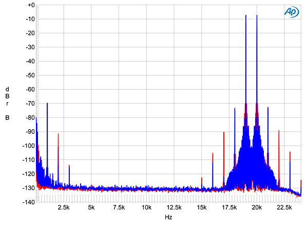

Και οι συνιστώσες από ενδοδιαμόρφωση στην τάπα των 8 Ωμ:

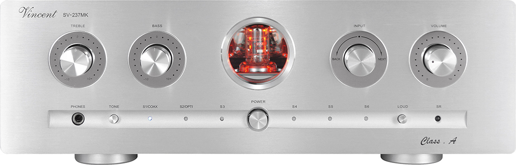

Μια πολυ καλη επιλογη
Αξιόλογη συσκευή.Προς αποφυγήν παρανοήσεων και μόνο,πρόκειται περί υβριδικού ενισχυτή (λυχνιακό προενισχυτικό στάδιο και τελικό στερεάς κατάστασης πολωμένο ώστε να αποδίδει γύρω στα 10 Watt σε αμιγή τάξη Α - σε ποιο φορτίο άραγε),ενώ το ενσωματωμένο του DAC συγκεκριμένα,κρίνεται μάλλον ως πρόσθετο ευκολίας.
