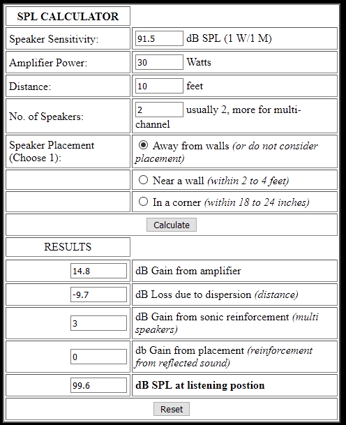

Τα ηχεία σου είναι αρκετά ευαίσθητα και πιστεύω πως δεν θα έχεις πρόβλημα με ενισχυτικά λυχνίας.
Εξαρτάται βέβαια και από τις εντάσεις που θέλεις να ακούς.
Για παράδειγμα ακόμα και με 30 watt ενισχυτή και θέση ακρόασης στα 3μ, θα έχεις 99 db στάθμες, τα οποία είναι αρκετά για τον περισσότερο κόσμο.
http://myhometheater.homestead.com/splcalculator.html
Από εταιρείες θα σου πρότεινα να δεις Tsakiridis, Lab12 & Cayin.

Τα 91,5 db της Focal αντιστοιχούν σε 90 περίπου στον πραγματικό κόσμο. Μια χαρά είναι και πάνω από τον μέσο όρο ευαισθησίας των ηχείων.
Τα 4,3 Ωμ της εμπέδησης, αν υπάρχουν σε μικρό εύρος, είναι επίσης μια χαρά και το ηχείο μπορεί να θεωρηθεί 6ωμο.
Για κανονικές συνθήκες ακρόασης ένας ενισχυτής 50 watts σε καλύπτει, άπαξ και διαθέτεις φυσιολογική ακοή.

Το ότι το ηχείο σηκώνει ως 130WRMS δεν σημαίνει πως ΠΡΕΠΕΙ εσύ να του τα δώσεις.
Αφού το γούστο σου λέει "λάμπα", πάρε λαμπάτο, αλλά ας μην είναι από τους 2χ20 που κυκλοφορούν. Αν είναι από 2χ60 και άνω είναι πολύ απίθανο να μη σου αρκέσει. Στην τελική φρόντισε να τον ακούσεις με τα ηχεία σου, 4ψήφια ευρώ θα δώσεις, δε θα σου το αρνηθούν στο κατάστημα. Επίσης σε συμφέρει πολύ να αφαιρέσεις τις δύο πρώτες οκτάβες από το φορτίο του ενισχυτή/ηχείων με ένα (ή και δύο) σαμπ.
