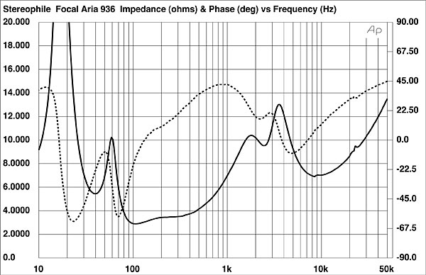

Τελικά τα αρια 926 τα γνωρίζει κανείς?
με την ευκαιρία θα ταιριάξουν με τα ενισχυτικά μου?

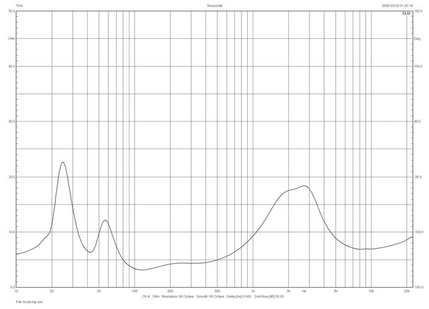

Τα φοκαλια, επειδη θελουν αμπερια οπως ειπε ο ντοκτορ Ιαρ απο την αρχη, οταν παιζουν με τρανζιστορ που δεν εχουν αυτην την δυνατοτητα, συμπιεζουν και δεν αρεσουν λογω ανεπαρκους οδηγησης. Ερχεται η λαμπα, ζμπρωχνει λιγο αγαρμπα, μπουμαρει το χαμηλο, γεμιζει ο ηχος. Αρεσει στην αρχη, κουραζει μετα απο 1 μηνα. Κλιπς με μεγαλη λαμπα ναι, Φοκαλ με λαμπα, ποτέ.
