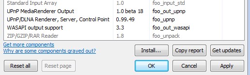

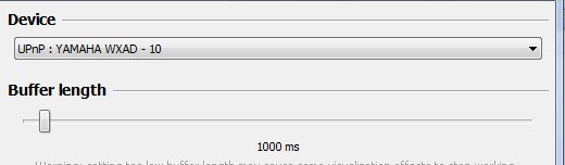

Eχθες εκανα αναβαθμιση σε v1.3.19
Παρατηρησα οταν επιλεγεις φακελλο απο την library,κανει ακριβως 20sec να αρχισει η αναπαραγωγη. Εχει κανεις αλλος αυτο το προβλημα?
6.994
5.929
Λοιπον μετα απο δοκιμη το κανει μονο οταν ειναι να στειλει στο Yamaha waxd 10
Nα γυρισω στην v1.3.17 ξανα οπου δεν ειχε προβλημα?
Σε κανονικες συνθηκες φορτωνει αμεσα και παιζει.

Ξαφνικα εχθες το foobar αρχισε να μην βλεπει το Yamaha waxd 10. Απεκατεστησα και ξανα εστησα το foobar,αλλα τιποτα. Συνεχιζει να μην το βλεπει.

Καλησπέρα
αντιμετωπίζω παρόμοιο πρόβλημα με το δικό σου.
Ενώ το yamaha βλέπει την media library του foobar, αργεί παρα πολύ να φορτώσει τα folders.Οταν ανοίγω ένα folder δείχνει ότι προσπαθεί να φορτώσει τα αρχεία αλλα στο τέλος μου ρίχνει access error.
Έχουμε καμία ιδέα γιατι το κανει αυτο;
Ευχαριστώ εκ των προτέρων για την βοήθεια σας.
